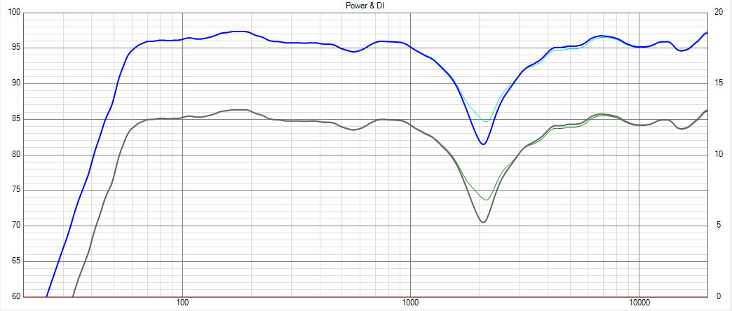

    @Dirk: wie misst Du? Wenn es dich interessiert: Man kann nochmal versuchen, das Chassis etwas zu massieren, zwei Minuten einzurauschen, mit dem Magneten an der Tischplatte fixieren... kann sein, dass sich die Werte dann noch um ein paar Hertz verschieben.

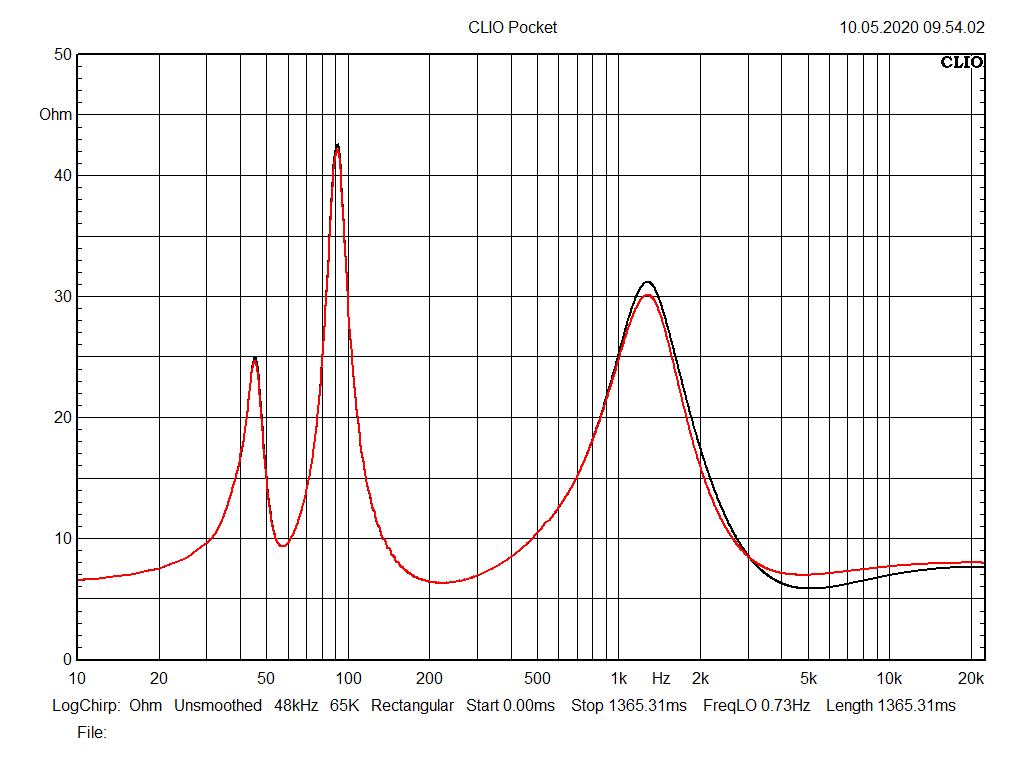

    Könnte sein, dass mit meinem Pärchen was nicht in Ordnung ist.
    Die Fs ändert sich in Abhängigkeit vom Anregungspegel. Wenn ich von 1V auf 2.83V gehe, dann sinkt die Fs von ~72Hz auf ~65Hz.
    Laut der Anleitung des Dayton Audio DATS v3 deutet das auf Defekt hin...falls das nicht gerade eine Sonderheit des Scan Speak ist.
    https://www.parts-express.com/pedocs...hite-paper.pdf
    ...wobei das bei mir lange nicht so extrem aussieht wie dort
    Anhang 54722
    (hellblau=0.35V, rot=1V, grün=2.83V (hoffe hier hat keiner rot-grün-Probleme)
    Bei den 2.83V ist auch so eine leichte Welligkeit an der Impedanzflanke.
    Ein Wavecor WF152BD06 oder Satori MW16P8 machen das auf jeden Fall nicht (frisch aus dem Karton). Mit 48Hz (Wavecor, Soll=46Hz) und 34Hz (SB, Soll=29Hz) liegen die auch in einem deutlich akzeptableren Rahmen.
  • 09.05.2020, 15:02
    ente
    Nein, das ist kein Defekt! Etliche HiFi-Lautsprecher reagieren sehr empfindlich auf den Anregungspegel bei TSP-Messungen und die Discovery-Serie von Scan Speak gehört in großen Teilen dazu. PA-Chassis hingegen reagieren in den meisten Fällen kaum wahrnehmbar.
    Claus Futtrup - CEO von Seas - hat sich mit dem Thema auseinandergesetzt und die "Dual Mass Methode" vorgestellt. Diese Methode reagiert sehr empfindlich auf Pegel, Verformungen/Auslenkung beim Aufbringen der Masse und anderes mehr und zeigt gewissermaßen sehr empfindlich Messfehler und ggf. LS-Defekte an.
    Ivo und ich haben uns dazu mit Claus augetauscht und überlegt die Methode in LIMP zu integrieren. Das wird aber erst passieren, wenn alles ein wenig ausgereifter ist.
    Wenn ihr die Plausibilität von Herstellerdaten checken wollt, das ist VituixCAD ein gutes Tool.
    1) Impedanzgang vom Hersteller mit SPL-Trace erfassen und in txt oder frd datei wandeln
    2) Im Menü "Enclosure" >> Add New Driver >> Calculate T/S >> gescannte Daten importieren >> Re, Sd und und Mms eingeben >> TSP vergleichen
    Heinrich
  • 09.05.2020, 15:50
    Nein. Das ist ziemlich normal. Gerade bei Low-Loss-HiFi-Chassis ändert sich der Impedanzverlauf nach Pegel schon mal erkennbar (mehr Pegel -> Resonanzspitze flacht ab, Frequenz sinkt).
    Die Werte sind aber konsistent, d.h. der simulierte Frequenzverlauf wird sich im gleichen Gehäuse kaum unterscheiden (ausgenommen wenn du Mini-Chassis mit zu viel Pegel misst).
    Das gilt im ähnlichen Maße auch für deine Abweichungen im Vergleich zu den Ergebnissen von Timmi. fs und Qts liegen um etwa den gleichen Faktor höher. Wenn das Chassis weich gespielt wird (Empfehlung: vorher 5 Minuten einen 20Hz-Sinus am Hublimit draufgeben) werden beide Werte sich denen von Timmi annähern. Ganz erreichen wirst du sie nicht. Deine Charge ist wohl härter eingespannt und bei Timmi sind nach meiner Erfahrung fs und Qts tendenziell öfters niedriger. Auch hier gilt: Die simulierten Verläufe mit den unterschiedlichen TSP werden im gleichen Gehäuse sehr ähnlich sein.
    Sorgen über deine Ergebnisse (oder Chassis) muss du dir nur machen, wenn die Werte gegenläufig anders sind (also Q-Wert höher und Reso tiefer (oder umgekehrt) im Vergleich zu "seriösen" Messungen).
    Zum Pegel: Nach meiner Erfahrung kannst du im Zweifel lieber mit niedrigerem Pegel messen (solange die Kurve sauber aussieht). TSP sind Kleinsignalparameter und gehen von der vereinfachten Annahme aus, dass die Chassis sich linear verhalten. Umso mehr Pegel, desto unlinearer verhält sich das Chassis -> das TSP-Berechnungsmodell wird ungenauer.

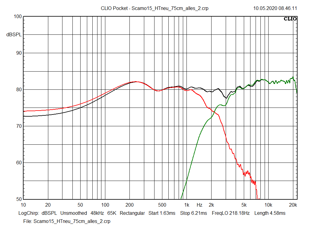

  • 10.05.2020, 08:41
    Dirk_H

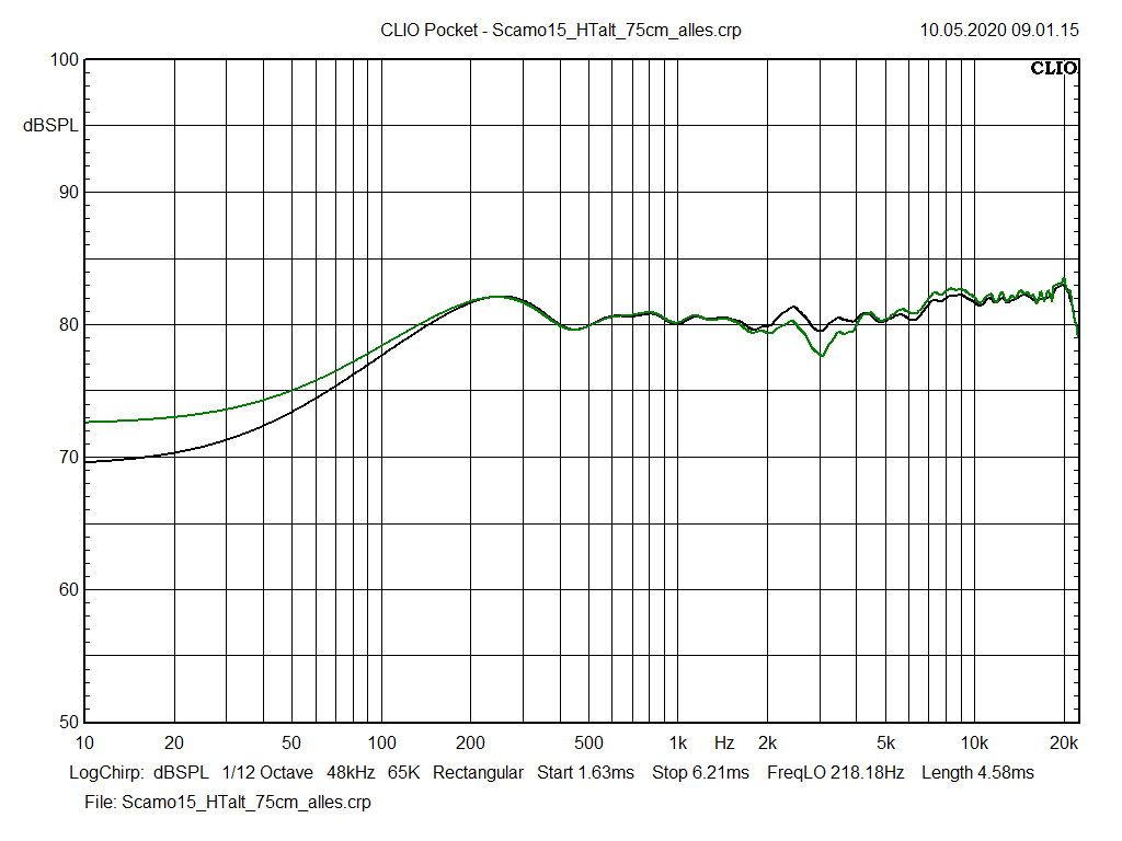

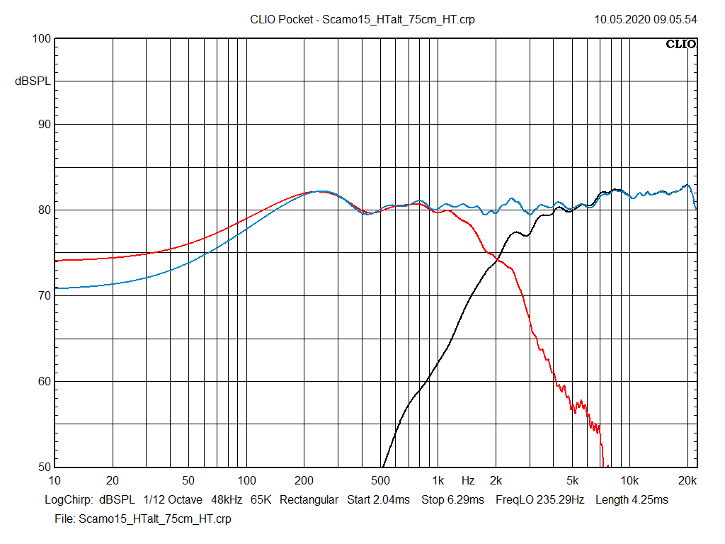

    So, gemessen. Vorweg: Messerfahrung stark begrenzt. Gemessen auf 75cm Abstand. Mikro auf HT Höhe.
    Erstmal der Originalzustand:
    Anhang 54733

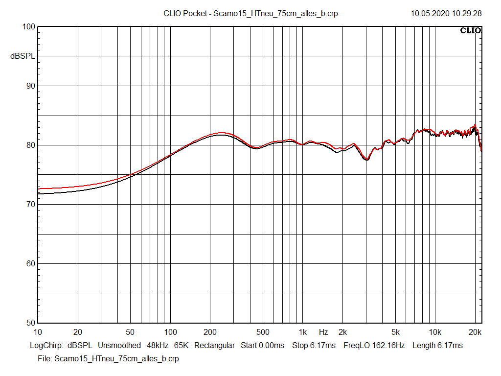

    Neue Version
    Anhang 54734

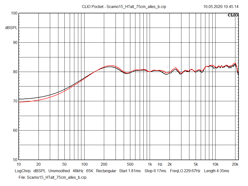

    im Vergleich (schwarz=original, grün=neu):
    Anhang 54735

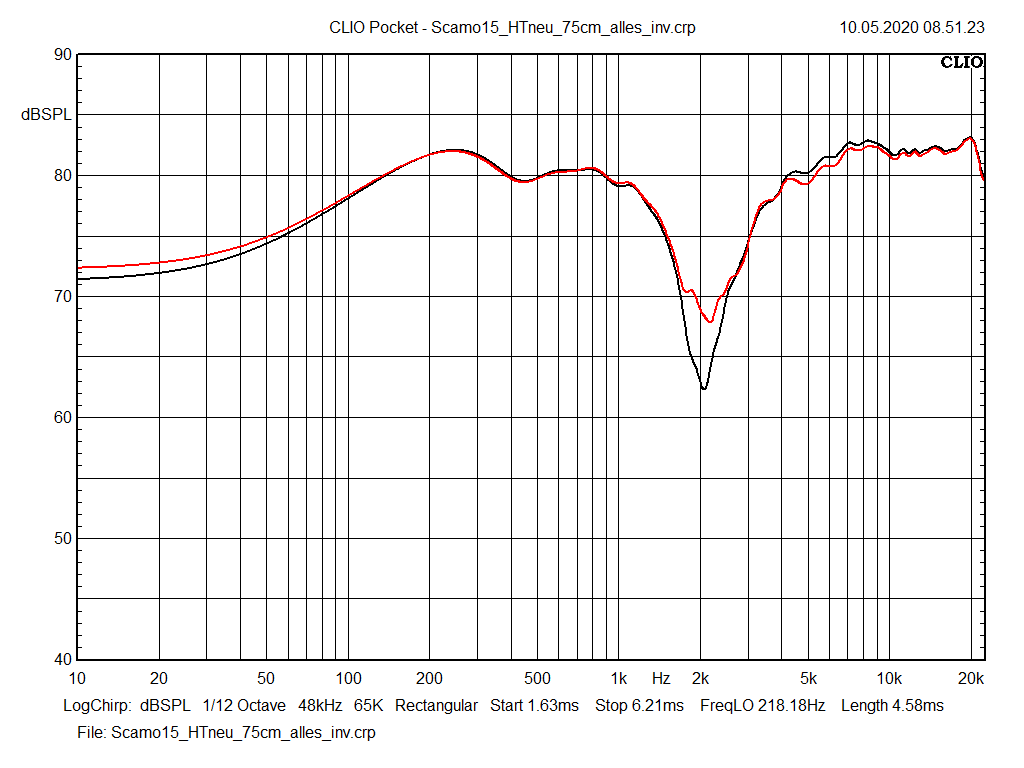

    Und beide mit HT invertiert (rot=original, schwarz=neu):
    Anhang 54736
    Und Imp (rot=original, schwarz=neu):
    Anhang 54738
  • 10.05.2020, 10:01
    Dirk_H
    Mal sicherheitshalber den zweiten LS auch gemessen (entsprechend mit dem zweiten Weichenpaar).
    Das Pärchen mit der alten Weiche:
    Anhang 54739
    und mit der neuen:
    Anhang 54740
    Den Rest lasse ich jetzt mal weg. Ich wollte nur checken ob der Dip bei ~3kHz bei der neuen Weiche konsistent ist.
  • 10.05.2020, 10:10
    mtthsmyr
    Super Arbeit! Alle Informationen da, die ich sehen wollte.:prost:
    Ich schaue mir das mal in der Simulation an, was sich daraus für Schlüsse ziehen lassen.
    VG, Matthias

  • 10.05.2020, 13:46
    mtthsmyr
    Also - Du hast auf Hochtönerhöhe in 75cm Abstand gemessen. Der Abstande der Treiberzentren beträgt 13,5cm. Damit wandert der Tieftöner in deinerMessung - verglichen mit einer Messung in unendlichem Abstand - um 12mm nach hinten.
    Wenn ich den Tieftöner in meiner Simulation 8mm nach hinten verschiebe, bekomme ich etwa deine Reverse-Null-Messungen reproduziert (grün= original, schwarz=modifikation) - einmal bei -11,5dB und einmal bei -17,5dB.
    Anhang 54747
    Wenn man von deiner Messung auf die Verhältnisse in unendlicher Entfernung umrechnen würde, müsste man deine Tieftönermessung um 12mm nach hinten korrigieren. Um auf die Position am Hörplatz umzurechnen (Versatz ~ 4mm), müsste man 12-4mm = 8mm versetzen. Dann landet man bei dem Offset mit dem ich simuliert habe. Gut geschätzt oder Zufallstreffer? :dont_know:/ :cool:
    Nebenbei: 3mm Versatz entsprechen einer Änderung der vertikalen Kopfposition am Hörplatz um 5cm.
    Wenn man sich die Reverse-Null-Messung für die Originalweiche mit dem Versatz anschaut, sieht man zwar die ganz anständige Auslöschung um -11,5dB bei der Trennfrequenz. Wenn man sich die Phasenlage in der Simulation dazu anschaut, ...
    Anhang 54746
    ... sieht man dass die Phaselage immer noch unschön ist. Mit einem Kreuzen bei der Trennfrequenz kann man zwar beliebig tiefe Auslöschungen erzeugen, parallele Phasenverläufe sind aus meiner Sicht - Troels hat das auch mal geäußert - aber zu bevorzugen.
    Zu den Unterschieden im Frequenzgang. Nach Simulation wäre folgendes zu erwarten.
    Anhang 54745
    Ich habe festgestellt, dass ich die erste Simulation noch mit der 0,36mH Spule gemacht habe. Die 0,36mH würden den Originalfrequenzgang besser annähern. Bei der 0,33mH sieht die Phasenlage etwas günstiger aus, es ist ein geläufigerer Bauteilewert, dafür ist der Pegel bei 2kHz etwas niedriger.. Was besser klingt müsste man nach Gehör entscheiden.
    D.h. der geringere Pegel um 2kHz in der Messung ist zu erwarten. Bei größerem Abstand oder wenn man das Mikrofon 6cm niedriger platziert sollte der Unterschied geringer werden.
    Dass die Modifikation sich bei 8kHz etwas lauter misst, verstehe ich noch nicht ganz. Anhand deiner vielen Messungen würde ich sowohl Messfehler wie Bauteiletoleranzen für unwahrscheinlich halten. Zu erwarten wären +0,2dB, gemesenn sind +0,5dB - dramatisch ist es ohnehin nicht. Ich hätte jedenfalls gerade keine Idee, wo das herkommt.
    Wenn Du noch Lust hast, könntest Du nochmal zwischen den Chassis (6cm unterhalb HT) in 1m Entfernung messen. Da würde ich dann erwarten, dass der Unterschied bei 2kHz etwas geringer ausfällt.
    Sind doch super geworden die Messungen! Damit kannst Du Lautsprecher entwickeln.:ok:

    Das mit dem Dip bei 3kHz sieht wirklich auffällig aus. Da versuche ich mal herauszubekommen, wo das herkommt.

  • 11.05.2020, 19:52
    mtthsmyr

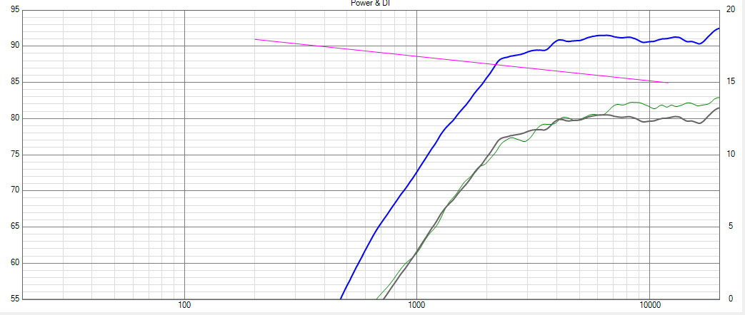

    Ich habe mir die Sache mit der Abweichung bei 2..3kHz nochmal angeschaut. Was ich noch herausbekommen habe:
    (1) Bei der Simulation mit Timmermanns Daten ergibt sich eine Inkonsistenz bei 3kHz. Was da nicht stimmt, ist mir nicht klar. Es kann sein, dass ich in der Simulation bei 3kHz 1dB zuviel sehe. Timmermanns Daten wären in sich stimmig , wenn seine 0,47mH-Spule einen Innenwiderstand von 1,5R (soll: 0,58R) gehabt hätte. Dann würde alles passen. Kalte Lötstelle? :dont_know:
    (2) @Dirk: deine Messungen sind im Pegel um 4,4dB leiser als die aus der Hobby Hifi. Die Übereinstimmung ist dann ganz gut. Beim Hochtöner fällt aber auf, dass der Bereich ab 7kHz in deiner Messung 3dB lauter ist als in der HH.
    Anhang 54766
    (grün = DirkH, schwarz= Hobby Hifi)
    Könnte verschiedene Ursachen haben. Da würde ich in Zukunft mal ein Auge darauf haben, ob dir ähnliche Abweichungen auch bei anderen Projekten auffallen.

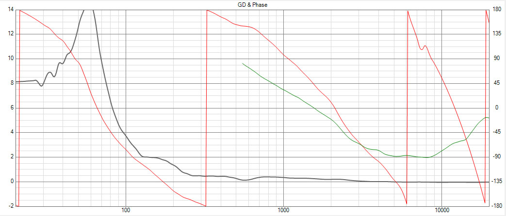

    (3)
    Anhang 54765
    Das sind Dirk_Hs Daten in 75cm Entfernung. Dirk hat mit absoluter Phase gemessen. Was ich anhand der Hobby-Hifi-Daten simuliert hatte, hinsichtlich der Phasenlage, bestätigt sich da weiter. Und auch die neue Schaltung verhält sich in Dirks Messung wie berechnet (nicht abgebildet).
    (4) Was man noch ausprobieren könnte: Wenn man bei der Modifikation dem 5,6µF Kondensator einen 0,47µF- oder 0,56µF-Wert parallel schaltet, hebt sich der Pegel bei 3kHz um ca. 1dB. Die Phasenlage bleibt gut, vom Frequenzgang sieht es etwas linearer aus. Mit Anhebung klingt es vermutlich etwas analytischer oder anspringender, ohne angenehmer. Kann man auch nach Gehör entscheiden, was einem da besser gefällt.

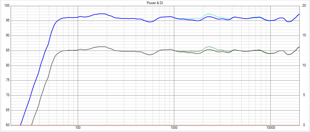

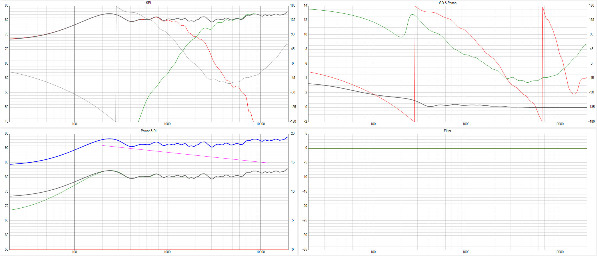

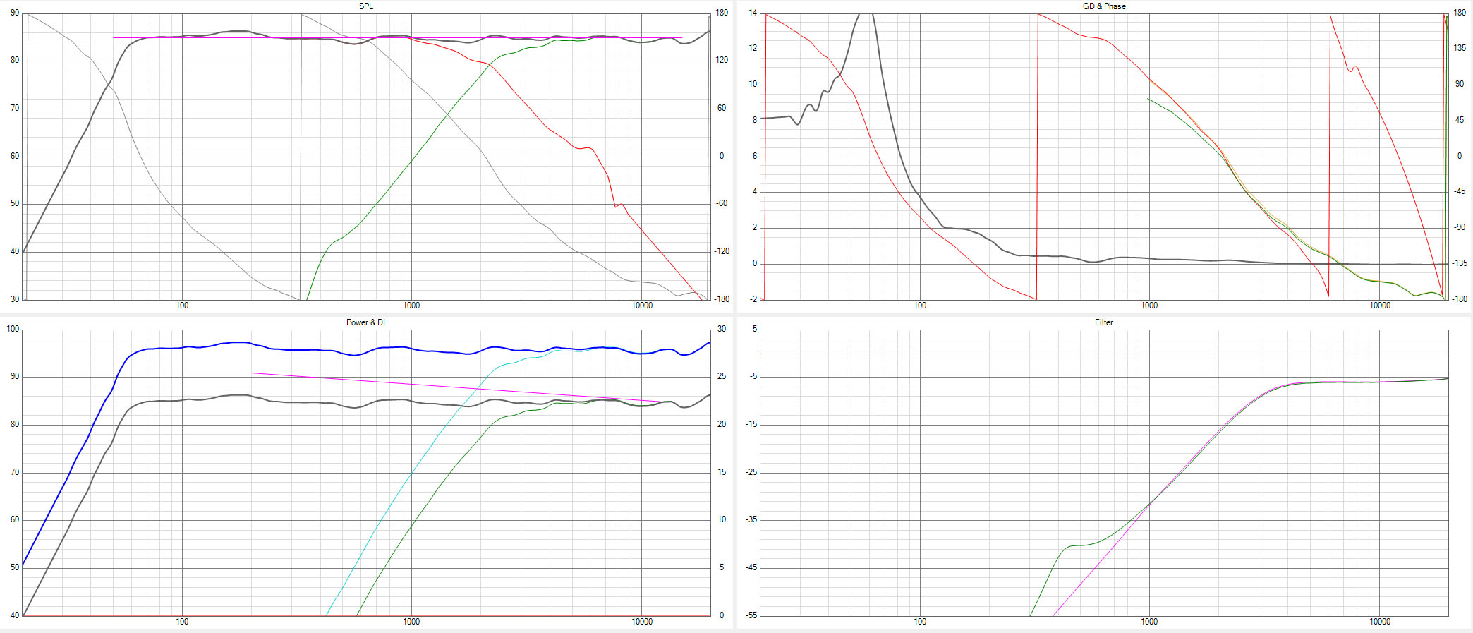

  • 12.05.2020, 20:12
    Dirk_H
    Nabend,
    so, hat mir dann doch keine Ruhe gelassen und gerade mal quer durchgemessen.
    Ist zwar ein wenig off-topic, aber dann vielleicht auch wieder nicht.
    Das ganze sieht in REW quasi genauso auch. War der erste Ansatz mit REW Lautsprecher zu messen. Vielleicht noch nicht optimal, aber auch extrem easy.
    Hier in Clio mit (von oben nach unten) HSB DUO-DXT, Harris (Gazza), Scamo 15, und CT248. Gemessen bei unterschiedlichen Pegeln damit man was sieht.
    Anhang 54818
    Habe erst die Scamo 15 nochmal gemessen um zu sehen ob etwas anders aufgebaut das ganze bleibt. Tat es. NAD Tone Defeat an und Regler neutral. DUO-DXT kam danach und da ist ebenfalls ein kleiner Anstieg bei den 7kHz. Das sah dann erst nach Mikro aus. Die anderen beiden haben es aber nicht.
    Und in REW sieht es eigentlich genauso aus. Wegen "Übersichtlichkeit" leider in anderer Reihenfolge mit (von oben nach unten) DUO-DXT, Scamo 15, CT248 und Harris.
    Anhang 54819
    Quasi identisches Bild: DUO-DXT und Scamo 15 haben den kleinen Hopser bei 7kHz. Die anderen beiden nicht.
    Scheint also an meinen LS zu liegen. Sei es Gehäuse, Weichenbauteile oder die Chassis selber.
    Edit: Wie wohl zu sehen die Scamo 15 mit der Modifikation von Matthias. Klingt für micht angenehmer. Mochte die CT248 immer lieber. Die legt nochmal einen drauf was dem "Dip" bei 2-3kHz angeht. :p
  • 12.05.2020, 21:11
    mtthsmyr
    Mysteriös... :denk:
    Bei der Scamo15 könnte ich mir noch am ehesten vorstellen, das es die nicht-bündige Einbausituation ist. Wieder einmal zaph:
    http://zaphaudio.com/mtg-surface.html
    Das erste Bild ist vor allem interessant. Wenn das in abgeschwächter Form bei der Scamo15 durchschlägt, würde das sowohl den Sprung bei 7kHz erklären, als auch das abweichende Abfallverthalten unterhalb von 3kHz.
    Wie sieht es denn bei der DXT-MON aus?
  • 12.05.2020, 23:13
    Dirk_H
    Mysteriös... :denk:
    Bei der Scamo könnte das sein
    Gut (Edit: falls du die DUO-DXT meinst?). :D Mehr plan geht kaum. Auf keinen Fall groß anders als bei den beiden Kandidaten ohne.
    Aber was solls. Ich wollte eigentlich primär wissen ob mir mein Mikro irgendwelchen Hochtonkram baut. Und so habe ich immerhin mal die kleine Kohorte vors Mikro gehalten und auch mal mit REW einen Lautsprecher gemessen.
    Edit-Zusatz: DXT-MON gibt es hier gerade nicht. Halb-furniertes Gehäuse dafür steht sicher vor Corona in der Werkstatt, welche ich seit diversen Wochen nicht betreten darf.
