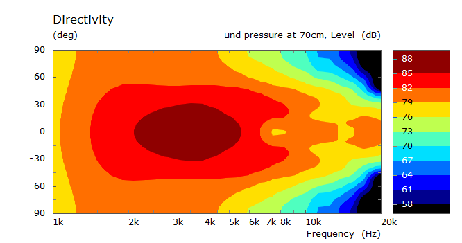

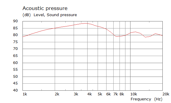

    Zum P-Audio PCT-300: Ich gehe davon aus, dass dieses WG die selbe Kontur wie das Monacor WG-300 hat. Leider habe ich kein WG-300 vorliegen und kann die Kontur daher nicht ausmessen.

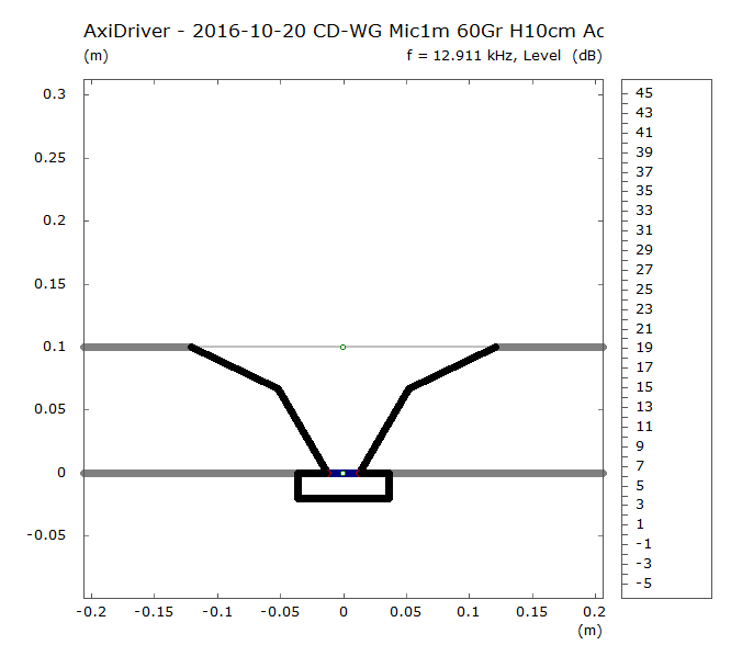

    Trotzdem ein paar prinzipielle Überlegungen zu WGs anhand der groben Abmessungen des WG-300 (also nicht zum WG-300 selber, dazu müsste ich es sauber ausmessen!!!).
    Laut Zeichnung ist der Durchmesser 16,9cm und die Tiefe 32mm. Die Kontur sieht am Hals etwa nach Oblate Spheroid aus, außen ist das WG schön abgerundet.
    Wie verhält sich ein Oblate Spheroid WG mit 32mm Tiefe und (ohne die Rundung) 13cm Durchmesser an einer idealen 25mm-Membran:
    http://www.diy-hifi-forum.eu/forum/p...ictureid=29361
    SPL in 70cm Entfernung:
    http://www.diy-hifi-forum.eu/forum/p...ictureid=29362
    Zu sehen sind die für ein (konisches) OS-WG typischen Einbrüche auf Achse.

    Was passiert, wenn man nun einfach das WG zum Mund hin schön abrundet (hier dann auf die 16,9cm Durchmesser)?
    http://www.diy-hifi-forum.eu/forum/p...ictureid=29365
    Der SPL in 70cm Entfernung:
    http://www.diy-hifi-forum.eu/forum/p...ictureid=29366
    Durch den größeren Mund-Durchmesser verbessert sich das Richtverhalten nach unten und die Einbrüche auf Achse werden deutlich geringer (siehe auch Betrachtungen früher im Thread).

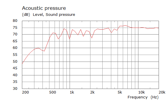

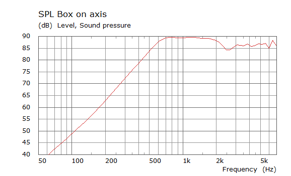

    ganz kurz noch zum sehr guten Abstrahlverhalten der D2604-Kalotte im WG-300...
    Die Unterschiede resultieren mE. aus einer Kombination von Anschluss Kalotte => WG (Ich habe das WG mit einem Adapter montiert, siehe Hier)
    und der Schallwandgeometrie.
    Genau das - wie gut die Kalotte an den WG-Hals gekoppelt ist (Adapter) und die Schallwandgeometrie (Abrundung der Schallwand, Entfernung der Schallwandkante) - sind halt entscheidende Stellschrauben, wie gut ein gegebenes WG mit einer Kalotte harmoniert.
    Hier liegt auch der Reiz der selber gedruckten Schallführung...
    Jetzt aber zu den Simus diverser 8''-Tiefmitteltöner - mögliche Kandidaten für den Versuchsaufbau hier -, die Oldie in diesem Thread zeigt.
    Mit den von Michi gemessen TSPs und der ausgemessenen Membrangeometrie des RS225P habe ich mit ABEC eine Simu des horizontalen Abstrahlverhaltens durchgeführt.
    Das simulierte Gehäuse sieht so aus:
    http://www.diy-hifi-forum.eu/forum/p...ictureid=29463
    Die Schallwand ist 23cm x 40cm klein, das Gehäusevolumen nur 13,5L. Ich habe vorsichtshalber ein parametrisiertes Skript geschrieben, so dass ich Gehäusemaße und Volumen schnell anpassen kann. @Oldie: Wie soll Dein Testgehäuse aussehen?
    Entsprechend ist der SPL im geschlossenen Gehäuse nach unten hin eher schlapp:http://www.diy-hifi-forum.eu/forum/p...ictureid=29464

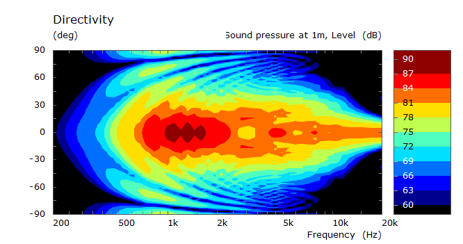

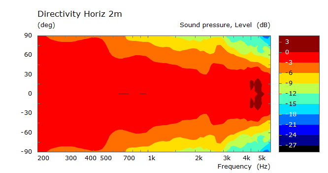

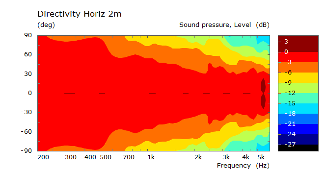

    Aber spannend ist im Moment ja das horizontale Abstrahlverhalten, an das im Übergangsbereich das Abstrahlverhalten der Schallführung angepasst werden soll:
    http://www.diy-hifi-forum.eu/forum/p...ictureid=29465
    Directivity normiert auf 0° in 2m Entfernung. Das sieht zwischen 1kHz und 2kHz mit +/-45° -3dB bzw. +/-60° -6dB recht gleichmässig aus. Über 2kHz bündelt der RS225P dann recht heftig.
    Mal schauen, ob die SB26ADC im WG so tief ankoppelbar sein wird. Oder der 8''-Tieftöner bekommt noch einen kleinen Slot vorgesetzt...
    Zunächst würde ich aber dieses Abstrahlverhalten im Übernahmebereich als Ziel für die weitere Entwicklung der Schallführung nehmen - zumindest bis Messungen im 'Acht Zoll Shoot Out'-Thread eine andere Zielsetzung nahelegen.

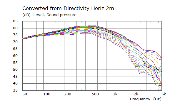

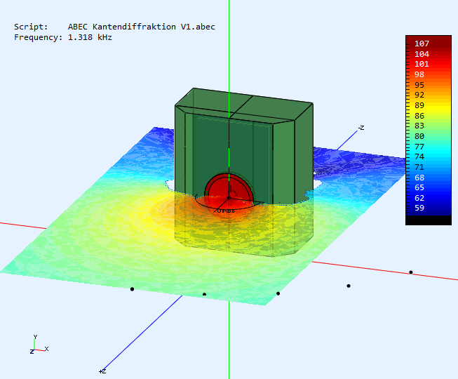

    Abstrahlverhalten L22RNX im Testgehäuse von Oldie
    ganz kurz eine kleine Anwendung des ABEC-Projekts zur Simu der Kantendiffraktion hier die Simulation der Abstrahlung des Seas L22RNX im Testgehäuse von Oldie (BxHxT=33x50x25cm) ohne Fasen - und mit 60mmx30mm (BreitexTiefe) bzw. 60mmx60mm und 80mmx80mm Fasen.
    Das Testgehäuse (mit Fasen):
    http://www.diy-hifi-forum.eu/forum/p...ictureid=29556
    Alle Simus in 2m Entfernung. Zunächst immer die simulierten Winkelmessungen, dann das auf 0° normalisierte Sonogramm.
    Im Gehäuse ohne Fase:
    http://www.diy-hifi-forum.eu/forum/p...ictureid=29557
    http://www.diy-hifi-forum.eu/forum/p...ictureid=29558
    Gehäuse mit 60mmx30mm-Fase:
    http://www.diy-hifi-forum.eu/forum/p...ictureid=29559
    http://www.diy-hifi-forum.eu/forum/p...ictureid=29560
    Gehäuse mit 60mmx60mm-Fase:
    http://www.diy-hifi-forum.eu/forum/p...ictureid=29561
    http://www.diy-hifi-forum.eu/forum/p...ictureid=29562
    Gehäuse mit 80mmx80mm-Fase:
    http://www.diy-hifi-forum.eu/forum/p...ictureid=29568
    http://www.diy-hifi-forum.eu/forum/p...ictureid=29569

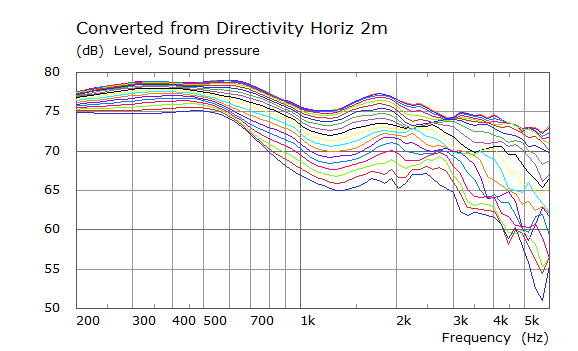

    Und nu? Fasen haben also einen Einfluss auf das Abstrahlverhalten. Das ist nu zunächst keine umwerfende Erkenntnis - trotzdem ist schön zu sehen, wie stark der Einfluss ist und an den Simus, wie schön man die Gestaltung des Gehäuses nutzen kann, ein gewünschtes Abstrahlverhalten zu erzeugen.
    Da es schliesslich ohnehin darauf ankommt, welchen TMT Michi auswählt und wie er die Gehäuse bauen möchte (wird eh ein kniffliger Balanceakt mit einem 20er das notwendige Volumen bei einer erträglichen - formschönen - Gehäusegröße unterzubringen :D), will ich's an der Stelle mit den Simus der Abstrahlung der TMTs belassen und wieder zum eigentlichen Thema des Threads zurückkehren - ein WG passend zum angedachten TMT mit möglichst gleichmässigem Abstrahlverhalten zu entwickeln.
    Für die weiteren Simus des WGs gehe ich zunächst davon aus, dass es bei ca 1.5kHz übernehmen können soll und bei dieser Übernahmefrequenz ein möglichst ähnliches Abstrahlverhalten wie der TMT zeigen soll.
    Dazu eine Frage: Was wäre sinnvoller, (A) das Abstrahlverhalten wie im Übernahmebereich möglichst weit nach oben konstant zu halten, oder (B) zu versuchen, ein sich (an das Verhalten des TMTs angepasstes) möglichst gleichmässig einengendes Abstrahlverhalten zu erzielen? Und warum...?

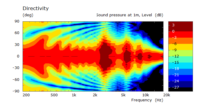

    Nicht mehr so prickelnd sieht - wie zu erwarten - das Abstrahlverhalten aus:
    http://www.diy-hifi-forum.eu/forum/p...ictureid=29633
    Um 1 kHz fängt der TMT an zu stark zu bündeln, während der HT in seinem unteren Übertragungsbereich gleich schön breit strahlt. Gut zu sehen auch im auf 0° normierten Sonogramm.
    http://www.diy-hifi-forum.eu/forum/p...ictureid=29634
    Das Monogramm als Winkelmessung dargestellt mit dem Problem der Kantendiffraktion.
    http://www.diy-hifi-forum.eu/forum/p...ictureid=29635

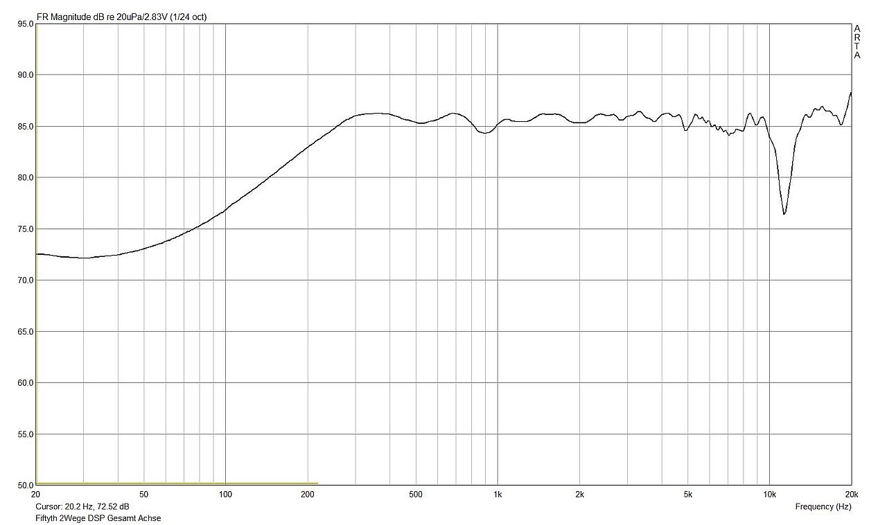

    ..., aber trotzdem was passiert wenn du es wie Genelec (zwar mit WG) machst und den 8'' TT hoch trennst?
    Die machen das sogar mit einem 10"er:
    http://www.genelec.com/studio-monito...studio-monitor
    Im Datenblatt sind 1,8 kHz Trennung bei akustischen 24-32 dB/oct (aktiv) angegeben.

    Zunächst möchte ich aber an meinen letzten Post anknüpfen und die Kalotte einfach in eine kleine Schallführung stecken. Dazu habe ich in Hornresponse ein kleines LeCleach-Horn simuliert, untere Grenzfrequenz 1000 Hz und T=1,5. Das Hörnchen wird so ungefähr 65mm tief und hat einen Durchmesser von ca 143mm. Nach Export der Horn-Daten über eine csv-Datei und Import in das ABEC-Skript (auf Basis der ABEC-Vorlage von Nils, siehe hier) sieht das so aus:
    http://www.diy-hifi-forum.eu/forum/p...ictureid=29653
    Das Abstrahlverhalten des L22RNX wie gehabt, hier von 200Hz bis 6kHz:
    http://www.diy-hifi-forum.eu/forum/p...ictureid=29698

    Wie wirken sich diese beiden Modifikationen auf das horizontale Abstrahlverhalten aus? Das horizontale Abstrahlverhalten normiert auf 0°:
    http://www.diy-hifi-forum.eu/forum/p...ictureid=29693
    Im Vergleich zum LeCleach-Horn in Beitrag #138 (in der oberen Bildhälfte, 0-90°):
    http://www.diy-hifi-forum.eu/forum/p...ictureid=29702
    Kein gewaltiger Unterschied hinsichtlich des horizontalen Abstrahlverhaltens.

    Lässt sich machen. Das nicht normierte Sonogramm für den SB26 im Waveguide aus Beitrag #143:
    http://www.diy-hifi-forum.eu/forum/p...ictureid=29692
    Der SPL und das Sonogramm, SB26 im WG ohne Weiche:
    http://www.diy-hifi-forum.eu/forum/p...ictureid=29705
    Dargestellt als Winkelmessungen 0-90°:
    http://www.diy-hifi-forum.eu/forum/p...ictureid=29706
    Zusammen mit dem L22RNX, getrennt bei 1,8kHz, die Directivity nicht normiert:
    http://www.diy-hifi-forum.eu/forum/p...ictureid=29704
    Und das selbe dargestellt als Winkelmessungen, 0-90°:
    http://www.diy-hifi-forum.eu/forum/p...ictureid=29697
    Wie würdest Du weiter vorgehen hier?
    Ich kann ja mal versuchen, das mit einer Weiche hinzubiegen, aber fürchte ich muss an der Schallführung Hand anlegen - was ich ja eh machen wollte. Vorgabe wäre ein möglichst gleichmässiger Übergang zum L22RNX zwischen 1.5 und 2 kHz, ohne Aufweitung zwischen 2 und 4 kHz möglichst gleichmässiger (zunächst horizontaler) Abstrahlung bis nach oben hin.

    OK, für Dich die Simu bis 10 kHz und eine erste, einfache Entzerrung des HT. Die an LeCleach angelehnte Schallführung aus Beitrag #143, Abstrahlung unter Winkeln, 1m Entfernung:
    http://www.diy-hifi-forum.eu/forum/p...ictureid=29728
    Das geht schon einigermaßen (hier auf ca 20°) zu linearisieren.
    Die Directivity nicht normiert, 2m Entfernung:
    http://www.diy-hifi-forum.eu/forum/p...ictureid=29729
    ...aber die kleine Aufweitung bei ca 3 kHz bleibt halt bestehen.
    Und die Directivity normiert auf 0°:
    http://www.diy-hifi-forum.eu/forum/p...ictureid=29730
    ..sieht natürlich nicht anders aus als vorher.

    Ach ja, die simulierte Schallführung:
    http://www.diy-hifi-forum.eu/forum/p...ictureid=29783

    Habe noch eine unveröffentlichte aktive Variante gestrickt - Gesamt Achse:
    http://www.diy-hifi-forum.eu/forum/a...1&d=1485758553
    Und im nicht normierten Sono sieht man dann was in der Realität passiert:
    http://www.diy-hifi-forum.eu/forum/a...1&d=1485758640

    Jetzt aber. Für die folgenden Simus (mit AxiDriver) verwende ich die TSP der SB26ADC, allerdings zur Vereinfachung mit flacher Membran anstelle einer Kalotte. Was passiert also, wenn ich die SB26 zunächst einfach in eine unendliche Schallwand stecke?
    http://www.diy-hifi-forum.eu/forum/p...ictureid=29848
    Der SPL in 1m:
    http://www.diy-hifi-forum.eu/forum/p...ictureid=29849
    Die Directivity in 1m axial:
    http://www.diy-hifi-forum.eu/forum/p...ictureid=29850
    Normiert auf 0°:
    http://www.diy-hifi-forum.eu/forum/p...ictureid=29851
    Was passiert? Die Membran strahlt über alle Frequenzen in's Halbfeld (half space, 2p) ab. Zu höheren Frequenzen ist die Bündelung der Membran zu sehen (25mm Durchmesser plus Sicke =31mm).

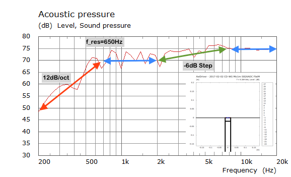

    Zu den tiefen Frequenzen hin fällt der SPL unterhalb der Resonanzfrequenz der SB26 ab:
    http://www.diy-hifi-forum.eu/forum/p...ictureid=29852
    So weit so gut. Wie sieht's aber aus, wenn die SB26 in einem möglichst kleinen Gehäuse sitzt? Oder in einem Gehäuse, in das ein 8'-TMT passt? Und was macht dann eine Schallführung? Und wie interagiert die mit dem Gehäuse? Fragen über Fragen.

    PS: @Karsten: Ja klar, stimmt. Die Aufweitung im normierten Sono zeigt einen Einbruch auf Achse an. Bitte immer dazu denken, wenn ich's nicht extra dazu schreibe....

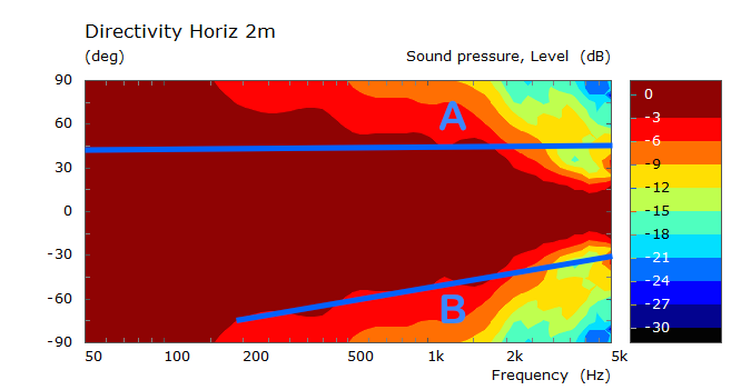

    Der SPL in 1m Entfernung:
    http://www.diy-hifi-forum.eu/forum/p...ictureid=29844
    Die Directivity, 1m:
    http://www.diy-hifi-forum.eu/forum/p...ictureid=29845
    Directivity, normiert 0°:
    http://www.diy-hifi-forum.eu/forum/p...ictureid=29846
    Was passiert hier? Im Wesentlichen ist zu den hohen Frequenzen >ca10kHz hin wieder die Eigenbündelung der Membran zu sehen, wie auch in der unendlichen Schallwand.
    Zu niedrigeren Frequenzen hin strahlt die Membran in's Freifeld (free space, 4p). Fast jedenfalls, hinter der Membran ist ja immerhin noch das Gehäuse. Daher der um ca 6dB niedrigere Schalldruck zwischen ca 600Hz und 2kHz, wie beim Baffle-Step halt:
    http://www.diy-hifi-forum.eu/forum/p...ictureid=29847
    Was mich ein wenig erstaunt ist, über welch großen Frequenzbereich sich der -6dB-Abfall hinzieht - von ca 2kHz bis 6kHz. Was passiert also genau beim Übergang der Abstrahlung vom Halbfeld in's Freifeld? Das interessiert mich und ich versuche das noch genauer zu verstehen...

    OK, dann also weiter im Text.
    Hier mit der Flachmembran in einem zylindrischen Gehäuse mit 20cm Durchmesser. Die 20cm wegen der geplanten Kombination des Hochtöners mit einem 8'-TMT.
    Und warum steht eigentlich immer noch 'Schallführung' im Titel? Weil - je nachdem wie man draufschaut - eine Gehäusefront mit 20cm Durchmesser ja auch nichts anderes ist, als ein konisches Horn mit 180° Öffnungswinkel. Ich könnte also auch schreiben, 'SB26 (mit flacher Membran) im konischen WG mit 180° Öffnungswinkel'. Klänge vielleicht gleich viel interessanter...
    Die konische 180° Schallführung mit SB26-Flachmembran im zylindrischen Gehäuse::cool:

    Directivity 1m:
    http://www.diy-hifi-forum.eu/forum/p...ictureid=29860
    Ein fluoreszierender Molch schwimmt von rechts nach links durch die Dunkelheit?

    Die Einbrüche im Schalldruck auf Achse (siehe SPL-Darstellung) sind hier wieder als Aufweitungen der Abstrahlung zu sehen.
    Was passiert hier? :( Denn versuche ich mich mal.
    Einfach ist's wieder bei den hohen Frequenzen >ca 10kHz, wo wieder die Bündelung der 31mm Membran zu sehen ist. Je weniger die zur Seite hin (+/-90°) abstrahlt, desto weniger 'sieht' sie die Gehäusekanten. Wie bei der ganz schmalen oder unendlich (:eek:) großen Schalwand.
    Unter ca 10kHz wird's wellig. Wieso? Na klar, die Kantendiffraktion sorgt - abhängig von der Schallwandbreite und Hörabstand für Überhöhungen und Einbrüche im Frequenzgang. Ich versuche mir also ein Bild zu machen.
    Auf den oben verlinkten Seiten (Beitrag #153, hier S. Linkwitz) ist das schön erklärt, das hilft mir ein wenig:
    Let's now look in more detail at diffraction at the front panel edges of a closed box speaker with rectangular baffle. Assume the driver cone moves abruptly outward and causes a local air pressure increase. The pressure increase propagates at the speed of sound (343 m/s) away from the cone into an environment that is bounded on one side by the front panel. Until the pressure wave front reaches the edge of the panel, it looks as if the driver was radiating into half-space. When the wave encounters the edge it suddenly sees an expanded space and the pressure drops. This pressure drop occurs all around the front panel edge, though at slightly different time, depending upon the distance from a particular point on the edge to the cone. All together, the pressure is reduced to 1/2, i.e. it drops 6 dB, because the volume of space encountered by the wave has doubled. We can think of this phenomenon as if a delayed wave of half the strength of the original wave and with opposite polarity was propagating out from the circumference of the front panel.
    Aha. Die Schallwelle wellt also entspannt der Frontplatte entlang - immer die Frontplatte im Rücken - und fällt nach der Schallwandkarte plötzlich in's Bodenlose. Na ja, nicht ganz. Von half-space in full-space halt. Aber der Schalldruck wird dabei halbiert, d.h. um 6dB niedriger, weil plötzlich der doppelte Raum 'beschallt' werden muss. Der plötzliche Abfall des Schalldrucks an der Gehäusekante induziert dabei eine Schallwelle, die mit dem halben Schalldruck und inverser Polarität nach vorne abstrahlt. An der Gehäusekante entsteht also eine zweite Schallquelle.

    Daher ausnahmsweise die etwas gewohntere Darstellung der Abstrahlung unter Winkel von 0-90° in 10°-Schritten (nicht normiert):
    http://www.diy-hifi-forum.eu/forum/p...ictureid=29863
    Auch hier ist der erhöhte Schalldruck und die Richtung der Abstrahlung zwischen 1kHz und 2kHz zu erkennen.
    Wenn wir jetzt die blöden Einbrüche auf Achse (oder auch Aufweitungen der Abstrahlung im Sono) loswerden könnten...? Oder anders gefragt, wie verhindern wir, dass die von der Membran ausgehenden Schallwellen die Gehäusekanten sehen. Ihr ahnt es schon - können wir das mit einer Schallführung erreichen und falls ja, in welchem Umfang?
