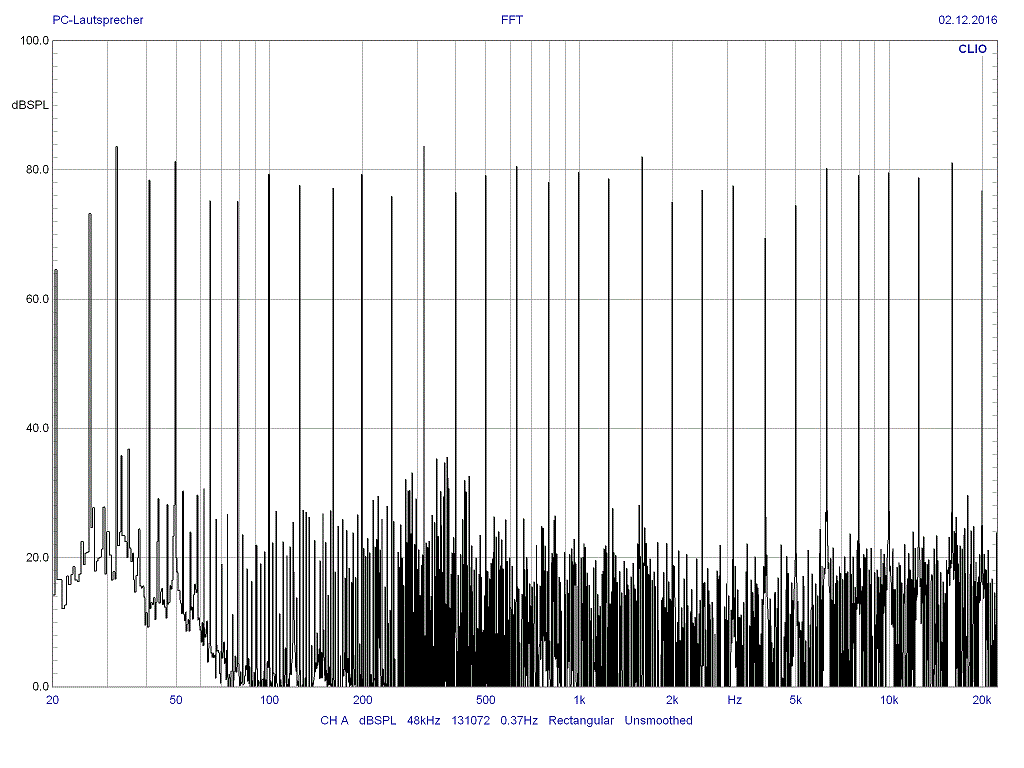

  • 02.12.2016, 18:22
    Das würde mich sehr interessieren...

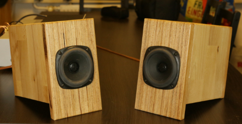

    Mich auch. Deswegen hier meine Avatar-Box mit den gleichen zwei Pegeln:
    http://www.diy-hifi-forum.eu/forum/p...ictureid=29049
    http://www.diy-hifi-forum.eu/forum/p...ictureid=29050
    Das ist nicht ein bisschen besser, sondern um Welten, gerade im Mittelton und auch bei gemäßigtem Pegel.
    P.S. Den Störgrund unter 50Hz nicht beachten. Der ist für einen Vergleich unbrauchbar. Da sind größtenteils vorbeifahrende Autos, die die Messung prägen.

    Vielen Dank für Deine weiteren Messungen!
    Nur zu meinem Verständnis: Du führst die IMD-Messungen mit dem Multiton-Signal von Clio durch und betrachtest die relative Höhe der 'Anregung-Sinustöne' zu den daneben liegenden 'Intermodulations-Signalen'?
    Schätzt Du das Messverfahren von ARTA, das ebenfalls Multiton-Messungen bietet (dann mit dem 'Wideband Range'-Multiton Testsignal) als vergleichbar ein?

    ich habe leider keine Ahnung wie und ob das mit ARTA funktioniert. Technisch ist das kein Hexenwerk. Wenn ARTA es anbietet, würde ich es einfach mal probieren.
    Der Grund wieso kaum einer so misst, liegt darin begründet, dass es keine standardisierte Messmethodik gibt. Es fehlt an Vergleichbarkeit. Das sieht man ja auch hier im Thread. Ich musste zwei andere Lautsprecher durchmessen, um die Ergebnisse einordnen zu können.
    Multiton, gleichmäßig über das Frequenzband verteilt, finde ich grundsätzlich besser als wenn man sich nur zwei oder drei Frequenzen rauspickt. Das kommt dem Musiksignal schon sehr nahe.
    Allerdings finde ich bei CLIO die 1/3 Oktave-Staffelung nicht optimal, da die Frequenzen teilweise ein Vielfaches voneinander sind. Besser wäre es, wenn man die Frequenzen frei wählen kann und Vielfache möglichst meidet. Aber da scheint ARTA ja auch nicht flexibler zu sein...

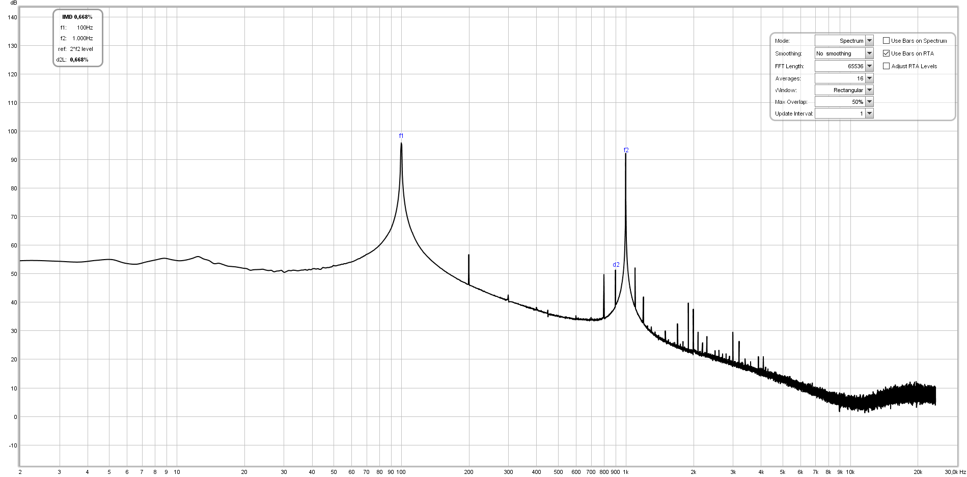

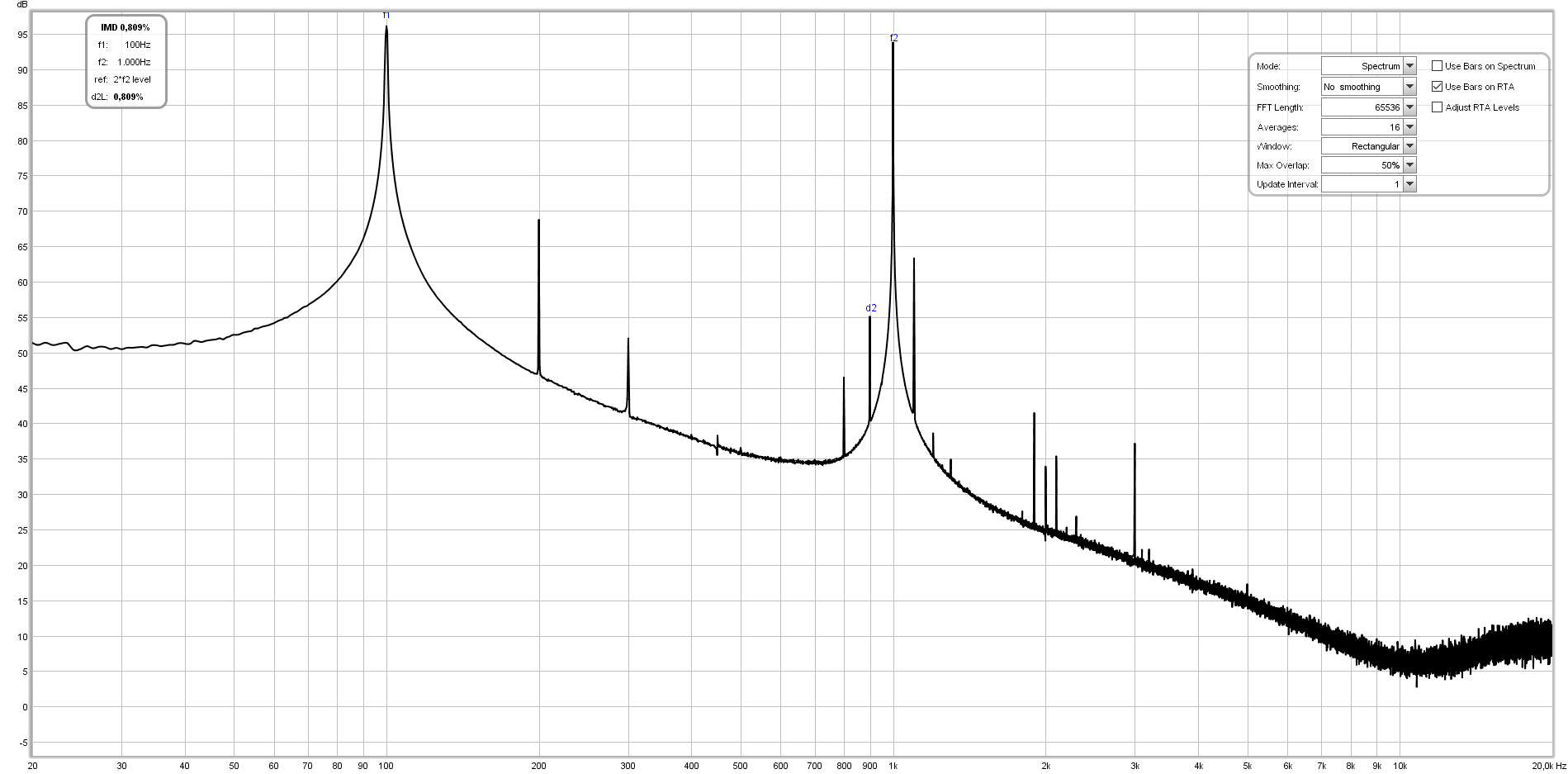

    Toller Thread, ich sehe das genau so, IMD und dessen Messungen werden nach meiner Meinung viel zu stark vernachlässigt und sind nach meiner Erfahrung wohl psychoakustisch deutlich kritischer und störender als der üblicherweise gemessene harmonische Klirr.
    Ich hatte mal vor einigen Jahren selber primitivste Vergleichsmessungen mit einem 100+1000Hz Multitonsignal in REW bei ähnlichem Pegel mit 3 Kompaktboxen.
    Die sonst preisleistungstechnisch genialen günstigen Aktivmonitore JBL LSR305 ( https://www.thomann.de/de/prod_revie...AR_322770.html ) zeigen da 1,25% hohe IMD
    http://www.diy-hifi-forum.eu/forum/p...ictureid=29063
    der kleine KEF LS50 Koax ist da erstaunlicherweise etwas niedriger (hatte eher das Gegenteil erwartet) aber zeigt eine Koaxbedingte? Asymmetrie bei den 900/1100 Hz IMD Produkten
    http://www.diy-hifi-forum.eu/forum/p...ictureid=29064
    und die kleinen 35 Jahre alten Braun SM1002 3-Wegeriche deklassieren trotz höheren harmonischen Klirranteilen diesbezüglich beide und entzerrt mag ich ihnen am längsten ermüdungsfrei im Nahfeld zuzuhören, vielleicht ein Grund (bitte auf die unterschiedliche Achsenskalierung achten)
    http://www.diy-hifi-forum.eu/forum/p...ictureid=29062

    Was bei den ganzen IMD- und THD-Messungen zu beachten ist: Sie sind entweder in reflexionsarmer Umgebung (Freifeld oder Halbfreifeldraum) zu machen - oder zu fenstern.
    Zu den Multiton-Verzerrungsmessungen: Da müssten wirlich mal Vergleichsmessungen gemacht werden. Bin nicht sicher, ob 3 Frequenzen/Oktave wirklich ausreichen.
    Zitat von ctrl
    Bei den Kippel-Links findet man eine Unterscheidung, bei Neumann macht man die Unterscheidung wohl nicht und misst IMD mit einem Multiton-Signal. Wenn ich hier mal Wikipedia zitieren darf:
    Da liegt die Neumann'sche Beschreibung wohl daneben. Die Multiton-Messung liefert Dir alle Arten von Verzerrungen in einem Topf. Warum und wieso, hat Klippel ja ausführlich beschrieben.
    Den Messdiagrammen auf der Neumann-Website zufolge (z. B. KH420), setzt Neumann das Messsystem Monkey Forest von Four Audio ein. Ob dieses IMD messen kann, weiß ich nicht. Ich glaube, nicht.
    http://www.neumann-kh-line.com/klein...20_pro_510.gif
