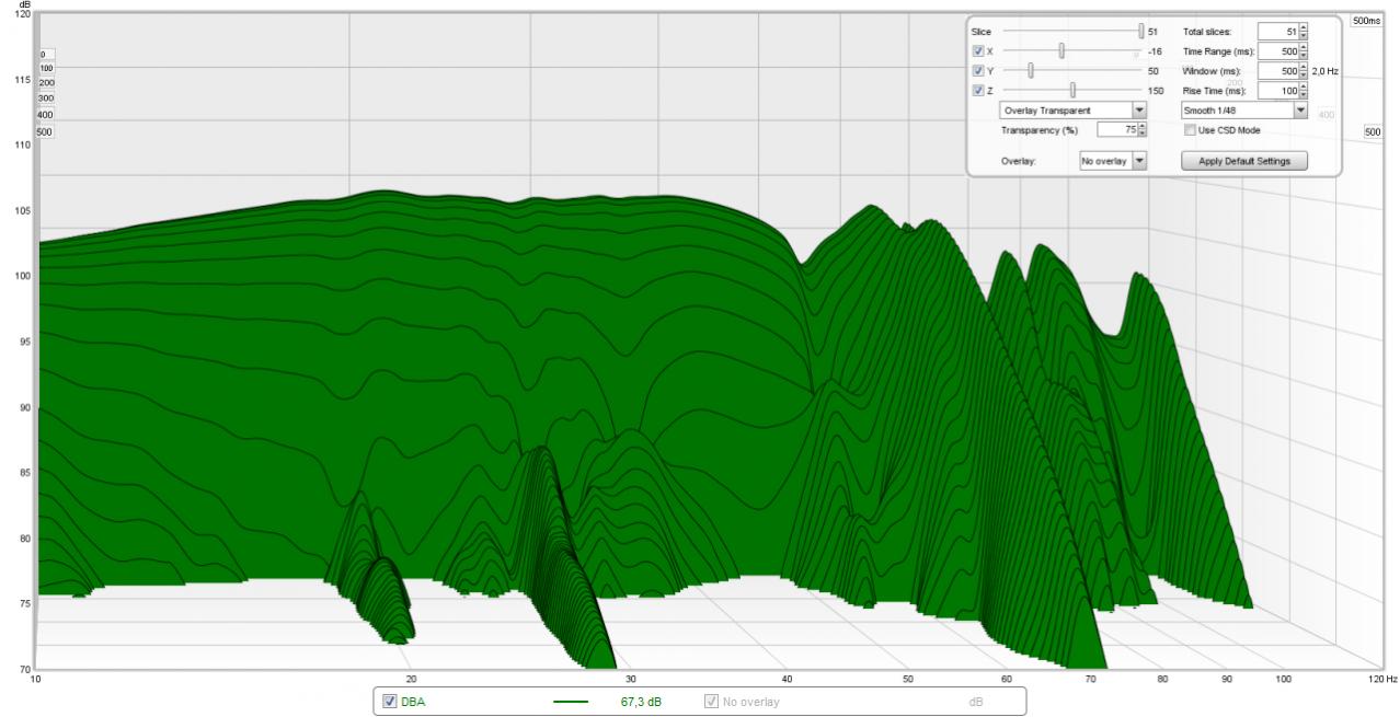

    FoLLgoTT
    So, wie versprochen hier noch mal das Abklingspektrum der aktuellen Einstellung.
    http://www.diy-hifi-forum.eu/forum/a...1&d=1455569337

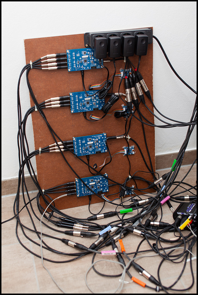

    Hier noch mal ein paar Sätze zu den DSPs, die ich jetzt einsetze. Es handelt sich um das Analog Devices ADAU1452​ Evaluation Board. Das ist relativ günstig zu haben, kann mehr Taps als das MiniDSP und besitzt etwas bessere DACs. Es hat 4 analoge Eingänge und 8 Ausgänge. Digital kann man die so verschalten, dass man sie Symmetrisch nutzen kann.
    Ich setze vier Stück davon auf einem "Evaluierungsbrett" ein. :D
    Ein schönes Gehäuse kommt natürlich noch. Aber wie gesagt, die Zeit...
    https://diy-hifi-forum.eu/forum/atta...1&d=1521105564
    Diese DSPs sind mit dem Sigma Studio komplett frei konfigurierbar. Das heißt von Haus aus kann es erstmal gar nichts.
    Zwischen allen Ein und Ausgängen kann man beliebig Filter verschalten, solange der Speicher ausreicht. Es gibt eine recht große Anzahl an vorgefertigten Filtern zur Auswahl. Dazu gehören Standardfilter wie Pegelsteller, diverse Equalizer, FIR-Filter, Kompressor usw. als auch Sachen wie "Dynamic Bass", "Loudness" oder logische Operatoren. Das Konfigurieren dauert ein bisschen, aber wenn das Routing erstmal steht, muss man nur noch die Filterwerte einstellen. Solange das Board per USB angeschlossen ist, werden die neuen Werte automatische übertragen und sind sofort aktiv. Anschließend kann man die Konfiguration auf das EPROM brennen, so dass es nach einem Booten aktiv ist.

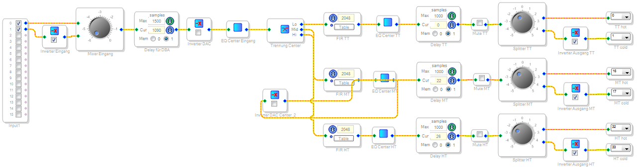

    So sieht die Konfiguration meiner Frontlautsprecher im Sigma Studio aus:
    Für jeden Zweig wird ein FIR-Filter eingesetzt, der die Phasenverzerrungen der Hoch- und Tiefpässe kompensiert. Dadurch addieren sich alle Zweige rein konstruktiv. Weiterhin ist auch die Trennung zum DBA linearphasig, so dass die Gruppenlaufzeit quasi konstant ist. Das hintere Tieftongitter nehme ich linearphasig etwas früher raus, da der Bereich über 100 Hz dann weniger wellig ist. Das Signal des DBAs wird mit 2x-Downsampling bearbeitet, um eine höhere Präzision der Filter zu erreichen. Die Verzögerung der FIR-Filter habe ich im HTPC ausgeglichen. Viel ist das aber nicht.

    Die ADAUs ersetzen also meine alten Alto Maxidrive und den Pro C 28. Es war nicht ganz einfach, die Pegel so anzupassen, dass kein Clipping entsteht usw., da diese Boards Konsumerpegel erwarten und ausgeben. Meine alten Geräte waren dagegen aus dem Studiobereich. Letztendlich hat es aber alles geklappt. Rauschen ist nicht zu hören und Clipping entsteht auch bei Demopegeln nicht. Der Bass hat zusätzlich extra viel Headroom spendiert bekommen.

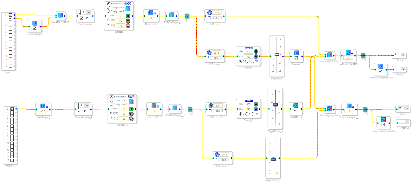

    Die Konfiguration des DSPs für die beiden DBAs sieht dann so aus:
    Anhang 57967
    Der obere Eingang wird von dem Subwooferausgang der Vorstufe befeuert. Die übernimmt das Bassmanagement der drei Frontlautsprecher und gibt den LFE aus. Dann wird ein steiler Tiefpass angewendet (insgesamt 12. Ordnung), parametrische EQs folgen, die Phase wird per FIR linearisiert und am Ende wird an die Endstufen der beiden Tieftongitter ein symmetriertes Signal ausgegeben.
    Der untere Teil wird von dem S/PDIF-Eingang gespeist, der das summierte Signal der vier Surrounds annimmt, die der Surround-DSP als Kopie ausgibt. Auch hier wird wieder der Tiefpass angewendet, EQ, Phasenlinearisierung usw. Am Ende summieren sich die Signale der beiden DBAs an den Ausgängen.

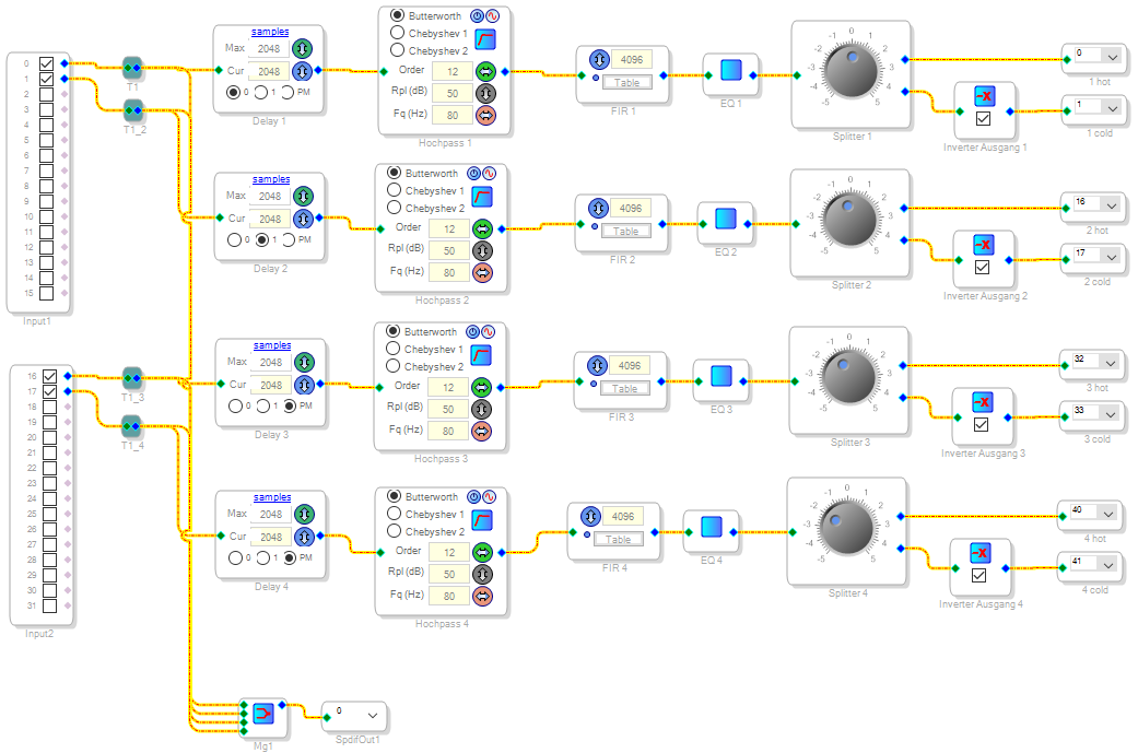

    Im Surround-DSP sieht das dann so aus:
    Anhang 57966
    Hier wird gleich am Anfang das Signal abgegriffen und per S/PDIF weitergereicht. Auf die Surrounds wende ich dann den steilen Hochpass an, einen EQ, Phasenlinearisierung usw. Die Surrounds sind bei mir ja im Moment aktiv, aber analog. Nur für die drei Frontlautsprecher wird aktuell die Weiche per DSP realisiert. Linearphasig ist aber das gesamte System.

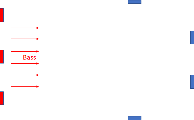

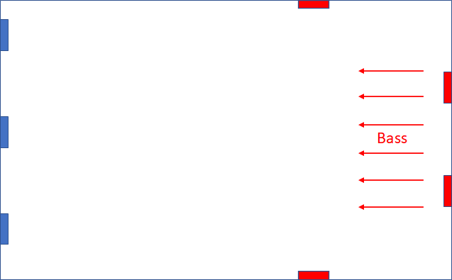

    Das heißt, insgesamt ergibt sich folgende Bild. Rot sind jeweils die aktiven Lautsprecher.
    Frontlautsprecher aktiv:
    Anhang 57965
    Surrounds aktiv:
    Anhang 57964
    Damit ergibt sich auf den seitlichen Surrounds eine bessere Lokalisation des Basses, da der Abstand zum hinteren DBA viel kleiner ist als zum vorderen. Der Bruch, der vorher bei bestimmten Signalen da war, existiert nicht mehr. Das ist definitiv eine merkliche Verbesserung. Für die Backsurrounds ist die Anordnung sogar ideal, da sie in derselben Ebene liegen wie das hintere Tieftongitter. Wenn man sich umdreht und dort Stereo-Musik draufgibt, hört es sich richtig gut an.

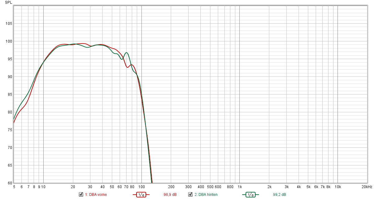

    Was übrigens interessant ist: ich musste den Equalizer und Phasenlinearisierungen für das hintere DBA nicht verändert. Einzig Pegel und Verzögerung musste ich anpassen. Der Amplitudengang passte dann automatisch schon sehr gut. :)
    Anhang 57963

  • 29.12.2020, 07:56
    FoLLgoTT
    Interessant. Ich hätte nicht gedacht dass in diesem nicht sehr großen Raum und der mit 80Hz schon einigermaßen tiefen und noch dazu extrem steilflankigen Trennung der Bass ortbar würde.
    Ja, es hatte mich auch überrascht, als ich das systematisch untersucht hatte. Es ist nicht so, dass es mich vorher gestört hatte, aber dann doch mal schauen, wie groß der Effekt auf den Surrounds ist. Es ist zumindest plausibel, da beim DBA der Bass immer aus der Richtung des primären Gitters lokalisiert wird und das zu den Surrounds einen sehr großen Winkel von 110° bzw. 150° einnimmt.
    Um das zu untersuchen, habe ich mir basslastige Musikstücke mit Audacity auf die Surrounds bzw. Backsurrounds gelegt und als MKA gemuxt. Damit hatte ich einen Container mit drei 7.1-Tonspuren, die jeweils Stereo auf den Frontlautsprechern, Surrounds und Backsurrounds enthalten. Ich konnte also auf Knopfdruck umschalten. Der Bass blieb dabei durch das Bassmanagement immer auf dem DBA. Bei den Surrounds konnte man dann immer recht genau "erahnen", dass der Bass von vorne kommt. Es ist nicht so, dass der Amplitudengang dort ein Loch hat, ganz und gar nicht. Man merkt aber, dass der Bass irgendwie "räumlich separiert" klingt. Auch wenn man die genaue Richtung nur schwer angeben kann.
    Jedenfalls ist das Phänomen komplett weg, seitdem ich den Bass für die Surrounds auf das zweite DBA gelegt habe. Wie oft das wirklich im Film merkbar ist, weiß ich noch nicht. Ich halte es nicht für ein großes Problem, sondern eher für das I-Tüpfelchen.

  • 29.12.2020, 10:19
    wus
    Machst Du Dir damit nicht den gewollten Effekt des DBA zunichte?
  • 29.12.2020, 10:36
    FoLLgoTT
    Zitat von EMP Beitrag anzeigen
    Versuche, wie weit der Effekt nach untern hin wahrnehbar (z.B. 60 Hz Trennung) hast du nicht zufällig gemacht, oder?
    Doch. Bis 60 Hz hatte ich die Trennfrequenz verringert. Selbst da war der Effekt, wenn auch in abgeschwächter Form, noch wahrnehmbar.
    Nur bedingt. Es gilt ja weiterhin das Superpositionsprinzip. Das heißt, ich habe zwei DBAs, die für sich wunderbar funktionieren. Erst, wenn sie beide gleichzeitig Schall abstrahlen, entsteht Interferenz. Die ist durch die Verzögerungen in der ersten Sitzreihe rein konstruktiv, in der hinteren natürlich nicht. Eine Beeinträchtigung tritt also immer nur dort auf und immer nur dann, wenn Frontlautsprecher/LFE und Surrounds gleichzeitig Bass abstrahlen. Das wird im Film sicherlich vorkommen.
    Aber wie gesagt, ist das nur auf der zweiten Sitzreihe ein Problem und da sitzen sowieso nur die Gäste, denen das Bild schon zu groß ist. :D
