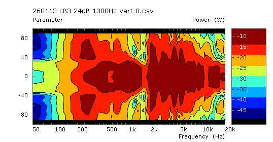

  • 27.01.2013, 00:39
    LB3 - Winkelmessungen und BW3 vs LR4...
    Guten Abend zusammen, hallo ventura, hallo Alexander,
    endlich geht's hier einen kleine Schritt weiter. :)
    ...viel Spaß bei weiteren Erforschen der "Problematik". Freue mich jedesmal, wenn da eine Mail kommt "Neuer Beitrag LB3 oder ..."
    Ja dann... ;) ...noch ein paar Messungen zur Frage, welche Filtercharakteristik (BR3 vs LR4) besser mit der 'Pseudo-D'appo'-Anordnung der LB3 funktioniert.
    in meinen Augen sieht die BW3 1500Hz variante nicht schlecht aus.
    Vertikal >30° spielt mE keine sehr wichtige Rolle mehr.
    Stelle Dich mal mit Geodreieck an den LS und verlängere die +-30° und schau wo bei einem Abstand >2m Du landest...
    Merci - guter Gedanke. Ich werde das letztlich für die endgültige Abstimmung unter dem Blickwinkel anschauen und darauf achten, wie die LB3s zum Hörplatz stehen....
    Wie sind wir die Frage BW3 vs LR4 weiter angegangen? Nach den theoretischen Überlegungen der letzten Beiträge, haben wir einfach noch einmal gemessen, (i) mit dem jetzt kalibrierten Mikro, (ii) mit kleineren Winkelabständen und (iii) über einen größeren Winkel-Bereich.
    Wir haben bei 1300 Hz entweder mit einer 18dB- (BW3) oder 24 dB- (LR4) Filtercharakteristik getrennt und die Frequenzgängen sowohl horizontal, als auch vertikal gemessen.

  • 27.01.2013, 22:49
    LB3 - Abstrahlverhalten BW3 vs LB4 Sonogramme
    wie versprochen die Sonogeamme der Winkelmessungen.
    Ich hoffe diese Darstellung etwas übersichtlicher, als die gemeinsame Darstellung der Winkelmessungen. :cool: Auf alle Fälle schön bunt! :D
    Ob's hilft?
    Horizontale Winkelmessung, 18 dB-Weiche, 1300Hz, 0° bis 140° in 10°-Schritten:
    http://www.diy-hifi-forum.eu/forum/p...ictureid=11143
    Horizontale Winkelmessung, 24 dB-Weiche, 1300Hz, 0° bis 140° in 10°-Schritten:
    http://www.diy-hifi-forum.eu/forum/p...ictureid=11144
    und weil's so schön war, selbe Daten, aber etwas andere Spreizung der Y-Achse (Frequenzgang):
    http://www.diy-hifi-forum.eu/forum/p...ictureid=11142
    Es ist wieder der Einbruch unter Winkeln >20° bei ca 15 kHz zu sehen :( - vielleicht versuche ich mich noch am Übergang SB29/Waveguide, auch wenn das ziemlich knifflig und schwer zu verhindern zu sein scheint....
    Ansonsten gefällt mir die horizontale Abstrahlung gut, sowohl für die 18- als auch die 24 dB-Weiche. :)
    Eine Frage: Seht Ihr hier, im horizontalen Abstrahlverhalten, einen kleinen Vorteil des seitlich abgerundeten Gehäuses? Würde das für eine rechteckige Box ohne Fasen schlechter aussehen? :dont_know:
    Würde mich, nach der ganzen Arbeit, natürlich freuen...
    Und gleich anschliessend die - weniger schönen - Sonogramme der vertikalen Winkelmessungen.
    Grüsse,
  • 27.01.2013, 23:19
    Die vertikalen Winkelmessungen.
    18dB-Weiche, 1300Hz, vertikal, 0° bis 90° in 10°-Schritten; Lautstärke-Bereich -10 bis -60 dB:
    http://www.diy-hifi-forum.eu/forum/p...ictureid=11145
    18dB-Weiche, 1300Hz, vertikal, 0° bis 90° in 10°-Schritten; Lautstärke-Bereich -10 bis -50 dB:
    http://www.diy-hifi-forum.eu/forum/p...ictureid=11146
    Die entsprechende Messung mit 24dB-Weiche; vertikal, -9 bis -49 dB:
    http://www.diy-hifi-forum.eu/forum/p...ictureid=11147
    Die entsprechende Messung mit 24dB-Weiche; vertikal, -9 bis -59 dB:
    http://www.diy-hifi-forum.eu/forum/p...ictureid=11148
    Tja, leider nicht ganz so schick :eek:. Gut zu sehen die Einbrüche um die Trennfrequenz unter Winkeln bei 30° / 40°. Über 1,8 kHz find ich's wieder ganz akzeptabel - was meint ihr? ;)
    Frage: Rechtfertigen die m.E. eher geringen Vorteile der 18 dB-Weiche auf die steilere Trennung der 24 dB-Weiche zu verzichten? Ich würde ja lieber mit der 24dB-Weiche arbeiten, um den Hochtöner zu entlasten. Mit welchem Konzept würdet ihr die Weichenentwicklung weiter durchführen? :denk:
    Wie oben schon geschrieben - gehört haben wir den Unterschied der beiden Weichen-Setups nicht.
    Und noch eine Frage: Kennt ihr ein Program, mit dem ich unter OSX Sonogramme erstellen kann? Ich habe die Sonogramme der Abstrahlung über die Winkel bislang mit der Demo-Version von vprla (Windows) gemacht. Das war aber ein ziemliches Gefrickel, bis ich die importierten Daten in der richigen Form hatte... Außerdem muß ich dafür das Betriebssystem nach dem Datenexport (FuzzMeasure / Mac) unter Windows neu starten, dann dort die Sonograme erstellen und dann wieder nach Neustart laden.... :doh:
    Soweit so gut. Wie geht's weiter? Sobald das Dämmaterial, auf das ich noch warte, angekommen ist, möchten wir die Dämmung/Dämpfung etwas besser machen und versuchen, mögliche Unterschiede zu messen.
    Bis dahin freue ich mich über Eure Kommentare und Anregungen....:)
  • 28.01.2013, 00:11
    Dosenfutter
    Ich würde vorschlagen, daß Du die Messungen immer unter den gleichen Bedingungen machst, also gleiche Winkel, gleiche Skalierung, gleiche Abstufung usw. - sonst kann man das garnicht sinnvoll vergleichen.
  • 28.01.2013, 08:15
    Guten Morgen Dosenfutter,
    hmmm, jetzt ist mir nicht ganz klar, worauf Du genau raus willst...:dont_know:
    Die Messungen der letzten Beiträge (horizontale und vertikale Winkelmessungenm) sind im Vergleich BW3 vs LR4 immer unter den exakt gleichen Bedingungen gemacht worden (Mikro kalibriert, gleiche Mikrofon-Position, gleiche Winkel, gleiche Signal-Lautstärke, Fensterung etc.).
    Unterschiede, zum Beispiel zwischen den horizontalen und vertikalen Messungen, wie die neue Mikrofonposition für die vertikalen Messungen im Vergleich zu den horizontalen Messungen, habe ich versucht weitgehend anzugeben.
    Die Skalierung der Winkel und des Frequenzbereichs ist gleich. Lediglich für die X-Achse (Zuordnung der Farben zum Lautstärkeverlauf) habe ich variiert. Der Grund dafür war, daß VACS hier bei der Farbgebung recht 'empfindlich' auf die Abstufung reagiert hat. Ich habe damit versucht, die Darstellung durch die Wahl der Bereiche möglichst vergleichbar zu machen...;)
    Vielleicht kannst Du genauer sagen, wo die Darstellung im letzten Beitrag konkret die sinnvolle Vergleichbarkeit verhindert, bzw. was Du konkret gerne anders sehen würdest? Ich versuche das dann gerne entsprechend zu verbessern und nachzureichen.:)
    Vielleicht sollte ich ein anderes Programm verwenden, etwa Xover 2.0.4a, was Alexander z.B. vorschlägt. Für QSX scheint's da nix zu geben...:(
    Mit welchem Programm arbeitest Du denn gerne?
