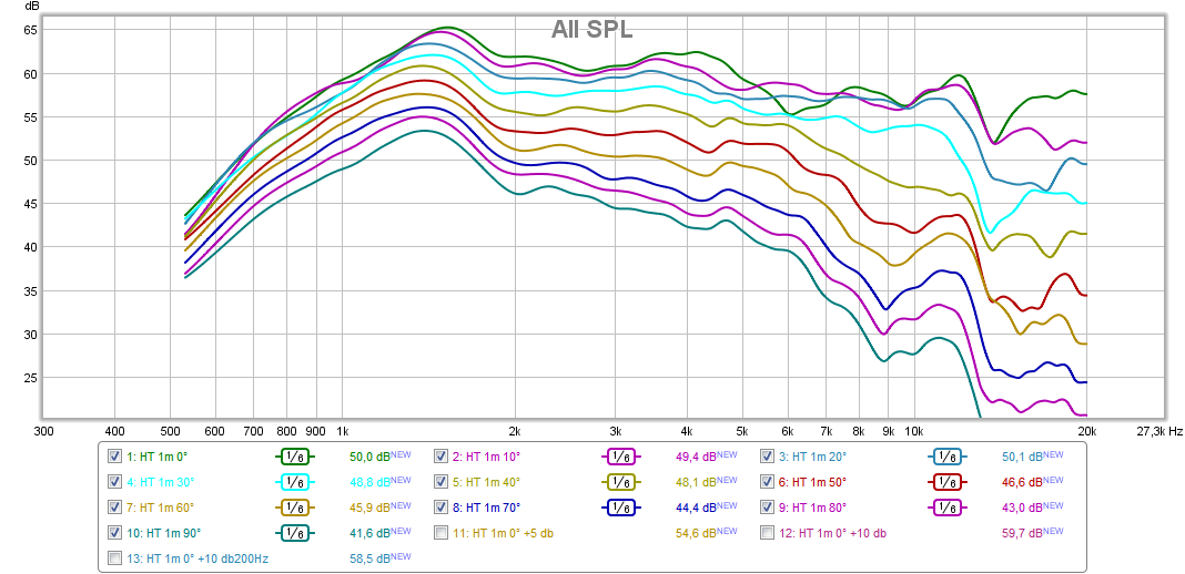

    Ich habe mal mein Geodreieck rausgekramt und den Hochtöner ungefiltert von 0-90° in 10° Schritten gemessen:
    Achtung, Messinterpretationsfehler, siehe nächster Eintrag.

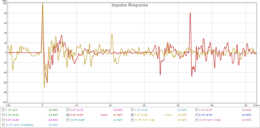

    Beim Fenstern der Messungen ist mir etwas aufgefallen, hier mal die Impulsantworten von der 50° und der 60° Messung als Overlay:
    http://www.diy-hifi-forum.eu/forum/p...ictureid=15390
    Die Winkel bis einschl. 50° sehen in der Impulsantwort ähnlich aus, die 60-90° Messungen ähneln sich hier auch. Aber die beiden Gruppen sehen sehr unterschiedlich aus. Bei den Winkeln bis 50° habe ich das Fenster bei 3,2 ms gesetzt, bei den Winkel ab 60° habe ich nur 2 ms. Frage an die Messprofis: Ist das richtig so?nein, ist es nicht.... Ab 60° sieht das Mikro den Hornmund nicht mehr, da die Sicke und Membran vom Mitteltöner diesen verdecken, daher wohl diese Unterschiede.
    Diese Interpretation ist natürlich kompletter Unfug.
    Die schmalbandigen Einbrüche im Hochton die man in den ungeglätteten Messungen sah, verschwinden unter Winkel:
    Winkel 0-50° ungeglättet, gefenstert 3,3 ms:

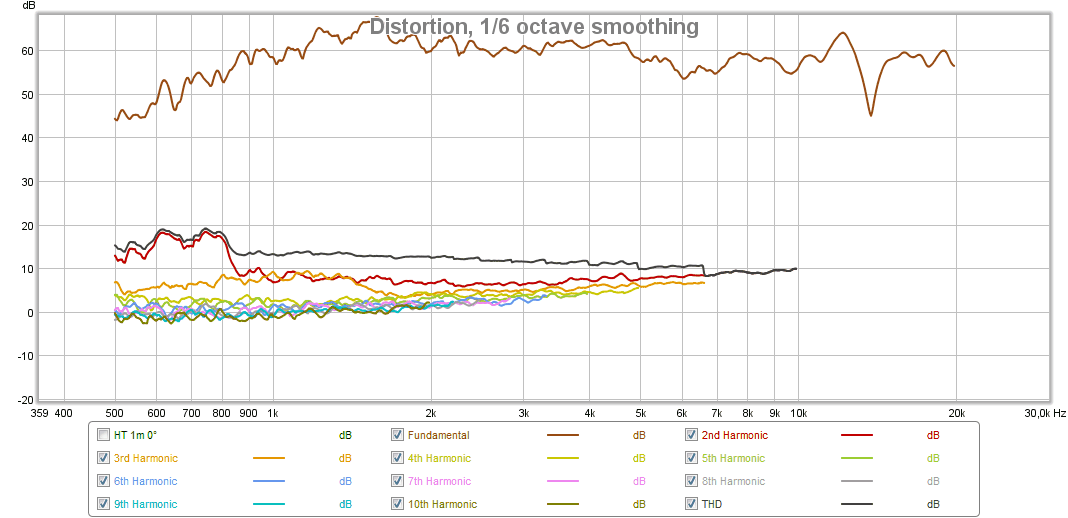

    Dann habe ich Klirrmessungen gemacht:
    http://www.diy-hifi-forum.eu/forum/p...ictureid=15397

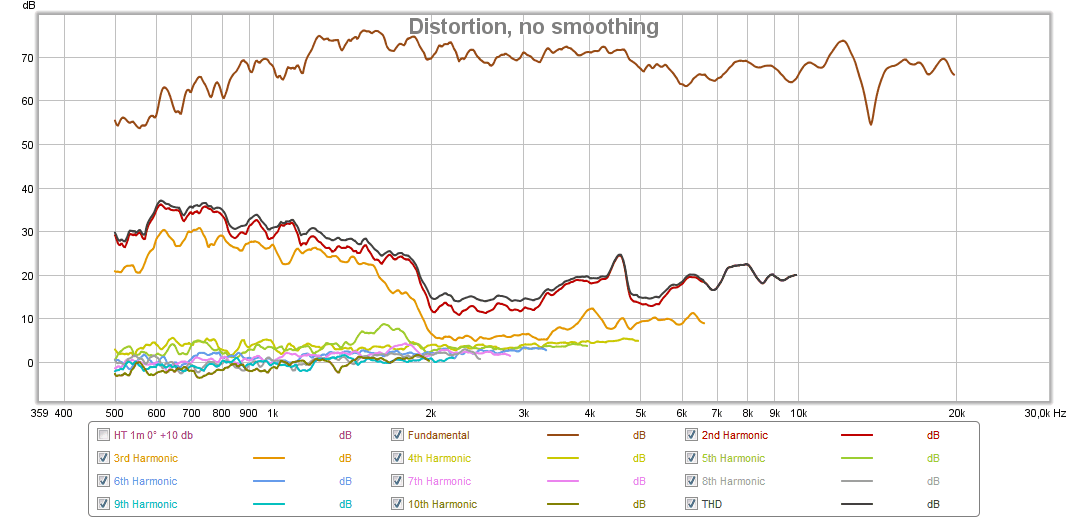

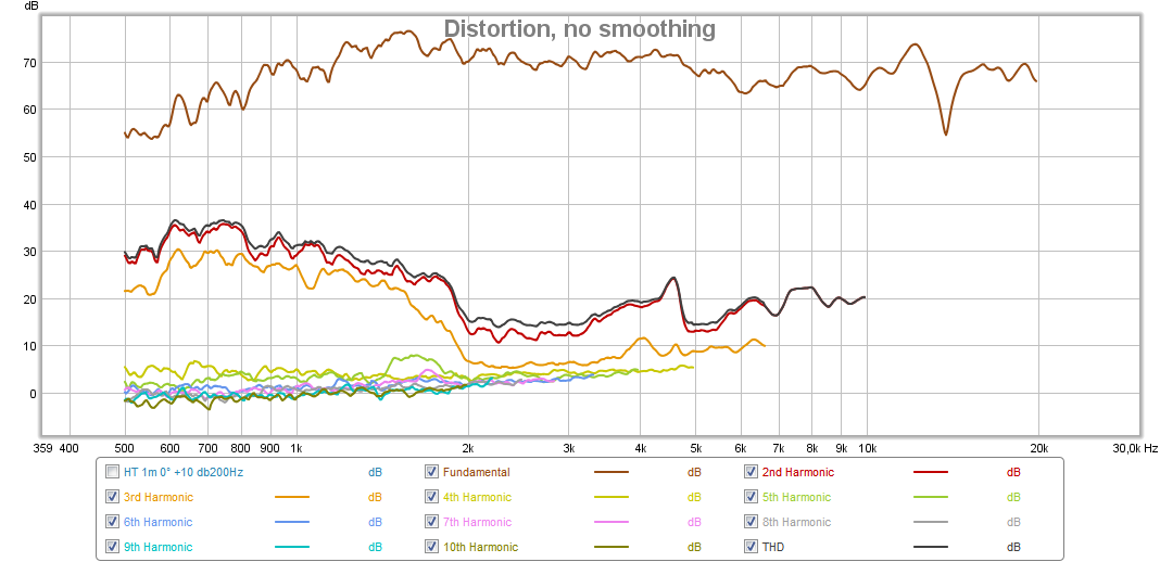

    Pegel ist unkalibriert, bei der ersten Messung schon gut mehr als Zimmerlautstärke, bei den Folgenden jeweils nochmal 5 db drauf. Bei der letzten Messung ist der Sweep schon ziemlich unangenehm, auuf der Lautstärke kann ich je nach Material so ca 20 min Musik hören, danach sind meine Ohren platt. Dürfte also so um die 100 db/1m sein.
    Zuletzt habe ich als spezielles Feature sozusagen die letzte Klirrmessung wiederholt und dabei mal einen 200 Hz Sinus auf den Mitteltöner gelegt. Membranhub war wohl so bei 0,5-1 mm peak to peak (ja, das war wirklich unangenehm laut).
    http://www.diy-hifi-forum.eu/forum/p...ictureid=15394
    Nahezu kein Einfluss!
    Wer mag da jetzt ein bisschen die Messungen interpretieren? Entzerrungsvorschläge?

  • 07.12.2013, 22:32
    So, hier nun die richtigen Winkelmessungen 0-90°
    http://www.diy-hifi-forum.eu/forum/p...ictureid=15396
    Was war passiert? Die reflexion in der Sprunantwort wurde lauter als der Direktschall, daher hat REW das Zeitnull auf die Reflexion gesetzt. Ist mir aufgefallen, als ich das merkwürdige "Preringing" sah... Der Lautsprecher wurde halt zunehmen direkt auf eine recht Schallharte Fläche gedreht, deren Reflexion ca 4,5 ms verzögert ankommt. Ich habe also vorhin bei den Winkel ab 60° die Reflexion direktschallfrei gefenstert, daher sieht es da oben auch so komisch aus. Ich lasse das aber als Fehlerbeispiel für andere Neulinge so stehen.

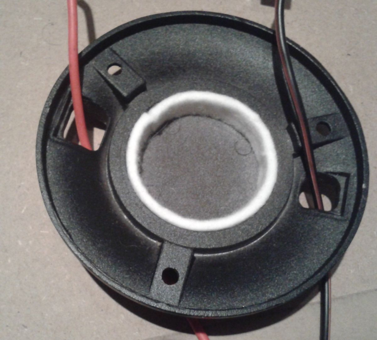

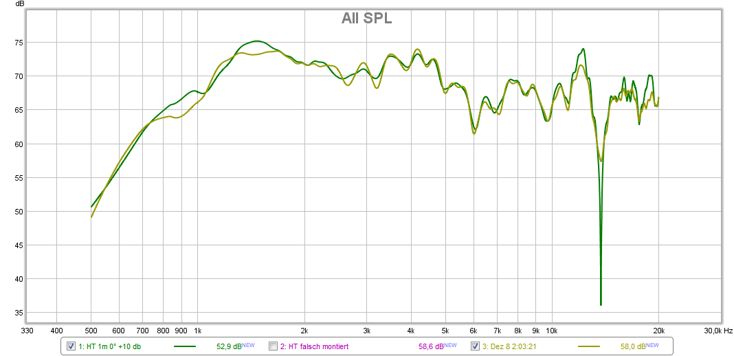

    Weiter habe ich mal die Rückkammer der Hochtöners...
    http://www.diy-hifi-forum.eu/forum/p...ictureid=15398
    Ein Aludruckgussteil...
    http://www.diy-hifi-forum.eu/forum/p...ictureid=15399
    mit einem weißen Filzring...
    http://www.diy-hifi-forum.eu/forum/p...ictureid=15400
    und einer weißen Filzscheibe gefüllt.
    Ergebnis:
    http://www.diy-hifi-forum.eu/forum/p...ictureid=15401
    Der sehr schmale Einbruch bei 13,7 kHz wird etwas schwächer, die Spitze davor bei 12 kHz wird etwas flacher, bei 3 kHz wird es etwas welliger.
    http://www.diy-hifi-forum.eu/forum/p...ictureid=15402
    Klirr wird unter 2 kHz etwas besser, insbesondere k3 wird zwischen 4 und 5 kHz stärker, aber auch etwas zwischen 2 und 3 kHz.
    Alles in allem eher besser oder schlecher als vorher? schwer zu sagen....
    Und das passiert, wenn man den Deckel nicht wieder ordentlich festschraubt:

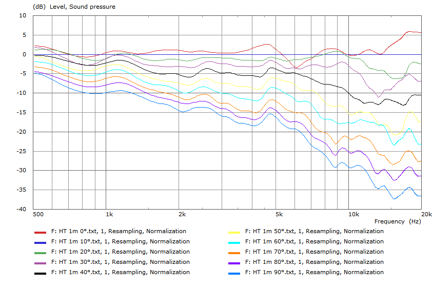

    VACS ist ein wohl sehr mächtiges Tool, allerdings nicht sonderlich intuitiv zu bedienen. Habe es auf jeden Fall geschafft, die Winkelfrequenzgänge zu importieren und die Kurvenschar auf einen einzelnen Frequenzgan zu normieren. Am besten sah es aus, als ich dafür die 10° Messung nahm:
    http://www.diy-hifi-forum.eu/forum/p...ictureid=15415
    Sieht doch gar nicht mal so übel aus! Auf Achse halt ein ziemlicher Einbruch bei 6 kHz, eine kleine Aufweitung bei knapp 5 kHz, nichts wildes eigentlich.

    Geht doch. Das ist doch ein erkennbarer Fortschritt. Ich würde noch eine zweite Filzscheibe auf der Ruckwand der Rückkammer versuchen (wenn's passt). Ansonsten bringt Beruhigung von aussen durch Bitumen auch noch was.
    Warum ist der Frequenzgang links und rechts so unterschiedlich? Ist da schon Raumentzerrung mit drin?
  • 08.12.2013, 18:55
    die Scheibe ist schon 4 mm dick, da ist kaum noch Luft zur Membran. Was mich etwas stört, ist der Klirrfaktor. Der kommt jetzt auch schon bei geringeren Pegelen in den Messbaren bereich, wohingegen der vorher im Grundrauschen untergegangen ist. Bleibt aber trotzdem auch bei abartigen Pegeln unter 1%. Von daher würde ich eher versuchen, da wieder etwas Filz zu entfernen. Irgendjemand erzählte mal was von unlinearitäten durch Überdämpfung... Die Störung um 5 kHz scheint vom Horn zu kommen.

    hm.... Hab jetzt nochmal mehrere Messungen auf beiden Seiten im Nahfeld gemacht. Die genaue Mikrofonposition hat mehr Einfluss auf das Wasserfalldiagramm als das Filz im Hochtöner. Ich fürchte, der wird wieder rauswandern.

    Dann habe ich die FRequenzgänge auch in VACS importiert und auch auf den 10° Frequenzgang normiert:
    http://www.diy-hifi-forum.eu/forum/p...ictureid=15427
    Und dann habe ich mal bei 2kHz die jeweils auf 10° normierten Winkelfrequenzgänge von HT und MT aneinander geflickt:
    http://www.diy-hifi-forum.eu/forum/p...ictureid=15428
    Die Winkel bis 30° verhalten sich eigentlich recht gutmütig. Dadrüber gibts eine recht schmalbandige Einschnürung zwischen 1,5 und 2 kHz. Alles in allem kann man mit dem Abstrahlverhalten aber ganz zufrieden sein. Mit einer tieferen Trennung um 1,5 kHz würde das noch schöner aussehen, das macht der Hochtöner aber nicht mit.

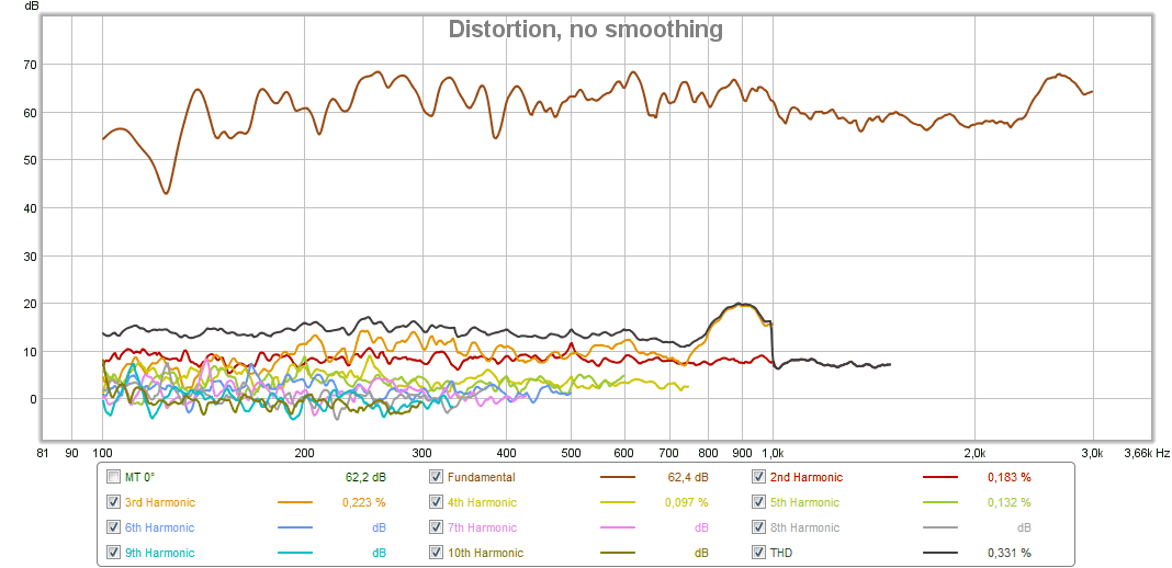

  • 08.12.2013, 20:51
    So, zusätzlich gibts nochmal Klirrmessungen bei gleichen Pegeln wie für den HT auch:
    http://www.diy-hifi-forum.eu/forum/p...ictureid=15429
    bleibt so gerade unter 1% bei der letzten Messung. Spitze bei 900 Hz ist auffällig. Sickenreso?
