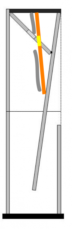

  • 20.05.2013, 22:13
    Was ist denn hier los?
    Kinder, einmal wenn man nicht aufpasst...
    Erstmal: Danke für eure Beteiligung - von allen von euch. Das zeigt, dass das Thema interessant scheint. Es lohnt sich aber aus meiner Sicht nicht, das Ganze zu ernst zu nehmen. Ist ja bei mir leider (?) nur Hobby. Macht mir die Freude und zieht bitte aus Vorkommnissen in meinem Thread keine längerfristigen Konsequenzen - ich persönlich mag Meinungsvielfalt, erlaube mir dann aber auch meine ganz persönlichen Schlüsse zu ziehen.
    Eigentlich war ich mit dem Thema schon durch, zur Klärung einiger aufgeworfener Fragen doch noch ein paar Bildchen...
    Ja, der negative Einfluss des IHA kommt aus der geänderten Geometrie der TML - oberhalb der Abstimmfrequenz greift er leider massiv störend ein (andere Effekte kann ich nicht erkennen). Dazu eine Skizze vom Einbau und eine Messung mit eingebautem, aber deaktiviertem IHA.
    Ach ja: Die Messungen sind untereinander absolut vergleichbar, da auf identische Messbedingungen und soweit möglich auf gleiche Bedämpfung (Menge und nach Möglichkeit auch Ort) geachtet wurde.
    http://s7.directupload.net/images/130520/dj85kajb.jpg
    Skizze IHA
    http://s1.directupload.net/images/130520/fxpoc62b.jpg
    Nahfeldmessung mit eingebautem, aber deaktiviertem IHA
    Dann habe ich noch den IHA durch Bedämpfung des Resonators (mit ein bisschen Polyesterwatte) optimiert. Er wirkt dadurch ein bisschen Breitbandiger und weniger stark. Damit kann man solche Dinger, wie die Messung zeigt, durchaus optimieren.
    http://s14.directupload.net/images/130520/umiuzrwz.jpg
    Nahfeldmessung mit bedämpftem IHA-Resonator
    Da die Störung der TML bei der Chlang3 den Vorteil des IHA überwiegt, mache ich jetzt ohne IHA weiter. Das kann durchaus anders aussehen, wenn man den IHA schon bei der Konstruktion der TML berücksichtigt (geht hier nicht, da das Außengehäuse vorgegeben ist).

  • 20.05.2013, 22:48
    Hallo Chlang,
    vielen Dank für die Skizze, Messungen und die Erklärung! Nützt mir sehr nach zu vollziehen, was da passiert..
    Verstehe warum und daß das Thema für Dich so weit geklärt ist - nur für mein Verständnis: Falls die geänderte Geometrie (verkürzte Line oben?) die Ursache für den Einbruch zwischen 150 und 250 Hz ist, würde dann so eine Lage des IHA evtl. besser funktionieren?
    http://www.diy-hifi-forum.eu/forum/p...ictureid=12770
    Und würdest Du vermuten, daß der IHA bei Christoph Gs TML ohne diesen Einbruch funktioniert hat, weil er iim Knick der TML und nicht am Anfang liegt?
    Freue mich daß es weiter geht hier, merci für Infos und Geduld,
  • 21.05.2013, 07:50
    wenn ich das richtig deute, gibt es im Wesentlichen nur eine hinzugekommene Störung, die knapp oberhalb der IHA-Frequenz liegt. Das war bei mir ja ähnlich.
    Der IHA ist für die Frequenzen unterhalb der Abstimmfrequenz durchlässig -> Abstimmfrequenz bleibt gleich.
    Für Frequenzen oberhalb der IHA-Abstimmfrequenz ist das hingegen nicht zulässig. Die Line wird kürzer, es entsteht eine neue - etwas höher liegende - 5/4-Resonanz.
    Die Überlegungen von Gaga finde ich da durchaus gelungen. Man muss den IHA so designen, dass er möglichst wenig Einfluß auf die - für die Oberwellen relevante - Linelänge hat.

    Irr
    Mensch Christoph (G.),
    eigentlich wollte ich das Thema doch abschließen, aber was passt besser zu einet TML als ein "interner Röhrenresonator"? Danke an Rainer "ton-feile" für die Doku und an Dich, dass du meine Erinnerung wieder geweckt hast!
    Ich werde auf alle Fälle mit HT-Rohren experimentieren (die 4 Euro gönne ich mir noch). Da sie bei 120 Hz zwar recht lang werden, aber doch recht schmal sind, sollten sie die Abstimmfrequenz der TML nicht wesentlich stören. Und notfalls kann man die Dinger ja auch außen :eek: anbringen...
    Wenn sich das positiv entwickelt gibt's dann vielleicht auch noch ein neues Testgehäuse, das wie folgende Skizze aussehen könnte...
    http://s1.directupload.net/images/130521/puv4sbrz.jpg
    Skizze interner Röhrenresonator (IRR)
    Danke euch!!!
    der jetzt wieder voller Tatendrang ist, aber wohl erst mal nicht so viel schaffen kann - also Geduld ... :schnarch:

    Nabend,
    Lang ist relativ :denk:
    Du bekämpfst mit einem Viertelwellenresonator die 5/4-Resonanz deines Viertelwellenresonators. Überschlägig würde ich deswegen auf ein Fünftel der Linelänge tippen ;)
    Edit: Ich muss mich korrigieren. Es handelt sich ja wohl um die 3/4-Resonanz :rolleyes:
    Edit, die Zweite: Jetzt wird mir auch klar, wieso der IHA so einen schlechten Einfluß auf den Bereich oberhalb von 120 Hz hat. Dort sitzt die 5/4-Reso, die vorher durch die passende Treiberpositionierung kaum angeregt wurde. Der IHA sorgte für eine Verkürzung der Line, die Treiber saßen nicht mehr im Schnellemaxima und konnten die Oberwelle wieder besser anregen. Ändert aber nix an der Schlussfolgerung...
    Wichtig: Die Öffnung des HP-Rohres sollte im Bereich eines Druckmaxima sitzen.
    Bin gespannt auf deine Ergebnisse...
