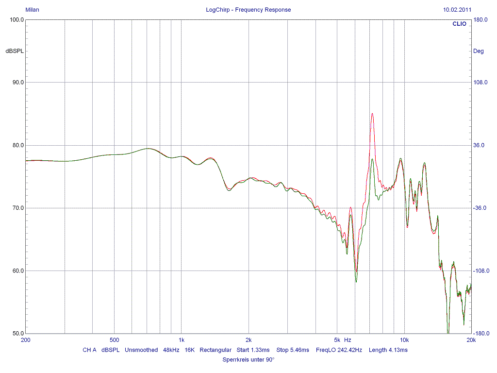

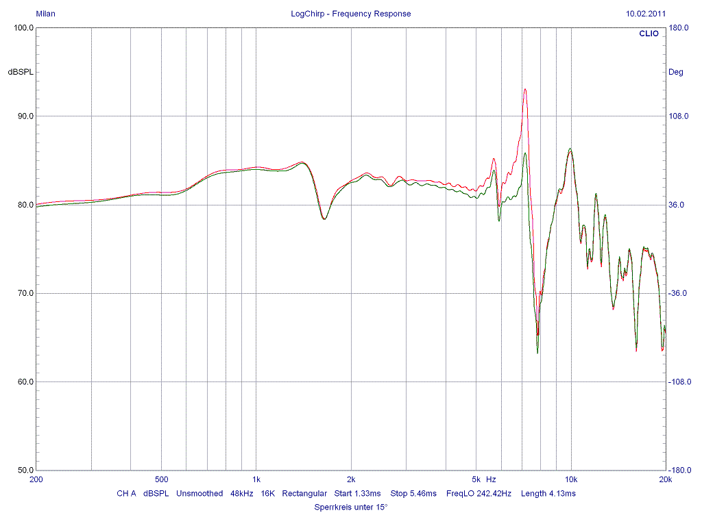

    Erstmal wollte ich euch die Ergebnisse meines Sperrkreisversuches mitteilen.
    Er besteht derzeit aus 25,73 µF und 0.021 mH. Das sind zumindest die Werte, die mir das CLIO-Multimeter rausschmeisst (ich habe ein bisschen abgewickelt und Kondensatoren parallel geschaltet bis die Frequenz gut getroffen wurde).

    Wirkung unter ca. 15°:
    http://www.diy-hifi-forum.eu/forum/p...pictureid=3547

    Wirkung unter ca. 90°:
    http://www.diy-hifi-forum.eu/forum/p...pictureid=3549
    Zum einen zeigen die Messungen wie viel Energie der BB4.AL auch noch im Superhochton unter Winkel in den Raum schmeisst. Da strahlt er fast so breit wie eine Kalotte, wenn auch wesentlich unkontrollierter.
    Zum anderen zeigen die Messungen, dass der Sperrkreis auf der 7kHz-Resonanz dort - und auch NUR dort - wirklich Sinn ergibt. Unter praktisch jedem Winkel findet eine Linearisierung statt.
    Klanglich fällt das bei einigen Lieder gar nicht und bei anderen ganz extrem auf.
    Man nimmt dem BB4.AL damit auf jeden Fall das harsche, er klingt wesentlich runder und smoother, wobei er die Metallmembran aber nicht leugnen kann (und das ist auch gut so ;) kleine Papp- oder PP-Breitbänder klingen mir subjektiv zu gebremst).

    von den TSP müsste das passen, aber die Frage ist doch eher, was dir an der Point Seventy nicht gefällt?
    Das Milan-Gehäuse wird vielleicht etwas mehr Bass und Grundton aus dem Chassis holen, aber auf den Mittelhochton keinen Einfluß haben. Zudem heisst "mehr" nicht zwangsläufig besser ;)
    Außerdem kann ich mir vorstellen, dass die Sperrkreise vom Alex nicht mehr passen (abweichende Position auf der Schallwand, andere Verläufe im Grundton/Bass)
