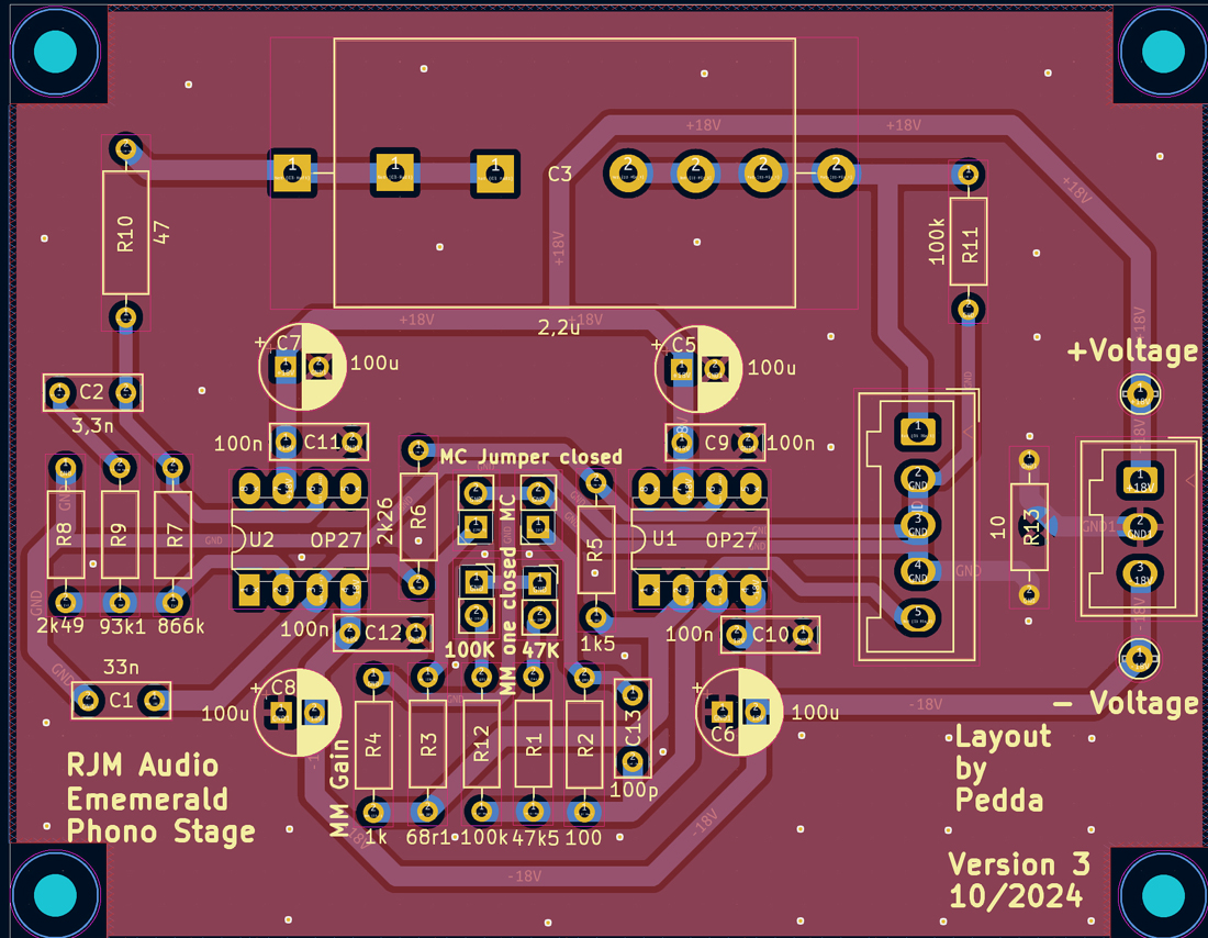

    Ich habe mal das Layout verglichen und festgestellt, dass man eine andere Lösung bevorzugen sollte. Der Ground vom Phono Preamp wird nun durchgereicht und hat keine Verbinding zum Netzteilground. Das Netzteil speist nur die IC und die an den IC befindlichen Kondensatoren. So hoffe ich den Brumm weg zu bekommen, wenn er auch nur mit dem Ohr am Bass vernehmlich ist, also Pause...
    Anhang 75933
    So sieht der neue Entwurf aus.

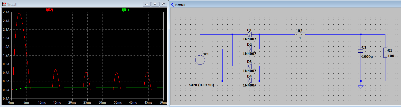

    um den Beitag von Daniel in #65 noch einmal zu untermauern folgende Simulation:
    Anhang 75934
    Der Widerstand von 1 Ohm steht für die Leitungen und den Innenwiderstand des Trafos.
    Die Ladeströme sind bei Spitze 0,6A mit 100Hz Grundfrequenz und vielen Oberwellen.

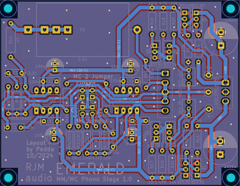

    ich habe das Brummen eliminieren können. Allerdings nicht mit den Original Platinen. Ich hatte mir eine neue Version gemacht...jene
    Anhang 75998
    Die Widerstände R2/R3/R4 sind gesockelt. R4 kann für den MM Gain angepasst werden. R3 für den MC Gain.
    Das DL 103 ist mit 1K , R2 abgeschlossen. R12/R1 sind über Jumper 100k/47K wählbar. Bei MC sollten alle Jumper geschlossen sein.
    Auf die Transistorschaltung "On Board" habe ich verzichtet. Ein Bauteil ist dazu gekommen, nämlich der 10 Ohm Groundlift Widerstand zwischen Supply und der Phono Stufe.
    Als Versogung werkelt nun ein R Core Trafo 15-0-15 Volt, 1 A zusammen mit dem Denoiser Supply.

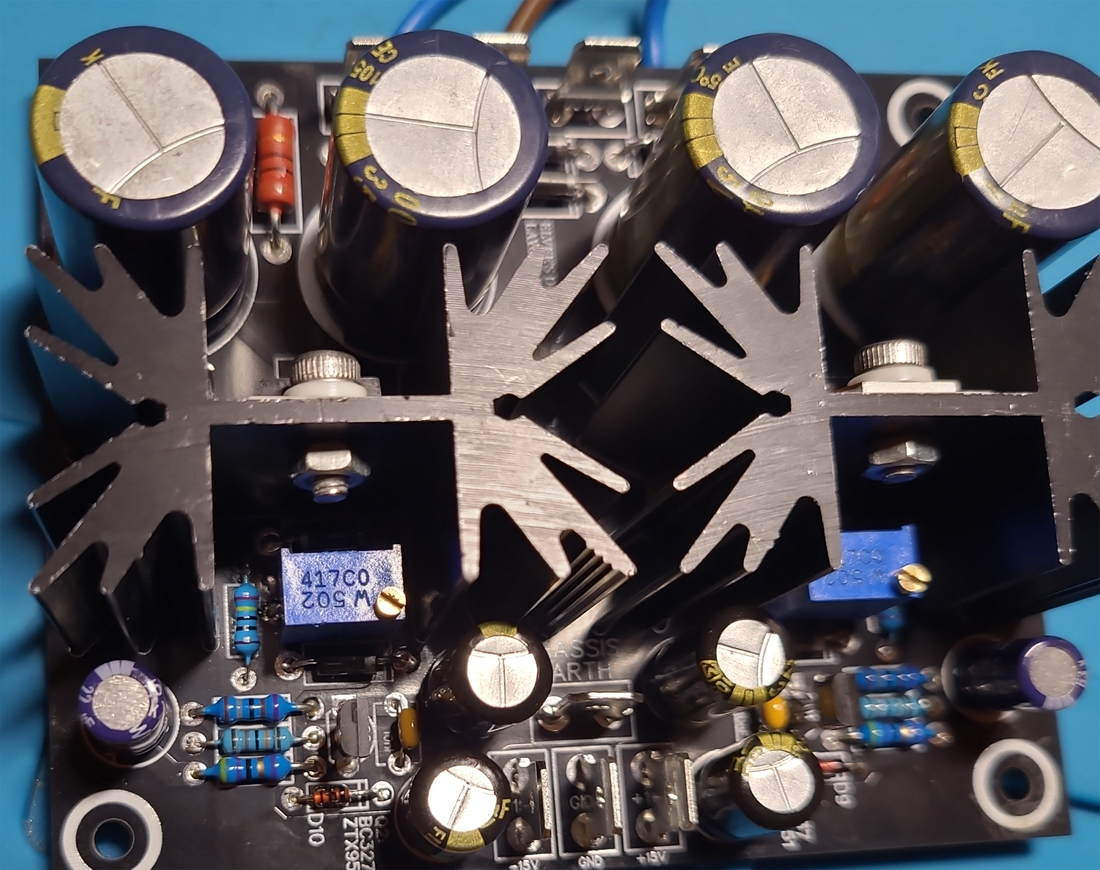

    Anhang 75999
    Leider hat die Denoiser Schaltung eine komische Eigenart, insofern, dass die positive Railspannung nach dem Einschalten ca 1 Volt höher ist als eingestellt. Nach Sekunden ist dann die eingestellte Spannung erreicht.
    Ich habe das so ausgeglichen, dass ich +-14 Volt eingestellt habe. Die Potis auf dem Foto habe ich eingebaut. Mit Festwiderstand, wie vorgesehen bekam man keine Gleichheit, war mir eigentlich vorher klar.
    Den PE habe ich über Aviatorstecker auch zum versorgten Gehäuse geschickt. Der PE liegt auch auf dem Ground, Ausgang, des Denoiser auf...
