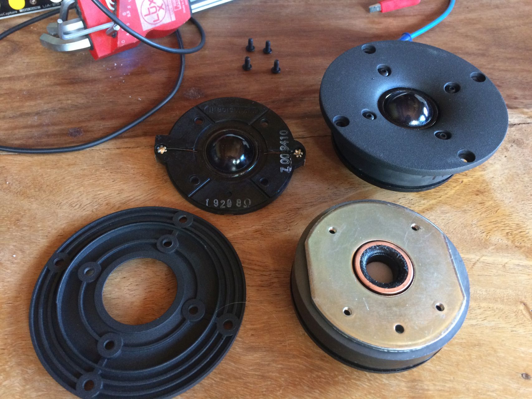

    Wie wäre es mit dem Sica LP 90.28/N92 TW? Selber habe ich ihn zwar nicht, aber dem Vernehmen nach ist der wohl recht robust. Der Kennschalldruck scheint mir auch nicht zu niedrig zu sein.
    Ich habe die Ferritversion LP 110.28/380 hier (aber noch nicht eingesetzt). Den habe ich mal zerlegt: gut möglich, dass er sich auch ohne Frontplatte betreiben lässt, sicher praktisch, wenn man einen WG anflanschen will. Ich vermute arg, dass die Neodym-Version nicht groß anders aufgebaut ist:
    https://www.diy-hifi-forum.eu/forum/...1&d=1570708564
