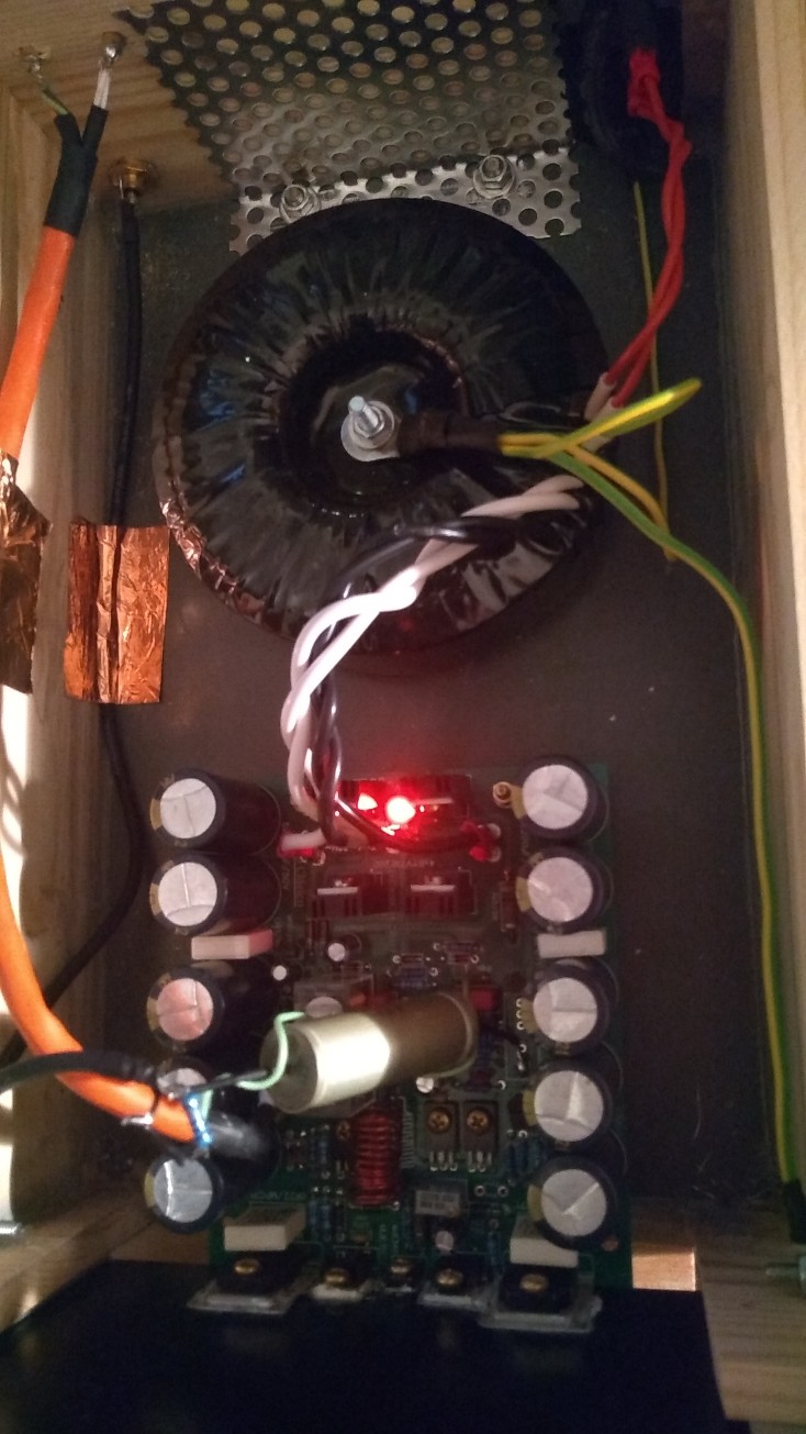

  • 29.01.2024, 19:31
    dy1026u
    Kalle wusste es ja vorher schon :rtfm:. Der Eingangskondensator ist der Flaschenhals :eek:
    Heute Vintage NOS Kondensatoren eingebaut.
    Anhang 73152
    Der Verkäufer schrieb dazu:
    Angeboten werden zwei Kondensatoren 4,7 µF 160 V. Wachsfolie-/-papier-Kondensatoren, die mit Wachspapier (sythetischem Wachs) aufgebaut sind (siehe unten). Herausragende Qualität. New Old Stock. Diese Kondensatoren sind neu und sind militärische Lagerware und stammen aus älterer Produktion. Qualitativ gehören diese Kondensatoren zur absoluten Spitzenklasse. Sie klingen wie extrem feine Folienkondensatoren und erinnern an besonders feine Ölpapierkondensatoren. Die Kondensatoren sind vergossen und garantieren aufgrund des trockenen Aufbaus eine extreme Lebensdauer. Wir selektieren auf 8 % Werttoleranz und 2 % Paargleichheit.
    Bei diesen Kondensatoren ist das Dielektrikum nach unserer Kenntnis eine Folie, die aus einer Behandlung mit chemischen Wachs entsteht (ähnlich Parafin). Das heißt, dass sich die Kondensatoren wie Ölpapier-Kondensatoren verhalten, aber wie moderne Kondensatoren dieser Art keine klassischen Ölpapierkondensatoren sind.
    Klanglich wird damit das Lautsprecherchassis oder der Verstärker subjektiv sauberer, Härten verschwinden und es stellt sich eine souveräne Auflösung ein... Im Gegensatz zu klassischen Ölpapierkondensatoren sind diese Kondensatoren wesentlich neutraler und vor allem für alle Lautsprecher / Geräte geeignet, die von sich aus eine höchste Auflösung bei hoher Sauberkeit mitbringen.
    Ja, da hat sich noch ein Wenig getan. Ich denke, dass kann jetzt so bleiben.
    Schönen Abend, Hartmut
  • 29.01.2024, 20:48
    SNT
    Hallo Hartmut,
    schön hier mitzubekommen, dass du voll im Verstärkerbau eingetaucht bist und ne mords Freude am Basteln hast. Da sieht man mal wieder: Jeder kann ‚kochen’ wenn er sich fürs Thema begeistert. Danke für die Fotos! Ich finde deine ‚Abschirmkupferfolien‘ einfach Klasse. In Zukunft schau ich erst mal in einen Selbstbauamp und sehe nach dem Kupfer. Wenn ja… Hartmut, wenn nicht Noname… ;-)
    lg Sven
  • 29.01.2024, 21:57
    dy1026u
    Hallo Sven,
    sage ich ja auch immer wer, wer lesen kann, kann auch kochen oder backen bzw. in diesem Fall; mit dem guten ausführlichen Kochbuch von Herrn Buscher, Verstärker bauen. Ohne hätte ich das nicht hinbekommen, oder vielleicht sehr viel später.
    ...die Kupferfolien in diesem Verstärker sind nur dazu da, dass die Kabel nicht lose rumfliegen...:D

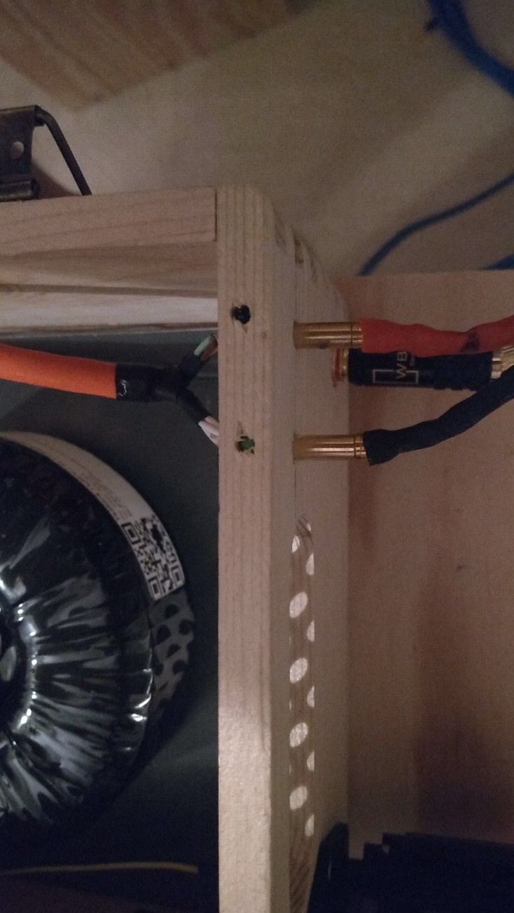

  • 30.01.2024, 06:16
    dy1026u
    es gibt in meinen Verstärkern tatsächlich eine unverwechselbare Komponente: je Kanal, 2 eingekürzte Stecknadeln. :D Die halten die vergoldeten 4mm Hochstrombuchsen für den Lautsprecheranschluss in Position. Die Buchsen werden schon mit einer kleinen Bohrung geliefert, in diese ragt die Spitze der Stecknadel.;)
    Anhang 73156
    Das hat sich bewährt und werde ich weiterhin so machen.
