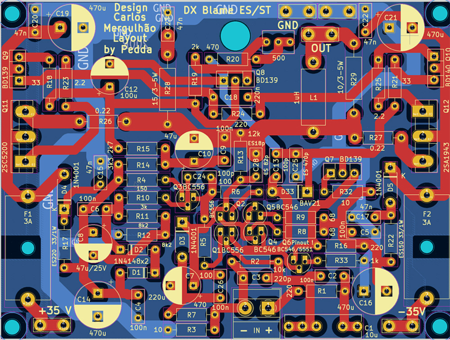

    Die Platine habe ich dann im Nachgang an manchen Stellen noch geändert. Die Spule hat mehr Platz, ein Widerstand ist gewandert. Die Driver sind weiter nach ober gerückt, andere Kleinigkeiten...
    Meine Platine eignet sich für den ES und ST. Die Stellen(4) werden für den ST nicht bestückt. Für den ES sind sie beschriftet.
    Anhang 73813 Anhang 73814
    Das ist nun meine endgültige Version. Funktioniert prima...:D

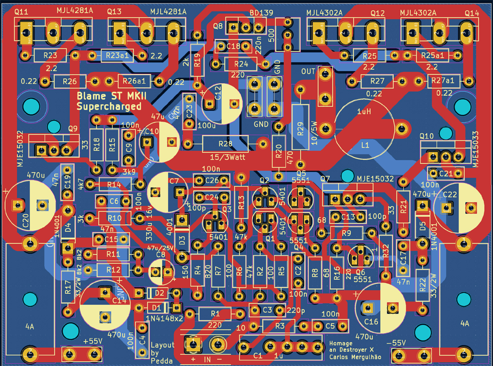

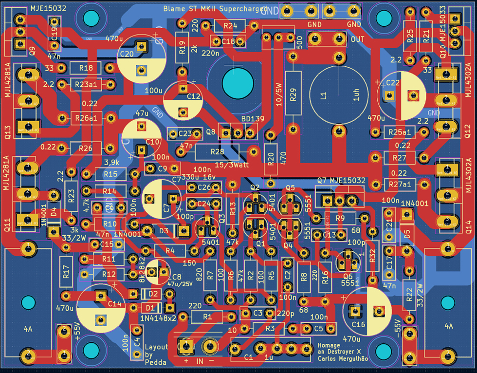

    Blame ST Supercharged MKII
    Weil es so schön ist...hier eine Blame Variante mit mehr "Wums". Da ich Spass dran hab Platinen zu erstellen...:D
    Mit höherer Spannung, +-55 Volt und Doppelendtöpfen sind 150 Watt an 4 Ohm drin.
    Ich habe die Platine noch nicht getestet. Die Abweichungen zum Blame ST und seiner Platine sind allerdings nicht riesig. Einige Bauteile sind geändert, wie in der Rückkopplung und manche Bauteile sind halt doppelt vorhanden, für die Aussteuerung und Ausgang.
    Ansonsten gibt es andere Transistoren. Die Platinenabmessung ist ca 99x76,5 mm, ähnlich wie beim Blame auch...
    Die Leiterbahn zum "Output" ist breiter geworden, da ja mehr Leistung darüber geht. Die Spule ist vorgesehen für 1,3 mm Draht mit Innendurchmesser 12 oder 15 mm. Das Ausgangsnetzwerk ist "ausgelagert".Vom Widerstand in der Spule halte ich nichts bezüglich eventuellem magnetischem Einfluß... usw und bla...
    Die Befestigungslöcher sind nicht von der Groundplane ausgespart. Daher Kunststoffspacer oder Pappscheiben verwenden um vom Gehäuse zu isolieren....
    Anhang 73913 Anhang 73914

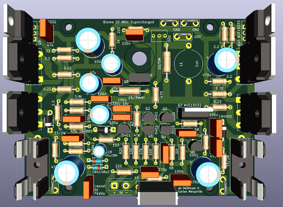

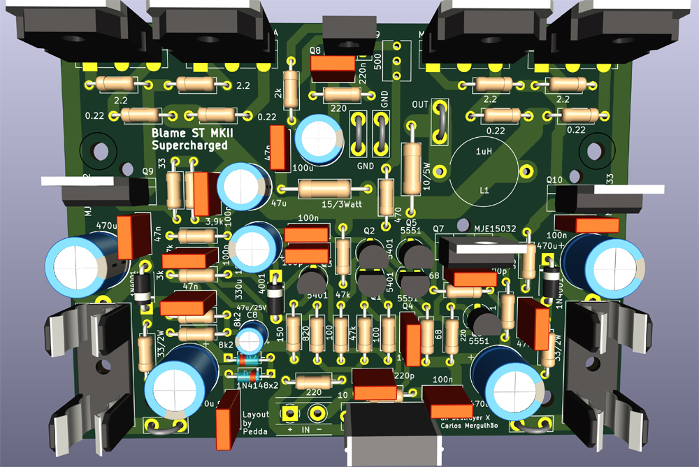

    Das Gleiche, anders
    Weils so schön ist....herkömmliche Platine
    Anhang 73947 Anhang 73946
    Es gibt noch eine Variate mit allen Treibern auf dem Kühlkörper. Diese hier ist 3mm schmaler als die Variante mit seitlichen Transistoren. Kleiner wird das aber nicht werden, da Abstände zu berücksichtigen sind. Kicad zeigt das in der 3D Ansicht nicht immer optimal. Hab aber alle Stellen gemessen und denke, ich hab Nichts vergessen.

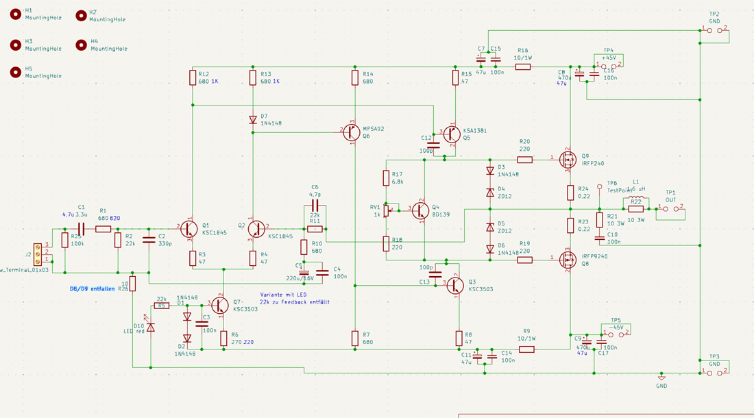

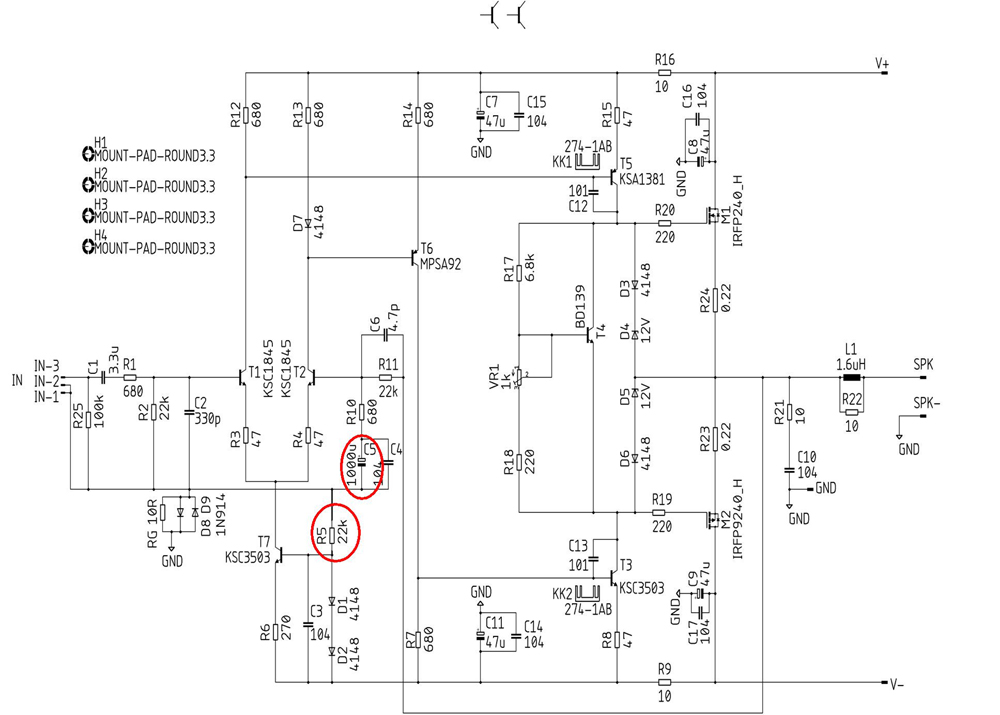

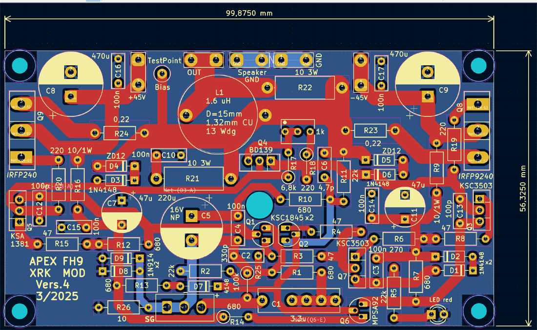

    Ein kleines Update...

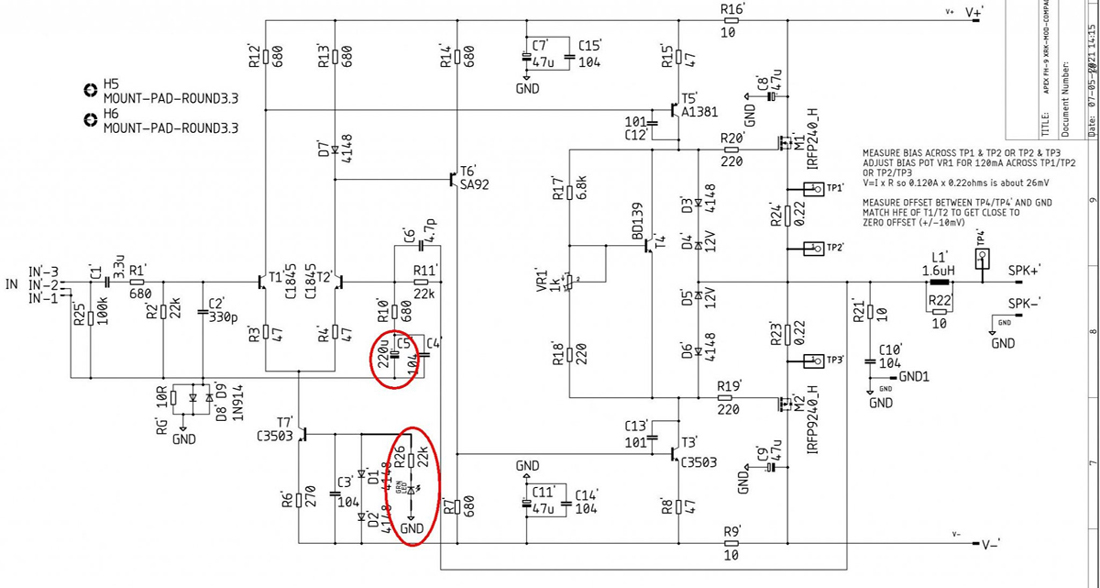

    Ich hatte mich, da ich nicht soviel Ahnung habe, immer gewundert, dass es zwei Schemata gibt. Die Platine, die ich benutzt habe geht auf Schema 1 zurück. Von der Zweiten gibt es keine Platine.
    Nun, ich hatte mich gewundert, dass ich den DC Offset nicht weiter runter bekomme. Jetzt kenne ich den Grund. Ich habe einen Fehler gemacht und es ist ein Fehler auf der Platine. Abhilfe ist schnell möglich. Ich bin da nicht darauf gekommen, man hat mir geholfen.
    Sei es drum...nun gibt es 1mV/2,2mV Offset auf den Boards. Der RG Widerstand 10 Ohm am Eingang ist nun überbrückt. Es gibt auch den R5, 22K. Wenn Beide zusammen auf der Platine befindlich sind, gibt es den hohen (immer noch akzeptablen Offset von ca 20 mV.)
    Also habe ich RG gebrückt, damit sind auch die Dioden raus. Das Allein sollten man aber nicht nur tun.

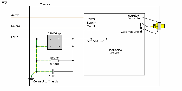

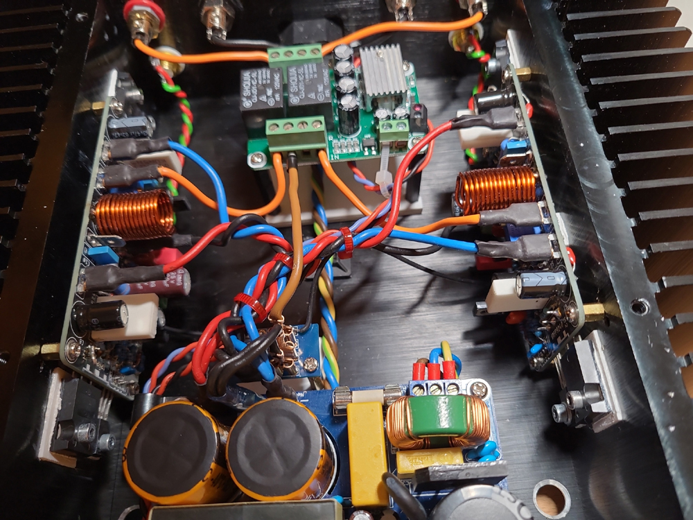

    Ich habe mir einen Sternpunkt geschaffen, direkt am SMPS.
    Anhang 77051
    Vom SMPS geht nun eine Groundverbindung auf die Miniplatine. Dann jeweils zum Ground auf den Boards, zum Speaker Minus an der Schutzschaltung. Zwei dünnere Leitungen laufen zum Input bzw Feedback, an den kurzgeschlossenen RG.
    Dann gibt es noch eine weitere Verbindung zu PE

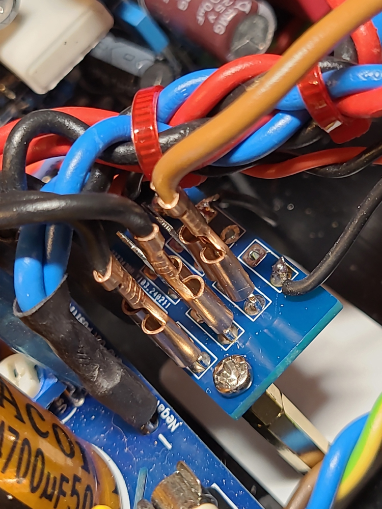

    Anhang 77052und zwar so...
    Die Anschlussdrähte RCA zu Board habe ich verdrillt, bischen dick die Leitung, hatte nicht Anderes da.
    Anhang 77053
    So sieht das dann aus. Der Loopbreaker ist noch nicht zu sehen...hab ich vorhin erst gemacht....

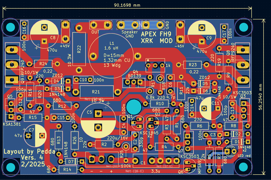

    Da es ja für die zweite Schematic keine Platine gibt, hab ich eine gemacht...
    Anhang 77054
    Es gibt ein paar kleine Änderungen, die ich erwähnen möchte. Die Eingangskondensatoren sind ne Nummer größer, 470 µ anstelle 47µ. Der Feedbackkondensator ist zwar kleiner von 1000 µ auf 220µ, aber 12,5 mm Durchmesser, damit eine Muse Bipolar 25 V passt. Der 22k hat eine LED vorgeschaltet. Wert aus der Boom, TLHR4200 von Vishay ist vorgeschlagen, Jede andere 3mm LED geht sicherlich auch, dann aber heller.
    Die beiden Dioden am Eingang entfallen, ein paar Widerstände sind anders vom Wert.
    Steht in meinem Schaltplan. Hab aber jetzt mal wieder keine Lust mehr, da die Foren Software nur noch zickt...
    Hier noch die beiden Pläne
    Anhang 77056 Anhang 77057 Anhang 77059
    In dunkelblau die Änderungen. Das der Ground so einen komischen Haken hat liegt an KiCad. Leider immer noch nich abwärtskompatibel. Änderungen in der Schematic werden komisch...

    Ich muß den Amp mit den neuen Leitungen noch testen. Es soll ja nichts brummen...

  • 28.02.2025, 18:01
    Kleinhorn
    Habs....
    Ich habe die Spannungen an der ersten Stufe gemessen. Die Unterschiede waren nicht groß, aber zB 0,810 zu 0,812 mV.
    Da ich bei Reichelt MPR Widerstände mit 0,1 % bestellt habe und die Widerstände vor dem Einlöten paarig vermessen habe,
    R3/R4, R12/13 sind nach der Messung nun absolut gleich, beschert das nun unter 1 mV Offset.
    Die kleine Ungleichheit hat voll zur Endstufe durchgereicht...
    Geholfen hatt auch die Verbindung vom Sternpunkt zum Signalground am Eingang. Hatte ich ja erwähnt.
    Ist das erste Mal. dass ich das so gemacht habe. Bei diesem Amp scheint das was zu bringen.
    Ich werde das in mein Platinen Design aufnehmen.
    Nun, der Amp läuft nun ohne Brummen und mit echt wenig Offset. Alle Transistoren sind gepaart. Wie ich das gemacht habe, wäre ein anderer Bericht....
    Die neue Platine habe ich nochmals überarbeitet und werde mal bestellen...
  • 04.03.2025, 07:51
    Kleinhorn
    So, habe noch ein paar Kleinigkeiten geändert. Dies sei nun die endgültige Version der FH9 Platine.
    Anhang 77095
    Von der Größe her entspricht sie fast der Ursprünglichen, ist nur 6 mm breiter. Schaut man genau hin, wird man sehen, dass die Siebkondensatoren um das 10 fache vergrößert wurden, auf 470 µf. Es ist ein 220 µf 25 Volt Nichicon Muse Bipolar Kondensator für das Feedback möglich, den werde ich auch einsetzen. Die Eingangsklemme ist 3polig, 3,5 mm, nicht so ein Winzling.
    Die Platine nimmt nun alle Teile auf, die XRK auch auf seinen Platinen hat. Einzig der Varistor fehlt und die Coilcraft Spule.
    Bis auf eine Stelle ist die Leiterbahnführung kreuzungsfrei.
    Ich probiere diese Variante mal aus. Die Löcher werden nicht zur Ursprungsplatine passen, ist aber egal, da ich ein neues Gehäuse verwende.
