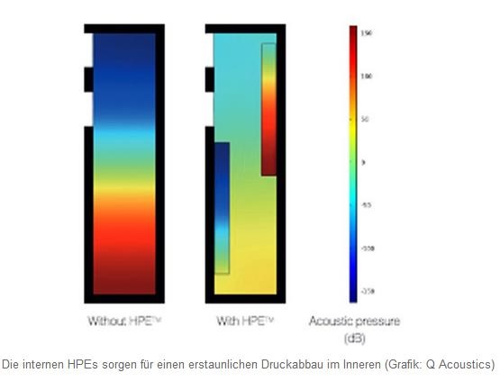

    Wenn ich mir die Abbildung der HPEs von Q Acoustics z.B. hier anschaue, passt das auch.
    Was mich verwundert, ist der doch ziemlich starke Effekt dieser eher einfachen Maßnahme (hinsichtlich Rohrquerschnitt vs Gehäusequerschnitt). mir ist auch nicht klar, wie viel Dämpfungsmaterial (mit welcher Eigenschaft) es im Rohr braucht, um den bestmöglichen Effekt zu erzielen.
    Für mich sind die Röhrchen dort eindeutig Richtung Gehäusemitte geschlossen und damit klassische 1/4-Wellen-Resonatoren. Das glaube ich sowohl aus der Zeichnung als auch aus den dargestellten Druckverhältnissen heraus erkennen zu können.
    Das wundert mich allerdings auch - gut, die Dinger sitzen in den Ecken, was meiner Erfahrung nach einen positiven Effekt hat (woanders sind sie auch schwer zu befestigen ;)).
    Das Dämpfungsmaterial darf auf alle Fälle nicht zu dicht gepackt sein, weil sonst keine Resonanz (Rücklauf der Welle nötig) entstehen kann, aber dabei soll die Dämpfung so hoch wie möglich sein - da hilft nur ausprobieren...
    Im Moment kann ich mir den bei meinem Gehäuse gemessenen Effekt nicht erklären. Infrage kommt eigentlich nur noch der diagonale Einbau, der für einen etwas längeren Weg der Welle im Resonator und damit für eine Phasenverschiebung sorgt, die wiederum einen (kleinen) Druckunterschied bewirken sollte. Ob der zur Anregung einer Resonanz reicht, die dann auch noch bedäpft ist? :dont_know:

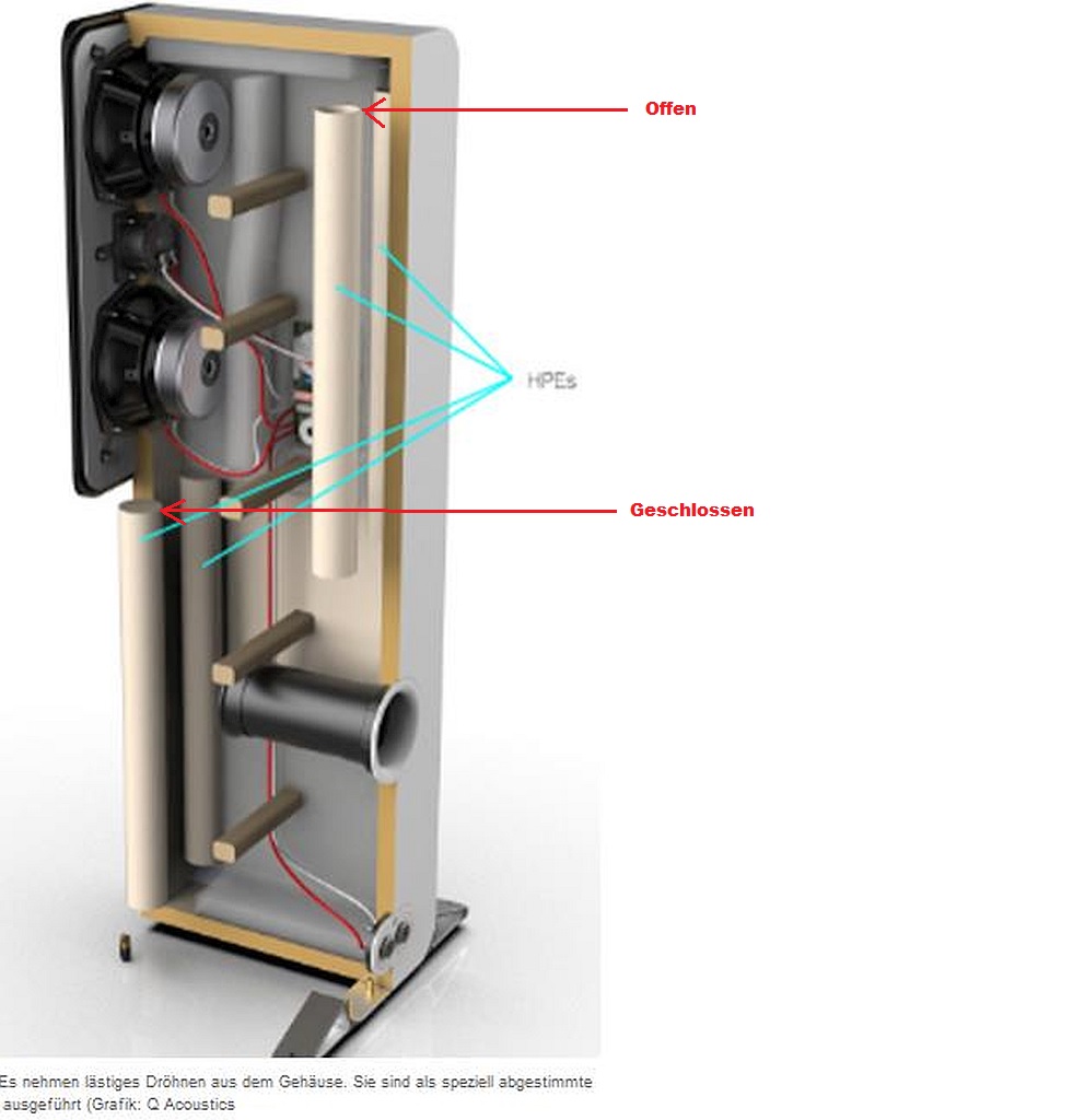

  • 02.11.2023, 14:54
    Moin Christoph,
    ich schrob:
    augenscheinlich
    ist der aber einseitig geschlossen und entspricht Rainers 1/4 Wellen Resonator
    Wo ist das denn zu sehen?
    neben mir haben das noch ein paar andere User hier im Thema so "gesehen".:)
    Anhang 72226

    Moin Christoph,
    Anhang 72226
    Also wenn ich mir das Bild so ansehe gibt es wohl zwei einseitig offene Rohre (lamba/4 Resonatoren) gegen die stehende Welle im Gehäuse und zwei beidseitige offene Rohre (lambda/2 Resonatoren) gegen die erste Oberwelle des BR-Rohr.
    Das wäre meine Interpretation.
  • 02.11.2023, 17:20
    vielen Dank für das Bild!
    https://www.diy-hifi-forum.eu/forum/...936762&thumb=1
    Also wenn ich mir die Röhre unten links anschaue, würde es doch gar keinen Sinn machen, die oben verschlossen zu machen - das andere Ende sitzt ja unten auf dem Gehäuseboden auf, wenn ich das richtig sehe.
    Da wäre ich eher bei ctrl, dass zumindest zwei Rohre beidseitig offen sind. Bei der Yamaha-Variante ist klar, dass die beidseitig offen sind - mit der Länge muss ich nochmal nachschauen.

  • 02.11.2023, 17:25
    FF
    (...) Also wenn ich mir die Röhre unten links anschaue, würde es doch gar keinen Sinn machen, die oben verschlossen zu machen - das andere Ende sitzt ja unten auf dem Gehäuseboden auf, wenn ich das richtig sehe. (...)
    Das täuscht nur aufgrund der isometrischen Darstellung und des halb "aufgeschnittenen" Gehäuses. Verlängerst du den Gehäuseboden um halbe Breite nach vorne (links unten), hat die vordere (linke) Röhre zum Boden denselben Abstand wie die hintere (rechte). ;)
  • 02.11.2023, 17:31
    Ah, ok, vielen Dank. Das macht Sinn.
    In dem Fall würden die halt Unsinn erzählen (bzw. es wäre zumindest widersprüchlich). Für mich bleibt dennoch die Frage stehen, ob und ggf. wie das mit der beidseitig offenen Röhre funktioniert. Dass es funktioniert, hat zumndest Chlang ja gemessen...
  • 02.11.2023, 17:45
    Das Problem ist, wir können auf dem Bild nicht sehen ob die nach oben offenen Rohre auch unten offen sind.....das ist dann imho raten.:D
    Ich vermute halt das im Gehäuse 4 baugleiche Rohre verbaut sind.
    EDIT: Um auf mehr Fläche (mehr Wirkung) zu kommen.
    Ja, das finde ich halt auch spannend.
