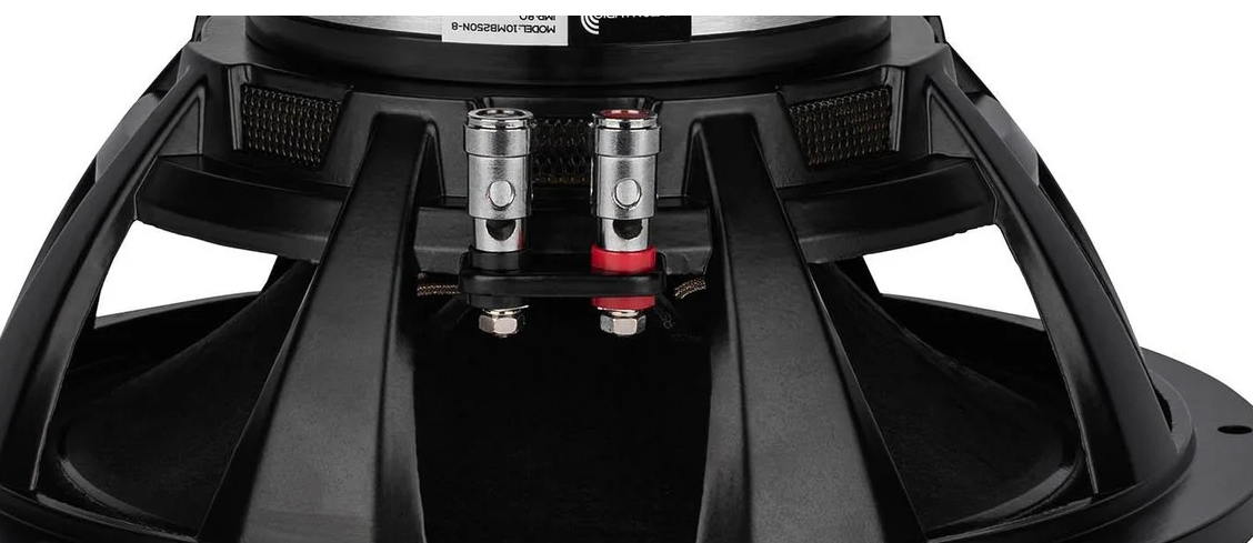

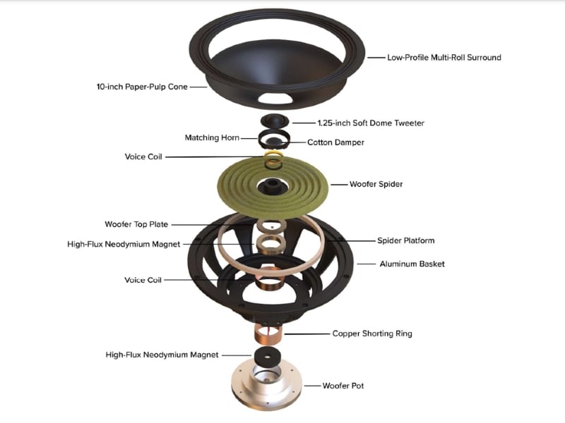

    Wo ist da eigentlich der Magnet? Ich sehe eine sehr große hintere Polplatte und etwas Kleber für die klapperfreie Verbindung zum Korb. Gibt es eine Seitenansicht?

    Dayton hat auch so ähnliche Körbe.
    Edit: Konkret der Dayton Audio Odeum Apollo 10N 10MB250N-8 10.
  • 25.12.2023, 22:51
    Swany
    Stimmt! Der Korb ist wirklich ein Dayton, auch die Lüftungseinlässe am Korb sind die gleichen nur, ohne die Schutzgitter vom Odeum. Danke fürs Finden! :)
    Weiß denn einer, wo Dayton seiner Treiber bauen lässt? Spannend spannend! :eek:
    Gruß!

    BDE
    Eine Explosionszeichnung (ggf. Google bemühen ;-)):
    https://www.audioholics.com/bookshel...oFiDriver.jpg/

    capslock
    Danke. Irgendwie werde ich aus der Explosionszeichnung nicht schlau. Der untere Nd-Magnet scheint zum HT zu gehören? Der Tieftöner scheint einen sehr zierlichen Nd-Ringmagneten anstelle eines Polkerns und eine ebenfalls zierliche obere Polplatte zu verwenden. Die hintere Polplatte ist anscheinend aus mechanischen Gründen überdimensioniert. Der Magnetkreis wird wohl nur durch den Topf geschlossen.

    @Capslock
    ja, scheint so zu sein. Ähnlich wird auch bei Flachlautsprechern vorgegangen bei denen einfach kein Platz ist. Der Carpower Pulsar 10 hatte ein ähnliches Magnetsystem das sich unter der Dustcap verbarg. Da gab es auch wenig bis kein Eisen ausserhalb der Schwingspule.
