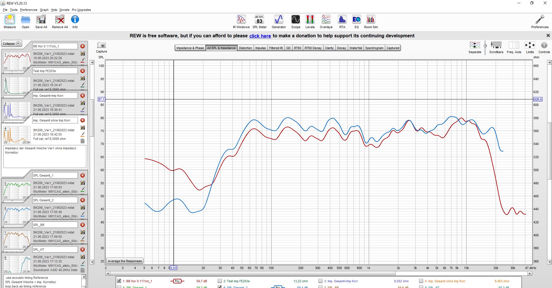

Also habe jetzt nochmal die Messungen gemacht.................
Diesmal auch unter 30°, dort schaut diese Überhöhung nicht so dramatisch aus...................
Stellt sich die Frage welche Messung wird den nun herangezogen um die Korrektur zu ermitteln ???
Dazu kannst du am besten alle Winkelfrequenzgänge übereinanderlegen. Ich messe immer in 15er-Schritten von 0°-90°, ich finde, so ist es noch gut ablesbar. Und dann musst du dieses als Ganzes betrachten und du siehst, wo der Lautsprecher noch zu viel Energie abstrahlt. An dieser Stelle kannst du dann etwas absenken. Und beim Drehen der Box darauf achten, dass die Drehachse mittig von der Schallwand bleibt.
Und was noch auffällt, kommt mir der HT im Vergleich zum BB im Pegel auch etwas zu leise vor.

Zitat von Sozialista
Also man sieht jetzt schon eine Wirkung des Sperkreises, gehört habe ich noch nicht....................
Diese Senke im Übergangsbereich von TP zu HP kann man das noch etwas elganter lösen?
TP: 12db - 0,39mH / 3,64müF
HP: 12dB - 2,16müF / 0,25mH

Ich habe gerade den Hochtöner verpolt angeschlossen:
Sieht doch besser aus ...................!?!?!?

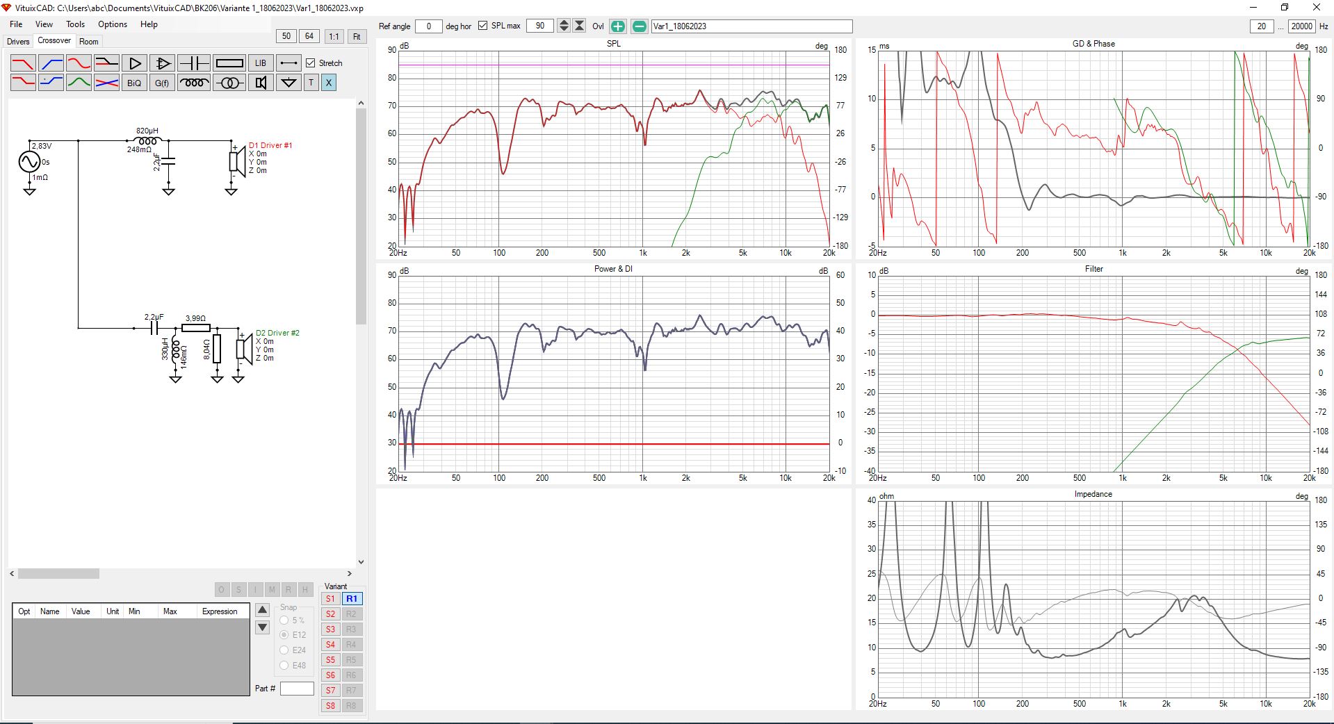

Ideal addieren sich die Flanken der Einzelzweige (Schnittpunkt) bei -6dB auf 0.
Habe mal in einem deiner Bilder rumgemalt::D
Anhang 70706
Bezogen auf verschiebbaren HT:
Ich stelle das so ein das ein Chassis "falsch" gepolt ist und sich dadurch (wie bei Dir) ein Einbruch ergibt.
Durch verschieben des HT stelle ich den Einbruch auf maximal mögliche Tiefe ein* (sihe Bild in #63 Gesamt und Zweige und verpolt).
Dann pole ich ein Chassis (bei mir immer HT) wieder um -> Einbruch verwandelt sich in Addition.
*Wenn man zu weit schiebt nimmt die Tiefe des Einbruchs wieder ab.
Ja, Phase scheint deutlich besser zu passen, nur bei 7-8Khz passt es jetzt nicht mehr.......da mußt Du noch mal an die Beschaltung ran.....:p

Du kannst mal versuchen einen kleineren Spulenwert im Hochpass zu verwenden, oder Du schaltest zur vorhandenen Spule einen kleinen Widerstand in Reihe.
Super danke Carsten verstehe denke ich deine Ausführung!!!!!!!!!!

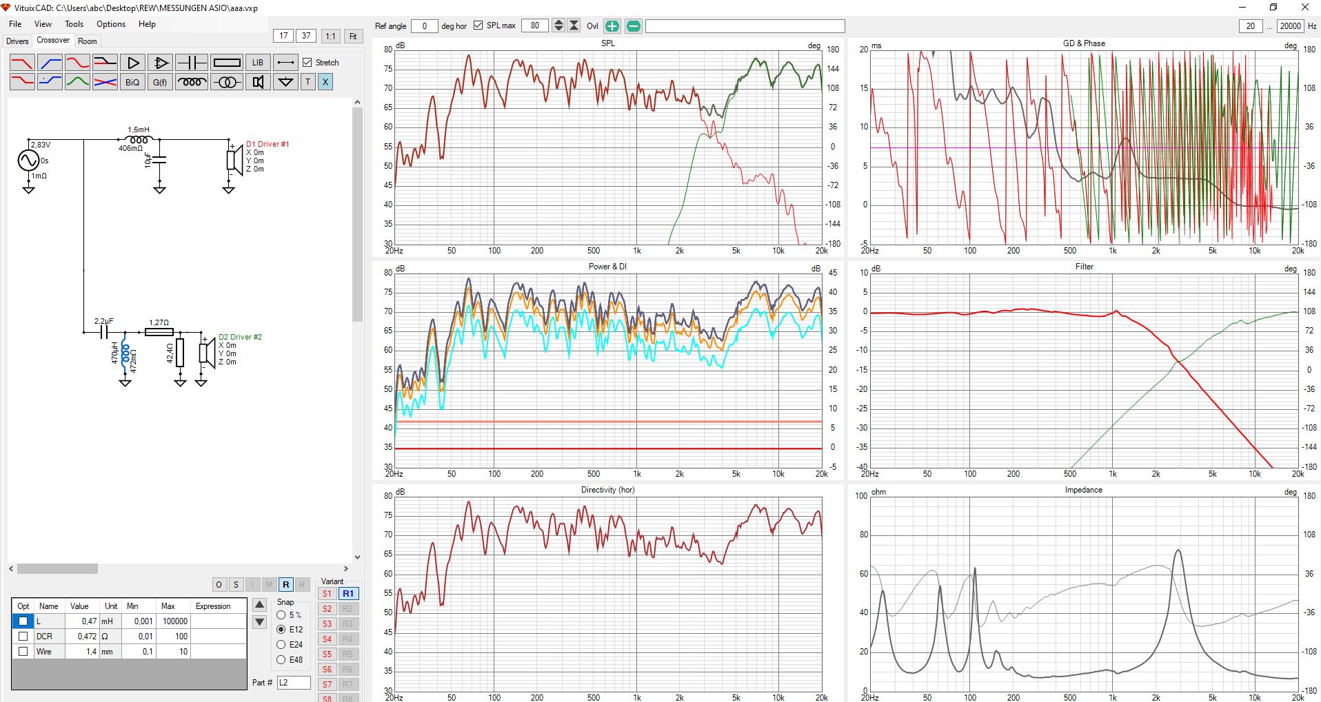

Ich denke das Vituix geg. ein Versuch wert ist das ganze eleganter zu bearbeiten, insbesondere wegen den ganzen passiven Bauteilen..................
Vorab: ich benutze auch REW zum Messen und VituixCAD für alles Andere, inkl. der Simuliererei. Außerdem: ich habe jetzt nicht den ganzen Thread verfolgt, hoffe aber, dass das hilfreich ist.
Grob beschrieben gehe ich so vor:
Ich unterscheide nur zwei Entfernungen und nenne sie Nahfeld und Fernfeld.
Wenn ich eher handliche Boxen im Fernfeld messen will, dann messe ich aus einem Meter Entfernung, bei größeren Boxen auch aus etwas mehr Abstand, um den Einfluss der Schallwand mit zu erfassen. Aus dieser Entfernung heraus erfolgen dann auch die Messungen unter Winkel.
Nahfeldmessungen brauche ich, um Informationen über den Bassbereich zu erhalten, weil die bei den Fernfeldmessungen fehlen, wenn ich aus denen Raumreflexionen per Fensterung herausfiltere.
Nahfeldmessungen fertige ich vom Tief(mittel)töner und ggf. vorhandenen Resonanzöffnungen (z.B. Bassreflexrohr) an. Die führe ich aus so geringem Abstand wie möglich aus, beim Tief(mittel)töner sind es wenige Millimeter, so dass die Membran gerade nicht ans Mikro schlägt.
Die Nahfeldmessungen bearbeite ich in VituixCAD auf eine Weise nach, dass die Pegel von Port und Tief(mittel)töner angepasst und der Einfluss der Schallwand einberechnet wird. Dann füge ich Nah- und Fernfeldmessungen im Merging-Tool zusammen.

Also wenn ich morgen die Messungen für das Vituix
neu mache , für mich gerade
das zugänglichste Simulations Tool.
Wäre doch die Vorgehensweise:
1.)
- Nahfeld so nah wie möglich vor Breitbänder -> Messung ohne
Weich
- Nahfeld geg. vor Hornaustritt ?
- Messung Fernfeld nur Hochtöner -> ohne weiche
2.)
Wird der SPL gesamt für Vituix benötigt?
Nochmal: die Nahfeldmessungen von Port (bei dir der Hornmund) und Tiefmitteltöner (bzw. bei dir der Breitbänder) mache ich nur, um an die gefensterten Nahfeldmessungen, denen ja Informationen im Bassbereich fehlen (bei mir unterhalb von so 300 Hz), diese Informationen quasi nachzuliefern.
Manche verzichten sogar auf die Nahfeldmessungen und verlassen sich darauf, dass ihre Gehäuseabstimmung schon passen wird.
Wie dem auch sei: viel wichtiger sind die Fernfeldmessungen, und die müssen in deinem Fall sowohl vom Hochtöner wie auch vom Breitbänder gemacht werden, nicht nur vom Hochtöner, und das alles ohne Weiche. Die Summe (SPL gesamt) der unbeschalteten Treiber wird hingegen nicht benötigt.
Messungen der Impedanzgänge der einzelnen, unbeschalteten Treiber im Gehäuse braucht VituixCAD natürlich auch, wenn eine passive Weiche entwickelt werden soll, nur zur Erinnerung.
