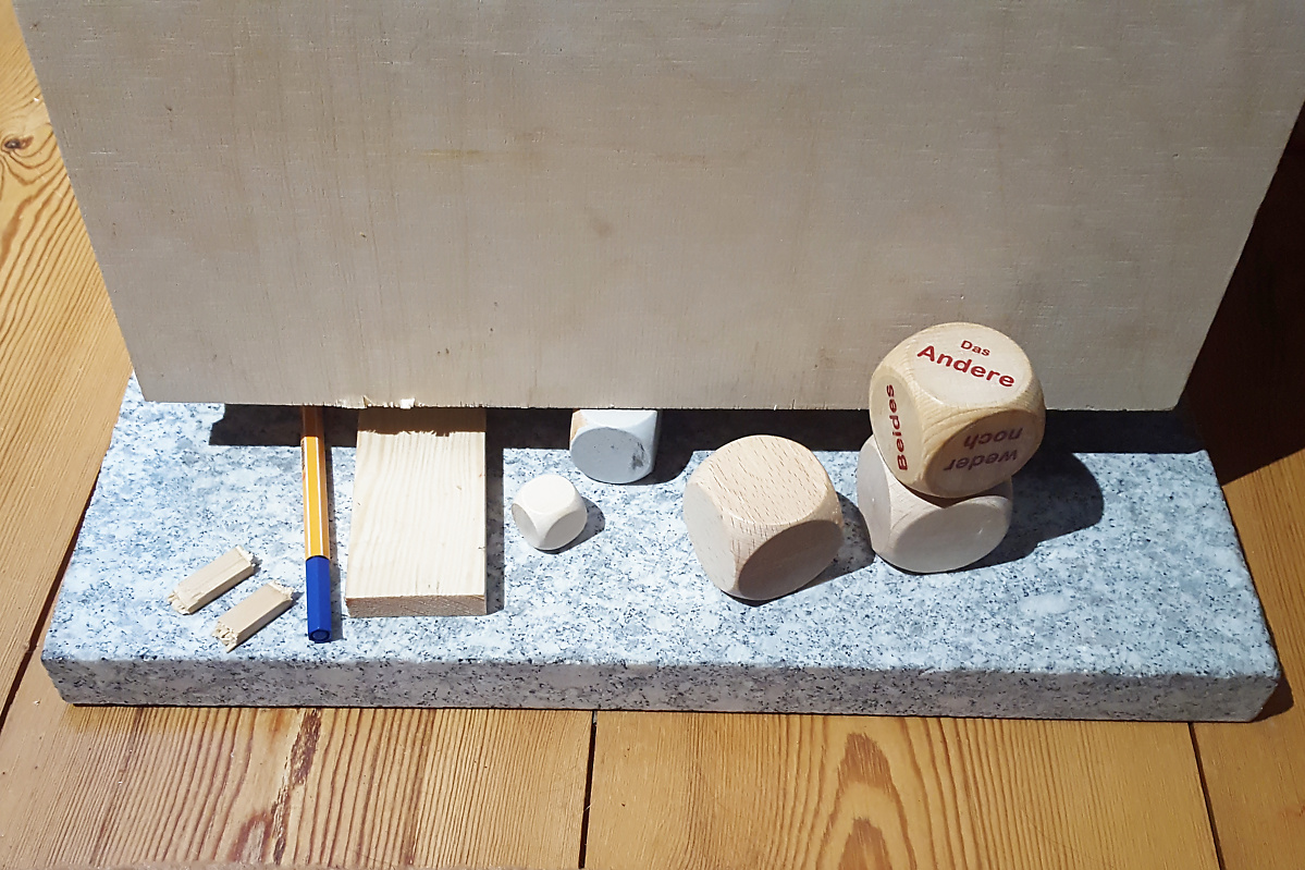

    ich denke gerade über deine Ausführungen zum Downfire nach. Wie hast du denn den Bodenabstand verändert?
    Durch Anheben oder durch Kippen der Box (ich beziehe mich auf das 2. Bild in Post 57)?
    In jedem Fall verändert sich die notwendige Korrektur des Portpegels durch Veränderung der Portfläche:
    Pegelkorrektur = 20 log (Fläche Port / Fläche Membran)^0,5.
    Könnte es sein, dass sich so dein Pegelzuwachs erklärt?
    Oder habe ich etwas falsch verstanden?
    Heinrich
  • 11.04.2023, 18:50
    Danke Heinrich,
    hier hab ich drei "Füßchen" drunter gestellt und sozusagen "gleichmässig" angehoben.
    Da ist eine Messung "50+30mm" in grün - das heißt vorne 50mm ( wo auch der Kanal sitzt) und hinten 30mm - und die paßt sich wie ein "Zwischending" doch recht gut rein.

    .... hier hab ich drei "Füßchen" drunter gestellt und sozusagen "gleichmässig" angehoben.
    das sind meine Füßchen unter der Box ....
    Unterhalb 20mm mußte da etwas improvisiert werden ;)
    Anhang 70241
    Die Würfel kann man für eine Endversion auch gut durchbohren und anschrauben oder kleben.

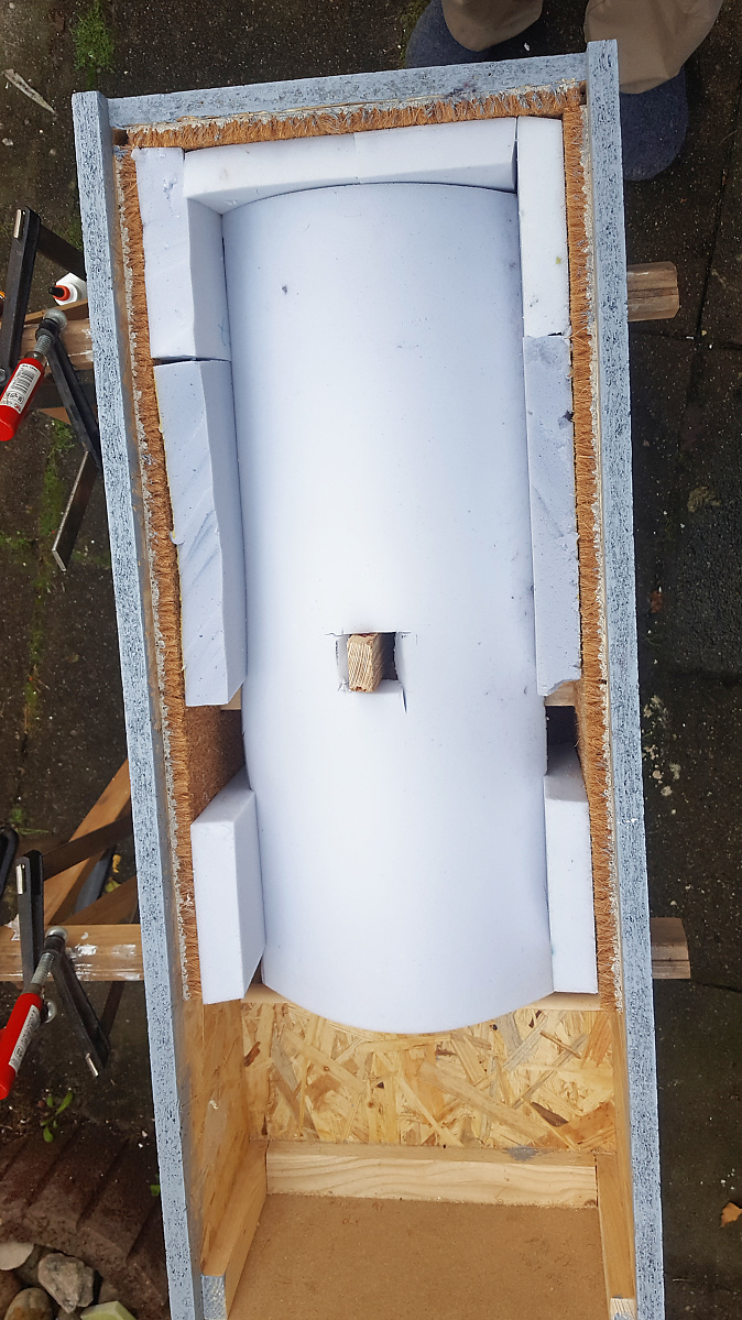

    so der Sommer verläßt uns - Zeit die Basteleien wieder vorzuholen - und mal Richting "fertig" zu marschieren....
    Die beiden Trampa-Matten sind vollflächigig verklebt in den Gehäusen angekommen
    , unten Dämmmaterial "Probeliegen" für einen Sumpf - dahinter der BR-Kanal.
    Anhang 71385
    Dann wurden die Basotect-Reste ( in Anlehnung an Jesse's Aurum ) ins Gehäuse gebracht.
    Anhang 71386
    Rückwand ist schon verklebet, verschraubter Boden dient als Montage-Öffnung.
    Jetzt noch mal gutes Wetter abpassen und Außen-design weiterbringen ( Kanten fräsen, Terminal ganz vergessen ) - danach könnte es den ersten "finalen" Probelauf geben.

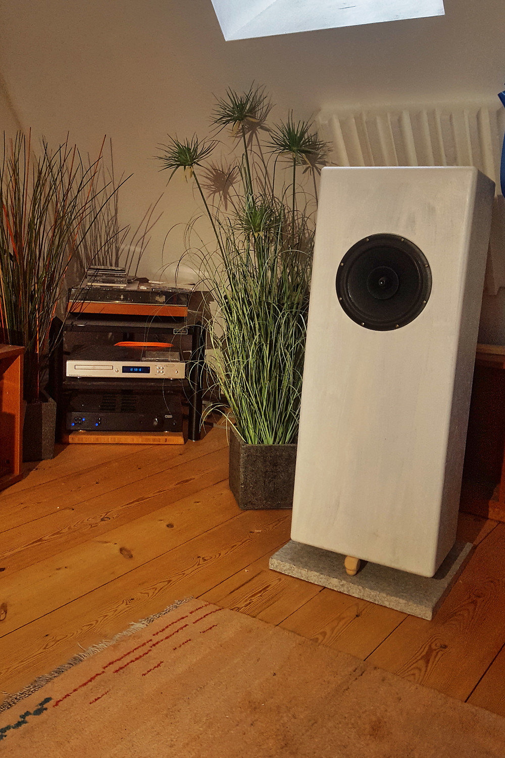

    So,
    nachdem das Projekt lange gestanden hat, ging es endlich weiter....
    Auf Hartmuts Gartenparty hatte das Projekt in diesem Stand- Gehäuse Premiere.
    Anhang 74226
    Hm - wie schon zu Hause klang das leicht muffelig - und das lag dann nicht nur an den Raumnoden.
    Den Sperr-Saugkreis hatte ich ja am gleichbreiten Kompaktgehäuse entwickelt - siehe Post #1
    So eine Standbox funktioniert dann doch anders...
    Schwarz eine Messung dessen, was in Gartenhäuschen spielte.
    Grün "ohne alles" - also nackt direkt am Verstärker
    Rot ist der aktuelle Stand mit angepaßtem Sperr- und Saugkreis.
    Deutlich lebendiger und mit mehr Raum und Details.
    So kann das durchaus bleiben - fehlt nur wenig zum Glück.
    Mal sehen - ggf. noch ein klein wenig Feintuning.

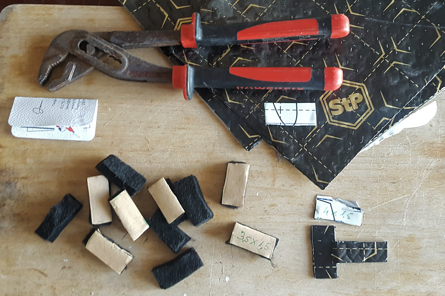

    Ein guenstiges DIY-Chassis - das lockt doch, das auch noch irgendwie zu pimpen.
    Vor allem eins mit Plastik-Korb.
    In der Garage fand ich noch Alu-Butyl, aus vom Auto uebrig geblieben war.
    Also kleiner Streifen geschnitten - ca. 4x1,5cm von innen an die Stege geklebt.
    Vorher einmal mit Alkohol abgewischt, eingepaszt und mit einer Wasserpumpenzange "angedrueckt" - im KFZ-Bereich wird das Zeugs ja mit einer Noppenrolle angepresst.
    Auf der vorderen Seite der Stege ein kleines biszchen Pappe als Schutz drunter gelegt und alle 8 Stege bearbeitet.
    Danach hab ich Filzstreifen in halber Dicke 03,5cm (damit Membran frei bleibt) x 1,5cm druebergeklebt. Selbstklebendes Zeugs von Reckhorn.
    Anhang 77882
    Anhang 77883
    Wie man sieht, datte ich frueher schon mal den Korb mit Heiszkleber bearbeitet - das hat nix gebracht.
    Und das Schaumgummi - hab ich wohl zu frueh das Chassis eingebaut, die Farbe ....:cool:
    Hier war das anders .... Hoerprobe lies aufhorchen.
    Dieser "Linn-80er Jahre-Sumpf-Sound" war weg - und die Raeumliche Darbietung praesiser, der Raum war nach vorne und hinten groeszer und alles mehr "auf den Punkt" incl. viel mehr Details in den Hoehen.

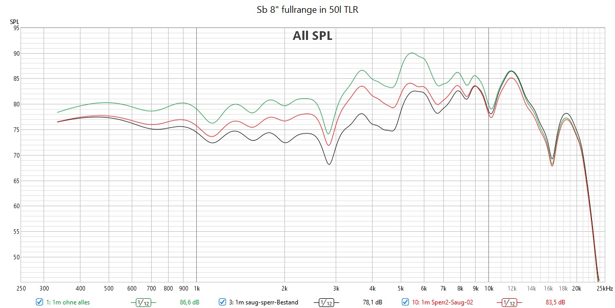

    Also das dann mal nachmessen - hier ab 1000Hz gezeigt - darunter der Raum und Fremdgeraeusche am Tag sind nicht so interessant.
    Rot: das Chassis "Pur/Original" - eingebaut und ohne Beschaltung.
    Beige: Der Korb mit Alu-Butyl an den Stegen
    Gruen: zusaetzlich Filz
    Der Filz hat nix gebracht - bei den schmalen Stegen auch irgendwie zu erwarten, so viel Echo geben die nicht.
    Der Butyl-Version zeigt im Hochton allerdings deutliche Veraenderungen:
    • Die groszen Peaks bei 3,5kHz, 5,5kHz sind deutlich kleiner,
    • der Bereich um 8kHz ruhiger,
    • der Bereich um 12kHz ruhiger und schmaler
    • das "Loch" 14-16kHz ist aufgefuellt
    • darueber faellt es staerker ab.
    Das ist doch mal ein schoenes Ergebnis.
    Zweite Grafik zeigt den SPL mit Alubutyl in beige, das ganze mit dem bisherigern Sperrkreis (blau) und mit dem zusaetzlichen Saugkreis (hell-Tuerkis) - der 5,5kHz-Peak hat am meisten genervt, besonders bei Sibilanten, deswegen "runter gedrueckt".

    Irgendwie zu bloed für die Grafiken - also noch mal:
    Wirkung Alybutyl am Korb
    Anhang 77886
    Mit dem Bestehenden Sperrkreis / Saugkreis
    Anhang 77887
