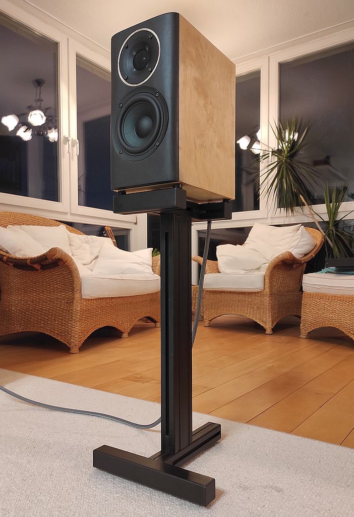

    Die Maschinenbauelemente für die Ständer sind endlich angekommen. Einen durchgehenden Hohlraum im mitteren Doppelprofil-Stück habe ich noch mit Alubutyl vollgestopft, was sich zumindest im Klopftest (mit nem Löffel) deutlich positiv bemerkbar gemacht und das Gewicht zusätzlich erhöht hat. Unten sind einfache Spikes von Intertechnik drin: https://www.speakerbuddies.eu/de/lau...kes/sp835.html (Runder Kopf nach unten, sonst killt mich meine Frau...)
    Die Ständer sind schön schwer und steif, dadurch ist das Klangbild ist noch minimal aufgeräumter geworden, speziell die Bässe kicken etwas straffer.

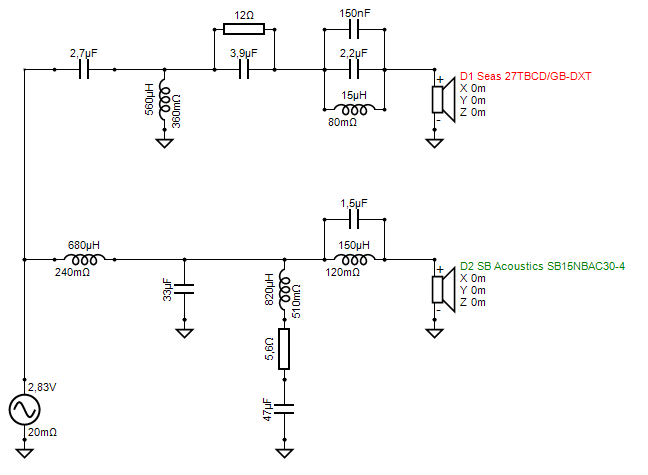

    Zum Abschluss noch was zur Frequenzweiche; erstmal der finale Stand (keine funktionale Änderung zum Eingangsposting, aber vereinfacht dargestellt bzw. die Parallelschaltungen rausgenommen):
    Anhang 68094

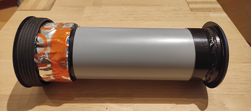

    Kannst du nochmal genau zeigen, wie das BR Rohr jetzt aussieht?
    Ich überlege, dass bei meine LS mal zu testen...

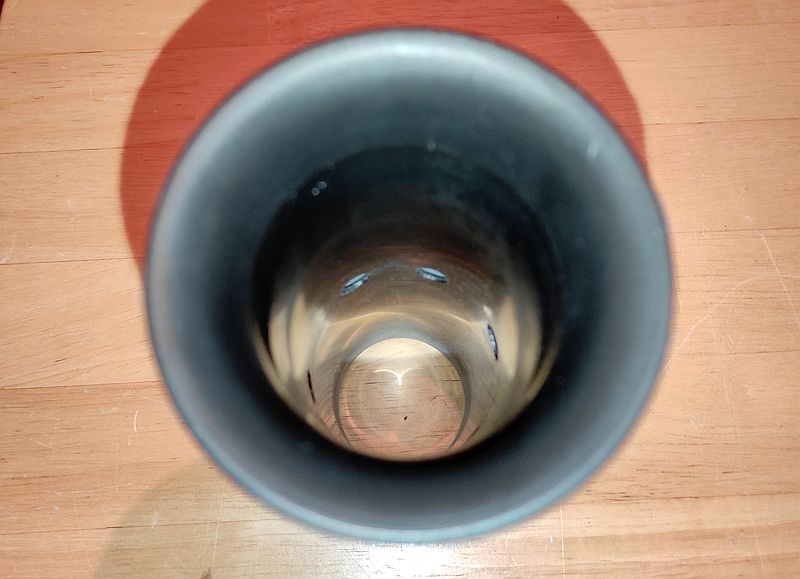

  • 15.11.2022, 20:46
    kwesi
    Dein Wunsch ist mir Befehl :prost::
    Anhang 68101
    P.P.S.: SanitÄR, nicht SanitÄTS-Zubehör natürlich...:D
    Anhang 68102
    Anhang 68103
    Anhang 68104
    Das Isobond in homöophathischer Dosis, ganz dünne Vliesschicht, locker gezupft... :rolleyes:

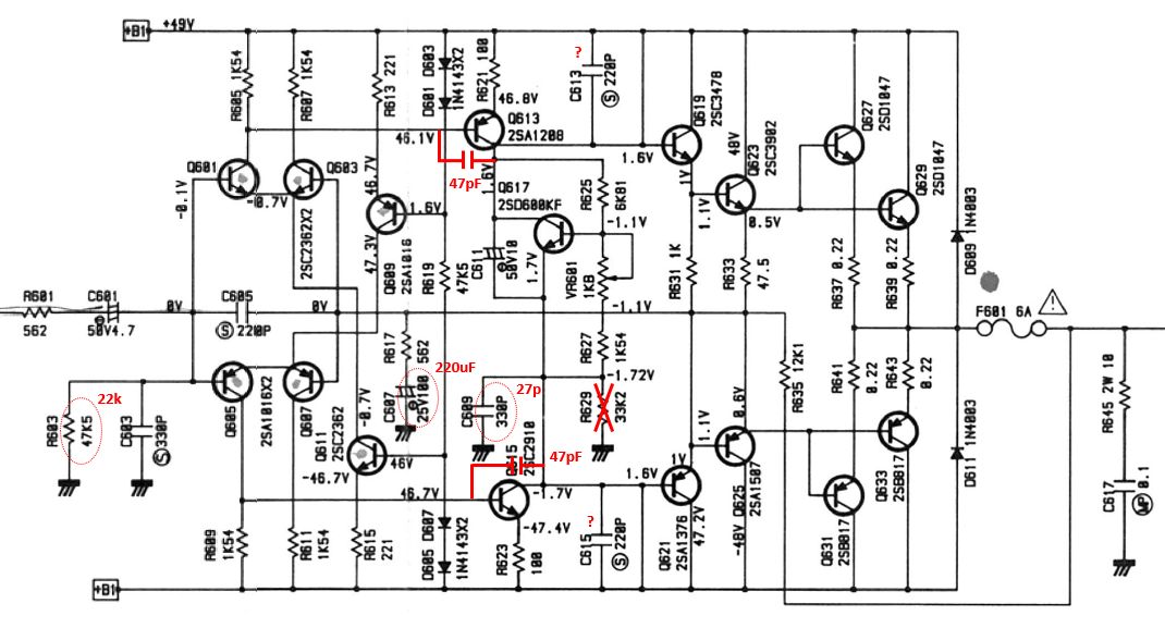

    So, der Rotel RA-970BX ist heute angekommen, in sehr gutem Zustand. Nur der Gleichlauf vom Lautstärkesteller ist richtig grottig.
    Da kommt dann jetzt sowas rein, gerade bestellt:
    https://www.audiophonics.fr/en/compo...g-p-11226.html
    Weiterhin werden noch alle bipolaren Elkos im Signalweg & der Gegenkopplung durch Nichicon Muse UES ersetzt, und alle "kleinen" Elkos in der Spannungsversorgung vom Preamp-OP und um die Kühlkörper durch Nichicon Muse Fine Gold.
    Kostet kaum was (insges. ~11€), und nach ca. 25 Jahren die der Amp schätzungsweise auf dem Buckel hat kann man ihm das mal gönnen. Die großen 10.000uF Caps im Netzteil messe ich zunächst durch bevor ich da was mache - wenn die Kapazität noch passt bleiben sie einfach drin. Ich hänge aber noch jeweils einen Wima 10uF/100V MKS parallel...
    Übrigens, hier habe ich einen super Shop gefunden der sehr viele Audiobauteile führt, u.a. das Jantzen-Weichenbauteil-Programm zu sehr guten Preisen!
    https://www.darisusgmbh.de/shop/index.php
    Der AD827JN in der Vorstufe hat zwar ganz gute Specs, aber hohes Eigenrauschen - man hört auch was mit dem Ohr 10cm vor dem HT. Gerade stört es mich nicht, aber nächstes Jahr ist geplant auch eine passiv beschaltete Faital 18FH500 + HF200 + PH Kombi anzuklemmen, bei dem Kennschalldruck wird das dann schnell relevant - daher fliegt der OP raus und ein LME49860NA kommt rein, der liegt schon hier und wartet.
    Grundsätzlich finde ich das Design der Endstufe schon sexy, insbersondere die beiden komplementären Differenzverstärker im Eingang á la Accuphase mit der folgenden push-pull VAS.
    Ein paar funktionale Mods kommen auch, da gibt es diverse Threads im diyaudio.com zu älteren Rotel-Verstärkern in die ich mich mal eingelesen habe:
    Anhang 68190
    C607 in der Gegenkopplung wird auf 220uF erhöht, um das Phasenverhalten im Tieftonbereich zu verbessern. Weiterhin wird R603 im Eingang auf 22k verringert, das soll die Offsetspannung vom Ausgang deutlich verringern indem man die Basen der Eingangstransistoren im DC-Bereich etwas niederohmiger auf GND zieht.
    Tricky wird's dann mit ner weiteren Änderung, das mache ich wahrscheinlich um Weihnachten wenn ich frei und Ruhe habe:
    Rotel setzt den dominanten Pol der Gesamtübertragungsfunktion des Amps typischerweise nach der VAS, mithilfe von C609 mit recht großem Wert von 330pF den die Stufe dann "bepumpen" muss. Angeblich ergibt das den "pleasing Rotel sound". Den kann ich nachvollziehen - der Rotel hat die LS speziell bei höheren Pegeln deutlich souveräner "im Schraubstock" als der vorher genutzte Sony F210, letzterer ist aber etwas transparenter bei den Obertönen und zeichnet die Phantomschallquellen etwas präziser. Also Rotel = deutlich mehr "Kraft", aber leicht "warm-diffuser Eigenklang".
    Den kann man ihm wohl aberziehen, indem man klassische Millerkondensatoren einbaut und dann C609 auf <10% verringern kann und R629 ganz rauswirft. Die Änderung hat mir jemand mit viel Erfahrung aus dem diyaudio.com empfohlen und die Bauteilwerte abgesegnet (soll aber trotzdem vorsichtig beim Wiedereinschalten sein; Finger auf die Transistoren und Kühlkörper und die andere Hand am Netzschalter, Multimeter an den Ausgang, dann 500mA-Sicherung mit Lastwiderstand an die Klemmen bevor man nen LS nimmt...)
    C613/C615 könnte mal tendenziell wohl auch noch etwas verringern, aber ohne Oszilloskop traue ich mich da nicht ran...
    Jetzt wird's aber sehr Off Topic, hat mit den Edelstoff ja nix mehr zu tun... :o:D

  • 20.11.2022, 07:30
    Moin Kwesi, noch etwas OT
    schau dir mal die Pläne vom RA870 , nicht BX, an.
    Da hat Rotel bei den Bauteilen z.B C609 , andere Werte, ähnlich deiner geplanten drin.
    vom 870 zum 970 scheinen in der Ansteuerung einige Änderungen sein, da gibt es z.B. den C613 in der Funktion gar nicht in der Schaltung.
    R603 scheint bei neueren Amps verkleinert worden zu sein, da sind beim 1066 zb nur noch 27K statt 47 K drin.
    Das schöne bei Rotel ist ja, das die meistens in Ihren Schaltungen nicht viel geändert haben, sondern nur die Gehäuse und die Laufende Bezeichnung.
    Meine RMB 1066 hat die gleiche Treiberschaltung wie dein 970BX :-) und ist Technisch Identisch mit der 966
    Verfolge daher gespannt was Du da so machen willst.

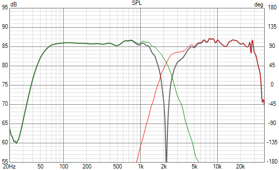

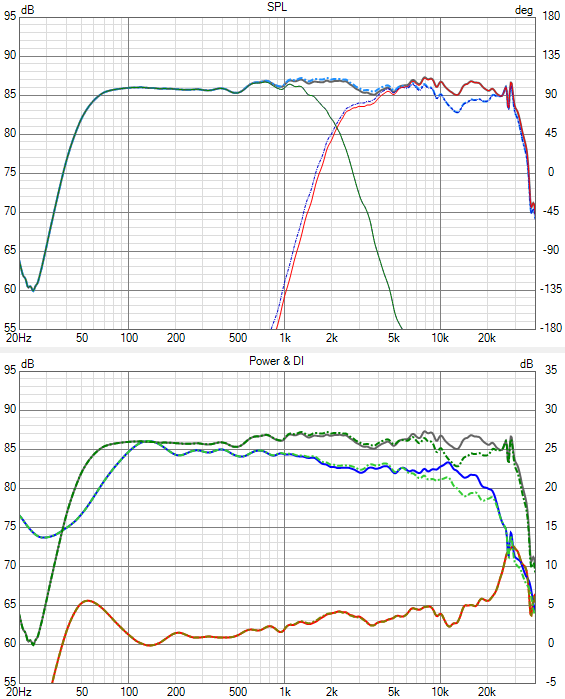

    So, die Boxen haben wir bei einer Session mit Olaf_HH und Jesse mal gegen andere "verhört", dabei kam raus dass es noch eine Überbetonung/Auffälligkeit bei ~4kHz gibt.
    Im Vergleich z.B. zu Olafs hervorragender M-L-W-R konnte ich das dann auch gut nachvollziehen.
    Messtechnisch war das schnell identifiziert:
    Anhang 69103
    (Power Response gestrichelt = nur hor. Winkelmessungen)
    Hab die HT-Weiche dann mal leicht modifiziert, um den Bereich gezielt abzusenken:
    Anhang 69104
    Anhang 69105
    mmh, das klingt dann tatsächlich nochmal geschmeidiger... Allerdings finde ich die Box jetzt etwas zu "Fett" im Sound, das hat die Überbetonung wohl etwas kaschiert.

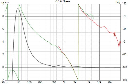

  • 16.03.2023, 22:26
    kwesi

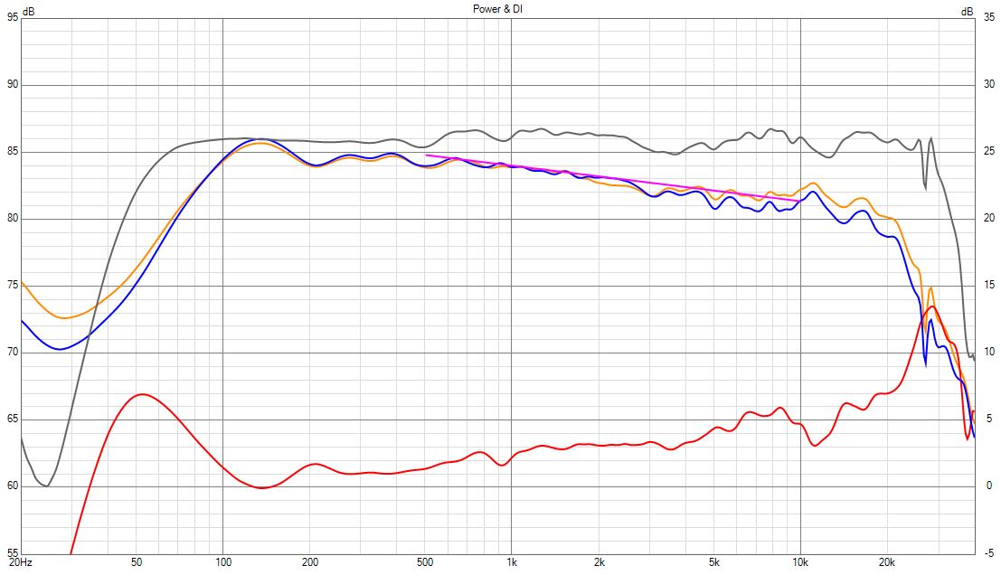

    So, die HT-Weiche ist jetzt neu aufgebaut:
    Anhang 69940
    Aktuelle Abstimmung im Vergleich zur Ursprünglichen:
    Anhang 69941
    1) Der Frequenzgang des HT wurde um 3-4kHz etwas abgesenkt, hier gab es vorher eine wahrnehmbare Überbetonung in der Power Response.
    2) Das Phasenverhalten der Treiber um die Trennfrequenz wurde maßgeblich verbessert und ist nun nahezu perfekt.
    3) Um ~1kHz gibt es minimal mehr Pegel über den Saugkreis. 5,6 Ohm sind mir zu zu "fett", 6,8 Ohm zu "schlank", 6,2 Ohm passt gut.
    Frequenzweiche:
    Anhang 69942
    6,2 und 4,3 Ohm sind etwas "krumme" Werte, aber in der E24-Reihe z.B. als Jantzen Superes problemlos zu finden.
    Power Response und DI nur hor +/-60°, nur ver +/-40° (beide gestrichelt) und hor+ver zusammen:
    Anhang 69943

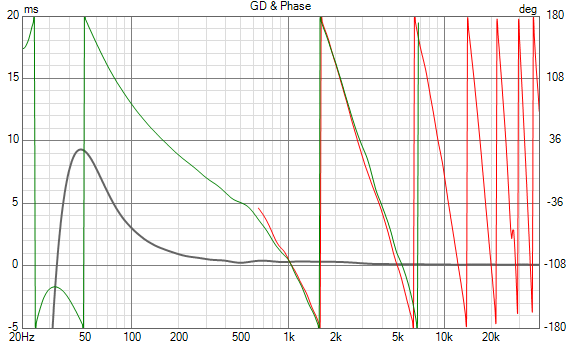

    Inverse-Null, Phasenverhalten:
    Anhang 69945Anhang 69946

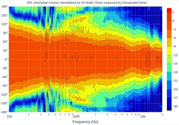

    Klingt rund, darf nach ein paar Hörschleifen mit den "Trimmbauteilen" rauf/runter jetzt mal so bleiben.
    Interessant ist , dass das Abstrahlverhalten im Hochton - Breitbandige Einschnürung 5-10kHz, starke Aufweitung / Peak 11-12kHz - wohl Charakteristisch für den DXT in so einer Gehäuseform ist.
    Edelstoff Sonogramm hor, normiert auf 0°:
    Anhang 69950
    Kii Three Sonogram hor, normiert auf 0°
    Anhang 69951
    Quelle: https://www.spinorama.org/speakers/Kii%20Audio%20Three/ErinsAudioCorner/index_eac.html

  • 19.03.2023, 22:48
    kwesi
    schöne Kiste hast Du da gestrickt.:prost:
    Ich hatte der DXT (mit TB W6-623) damals eine schräg angefaste Frontplatte verpasst, das sah dann so aus:
    Danke! :)
    Ja solche konsequenten Schrägen wie bei dir oder Heißmann, oder so ein Gehäuse wie bei der ASR Directiva r2 sind bei der DXT noch am besten, möglichst kleine Schallwand neben dem HT. Oder ganz breit das geht das auch wieder mit der DXT.
    Bei mir liegt auch noch ein Satz dxt. Ich äuge die ganze Zeit mal hier rüber. Das Ergebnis gefällt mir auch sehr gut und die Doku erst recht. Danke dafür. Vermutlich werde ich das ähnlich machen nur mit PM. Da bin ich flexibler und vermeide das Problem mit den Resos (teilweise).
    Irgendwie gehen grosse Lautsprecher viel einfacher als so kleine Böxchen finde ich.
    Ja mach das. Verbesserungsmöglichkeit wäre tatsächlich andere Fasen wie o.g., ich bin mir aber unsicher wie sich das auch die Abstimmung auswirkt.
    Bzgl. Passivmembran: Ich habe mal Simulationen mit SB15SFCR-00 und SB16PFCR-00 gemacht, das sah sehr brauchbar aus und die Teile sind nicht so teuer.
    Vlt. kommt das bei mir auch noch irgendwann.
    Die 4-Ohm Treiber an der Beschaltung verlangen einen nicht übermäßig leistungsstarken, aber stromlieferfähigen und kräftigen Verstärker, das Impedanzminimum ist bei 2,7 Ohm@300Hz.
    Die Kleinen spielen bei einigermaßen freier Aufstellung im WZ recht kräftig, das sind keine "Regallautsprecher". Vorderkante Lowboard mit sonst Platz drum sollte funktionieren, lt. Simulation ist mit der "Schallwanderweiterung" nach unten der Bafflestep im Achsfrequenzgang <600Hz dann genau linearisiert.
    Und: Die Boxen sounden recht "Monitorhaft" d.h. nicht "schön" sondern eher trocken und klar. Der Bass ist irgenwie etwas "punchy", die Eigenschaft legt der TMT trotzt Zusatzmagnet nicht ab. Hätte auch Lust noch mal den SB15CRC30 zu testen in der Box, der hat wohl neben der anderen Membran eine leicht andere Aufhängung und etwas mehr Maximalhub.
    Peter
