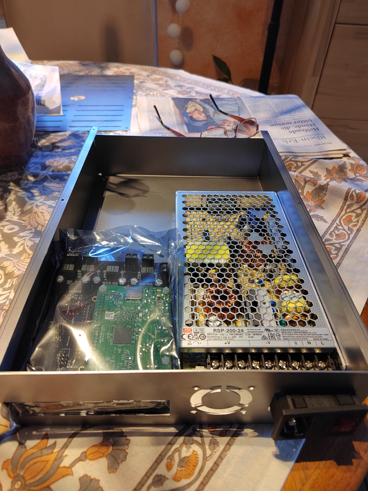

    So, ich habe meinen Kram seit einem halben Jahr zusammen. Muss mal langsam zu Potte kommen. Deswegen fange ich hier mal an.
    2 Stck U18RNX/P (vorne TMT)
    4 Stck Reckhorn D-165 (hinten 2 x Bass)
    2 Stck Noferro 900 mit WG300 (bin ich sehr zufrieden mit in der Noioso, alternativ wäre es der Seas 27TBCD/GB-DXT gewesen also im Prinzip dann eine SEAS Idunn mit SUB).
    2 Stck Beocreate mit Raspi3 1GB RAM
    2 Stck Meanwell Netzteile zur Stromversorgung.
    Lüfter, Kleinteile, blabla. Insgesamt so für 1,2+ k€ Zeugs.
    (Im Test bleiben die erheblich kühler als die Raspi4. Hoffe die sind schnell genug)

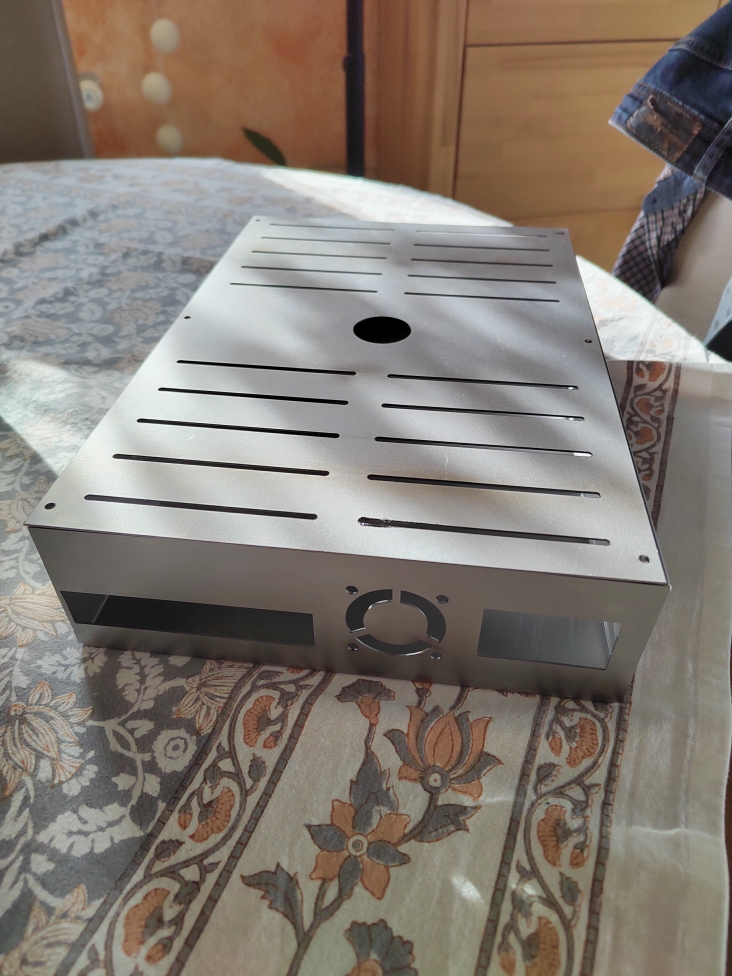

    Das Holz für die Gehäuse liegt schon hier. Insgesamt ist das Innenmass 7mm zu schmal. Da muss ich auf jeder Seite 3,5 mm wegfräsen, damit die Elektronikeinschübe reinpassen.
    Die Elektronikeinschübe sind fertig, Danke Jan.
    Die Kiemen werden 1/2 SD von den Seas. Da kommt, wie beim Original Lochblech vor und als Flieswiderstand Basotect hinter das Blech.
    Anhang 71229
    Anhang 71230
    Anhang 71231
    Das wird noch eine Frickelei. Wenn es funzt wird alles nochmal neu gemacht.
    Haltet mir mal die Daumen :prost:

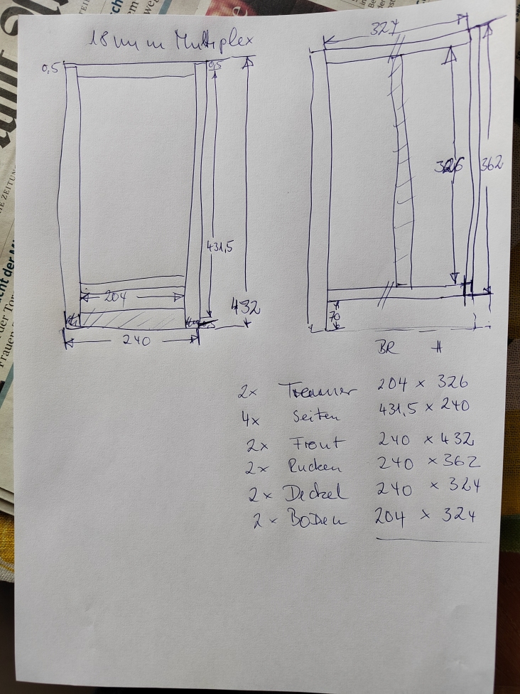

    Plan ist manuell gezeichnet. Einarbeitung freeCAD dauert mir zu lange. In der Zeit lerne ich lieber Spanisch und Französisch.
    Ich habe jetzt brutto 14,7 Liter für das URPS. Netto also ca. 13 Liter. Das ist wenig. Da sollen 2 D165 Reckhorn rein (mit popeligen 83dB Wirkungsgrad, gut mal 2 macht dann gesamt 86dB, aber immer noch nix) und ich habe dafür nur 2 x 60 Watt über. Grösseres Gehäuse geht aber nicht. Das ist jetzt schon ein Trümmer für einen Regallautsprecher. Da ich aktuell nicht weiß ob sich das Weitermachen noch lohnt oder ich die Chassis gleich als Idunn verbaue.

    Heute nochmal Maß genommen und alles vermittelt. Das wird ein enges Höschen. Ich bin halt kein Profi.
    Mal fehlen hier mal ein.paar Millimeter, mal hat man da nicht richtig überlegt. Morgen schneide ich die Ausschnitte. Das wird optisch von hinten nicht richtig schön. Ist zwar hinten aber man hat ja auch einen Anspruch. Das ist wohl aber so. Erstmal sehen dass es prinzipiell funktioniert. Dann weiter schauen...

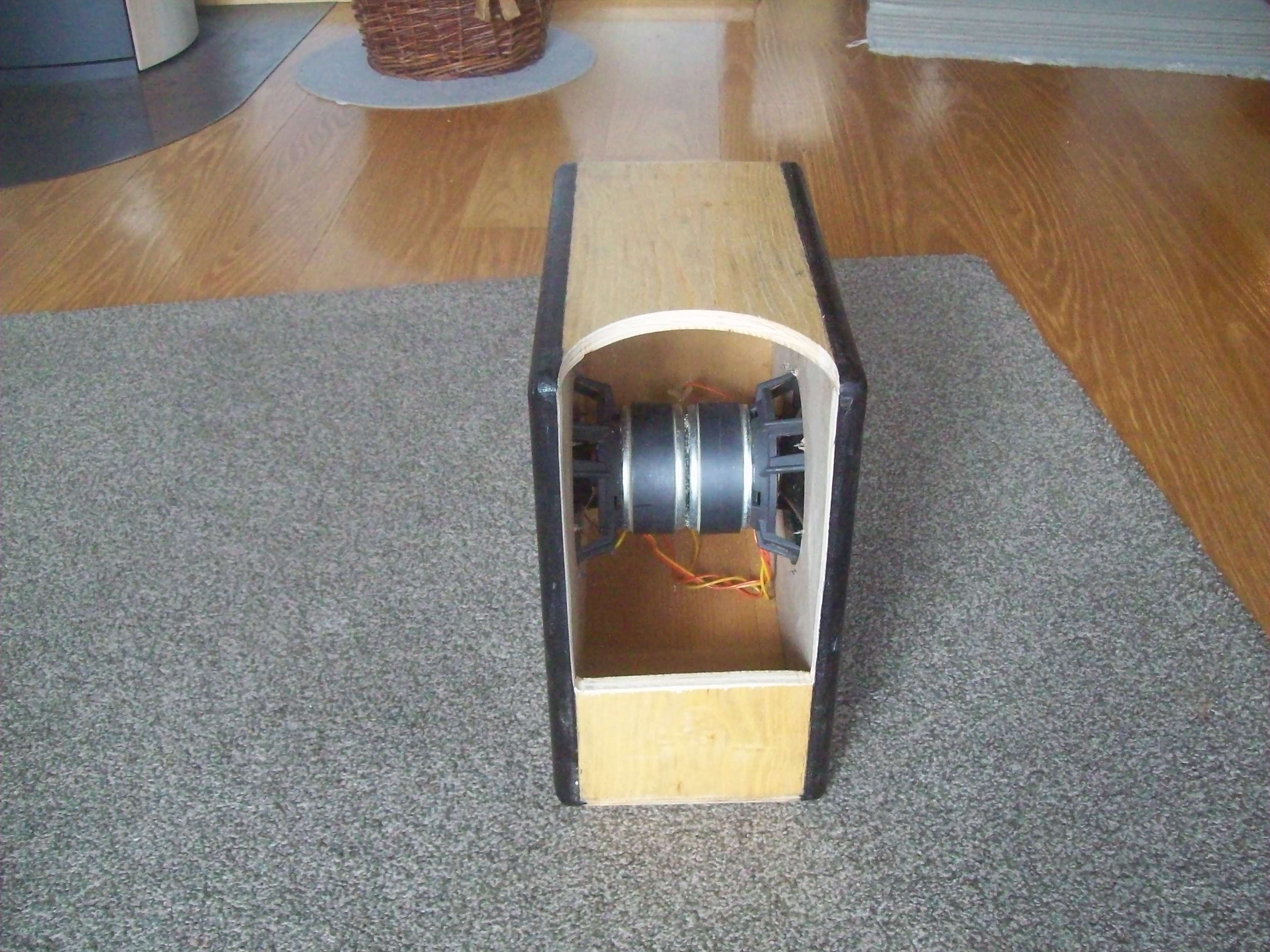

    Bizarre
    Impulskompensiert und ne Metall "Matrix" zwischen den Seitenwänden... Da rührt sich nichts....
    Anhang 76908
