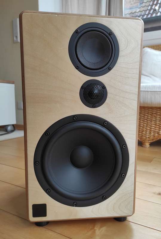

Zitat von mechanic
DIE hinterlassen auf Parkett massive Abdrücke (chemische Reaktion mit dem Lack)
Jupp - darum meine Empfehlung der Filzgleiter - die reagieren chemisch imho mit keinem Holzwerkstoff/Lack/Beschichtung.
Okay, danke für die Warnung @mechanic!
Ich glaube dann werden es die hier wegen der schicken Optik, änlich den von @ax3 verlinkten:
https://www.amazon.de/Hifi-Lab-Alumi...cx_mr_hp_atf_m
Die Gummiringe kommen raus, und drunter einfach selbstklebende Filzscheiben wie von @4711Catweasle vorgeschlagen...
Peter
Die HiFi Lab Geschichten sind gut verarbeitet und vergleichsweise preiswert.
Wenn Du sie schrauben möchtest, benötigst Du noch Adapter.
Ich habe Gewindeadapter M4/M6 genutzt, weil mir M6 in MDF mehr Stabilität versprach.
Für solche Holzanbauten nehme ich gerne https://de.aliexpress.com/item/32971091299.html die sind mehr als ausreichend. Da hängt ja nur das Gewicht der Füßchen dran.
Danke für die Rückmeldungen.
Ich habe noch welche von diesen hier (Rampa SKD M4):
https://www.rampa.com/de/de/hartholz...00_kontrolle-_
Befestigt wird dann von unten mit Gewindestiften.
Peter
Ja genau. Obacht: Es wäre nicht die erste Box, die durch die Löcher durchpfeift. Also auf die Einsenktiefe achten und abdichten.

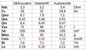

Die von Audioexcite kommen den von mir mit DATS gemessenen am nahesten.
So, Messtechnik ist neu verkabelt; hab jetzt kurz einen WO24P-4 durchgepiepst (Treiber ist nicht "eingespielt"):
Anhang 65465
Bei mir kommen auch die audioexcite-Messungen am nächsten dran.
Auffällig ist der von mir gemessene niedrige Qms, kann aber daran liegen dass der Treiber einfach mit dem Magnet auf dem Boden lag. Oder das fehlende Einschwingen, der Treiber war noch "jungfräulich".
Peter
Ui, nein, bitte nicht. Props für den Versuch, aber die Polkernbohrung darf bei der TSP-Messung nicht verschlossen werden. Das macht einen signifikanten Unterschied. Miss doch mal mit PN Pink oder Multitone, setze ein Overlay, lass die Messung einfach laufen, und hebe währenddessen das Chassis mit der Hand an. Da siehst dann gleich "live" den Unterschied.
Das einspielen / einbrennen / einrauschen / einwobbeln oder wie auch immer man das bezeichnen möchte, kann man sich tatsächlich sparen.
Das hier sind die in DATS gemessenen Parameter:
Anhang 65467
Qts kommt rein rechnerisch dann auf etwa 0,48. Passiv braucht der für ne "max flat" BR-Abstimmung so etwa 130 Liter, für CB mit Qtc 0,707 werden 92 Liter benötigt und GHP etwa 35-40 Liter. Alles mit 0,5 Ohm für die Weiche.
Mittlerweile sind bei mir auch 2 WO24P-4 angekommen.
Die Messen sich wie folgt ( hatte die Beiden gleich nach der Messung mal zur besseren Vergleichbarkeit in VituixCAD eingetragen )
Für QTC 0,707 bracht der erste 47 L, der zweite 64 Liter :
Anhang 65468
Die Chassis reagieren aber ziemlich gutmütig auf kleinere Gehäuse, hier mal beide in 35 Liter, wo ich wohl landen werde :
Anhang 65470
Grüße Dirk

Hier nochmal meine "gescheit" vermessen (Polkernbohrung jetzt frei belüftet, danke @stoneeh ;)):
Anhang 65484
(LIMP, Asus Xonar DX, Arta Messbox mit 27 Ohm Messwiderstand, T.Amp PM40C, 32g Zusatzmasse)
In meinem Gehäuse komme ich damit auf eine unkritische Einbaugüte von ca. 0,78 welche ich dann per Linkwitz-Filter auf 0,707 entzerren werde.

Zur neuen TSP-Messung: nice. Deckt sich ja jetzt recht gut mit den in den vorigen Posts zitierten Werten anderer, bzw. auch denen im Datenblatt.
Demonstriert auch gleich wieder was ich so oft predige - stets die Messbedingungen so genau wie möglich dokumentieren. Ist schlicht notwendig, dass das Gegenüber beurteilen kann, ob alles passt, bzw. ihm ermöglicht wird die ermittelten Werte korrekt zu interpretieren.
Das TSP messen ist allgemein nicht wirklich weniger komplex als akustische Messungen und geht ebenso wie diese in die Richtung "eine eigene Wissenschaft":
- Messpegel und Anregungssignal (zB zwischen Sinus = hohe Leistungsdichte oder PN = niedrige Leistungsdichte) haben Einfluss auf die ermittelten Werte
- Lautsprecherhersteller wobbeln ihre Chassis vor der Messung gerne ewig ein, was die Parameter temporär doch stark ändert. Ref.: D.A.U. - Chassis einbrennen.
- wie wird sd ermittelt? Ich zB messe von Sickenmitte zu Sickenmitte. Andere inkludieren wie's scheint oft die ganze Sicke in die Membranfläche; andere nur rein die Membran, ohne Sicke. Eine geänderte Membranfläche hat direkten Einfluss auf den Großteil der anderen Parameter.
- die Elektronik spielt eine Rolle - mit gewissen Verstärkern funktioniert die Impedanzmessung nicht bzw. schlecht - zB manche Class Ds; der PM40C ist wegen seinem nicht vorbildlichen Frequenzgang ggfalls. auch ein negativer Einfluss.
- selbst den Messwiderstand würd ich selbst messen / überprüfen - auf meiner ARTA Messbox steht zB 27,2 Ohm drauf, und selbst nachgemessen haben mehrere Multimeter Werte von 26,8 - 26,9 Ohm ermittelt.
- Gleichstromwiderstand: auf wertiges Multimeter achten, welches diesen genau misst.
Vertrauen gibt angesichts dessen zmd. dass bei diversen von verschiedenen Usern mit verschiedener Hardware und Methodik ermittelten TSP doch oft nicht grob unterschiedliche Werte, bzw. zmd. keine Abweichungen die in (simuliert) signifikant anderem akustischen Verhalten resultieren, rauskommen. Dieser Build und die Messungen am WO24P-4 sind gleich ein gutes Beispiel. Weiteres Beispiel: 15LB075-UW4.

- "eingewobbelt" habe ich die Treiber nicht, nur kurz vorher mittels 20Hz Sinus und hoher Auslenkung auf Nebengeräusche gecheckt.
- Sd habe ich von Sickenmitte zu Sickenmitte gemessen, Roul und den Werten nach HH ebenfalls. SB Acoustics scheint nur die Membran selbst ohne Sicke genommen zu haben, und audioexcite und Sepp haben die Datenblattangabe wahrscheinlich einfach übernommen.
- Das Verhalten vom PM40C ist mir bekannt, durch die zweikanalige Messung sollte das in der Theorie keinen Einfluss haben. In der Praxis verringert sich mit dem abfallenden Frequenzgang natürlich die Anregungsspannung, was das Ergebnis etwas beeinflussen kann.
- Die Messbox ist selbstgebastelt, mein Multimeter zeigt 27,1 Ohm an. Die 0,1 Abweichung sind aber noch in der Messgenauigkeit des 30€-Voltcraft-Teils (+/- 1 Digit), sodass ich es bei 27 Ohm belassen habe.
- Da ich mit meinen Werten auf eine Einbaugüte von ca. 0,78 komme wird der Frequenzgang vom Verlauf ziemlich genau so aussehen wie mit den HH und audioexcite TSPs in #10. Ich werd's aber nochmal nachsimulieren...
