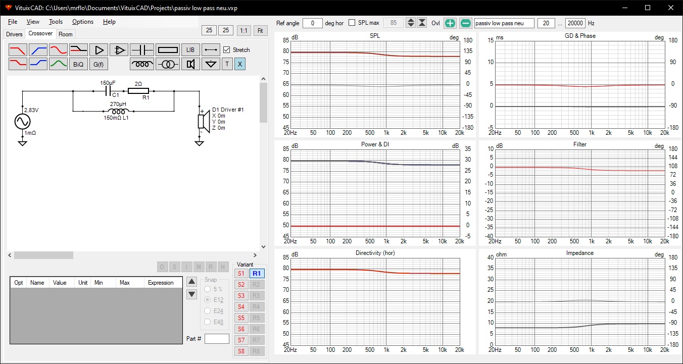

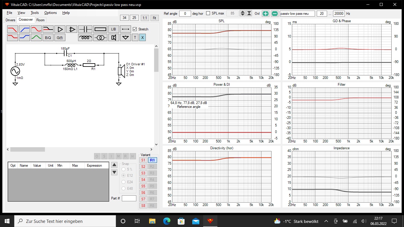

  • 06.03.2022, 21:38
    MrFlorian
    Hallo Sven,
    ich hänge mal 2 Bilder ein, damit du dir besser vorstellen kannst wie ich das meinte.
    Ursprünglich war meine Idee mal, Lautsprecher einen etwas "wärmeren" Klang auf zu erlegen. Wenn denn die Definition dafür passt.
    Also den Hochton einfach ein wenig ein zu dämmen.
    Das Bild dient lediglich zur Veranschaulichung. Für den Lautsprecher hatte ich keine Daten eingegeben, somit sollten die Werte der Schaltung auch nicht stimmen. Ist zu dem ja auch voll Theoretisch.
    Anhang 65415
    Bei meinen jetzigem Setup ist es aber tatsächlich mal so, dass der Grundton ein tick zu stark ist, und ruhig ein wenig gezähmt werden könnte.
    Das würde dann halt ähnlich so aussehen.
    Anhang 65416
    Ob das Ganze so überhaupt so funktionieren kann, weiß ich nicht.
  • 07.03.2022, 19:37
    SNT
    Hallo Florian,
    ich habs gerade ausprobiert und habe dein 500Hz Shelv mit einem einpoligen RC Filter realisiert. Die Kurve verläuft flacher als dein zweipoliges Filter. Möglicherweise könnte ich auch ein zweipoliges Shelv hinter den Sperrkreis schalten, aber ich denke ich werde einfach auf der Leiterplatte zunächst etwas Platz für eigene Basteleien lassen und an der Leiterplatte weitermachen. Später kann man immer noch mit R,C oder kleinen L-Werten spielen.
    Gruß von Sven
