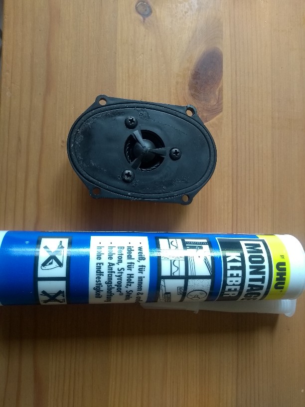

    Anhang 66340
    Der preiswerte Uhu Montagekleber ist spaltfüllend, sehr gut schleif- und lackierbar. Allerdings kann der bei schmaler Klebefläche keine Seitenkräfte aufnehmen, wenn nicht wenigstens ein zu verklebendes Material offenporig ist. - wie z.B. gut zu sehen an meinem ausgedruckten "greenhorn" mit Montagering. Material ist hier PLA, innen mit Montagekleber 2x gespachtelt und geschliffen. - ja, und der Ring wurde mit Montagekleber angeklebt, was nicht hält.

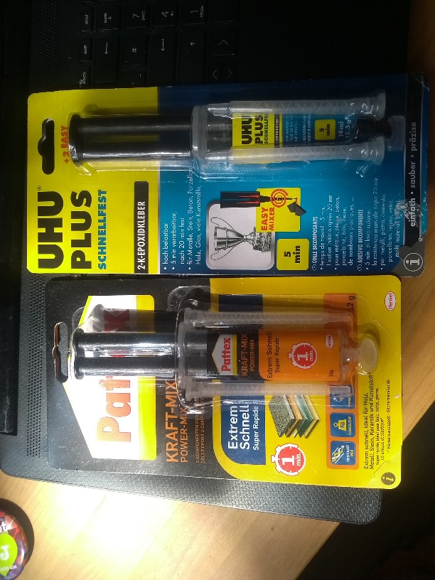

    Anhang 66341
    Da könnte 2-K-Epoxidkleber helfen, dezent Spalt füllend, fließt da auch wunderbar rein. Ich habe allerdings weniger Erfahrung mit Nachbearbeitung. Ich baue ja meist nur Experimentallautsprecher, ohne Hübsch.;) und ob sich PLA mit Epoxykleber verträgt habe ich auch noch nicht probiert!
    Aber zunächst muss erst mal klar sein, was Ihr spaltfüllend kleben möchtet.

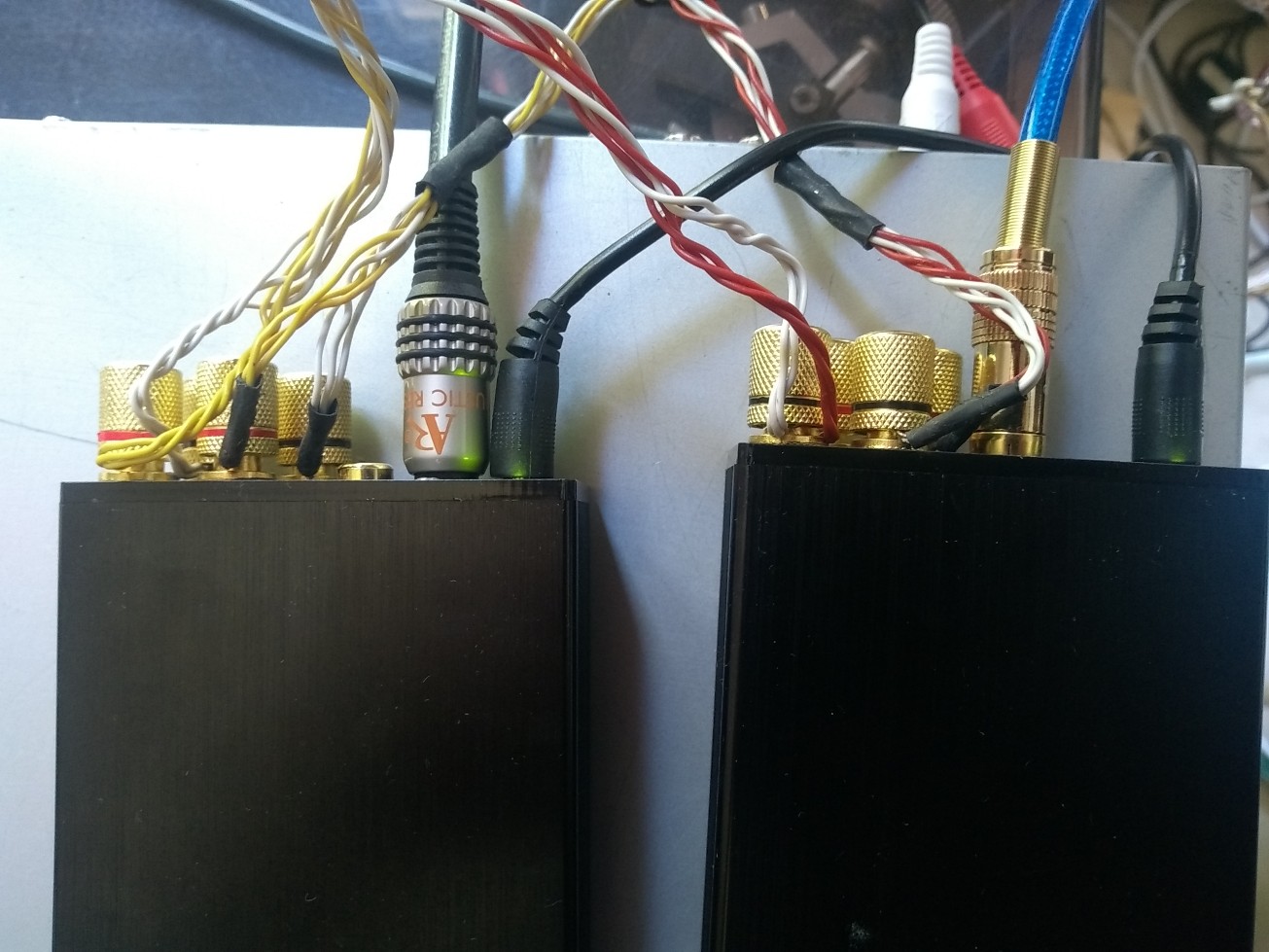

    Der zweite AMPER502 Verstärker hat auch so seine Eigenarten, das Display ist dunkler, als beim Ersten. Das hat mir der Verkäufer aber auch erklärt, das liegt an aktuellem Bauteilemangel und ist zu verschmerzen.
    Was mich noch etwas verwundert, sind die Lautsprecherausgänge. Beim Neuen/Rechten ist Minus oben; ob da was schief gelaufen ist, bei der Montage?
    Anhang 66505
    Bei meiner Verwendung im Parallelbetrieb, als 2 Wege Aktivlösung ist das durchaus wichtig, wie denn nun die Phasenlage ist.
    Ich muss endlich messen...

    füttere beide mit demselben Monosignal, dann hörst Du sehr schnell, ob einer verpolt ist oder nicht.

    ja, das ist nicht so einfach... der eine ist für n Tiefton, der andere für den Hochton.
    Habe jetzt mit den internen DSP der Amper502 die Frequenzweiche eingestellt.
    Die Störung beim Tiefton bekomme ich mit der voreingestellten Filterfrequenz weg. Im Hochtonbereich muss später das miniDSP retten und das Loch bei der Trennung bekomme ich vielleicht auch gefüllt.
    Hier kann ich jedenfalls die richtige Phase erkennen. Da jetzt Hochton und Tiefton am Amper502 korrekt nach Farbgebung der Pole an Plus und Minus angeschlossen sind. Habe ich 2 Messungen.
    Anhang 66506
    rot nicht invertiert
    blau HT, direkt am Lautsprecher invertiert
    Da ich weiß, dass der HT invertiert angeschlossen sein muss, ist der Anschluss am Amper502 falsch dargestellt! Würde ich mal so sehen...:rtfm:

    Ja, aber doch für ein Stereo-Paar, nicht? Schließ an beide Amps jeweils einen Tieftöner an und füttere beide mit demselben Signal. Dann hört man sehr schnell, ob einer verpolt ist.

    Das stimmt schon, aber dann muss ich meine sämtlichen Einstellungen der jeweiligen Amper502 löschen.
    So weiß ich jetzt auch, dass an einem der Amper502 die Buchsen falsch markiert sind.
    edit: auf die geniaIe Idee, die Lautsprecherklemmschrauben einfach zu tauschen musste ich auch erst mit dem Holzhammer hingewiesen werden, denn dann ist ja Alles richtig ;) ...kann ja mal passieren. :prost:
    Höre jetzt glücklich Musik. :yahoo::dance: ...bin gespannt was als nächste Steigerung kommt :D
