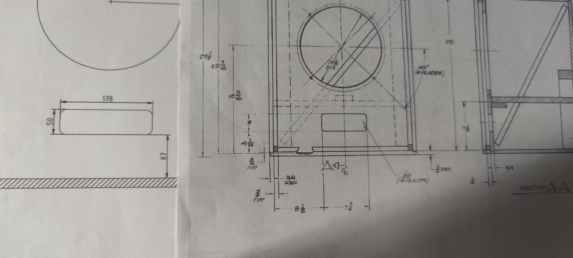

    Bassreflex Ausschnitt
    Die K+T folgt beim Bassreflex Ausschnitt ja nicht unbedingt den Originalmaßen der Altec 614er Box.
    Habt ihr auch die K+T Maße genommen oder die etwas grösseren die man auf der Altec 614 Zeichnung findet?
    50x178mm KT Plan
    ca. 76x197mm beim Altec 614 Plan
    Anhang 64115
  • 14.01.2022, 20:31
    Hi!
    Kann das sein, dass das der 612 Plan ist den Du da abgebildet hast.
  • 14.01.2022, 20:37
    3erbox
    Hi!
    Oh hoppla, ja du hast recht!!! Sorry!

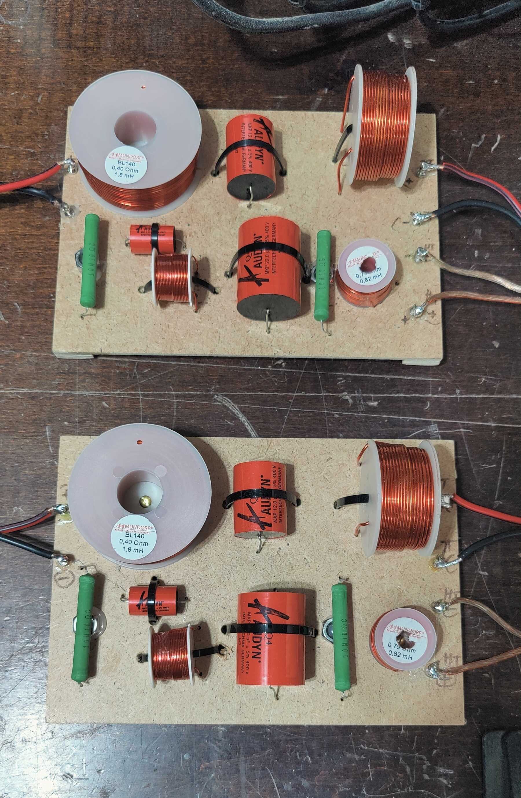

    Es geht langsam aber stetig voran
    Holz fürs verleimen ist mal soweit vorbereitet. Es fehlen noch die Verstrebungen innen (mach ich noch den Zuschnitt).
    Die FW sind gelötet und geprüft.
    Wo habt ihr die FW platziert?
    Habt ihr die Dämmung rund um die Streben ausgenommen oder das Sonofil und den Noppenschaumstoff einfach "drübergelegt" ?
    Anhang 64366Anhang 64367
  • 25.01.2022, 10:29
    Gefallen mir mir den Falzen und auch die FWs :prost:
  • 25.01.2022, 10:37
    Sehr cool. Falls Du die mal loswerden willst :D
    Ich habe da drüber getackert.
    Ich meine aber bei mir zukünftig noch loses Dämmaterial unterhalb der BR-Öffnung platzieren zu müssen (Sumpf).
    Die FW bleibt bei mir draußen, damit ich ruckzuck auf aktive Trennung umfrickeln kann.
    Habe die schon zwei Jahre nicht mehr gehört.

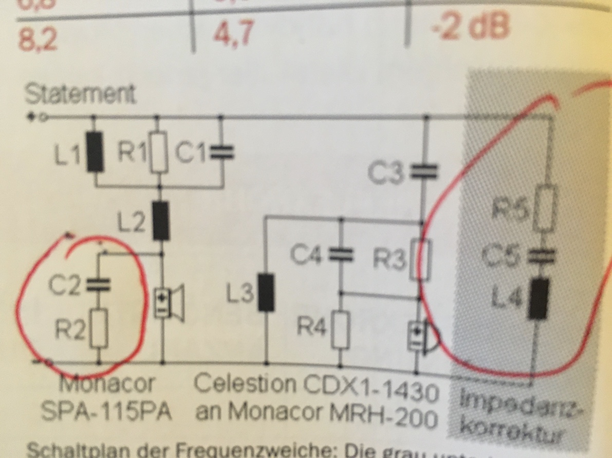

    Auf der Webseite von https://holgerbarske.com/allgemein/wech-isse/ ist die Schaltung für eine Impedanzlinearisierung abgebildet.
    Wenn ich die Celeste an einem Röhrenamp betreiben möchte, stellt sich mir dir Frage ob ich diese Schaltung einfach an den Polklemmen der Box ranmache (aussen) oder muss die Schaltung am Ende der FW liegen wo dann die Kabel zu den Treibern gehen? Welche Werte sollten die R haben (Watt?)
    Schaltbild der Impedanzlinearisierung zur Celeste....
    https://holgerbarske.com/wp-content/...ste_implin.png
  • 25.01.2022, 14:37
    Die kannst du direkt am Verstärkerausgang, direkt an die Boxenklemmen oder in der Box direkt am Eingang anschließen.
    Is elektrisch dasselbe. Der Kreis liegt parallel zur gesamten Box...
    Zur Belastbarkeit:
    Da man die eh nur für Röhrenverstärker braucht und diese für gewöhnlich ja eher schwächlich sind, reichen IMHO 5 W locker oder wenn du ganz sicher gehen willst, dann 10 W.
    Ist aber nur grobes Bauchgefühl....
  • 25.01.2022, 14:38
    Ich bin ja nicht der Held, was Passivweichen angeht, aber meiner Meinung nach kommt das RC-Glied direkt parallel zum Chassis und der Saugkreis parallel außen zur kompletten Weiche.....
    ...zumindest macht es so BT.....
  • 25.01.2022, 14:40
    Das ist nur 1 Funktionsgruppe.
    Die linearisiert die Gesamtimpedanz der Box. ( Ohne in die eigentliche Weichenfunktion einzugreifen ) Also parallel zu das Ganze.
  • 25.01.2022, 14:44
    aber das RC-Glied ist doch dafür da, den Impedanzanstieg des Chassis zu kompensieren und deshalb parallel zum Chassis (also den TT) und der Saugkreis richtet den Buckel bei der Trennfrequenz.....also parallel zur kompletten Weiche.
  • 25.01.2022, 14:51
    Also so:
    Anhang 64370
    Quelle: Hobby Hifi
  • 25.01.2022, 14:55
    3erbox
    Also so:
    Anhang 64370
    Quelle: Hobby Hifi
    achtung: wir reden hier von der klang und ton celeste. aber danke für das bild, deswegen frage ich weil bei der HH Celeste ist es tats. so eingezeichnet das es "am ende" sitzt. wobei "elektrisch" sollte es dennoch egal sein und kann auch am anfang stehen oder nicht (weil parallel)?
  • 25.01.2022, 14:56
    Kann aber sein, dass HB da seine eigene "Theorie" hat.....
