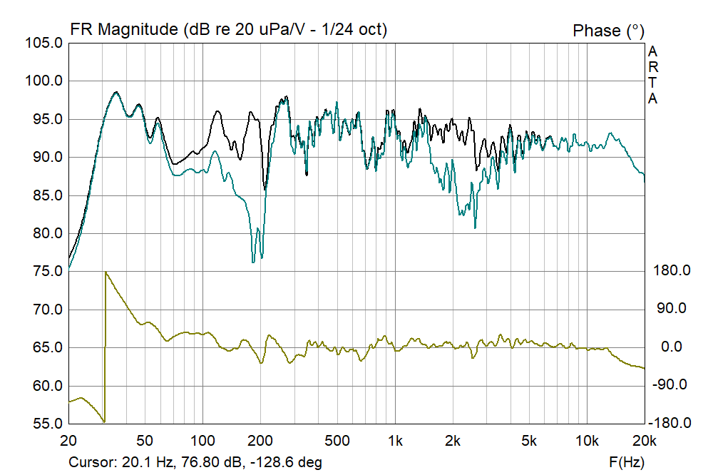

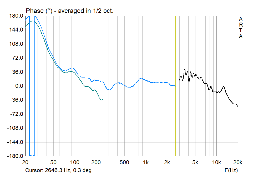

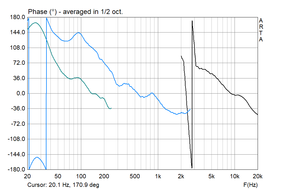

    FIR Pre-Ringing Optimierung, die zweite:
    Trennfrequenzen und, in meinem Fall, Filterwahl/steilheit (akustisch LR24 beidseitig für beide Trennungen), können beibehalten werden. Die Methode umfasst, wenn von Haus aus nicht gegeben, die IIR-Entzerrung (auf möglichst flach) der Amplituden- und somit Phasenfrequenzgänge der jeweiligen Wege über einen breit überlappenden Bereich um die Trennfrequenz - wie Micha es gerade sagte, und wie's auch in diversen Lehrbüchern steht, um 1 Okt unter und über der gewählten Trennfrequenz.
    Das ganze geht unter "Brute Force" durch. Um die Phase 1 Okt unter der Trennfrequenz glatt zu kriegen, musste zB die Amplitude des Hochtöners, der normal bei etwas unter 2 kHz abfällt, auf bis ~500 Hz runter flat entzerrt werden... Wenn man diese "Vorentzerrung" einmisst, was zu empfehlen ist bzw. über reine Simu zu bevorzugen, muss man aufpassen bei dieser Entzerrung ganz leise zu messen, denn sonst läuft man Gefahr sowohl elektrisch-thermisch als auch mechanisch den Lautsprecher zu beschädigen.
    Die IIR-Vorentzerrung hat so ziemlich das gesamte Filterkontingent meines DSPs belegt - Lowshelvs, Highshelvs, PEQs, Allpass, alles was er hergab kam zum Einsatz.
    Das Resultat - links Phasen der Wege unentzerrt, rechts IIR-entzerrt:

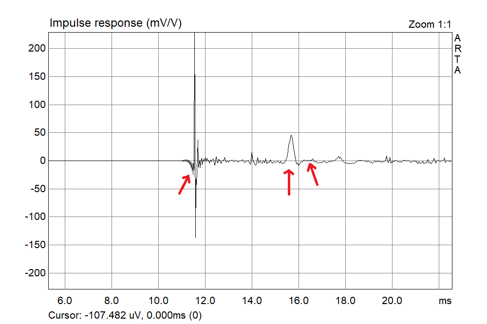

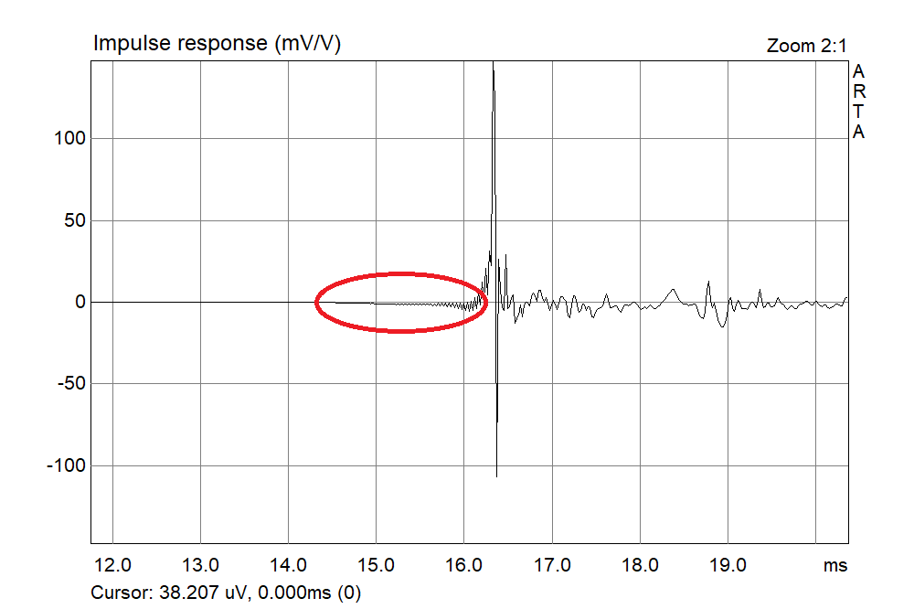

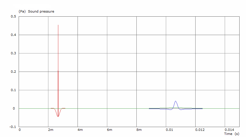

    Nun der Sinn der ganzen Rumtuerei der letzten Tage / Posts - Pre-Ringing. Zur Veranschaulichung dieser anbei die gemessenen Impulsantworten links IIR-getrennt ohne FIR, Mitte IIR-getrennt mit nachträglicher FIR-Phasenentzerrung (s. Post #51), rechts die besprochene (vermeintliche) Pre-Ringing-Optimierung, d.h. IIR-entzerrt mit nachfolgender Trennung der Wege mit FIR; was ich als Pre-Ringing erkenne rot umrandet:
    Anhang 69220 Anhang 69221 Anhang 69222
    Die Abwesenheit von Pre-Ringing beim reinen Einsatz von IIR ist ersichtlich. Zwischen den beiden unterschiedlichen FIR-Varianten erkenne ich in dem Aspekt aber keinen relevanten Unterschied.
    Mit Stand aktuell bleibe ich auch ohne die erhoffte Verbesserung bei der aktuellen / neuen Variante, da sie mir etwas cleaner / eleganter wirkt, und ich zudem mit etwas weniger Taps und somit weniger Gesamtlatenz auskam.
    Falls jemand einen Fehler findet, oder weiteres Optimierungspotential erkennt, oder sonstwie an weiterer Diagnose o.ä. interessiert ist, bin ich natürlich dafür offen. Ich bin wie gesagt frisch im Thema FIR drin und ahme größtenteils grad nur anderen, die ihre Erfahrungen dokumentiert haben, nach.

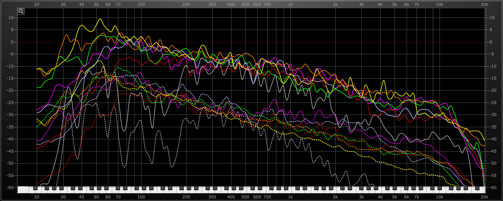

    Zwei essentielle Graphen:
    Anhang 69397
    Anhang 69398
    Die erste (oben) Grafik zeigt einige Musikstücke im Spectrum Analyzer - d.h. die digitalen Daten in Software analysiert, keine akustische Messung. Es sind zwei Pop-, ein Rock/Metal, ein HipHop, ein Gesang, und zwei Techno Lieder/Tracks. Eine Farbe stellt je ein Lied dar. Die durchgezogene Linie repräsentiert die Peaks über das gesamte Musikstück, die gestrichelte die Energie.
    Wir erkennen erstmal durch die Bank einen Abfall der Energie als auch der Peaks zu hohen Frequenzen. Das entspricht ca. der menschlichen Hörempfindlichkeit, die zu niedrigen Frequenzen sehr niedrig, zu mittleren und hohen Frequenzen sehr hoch ausfällt, und dementsprechend im Musiksignal widergespiegelt wird - wäre die Verteilung anders, würde es sich für unser Ohr falsch bzw. tonal unausgeglichen anhören.
    Weiters sehen wir eine markante Differenz zwischen Peaks und Energie - dies ist die Signaldichte, oder auch "Crestfaktor".
    Wer noch genauer hinsieht erkennt, dass die Energiedichte zu hohen Frequenzen abnimmt.

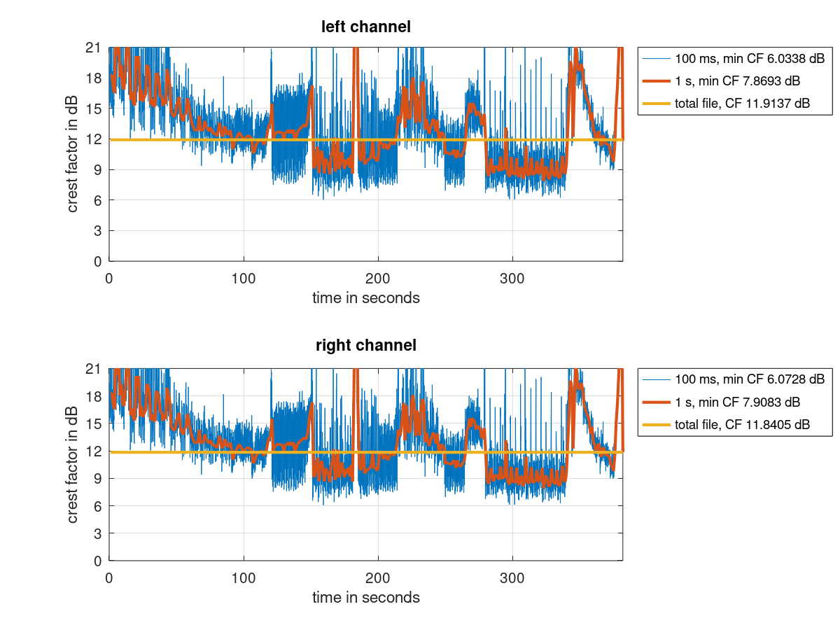

    Die zweite (unten) Grafik zeigt anhand des Beispiels eines Musikstücks den Verlauf des Crestfaktors über Zeit, und sowohl Durchschnittswert als auch kurzfristige Minimalwerte.
    Was leiten wir davon ab?
    1. für übliche Musik muss ein Lautsprechersystem (bei Indoor-Nutzung Raumeinfluss berücksichtigt) in tiefen Frequenzen einen höheren Maximalpegel bieten
    2. an den Peaks / Signalspitzen ist die maximale Membranauslenkung des Lautsprechers zu bemessen
    3. die elektrische Leistungszufuhr darf natürlich ebenso nicht in einer mechanischen Überlast resultieren; abgesehen davon ist die elektrisch-thermische Belastbarkeit eines Lautsprechers grob damit erklärt, dass sowohl kurzfristig als auch langfristig Leistung, welche insb. durch die Energiedichte des Signals bestimmt wird, die Grenzen des Lautsprechers (entsprechend zB IEC 268-5 Werten) nicht überschreiten darf. Durch den wie man sieht im Schnitt sehr niedrigen Crestfaktor von Musik (im Bereich 10 dB aufwärts; d.h. Schnitt nur ein kleiner Bruchteil der Spitzenleistung) genießt man auf jeden Fall insb. bei der Dauerbelastbarkeit sehr viel Freiraum
    4. Crestfaktor im Hochton liegt extrem niedrig, im Schnitt um die 20 dB (Feldgröße Faktor 10, Energiegröße Faktor 100); elektrische Dauerbelastbarkeit eines Hochtöners ist also bei Musiksignal fast belanglos

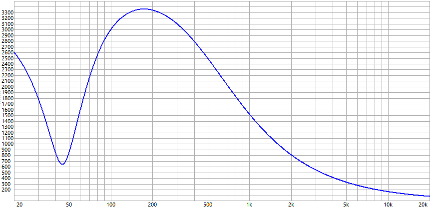

    Das Ende der Thematik ist das allerdings noch nicht. Ein weiterer signifikanter Einfluss ist der Impedanzverlauf des Treibers im Gehäuse, insb. um die Einbauresonanz (Fc).

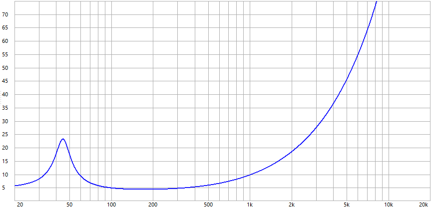

    Bei diesem System müsste man zB den Subwoofer in diesem Gehäuse mit ganzen 3,5 kW an Nennimpedanz beschicken, um lediglich am unteren Ende des Übertragungsbands Xmax zu erreichen:
    Anhang 69399
    Selbst Crestfaktor berücksichtigt, bzw. auf kurze Impulse beschränkt, wird das für dessen 3" Schwingspule deutlich zu viel. Auch würde es schwierig werden, überhaupt genügend Verstärkerleistung bereitzustellen.
    Impedanz im Gehäuse berücksichtigt (links) fällt die tatsächliche Leistungsaufnahme (rechts) bei unveränderter Verstärkerspannung im wichtigsten Frequenzbereich, ca. 40 bis 60 Hz (dazu nochmal Verweis auf die Spektralanalyse von üblicher Musik weiter oben), jedoch deutlich milder aus:
    Anhang 69400 Anhang 69401
    Was bei simpler Betrachtung also unmöglich scheint, entpuppt sich bei genauerem hinsehen als absolut langzeittauglicher Betriebsparameter.
    Vergleiche das mal mit der spektralen Verteilung nach EIA-426B. Manche Dinge muss man nicht selber machen sondern es reicht nachlesen ;). Aber gut zu sehen, dass deine Analyse das bestätigt.
    Wichtiger Punkt dabei: bei solchen Nach-Norm-Spektren immer genau hinschauen, was da steht. Ganz oft wird nicht "Pegel" sondern "Leistungsdichte" oder eine andere Formulierung verwendet, und die meistens auf relative Bandbreite bezogen. Das führt dazu, dass eine waagerechte Linie einem "rosa" Verlauf entspricht (Pegel fällt mit 3 dB/8ve, Leistung bleibt pro relativer Bandbreite konstant)
    Aus der Sicht ist die Formulierung so richtig. Das von mir bei der Flat White angewandte Verfahren hast Du gelesen? Da argumentiere ich ganz stumpf über den Crestfaktor. Ich schreibe das aber gerade noch ein wenig besser zusammen
    Niedrig? 20 dB? Bist Du sicher, dass Du das ausdrücken wolltest? Ansonsten stimmt es aber, die elektrische Leistung bei üblichen Hochtontrennungen ist marginal, was aber nicht heißt, dass die nicht doch elektrisch (bzw. thermisch) belastet werden, von wegen kleine Schwingspulen und so. Ich habe eben mal bei Seas geschaut, die geben für einen ihrer Brot-und-Butter-25mm-Hochtöner 55W bei Trennung 2,5 kHz 12 dB an. Daher muss man 11 bis 12 dB* von den 55W runterrechnen, also kommt man bei "echten" 1,3 bis 4,6 W raus.

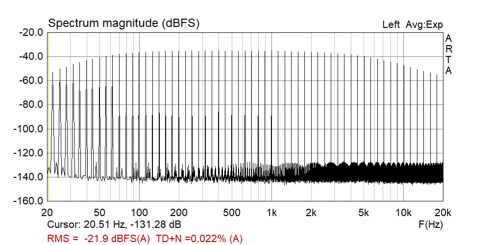

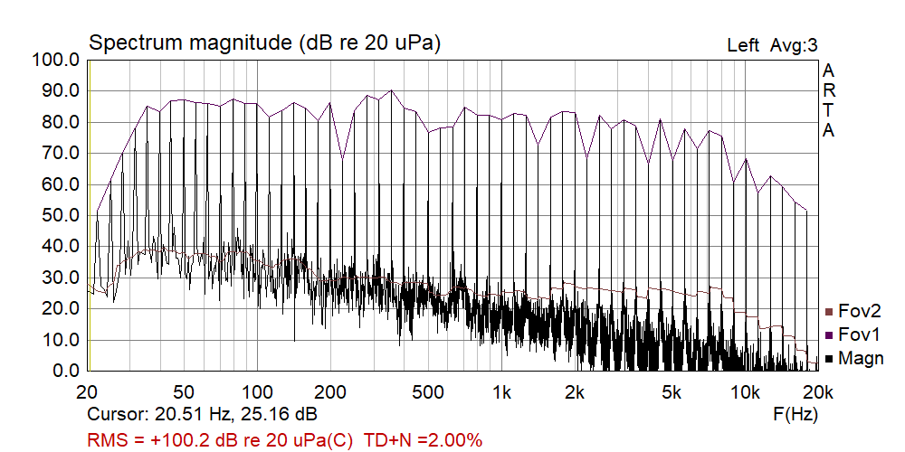

    Aktuell hau ich einfach einen Multiton auf das System, 12 Töne pro Oktave, unbewertet, ungefiltert, und beurteile visuell die Verzerrungen, also das "Gezappel" über dem Noisefloor. So bevorzuge ich das für mich - "raw". Wenn ich in Zukunft öffentlich Ergebnisse poste sollte ich zur besseren Vergleichbarkeit zu zB Fachmagazinen, die das auch so anwenden, aber in der Tat einen dem üblichen Musiksignal entsprechenden Filter drüberlegen.

    ich weiß nicht, ob die spektrale Verteilung und die Hörempfindlichkeit so zusammenhängen, klingt aber erstmal nach einer solide These. Die Bewertungsfilter kommen bei den mir bekannten Messungen meist hinterher noch drauf, um die Lautstärke zu bestimmen. Anselm Goertz nimmt A-Filter, bei lowbeats wird ein C-Filter genommen. Der A-Filter ist etwas fordernder.

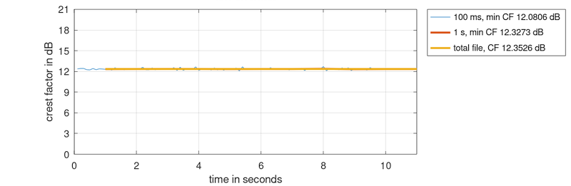

    Ich verwende einen Multiton mit spektraler Verteilung nach EIA-426B und zufälliger Phasenlage wie in 60268-21 beschrieben*, damit komme ich auf 12,1 dB Crestfaktor, Lautstärke mit A-Filter. Also wie Anselm Goertz.
    Es ist übrigens spannend, was mit dem Crestfaktor passiert, wenn man das Signal filtert. Ich habe die Tage einen Zweiweger simuliert, untere Grenzfrequenz 50 Hz in CB, Trennung 2 kHz LR4, Baffle Step bei 500 Hz entzerrt. Dann werden aus den 12,1 dB plötzlich 16,5 dB für den Tieftöner (Fehler in meinem Programm vorbehalten). Oder anders: der mittlere Pegel sinkt (um 2,8 dB), der Maximalpegel steigt (um 1,7 dB).
    * so wie ich es mir zusammengelesen habe, ich habe weder den einen noch den anderen Standard und bin auch zu geizig, mir die zu kaufen

    Na, ich denke schon das "Vorliebe" und "Empfinden" eng zusammenhängen. Ist aber nur Theorie, klingt aber erstmal plausibel.
    Der Crestfaktor eines dünn besetzten Multitons ist halt stark abhängig von der Phasenlage der Einzeltöne. In der IEC 60268-21 wird mWn eine Quasizufallsfolge definiert, mit Berechnungsvorschrift und Seed. Dann kommen bei EIA-426B und 60 Tönen logarithmisch verteilt halt 12,1 dB raus. Aber ich denke, es macht im Ergebnis - ab wann klingt es schäbig wenn überhaupt - nicht viel ändert, ob es 11 dB oder 13 dB sind.
    Der Vorteil ist halt, dass ja meist irgendein Maximalpegel definiert wird, bei bestimmten Prüfbedingungen. Ich musste mich zu oft mit sowas wie "100 dB bei < XYZ % Klirr" herumärgern und am Ende hatte der TT blödsinnig viel Hub die er eh nicht ausgenutzt hat. Notiz am Rande: was man bei TTs definitiv hört ist, wenn sie mechanisch am Ende sind (Sicke limitiert oder noch schlimmer: Schwingspule schlägt an). Da kann es sinnvoll sein, die Schwingspule so kurz auszulegen, dass der Fall nicht eintreten kann. Ich hatte mal einen recht günstigen Lautsprecher einer bekannten Marke aus Angelsachsen zu Besuch, den konnte ich ums Verrecken nicht dazu bringen, irgendwelche Störgeräusche zu verursachen, obwohl der mechanisch gar nicht so viel konnte. War genau das Prinzip :D
  • 06.02.2023, 21:16
    Sollte sich die Phasenlage nicht von alleine randomisieren wenn man die Frequenzen schlau wählt? Für n Töne zwischen 20 hz und 20 kHz würde ich dann ein Frequenzverhältnis von z.B. 997^(1/n) wählen (Basis ist die Primzahl, die am dichtesten am Gesamtverhältnis dran ist), dann sollten sich die Phasenlagen der einzelnen Töne maximal chaotisch verhalten bzw. die Periodenlänge bis sich ein Zustand gleicher Phasenlagen wieder einstellt dicht am Maximum sein. Bei verschiedenen Tönen mit einigermaßen graden Frequenzverhältnissen, Terzbänder z.B. ist das ja definitiv nicht der Fall. Ob meine absichtlich krummen Intervalle oder ein klassisches Terzband-Signal am Ende repräsentativer für Musiksignale sind wäre da mal interessant.
  • 06.02.2023, 21:40
    stoneeh
    (@JFA: ) Mal zwischendurch: wann geht's in deinem Bericht weiter? Liegt ja schon längere Zeit brach.
    Ich habe die Methode in Frage mal so gut wie möglich nachgebildet. Anbei erste Grafik "Loopbackmessung" in Windows (Input Windows-Aufnahmegerät "What U hear"); MT 60 Einzeltöne (6 / Okt von 20 Hz bis 20 kHz), IEC 60268-21 Output Filter (entspricht nicht ganz EIA-426B, aber nahe dran), Pegelmessung A-gewichtet. Grafik darunter die CF-Analyse, 12,x dB:

    Wenig später das EIA-426B Signalspektrum auch noch realisiert. Den Standard habe ich online auftreiben können. Interessanterweise ist das Spektrum mit etwas Spielraum definiert; darum sehen auch, wenn man genau hinsieht, Anwendungen bei diversen Quellen immer etwas anders aus. Meine Version, im Multiton-Generator von ARTA als Output Filter:
    Anhang 69429
    Falls jemand Verwendung dafür findet, der Filter als in ARTA ladbares Format befindet sich im Anhang:

    Nun ein kleines Update zu meinem Build. Aktuell ist ein Beryllium-Dom mit Neodym-Magnetsystem im Test. Will noch nicht viel dazu schreiben - er hat aber definitiv eine ganz andere Klangsignatur als die Alu- und Titanmembranen, die ich kenne; und gegenüber Gewebe sowieso. Aja, und, haha, was für ein Wirkungsgradunterschied - zu der SB Acoustics Kalotte musste ich den Gain um 7,5 dB reduzieren!
    Damit's wieder mal was zu gaffen gibt, Klirr 1m 4pi (Indoor, mit Raumeinfluss) ~110 dB Prototypensystem mit 1x 15" Sub, 4x6" MT, 1x1" HT; Bestwert bis jetzt, Klirrwerte im Übergang von MT zu HT kaum erhöht:
    Anhang 69466
    Die die letzten Tage vielbesprochene Multitonmessung, 6 Töne pro Oktave, EIA-426B Output Filter, 100 dbC RMS:
    Anhang 69467
    Der %-Wert ist bei ner quick & dirty Messung Indoor, mit nicht ganz stiller Umgebung und optimiertem SNR der Messkette, zu gutem Teil Noise.. würde sauber gemessen wahrscheinlich im Kommastellenbereich liegen. Trotz dessen kloppt das Ergebnis unter diesen Bedingungen bereits einiges High-End HiFi ähnlicher Größenordnung weg :) Ziel soll in jedem Fall schlussendlich sag ich mal, Guesstimate, ähnliche Verzerrungswerte bei ~20 dB höherem Nutzpegel sein.

    Da kommt der Klirr aber kaum aus dem Rauschen raus, oder? Diese Spitze bei 180 Hz ist auch eher eine Überbewertung, weil der Frequenzgang dort einen Einbruch hat.
    Anhang 69467
    Das ist nichts. 100 dBC sind ungefähr 97 dBA, also etwa 85 dBA gemessen in 4 m Entfernung. Ziemlich beeindruckend. Kommst du auf den Pegel von diesem Kameraden hier als Vergleich ? https://www.fidelity-online.de/wp-co...nusmessung.jpg
