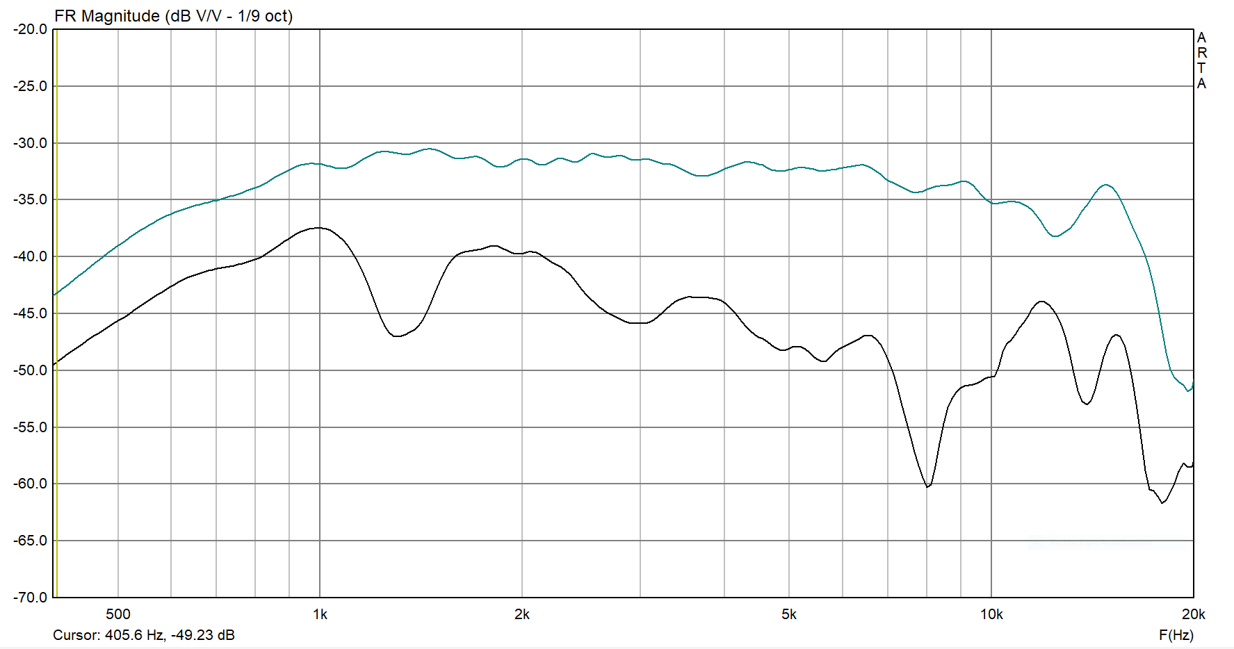

  • 23.02.2021, 20:42
    Bizarre
    Ich schau mir neben dem 30° auch den 150° FG an.... ( hier nur der HT "ohne Weiche"...)
    Anhang 59322 Anhang 59324
