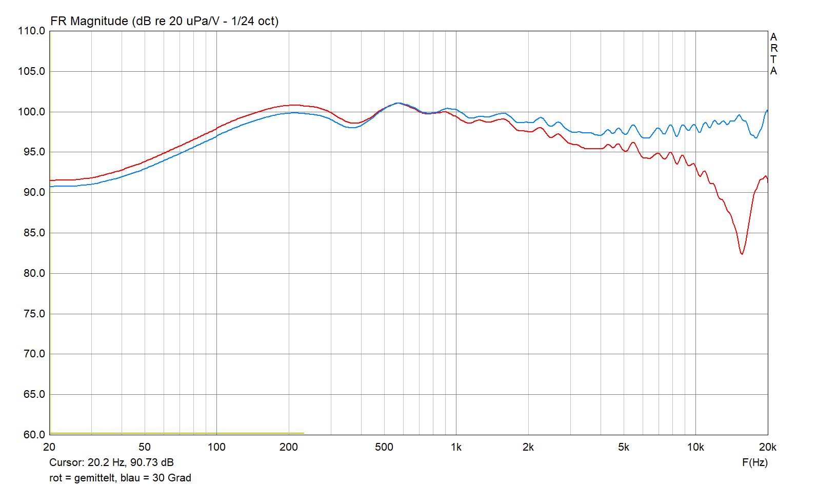

    Hier sind noch 0-90 Grad vom passiven Zweiwegerich, der übrigens annehmbar klingt. Die fette Senke bei 3-4 Khz wurde ganz bewusst eingebaut.
    Hmja, durch die Senke gleichst du das natürlich etwas aus, und landest dann in der Summe wieder ungefähr bei der 30°-Kurve.

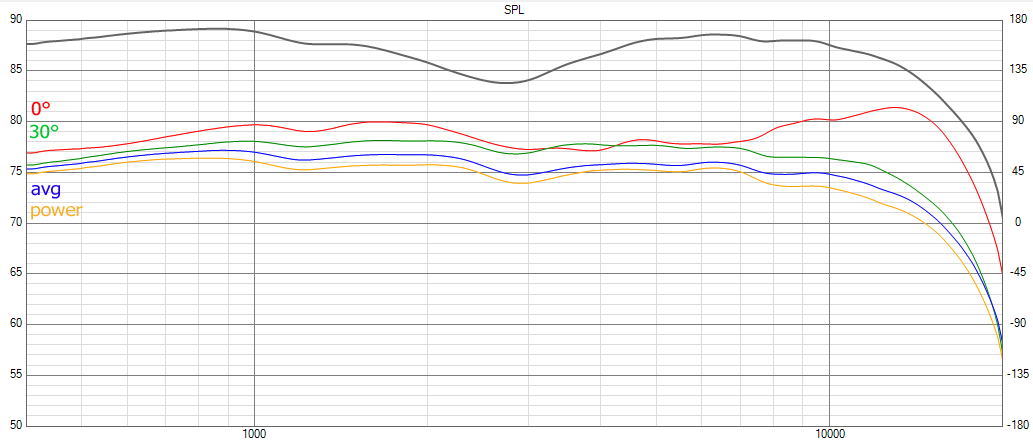

    Um auch mal Daten beizusteuern:
    "perfectly normal speaker"
    https://www.diy-hifi-forum.eu/forum/...normal-speaker
    Anhang 59286
    0°, 30°, avg (stumpf gemittelt) und "power". Die letzten beiden so zurechtgerückt, dass man die Kurven gut vergleichen kann. avg und power basieren auf 0..90 horizontal in 5° Schritten.
    Bemerkenswert wie gut "power" und "avg" beisammen liegen. Kommt mir fast komisch vor. "30°" approximiert das ganz gut. Ja, man kann Abweichungen sehen, aber im großen und ganzen sieht das doch ganz brauchbar aus.:ok:

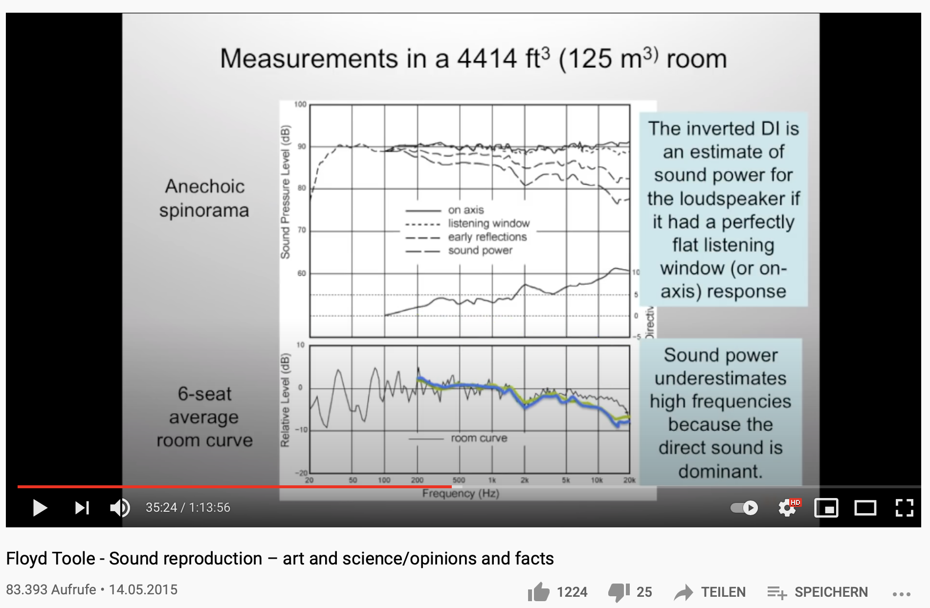

    nach den Untersuchungen von Toole und Olive ist es aber eher der "invertierte Directivity Index (DI") bzw. die Kurve der "early reflections" die am ehesten mit der "Sound Power" Kurve (also der Betriebsschallpegelkurve am Hörplatz) korrelliert (Voraussetzung ist ein glatter Achsfrequenzgang, was bei BT ja meist zutrifft):
    Anhang 59291
    ich denke das mit der 30° Kurve passt bei manchen LS ehr "zufällig".....denn die 30° Kurve entspricht eher der "listening window" Kurve aus dem Harman Spinorama
    Anhang 59291
    EDIT: Keine Meinungen mehr? Schade...war ein gutes Thema.....
    Ich wäre motiovierter was bei zu tragen/ zu diskutieren, wenn du z.B. meine Frage aus #59 beantworten würdest ;) Ein Link zu dem Video aus dem der Screen ist wäre auch interessant. Was Raumakustik angeht stecke ich noch in den Kinderschuhen was Verständnis angeht...

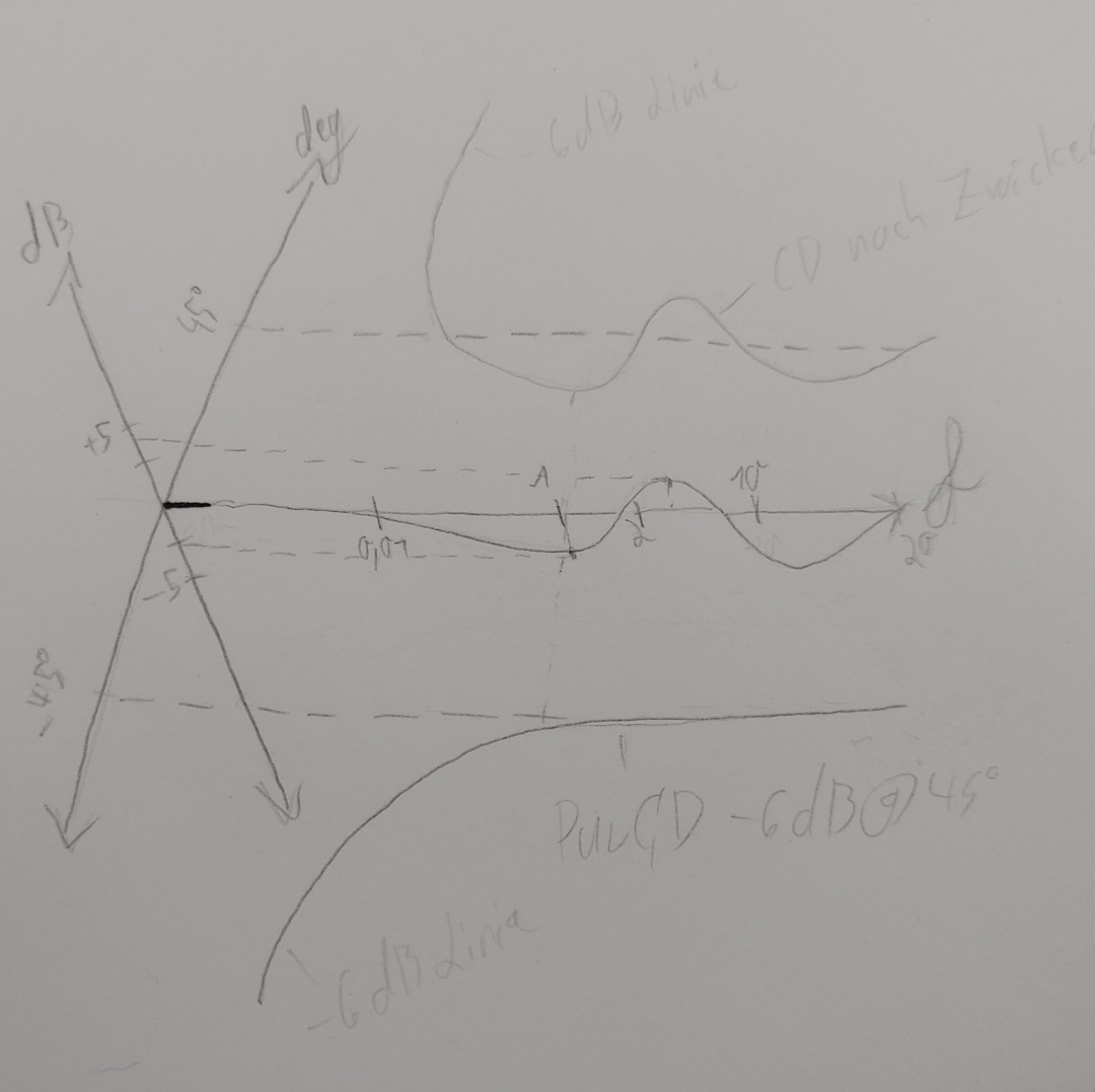

    Ok ich glaub ich komme der Sache näher. Bilder sagen mehr als Worte:
    https://www.diy-hifi-forum.eu/forum/...2&d=1613913054
    Auf der dB/f Ebene ist die Zwicker Kurve, auf der deg/F Ebene ist ein vereinfachter Polar Plot einmal mit CD Charackteristik -6dB@45° dargestellt(unterer Teil) und einemal eine -6dB Kurve mit einer, ich nene es jetzt mal room loudness korrektur nach Zwicker, sich nach meinem Verständnis sich ergebenden Abstrahlung(oberer Teil). Das ganze ist also so eine Art loudness Korrektur für unser Richtungsbezogenes Hörempfinden...
    EDIT: Sorry für die Handskizze und das Handy Bild. Ich hoffe man kann es erkennen...

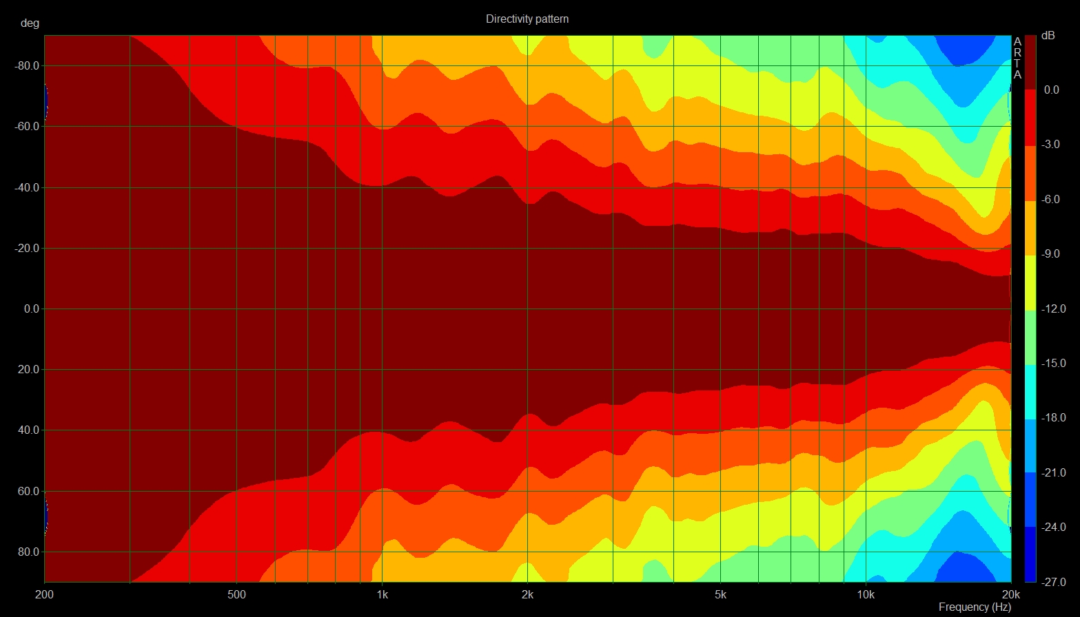

    Ludger, ich kann Deine Verärgerung verstehen.
    Ich mußte auch erst lernen das die Wünsche des TE irrelevant sind, der Post muß nur annähernd
    mit dem Thema in Zusammenhang gebracht werden können....dies ist ein freies Forum.:rolleyes:
    Habe noch mal eine andere Kiste überprüft da dieser "Test" für mich nur einen Sinn macht wenn er stabil verläßlich ist:
    Anhang 59309
    Das ist eine relativ eng und gleichmäßig (zum SHT hin fallend) abstrahlende 2Wege Konstruktion....Trennung bei 2,3Khz.
    Imho passt das in diesem Fall zum oberen Hochton hin nicht und würde zu falschen Schlüssen führen.
    Normiertes Abstrahldiagramm:
    Anhang 59310

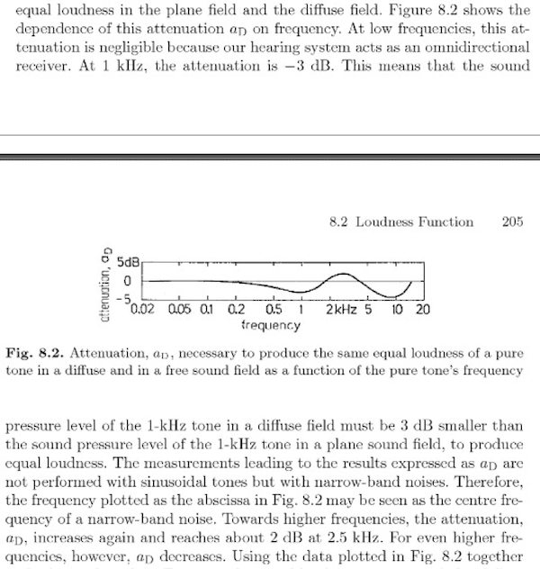

    Das ist meiner Meinung nach eine Fehlinterpretation der Zwicker-Kurve (oder ich tue es ;)). Die Zwicker-Kurve kann nicht ohne Vergleich zur Equal-Loudness contour gesehen werden. Siehe weiter unten, mit Erläuterung der Zwicker-Kurve.
    Im Bereich zwischen 2-5kHz ist unser Gehör im Direktfeld außerordentlich empfindlich, daher muss die Lautstärke, im Vergleich zum Referenzton, um etliche dB abgesenkt werden.
    Die Zwicker-Kurve vergleicht nun wann das gleiche "Lautstärkeempfinden" bei z.B. 3kHz im Diffusfeld gegenüber dem Direktfeld erreicht wird. Die außerordentliche Empfindlichkeit gegenüber Schall im Bereich 2-5kHz fällt im Diffusfeld weg (größtenteils?), daher muss im Diffusfeld der im Direktfeld als "besonders laut empfundene" Bereich 2-5kHz angehoben werden um gleich laut zu sein.
    Jetzt wäre es fatal, wenn genau der Frequenzbereich auf den das menschliche Ohr im Direktfeld am empfindlichsten reagiert, im Diffusfeld zusätzlich angehoben werden würde, dort ist die Lautstärke-Empfindung eigentlich auf "normalem" Niveau.
    Umgekehrt ist es im Bereich um 1-1.5kHz - es passt nicht ganz genau, aber die Kurven sind auch keine Mathematik, sondern ständiger Anpassung/Optimierung unterworfen.
    Die Sache ist aber komplizierter. Die Equal-Loudness contour ist bei abgemischter Musik aus der Konserve natürlich schon teilweise "enthalten", da der Toningenieur beim Abmischen mit viel Direktschallanteil, diese zum Teil automatisch ausgeglichen hat. Sonst würde sich Musik aus einem neutralen LS ziemlich übel anhören.
    Nur zum Teil, da beim Abmischen der Bereich 2-5kHz sehr oft leicht überhöht wird um "Präsenz" zu erschaffen (Blauertsche Bänder).
    Im Hörzimmer liegt in der Regel auch kein Diffusfeld vor, sondern es dominieren noch die Reflexionen niedriger Ordnung. Wenn nun die seitlichen Reflexionen im Bereich 2-5kHz (durch Schallwandgestaltung oder der Mangel selbiger, o. ä.) den Schallpegel zusätzlich anheben und in der Aufnahme viel "Präsenz" steckt, kommt es zu "blutigen Ohren" und der Notwendigkeit der 3kHz-Senke.
    Anhang 59313 Anhang 59314
    Source: https://en.wikipedia.org/wiki/Equal-loudness_contour
    Fastel, Zwicker - Psychoacoustics
    Gruß Armin
