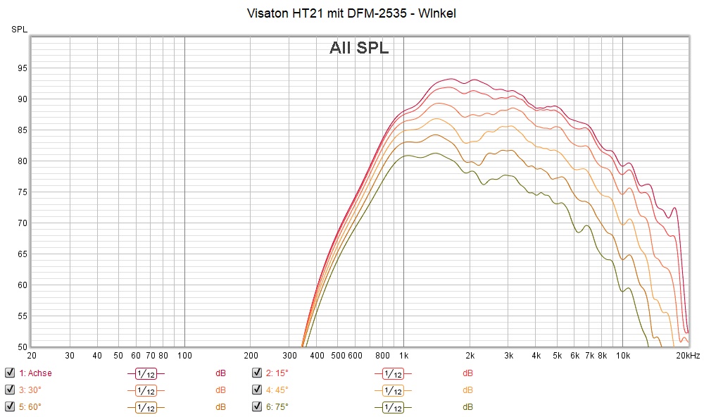

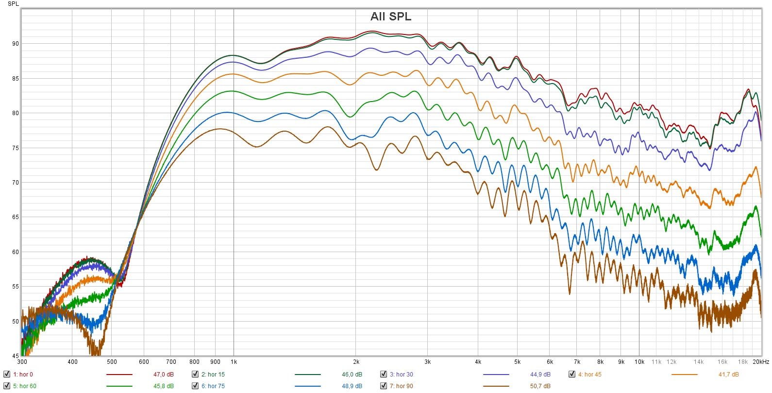

    Dann mach ich mal weiter. Schon mal vorgestellt unter "quick&dirty", jetzt etwas nochmal neu
    Das Visaton HT21 mit dem Tymphany / Peerless DFM-2535:
    in 15° - Schritten:
    Anhang 58759

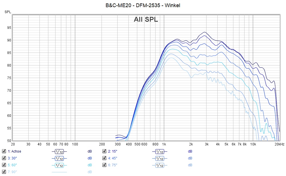

    Und das B&C ME20 mit dem Tymphany / Peerless DFM-2535:
    Anhang 58760
    Weshalb das da bei ca. 13kz diesen"Knick" macht, weiss ich (noch) nicht. Möglicherweise sind die Montagelöcher icht genau zentriert - das Visaton mußte ich da auch leicht nacharbeiten.
    edit: "kleine Welle" hat der Treiber auch an einigen anderen Hörnern
    Mess-Setting:
    so ein alter Ikea-Stuhl hat was :built: - und die beiden Hörner haben beiden den gleichen Lochabstand ....
    Anhang 58763

    Mal abgesehen von den Qualitäten der einzelnen Horn / Treiber Kombinationen demonstrieren die Messungen in diesem Thread wunderbar, wie wichtig das Wasserfalldiagramm für die Beurteilung von Lautsprechern ist. Über die Jahre hab ich regelmässig online die Behauptung vernommen, dass dieses unnötig sei, weil man Resonanzen eh an den Ausreissern im Frequenzgang erkennen würde.
    Bei der Kenford COMP50 Treiber / Dayton 6512 Horn Kombi in Beitrag #1 sieht man Buckel im Frequenzgang, die mit langem nachschwingen im CSD korrelieren. Bei der Kenford Comp34S / Celestion H1SC 8015 Kombi in Beitrag #21 erkennt man jedoch zwei deutlich Ausreisser im Fg, bei 1k und ~15k Hz, die im CSD nicht im geringsten nachschwingen. Und bei der Celestion CDX1 1747 / No Bell H1 7050 Kombi in Beitrag #50 ist die Resonanz zwischen 1 und 2k im Frequenzgang überhaupt nicht zu erkennen, im CSD jedoch deutlich vorhanden.
    Skala ist zwar etwas unterschiedlich, würde aber nicht viel ändern. Eine genaue Beurteilung der Treiber, und die entsprechende Entzerrung, wäre ohne CSD / BD unmöglich.

    da ich nicht mehr editieren kann, hier nochmal neu aus #63
    in 15° - Schritten:
    in 15° - Schritten:
    Anhang 59853
    Anhang 59852

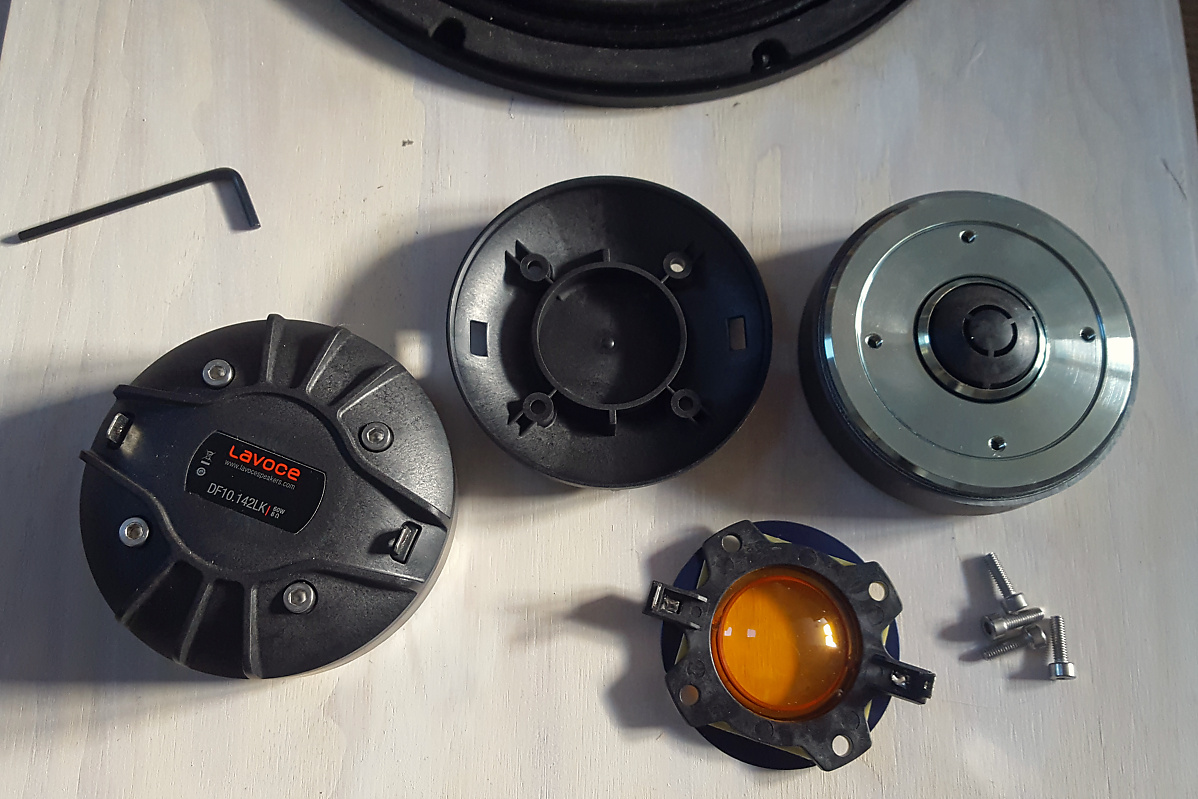

    LaVoce 10.142LK
    vorab eine kleine Vorstellung dieses relativ "frischen" Treibers.
    Aus dem kleinen Pappkarton mit einem Plaste-Inley kommt in einer kleinen Tüte diese Ding raus:
    Anhang 59859
    Macht haptisch und visuell einen guten Eindruck, da klöttert nix, sauber gefertigt.
    Polung +/- nur durch Farbe am Aufsteckpol - das darf der Edding gleich mal nachhelfen.
    Anhang 59860

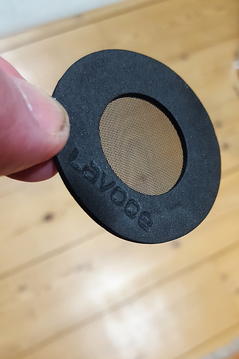

    So ein Metallsieb fehlt - da wird ein breiter Dichtring mit einem "Fliegengitter" aufgeklebt.
    Hab ohne und mit Gitter gemessen - kein signifikanter Unterschied.
    Anhang 59865
    Die vier Edelstahl-Imbusschrauben fühlen sich "satt" und stabil an beim Aufschrauben. Präzise gefertigter "fester" Kunststoffdeckel ohne Grate, alles paßt wunderbar.
    Da scheint es Pimp-Potential zu geben - eine leere Kammer.
    Mit 1mm Filz ausgeführt - Ergebnis null Änderung. Im Wasserfall sogar homöopathisch längeres Ausschwingen. Ich hols wieder raus....
    Ein ziemlich stabiler Schwingspulenträger, der sehr gut und "eindeutig" selbstzentriert.
    Phaseplug scheint eingeklebt - auch recht fester Kunststoff, bei dem ich keine Grate etc. entdecken konnte.
    Fertigungstechnisch macht das Ding einen sehr guten Eindruck !
    Hier kriegt man mehr, als "...you pay for".
    Und ganz gut messen tut er sich ja auch (s.o.) ....
    edit:
    und - Horn dranschrauben - paßt auf Anhieb. Also auch die Bohrungen präzise gefertig
    (das ist z.b: beim Visatonhorn anders .... )
