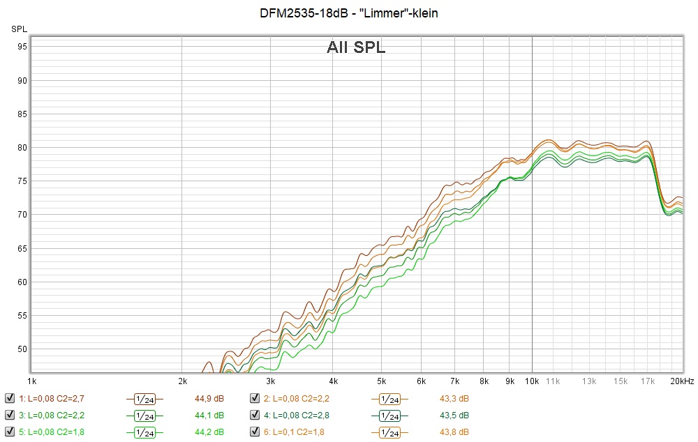

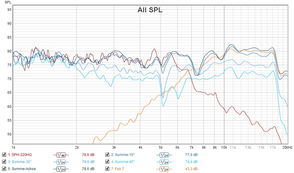

    am Wochenende weitergemacht - mit dem Limmer das kein 020 ist ....
    Das habe ich hier mal vorgestellt.
    Auch das geht "nur" mit einer 18dB-Weiche ....Das sieht dann so aus:
    mit R1=15Ohm C1:0,82µF C2:2,2µF L1: 0,1o mH
    Anhang 59016
    Was gefällt mir gut: das Horn passt gut zum SPH220HQ, wnn man das Bndelungsverhalten ansieht. Insbesondere 45° - die unterste blaue Kurve.
    Da sieht man aber auch, dass da im Bereich 5-7kHZ einiges passiert - die kleinen "Spitzen" im Achsfrequenzgang schlagen durch.
    Und ich vermute auch auf die Phase. denn so richtig gut addiert es sich nicht. Ich behalte immer die "Löcher" im Summenfrequenzgang - auch wenn ich verpole, dann liegen sie etwas tiefer in der Frequenz.
    Mit dem ME20 sieht das ähnlich aus:
    Anhang 59017
    Unter WInkeln (blau) fällt wieder der Bereich 5-7kHz auf (wen wunderts) - darüber ist das Bündelungsverhalten o.k. aber weniger schön als beim kleinen "Limmer".
    Summe ist hier in grün (gleich) und orange (invertiert) dargestellt. Die "Löcher" hab ich in jedem Falle - eben nur woanders. Und es deutet sich ein reglmässiges Muster an ...
    Was passiert da - oder: wo ist mein Denkfehler, dss ich das nicht weg bekomm ?
  • 08.02.2021, 10:26
    Moin Jörn, haste das Phasenproblem auch bei 12dB-Beschaltung?
    Für n Filter 3. Ordnung sieht mir die HT-Kurve irgendwie zu gleichmässig abfallend aus. Würde evtl. nochmal mit den Cs und dem L spielen.

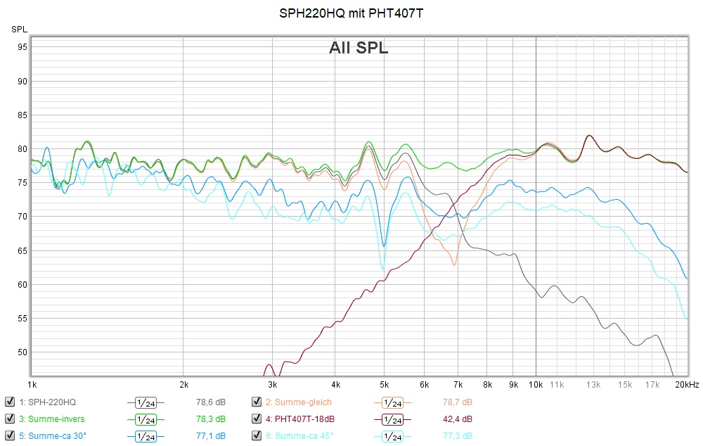

  • 08.02.2021, 10:38
    Ja - mit 12dB da noch mehr.
    Und - jeweils beste Lösung aus verschiedenen Bauteilwerten und Vor-/Rückschieben des Horns
    Anhang 59020
    Wegen des SPL-Anstieges nach unten im Horn ist die flanken hier sehr viel flacher und addiert sich viel zu sehr zum TT. Und dann gibt es hier auch die "Wellen" - da hab ich aufgehört, so eine trennung weiter zu verfolgen.
    Und auch nicht - oder deutlich weniger - mit dem PHT407T
    Anhang 59019
    Auch mit 18dB. Gleiche Farben wie oben.
    Das ist messtechnisch die beste Lösung bisher.
    Hier addiert es sich ordentlich bzw. subtrahiert ordentlich.
    Den Höchsthochton noch leicht anheben (den R im Spannungsteiler mit C brücken) - dann kann man das schon gelten lassen.
    Ja - und den 220HQ "ent-resonieren"
    Vermutlich wird der 407T das Rennen machen.
    Besser anhören tut sich der DFM-2535. Details, Räumlichkeit, Fein-Dynamik
    da ist ganz schön viel gespielt....

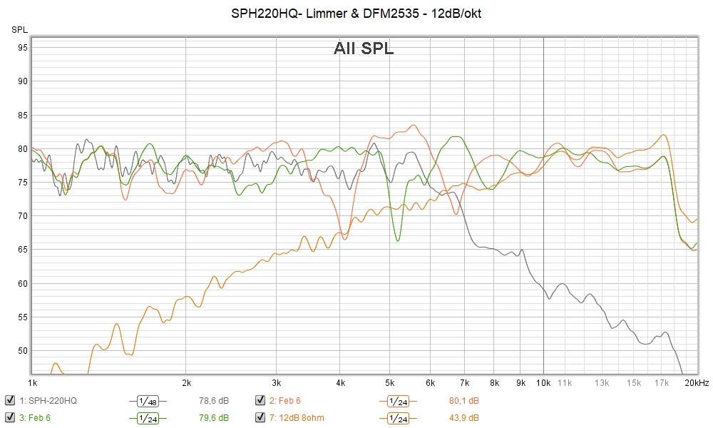

    Anhang 59022
    Braun: L1= 0,1omH braun L1=0,08mH gün und C2-Variationen am 18db-Filter.
    Was mir jetzt auffällt, wo nur der HT allein drauf ist - der spielt ja leicht "treppig" ....
    das ME20 ist da "glatter" - obwohl es im Summenfrequentgang die gleichen Phänomene zeigt...
  • 08.02.2021, 11:20
    Hallo Joern,
    das "gelbe vom Ei" liegt möglicherweise auf Seite des 8 Zöllers verborgen?:)
    Ich habe da die Resonanzen bei ca. 3,5 und 5,5 Khz ein wenig im Verdacht.....
    Wenn man den 8er ein wenig "zügelt" (ich weiß, nicht Dein Konzept :D) kommt das dabei rum:
    Anhang 59023
    Anhang 59024

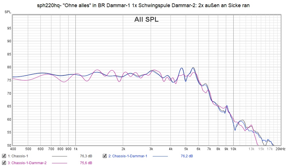

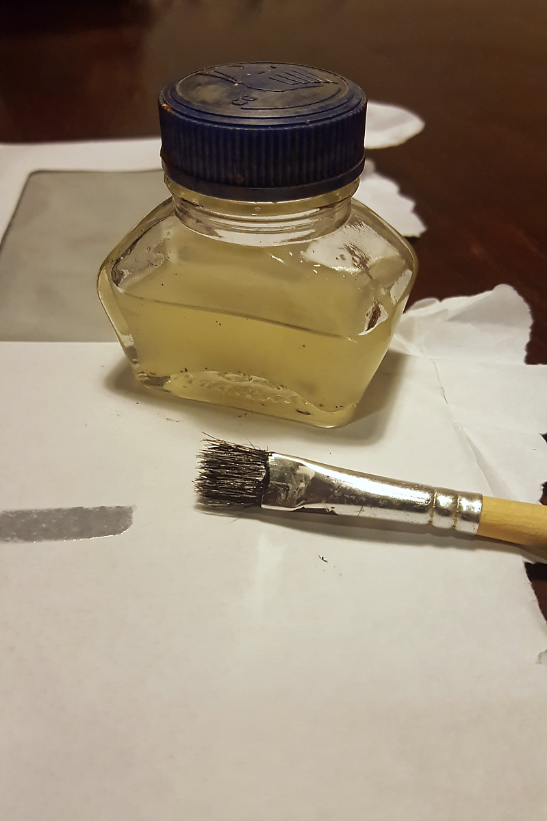

    Also Dammar - Harz aus dem Kunsthandel besorgt. Und später Terpentin-Balsam (nachdem der Gang in meinen Schuppen mit einer leeren Dose :eek: endete).
    Anhang 59339
    Das ganze dann 2 Nächte lang in einem alten Tintenfass meines Großvater aufgelöst. Dann einen (oder mehrere) Probestrich mit einem Pinsel - damit man ein Gefühl dafür bekommt, es gleichmässig hinzukriegen. Und ganz wichtig: aufheben! Denn das ist die Trockenprobe !
    Damit wollte ich den schmalen Bereich zwischen Schwingspule und Duscap von hinten tränken (also unsichtbar). Oh Wunder - so etwas ist schon serienmässig dabei:
    Anhang 59340
    Vermutlich die Verklebung zur Sicke hoch gezogen. Die Drähtchen aus der Schwingspule sind mit dem gleichen Zeugs festgeklebt.
    Nun ist da also noch ein doppelt so breiter Streifen Dammar mit drauf - der zog gut in die Membran ein.
    Was macht das nun ? Grün "ohne alles", rot mit Dammar.
    Anhang 59341
    Auf den ersten Blick eine Enttäuschung - fast nix. Nun - nach 1,5h ist das wohl auch zu erwarten - das soll man 24h durchhärten lassen.
    o.k. - das später nochmal.
    Und: die große Befürchtung, so sanfte Membranbeschichtungen wären so schwer und würden deswegen den Wirkungsgrad reduzieren, kann man wohl ausschließen.

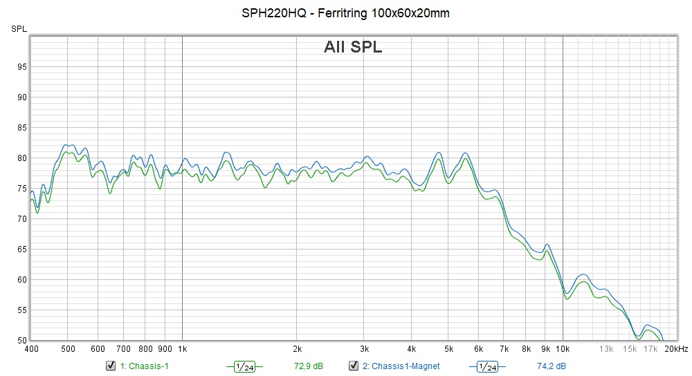

    Dann hatte ich die Idee, doch wieder auf Bassreflex zu gehen. In dem kleinen Volumen ? Klar - mit einem Zusatzmagneten/Ferritring 100x60x20mm dem Antrieb etwas auf die Sprünge geholfen ....
    Anhang 59342
    Dadurch wird der Schalldruck wie erwartet um ca 1dB lauter - und das gleichmässig über den gesamten Frequenzbereich.
    Was da passiert, hat Franky schon gezeigt (TSP) - meine "Zahlen" sind leicht anders, die Simulation gleich (innerhalb der Strichbreite "2" bei ajhorn). Der Ring funktioniert also sehr ähnlich wie der vakante SPM90.

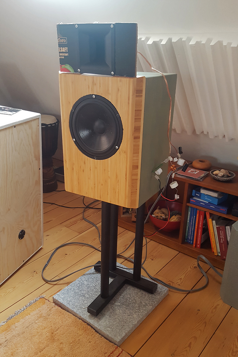

    Zumindest spielt das sehr schon zusammen mit dem ME20- 10.142LK . Der HT braucht ganz schön lange, um "elastisch" zu werden ;) ....
    Aktueller Stand:
    Anhang 59964
    Das ME20 hat einen Pappkragen bekommen in Gehäusebreite (da ist ja noch Platz auf der Gehäusefront - später dann umdrehen) und spielt mit einer 18dB Weiche, Spannungsteiler. Das mißt sich schon sehr ordentlich und hört sich vor allem klasse an - hätte nicht gedacht, dass man den SPH220 so frei rumlaufen lassen kann.
    Sehr entspanntes hören, schöner Raum, (Fein-)Dynamik, Tonalität, Details ...
