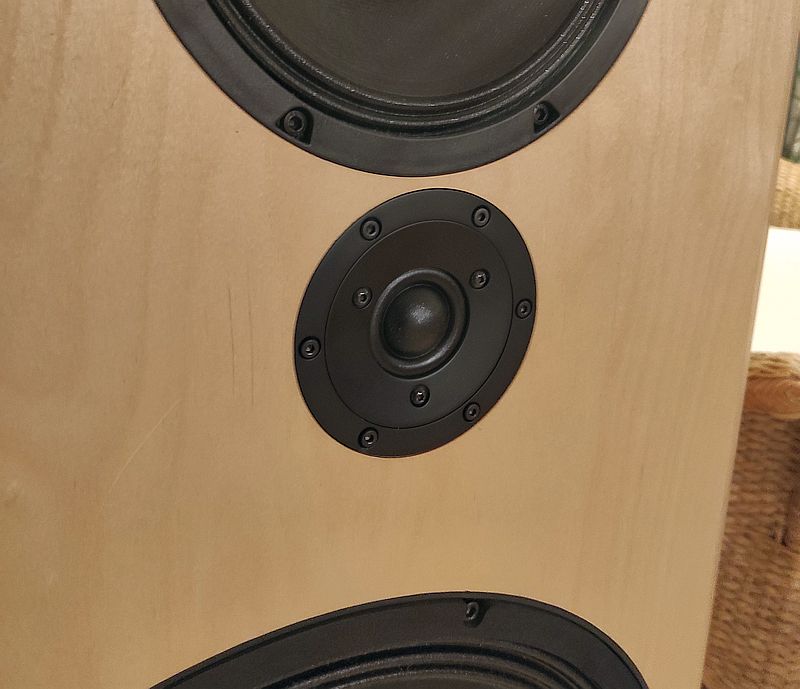

  • 12.01.2021, 17:30
    Der Bliesma HT bündelt andererseits für seine Größe wirklich sehr spät, keine Ahnung, wie die das gemacht haben.
    Das Problem bei großen Hochtöner in WGs - so habe ich das bisher verstanden und man möge mich berichtigen, wenn ich falsch liege - ist ja, dass die Eigenbündelung des HTs irgendwann ja so groß wird, dass der HT das WG nicht mehr "sieht". Diesbezüglich könnte sich der Bliesma vielleicht besser schlagen, als man es ob seiner schieren Membrangröße vermuten würde.
  • 12.01.2021, 17:48
    kwesi
    Wenn der HT das WG nicht mehr sieht, gibt's dort auch keine Reflektionen und somit kein Problem...
    Ist schon die Halskontur, an der es böse reflektieren kann, das sorgt dann für Ärger im SHT. Je größer der Durchmesser, desto tiefer in der Frequenz liegt das Artefakt der Reflektion.
    Da hat der Bliesma meiner Meinung nach Vorteile durch seine flache, ebene Fronplatte (Ohne Gitter) und die weit rausstehende Membran (wenig Einfluss des Halsansatzes), und man kann den Übergang optimal gestalten (keine Unstetigkeiten und Kavitäten)
    Gaga hat mal durch Simulation nachvollzogen, dass das breite Abstrahlverhalten durch 1. Kalottenform und 2. spätestmögliches aufbrechen realisiert wird;

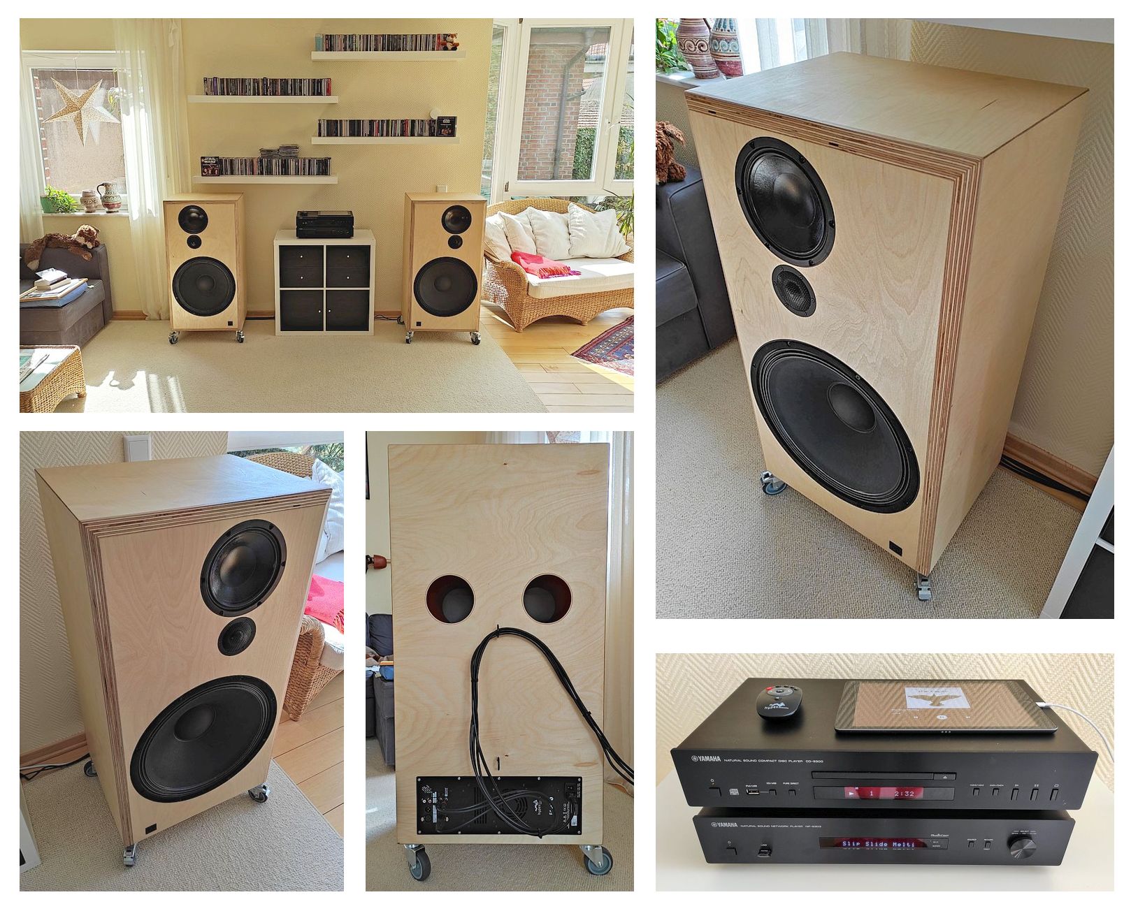

  • 20.03.2021, 18:27
    kwesi
    So, erste Inbetriebnahme:
    Anhang 59885
    ...auf Basis einer in der Basta-Simulation "ausgewürfelten" einfachen LR4-Filterung bei 280Hz / 1,5kHz. Dafür klingt's schon überraschend positiv-unauffällig und bruchlos, man hört die Treiber nicht raus.
    Tonal passts natürlich noch nicht, bspw. ist der Präsenzbereich noch etwas zu laut...
    In der 1. Osterwoche habe ich frei, hoffe das Wetter spielt mit um draußen messen zu können.
    Die Gehäuseteile wurden zu meiner vollsten Zufriedenheit von Bernd Dörfler https://www.bd-audio.eu/ CNC gefräst.
    Kann die Firma wärmstens empfehlen, Herr Dörfler hat Erfahrung, denkt mit und macht gute Vorschläge! Alles hat perfekt gepasst und wurde pünktlich geliefert.
    Bedämpft habe ich mit Isobond und Soniwave. Die Hypex FA503 wurden auch noch bestellt und sind eingebaut.
    Die Oberfläche habe ich mit Osmo Hartwachsöl farblos seidenmatt behandelt (nach Schleifen & Wässern bis 320er Körnung mit dem Exzenterscheifer, nach der 1. Schicht nochmal mit 400er händisch drüber).
    Ich muss nochmal ein paar Fotos mehr machen und reinstellen. Und wenn's soweit ist gibt's natürlich auch Messungen.:)

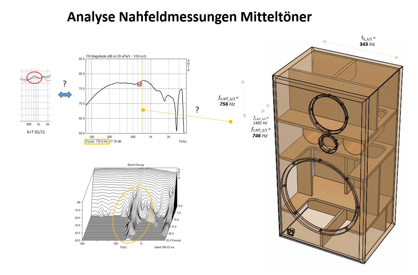

  • 24.04.2021, 21:51
    kwesi
    Hi zusammen,
    mittlerweile konnte ich die Box messen und initial abstimmen.
    Gemessen habe ich im Garten. Leider konnte ich mein Stativ mit Drehteller nicht nutzen, da die Box zu groß und schwer ist.
    Ich habe sie daher auf einen Beistelltisch mit einem Rollwagen drunter platziert, Höhe ca. 1m.
    Messungen gefenstert auf 1. Bodenreflektion, nur die 0° Frequenzgänge von MT und TT sind mit Nahfeldmessungen & Gehäusesimu gemerged.
    Die Winkel 0-90° zu allen Seiten habe ich nach einer kurzen Übung "intuitiv" ohne Skala eingestellt, sie unterliegen also gewissen Toleranzen.
    Messabstand war 1,70 m, Referenzpunkt ist ca. mittig zwischen HT und MT. Sollte auf 1-2 cm gut passen, ich habe mittels Pendel um eine Bodenmarkierung gedreht.
    Alle Treiber wurden immer in einer fixen Position gemessen, damit die Phase passt. Messungen direkt über Hypex FA503, alle Kanäle ohne Filter in 0dB Stellung.
    Mikro & VV Monacor ECM-40 und MPA-102 von Hifi-Selbstbau kalibriert, dann rein über Soundkarte Asus Xonar DX im Desktop PC.
    Der Absolutpegel ist nicht kalibriert, Lautstärke war zur Freude der Nachbarn "gehobene Zimmerlautstärke", -25dB im Hypex-Modul.

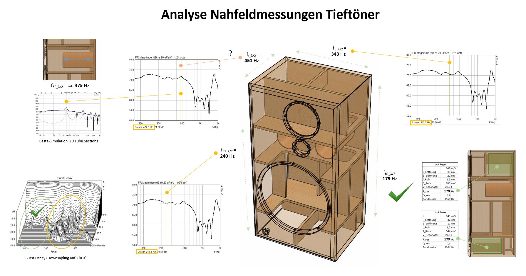

    Messungen der Einzeltreiber:
    Anhang 60432
    Ergebnissdarstellung der aktuellen Abstimmung mittels Virtuixcad, ich habe (noch) nicht nachgemessen. Erfahrungsgemäß passt das sehr gut:
    Anhang 60433
    Kumuliert in alle Raumrichtungen ergibt sich sowas:
    Anhang 60434
    Wie klingt's?
    Wie ne Hifi-Box, nur in laut... :D
    Meine Scandinavian Connection ist etwas neutraler, klarer und wahrscheinlich "richtiger", die NEO etwas gefälliger und deutlich dynamischer zugleich.
    Ein 15" hätte wahrscheinlich gereicht, ausfahren kann man das Ding in einem normalen Wohnzimmer nicht wirklich ohne dass alles böse mitscheppert... :eek: :rolleyes:
    Ich kämpfe gerade noch etwas mit der Bedämpfung, da reagieren TT und MT recht sensibel drauf.

    Es sind definitiv die besten Lautsprecher, die ich bisher entwickelt und gebaut habe (Ich glaube ich müsste bei ca. Nummer 23 sein...). Meine Scandinavian Connection sind schon ziemlich nett, stinken im direkten Vergleich bei den meisten Disziplinen aber deutlich ab...

    Die Boxen werden von einem Yamaha CD-S300 und NP-S303 digital per SP/DIF Coax angesteuert, ein IPad steuert die Netzwerkfunktionen per Yamaha Musiccast Netzwerk und Airplay. Der CD-Player ist dabei am AES/EBU (XLR) am FA503 angeschlossen, das funktioniert problemlos. Verkabelung per spezifikationsgerechtem Sommercable von der Rolle mit Neutrik Chinchsteckern.

    Wie befürchtet ist der Tieftöner mit seiner leichten Membran eine kleine Zicke und reagiert sehr sensibel auf die Einbauumgebung im Gehäuse. Hier eine Analyse der Nahfeldmessung mit einem Versuch der Zuordnung zu den Ursachen:
    Anhang 60683
    Die Auffälligkeit bei 475 Hz passt zur ersten Reflexrohr-Längstresonanz, das müsste eine Rückwirkung auf die Membran sein - eventuell spielt die erste Stehwelle zwischen Front- und Rückwand auch mit rein. Egal, die Trennung bei 300Hz mit LR4 sorgt dafür, dass die Störung schon 17-18 dB unter dem Summenschallpegel liegt.
    Die Längstresonanz zwischen Boden und Deckel ist nicht erkennbar, hier scheinen die Absorberkammern optimal zu wirken!
    Etwas Bauchschmerzen bereiten die Halbwellenresonanzen zwischen den membrannahen Begrenzungsflächen. Das ist auch geringfügig hörbar, es klingt leicht wummrig, nach "Kiste". Weiteres Vollstopfen der Box mit Dämpfungmaterial hat den Effekt gehörmäßig erfolgreich bekämpft, es klang dann aber leblos und hat die Bassreflexfunktion stark beeinträchtigt.
    Ich hatte daher nochmal Isobond nachbestellt und Anfang letzter Woche das Dämpfungskonzept überarbeitet. Mehr Isobond an den kritischen Wänden in Membrannähe und in der unteren Absorberkammer, dafür mehr Luft "nach hinten" gelassen. Oberhalb des TT war vorher garnichts wegen dem Bassreflexrohr-Ausgang, jetzt ist auch eine ordentliche Matte innen an der Front hinterm Hochtöner und unter dem Mitteltongehäuse, möglichst ohne das Reflexrohr zu stören.
    Der Kistensound ist jetzt weg ohne dass es leblos klingt; in den nächsten Tagen muss ich nochmal eine neue Nahfeldmessung machen...
    Auch im Mittelton gibt's eine Störung, bei ca. 650-750 Hz - ich bin mir aber nicht sicher ob sie vom Einbau oder vom Treiber selbst kommt. In der Messung von K&T sieht man dort auch eine Auffälligkeit:
    Anhang 60684
    Auch hier habe ich nochmal die Bedämpfung geändert, ohne dass der Bereich mir vorher gehörmäßig aufgefallen war;
    Es klingt jetzt alles super, aber mit dem Mikro muss ich nochmal ran...

    Die Überarbeitung der Bedämpfung des MT-Gehäuses hatte deutlich was gebracht:
    Nahfeldmessung MT neu:
    Anhang 60717
    Burst decay MT neu:
    Anhang 60718
    Im Wesentlichen habe ich die Bedämpfung der Rückwand getauscht: Soniflex Soniwave gegen Isobond WLG040.
    War also maßgeblich nicht der Treiber, der den üblen Resonanzgrad verursacht hat. Das Sonivave war gehörmäßig auch in der TT-Kammer komplett rausgeflogen, scheint leider nicht so der Bringer zu sein...
    Ich forsche gerade noch am TT-System rum. Aufgrund der Messumgebung in meinem Arbeitszimmer sind die Messdiagramme im TT nicht sehr aussagekräftig, der Sinusgenerator + Ohr helfen fast mehr....
    Nach der Bedämpfungs-Optimierung ist die BR- Frequenz von 29,5 auf 31Hz hochgegangen, also jetzt fast auf geplanter Abstimmung (32 Hz).
    Unter 50 Hz gibt's gefühlt kaum Pegel, das Reflerohr arbeitet kaum. Ich überlege die Rohre noch zu kürzen und auf 35-36 Hz Abstimmung zu gehen. Mir fehlt mir zwar gerade nix im Bass (durch die wandnahe Aufstellung?), vlt. wird's aber nochmal einen Tacken besser?
    Anhang 60721
    Bei 475 Hz plärrt es klar zuzuordnen laut aus dem Reflexrohr, scheint die Rohrresonanz zu sein. Egal, wird effektiv weggefiltert -> nicht im Übertragungsbereich
    Die Stehwelle bei 343 Hz zwischen den Seitenwänden wurde gut bedämpft. Eine Resonanz ist bei Sinusanregung nicht hörbar, und in der zappeligen Messung sehe ich auch nichts auffälliges.
    Die Stehwelle bei ca. 240Hz schlägt noch durch (wahrnehmbares Dröhnen), da muss ich nochmal ran.
    Wenn ich die Reflexrohre kürzen würde zwecks höherer Abstimmung (von 260 auf ca. 180 mm Länge) hätte ich auch mehr Platz für Dämpfungsmaterial an einer kritischen/relevanten Stelle im Gehäuse unterhalb des Mitteltongehäuses, ohne die Einströmung in die BR-Rohre zu beeinflussen....

    Weiterhin wurde der HT zunächst aus Neugierde gegen einen SB Acustics Satori TW29DN-B getauscht*):
    Anhang 62729
    Er darf bleiben.
    Ist er objektiv besser?
    Definitiv nein, der Bliesma spielt fantastisch hochauflösend und kann beeindruckende, deutlich höhere Pegel ab.
    Der SB komprimiert eher und verschleift die s-Laute minimalst (auf eine angenehme Art).
    Aber der Satori spielt einfach homogener und unauffälliger mit dem Mitteltöner zusammen.
    Vorher hat man einem wirklich faszinierenden Hochtonbereich gelauscht, jetzt fällt der HT nicht auf.
    Der SB verzeiht schlechte Aufnahmen und kreischende E-Gitarren viel mehr und lässt das Musikhören "angenehmer" werden.
    Also objektiv ist es schlechter geworden, aber die "Fehler" des SB lassen die Boxen angenehmer klingen was dem Verwendungszweck entgegen kommt.
