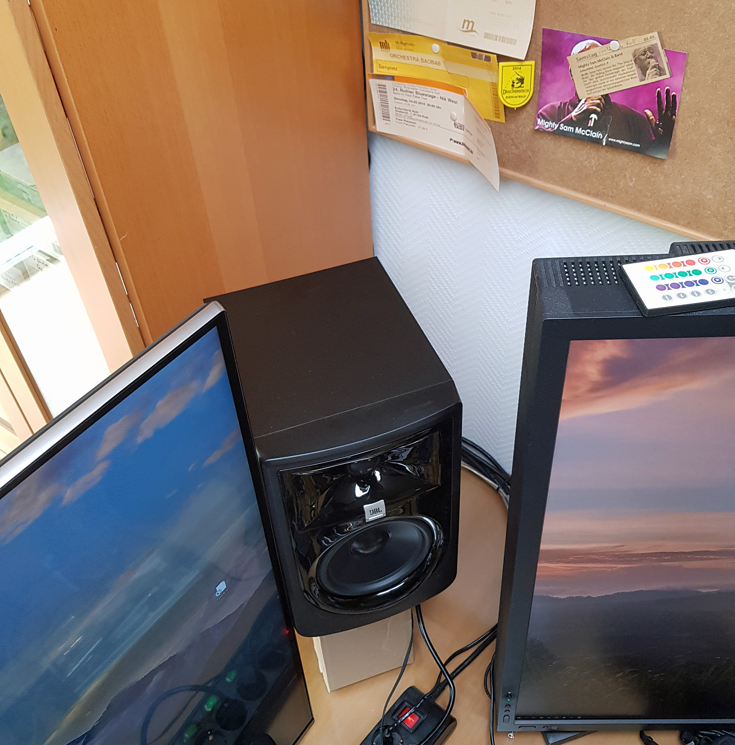

    Ich glaube nicht dass das gut wäre. Der Port ist schon ziemlich extrem auf Tiefbass ausgelegt - wie sonst könnte ein 13cm TMT auf fast 40Hz runter kommen? (O.K., per DSP - ist klar. Aber mehr Pegel als das kleine Chassis schafft kann auch ein DSP nicht zaubern.)
    Die Portöffnung sieht zwar von außen relativ groß aus, aber wenn man rein guckt sieht man, dass dieser Eindruck nur von der trompetenförmigen Form herrührt und das Rohr nach innen viel enger wird. Sieht man hier ganz gut, @ ca. 3:18. Ich fürchte wenn man diesen Port (weiter) schließt führt das eher dazu, dass effektiv Tiefbass verloren geht (wenn er auch vielleicht noch etwas tiefer reicht, aber sicher nicht mit nennenswertem Pegel). Und wenn's dumm geht nimmt im Gegenzug der Oberbassbuckel um die 100 Hz sogar zu.
    Macht es Sinn, in der Ecke irgendwelche Dämmung anzubringen? Helmholzresonator? Viel Platz ist leider nicht, und die Kabel, die zwischen Schrank-Rückwand und Wand unter den Schreibtisch geleitet werden, müssen auch zugänglich bleiben.
    Anhang 57696
    Oder einfach nur Noppenschaum an Schrank und Wand? Bringt das überhaupt was im Bass, wo die Wellenlängen ja um ein Vielfaches größer sind als die Abmessungen der ganzen Nische?

    So inzwischen habe ich ein wenig mehr gehört. Insgesamt ist der Eindruck sehr gut.
    Freut mich! :prost:
    Auch die meisten Monitoren profitieren meiner Erfahrung nach vom 'Einspielen'.
    Einfach 10 bis 20 Stunden mit basshaltiger Musik bei gehobener Lautstärke quälen.
    Gerade im Bass und Grundtonbereich kann es mMn noch zu Verbesserungen kommen.
    Der 'dicke' Oberbass könnte auch durch die Tischplatten-Reflexionen kommen.
    Viele Monitore bietet dafür auf der Rückseite extra eine Korrektur per Schalter.
    Den Bass und Oberbass mit akustischen Raumoptimierungsmaßen bei zu kommen ist sehr schwierig und aufwendig.
    Wie du schon sagtest: den Bass interessiert dünner Noppenschaum nicht.
    https://www.abload.de/img/absorbtionswertecgkzw.jpg
    Wenn du dich immer an der gleichen Position vor dem Monitor befindest, ist es am einfachsten den Bass (< ca 350 Hz) mit Apo-EQ zu entzerren.

    der platz ist halt schon akustisch sehr suboptimal - da ist es schwierig ad hoc zu befriedigenden bzw. aussagekräftigen ergebnissen zu kommen.
    wie stehts mit dem leichten rauschen, das da manchmal bemängelt wird?
    Den Eindruck hatte ich auch - und zwar sehr deutlich - als ich die Boxen zum ersten Ausprobieren auf der Tischplatte stehen hatte.
    Dann habe ich sie aber gleich auf Ohrhöhe gebracht, jetzt sind die Unterkanten der Boxen knapp 30cm über der Tischplatte, auf Ohrhöhe. Das hat den Effekt deutlich reduziert, aber nicht komplett aufgehoben, bzw. die leichte Oberbassbetonung ist wohl typisch für die Box, wie man auch dem Frequenzgangschrieb von audiosciencereview entnehmen kann.
    Wie schon geschrieben: Ich habe bei dem rechten LS die Basswiedergabe mit diesem eingebauten Schiebeschalter schon auf das Minimum reduziert, beim linken nur auf die mittlere Stufe.
    Das kommt als nächstes.
    Das stimmt schon, ich denke mal dass ich mit der Einmessung den Frequenzgang an der Hörposition glatt ziehen kann. Und ich offe dass es nicht in der Ecke irgend welche Resonanzen, Flatterechos o.ä. gibt. Wenn das der Fall ist werde ich mich wohl mal ernsthaft mit Helmholtzabsorbern beschäftigen müssen. Denn umstellen kann bzw. will ich nicht.
