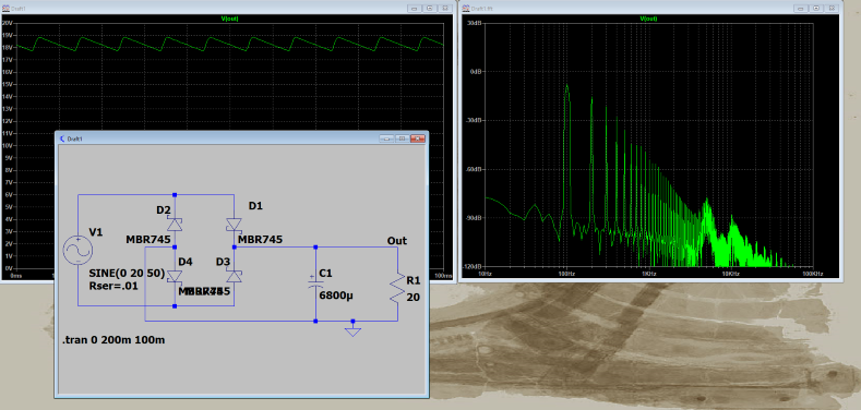

    man kann sich ja mal anschauen was bei einem Verstärker in den Versorgungsleitungen ankommt
    Spice Simulation Brückengleichrichter
    https://www.diy-hifi-forum.eu/forum/...4&d=1592684323
    wie zu erwarten brummt es bei 100Hz 1Vss aber zusätzlich ganz schön viel hochfrequentes Zeug (aus einem ursprünglich blitzsauberen 50Hz Sinus)
    einen gut konstruierten Verstärker (Stichwort PSRR) sollte das nicht jucken
    müsste jetzt mal schauen was passiert wenn man die Schaltung mit etwas Trapezförmigem speist, etwa so wie es bei Olli aus der Steckdose kommt
    edit: zum Verständnis V1 ist Sekundärwicklung des Netztrafos (alles etwas vereinfacht)

  • 20.06.2020, 21:54
    Micha_HK
    Kann mich an kleine Kapazitäten parallel zu den Gleichrichterdioden erinnern... Könntest sie ja mal mit espicen...

    Udo
    Zitat von derBert Beitrag anzeigen
    Hallo Udo,
    kannst Du die Kapazität erhöhen und den ESR senken. Dann sollten die Spitzen höher, schmaler und schärfer werden. Bloß mal so high end gedacht ...
    Bert
    das ist schon klar ... war jetzt mehr als Beispiel gedacht um zu verdeutlichen das die Gleichrichtung an sich schon sehr viel Oberwellen erzeugt mit denen ein Verstärker klar kommen muss.

    Ein anderes Thema sind die Harmonischen. Die werden zwar mit steigender Frequenz besser von den Kondensatoren geschluckt, gleichzeitig sinkt aber die PSRR des Verstärkers mit der Frequenz. Und nicht zu vergessen: bei unsauberer Masseführung können diese Anteile ins Signal spucken. Übliche Netzfilter enthalten eine Gleichtaktdrossel (jede der beiden Zuleitungen hat eine separate Wicklung auf einem kleinen Ringkern), Gleichtaktsignale wie etwa die Wechselspannung werden durchgelassen, anderes abgeschwächt. Je verlustiger (Ohmsche Widerstände oder Magnetverluste) das ausgeführt ist, desto besser die Filterwirkung, gleichzeitig steigt aber der Innenwiderstand, was vielleicht zu der beschriebenen Kraftlosigkeit führt (oder es fehlen der gewohnte Störsignalgrunge).
    Schaltnetzteile scheren sich wirklich deutlich weniger um Gleichanteil. Ansonsten haben sie aber die gleichen Probleme. Ich weiß nicht, wie PFC da helfen soll. PFC verhindert nur, dass das Netzteil selbst auf das Netz deutlich nicht-Ohmsch wirkt. Ein Vorteil könnte die saubere Kapselung des Drecks sein, aber genau das Argument zieht bei ICE & Co nicht mehr.
