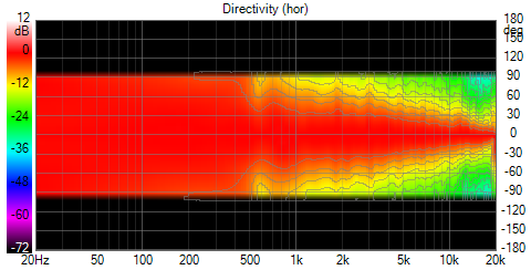

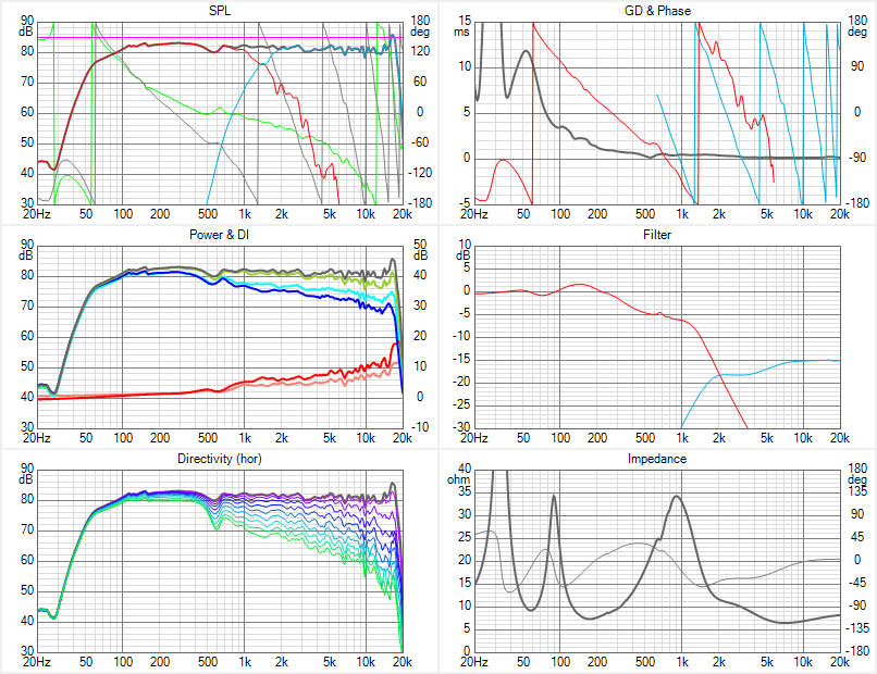

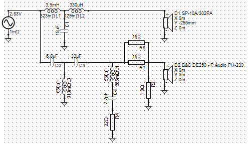

    Ich glaube, es hat sich aussimuliert. Die letzten Ergebnisse sehen so aus:
    Weiche:
    https://www.diy-hifi-forum.eu/forum/...7&d=1614862258
    "Sixpack":
    https://www.diy-hifi-forum.eu/forum/...9&d=1614863103

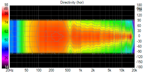

    Horizontales Abstrahlverhalten, nicht normiert:
    https://www.diy-hifi-forum.eu/forum/...3&d=1614863103
    Horizontales Abstrahlverhalten, normiert:
    https://www.diy-hifi-forum.eu/forum/...2&d=1614863103

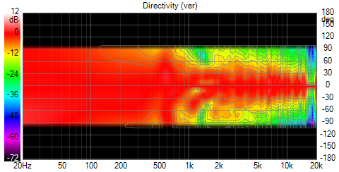

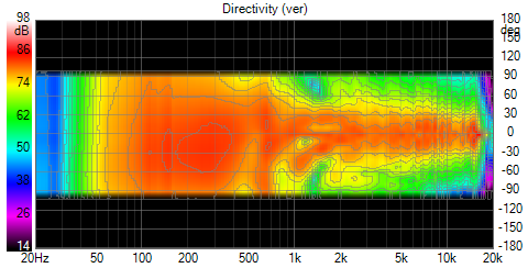

    Vertikales Abstrahlverhalten (negative Winkel meinen zur Unterseite hin, positive zur Oberseite), nicht normiert:
    https://www.diy-hifi-forum.eu/forum/...1&d=1614863103
    Vertikales Abstrahlverhalten, normiert:
    https://www.diy-hifi-forum.eu/forum/...0&d=1614863103
    Hat vielleicht jemand eine Ahnung, woher der seltsame Einbruch bei so 550 Hz kommen könnte, der sich da durch alle Winkel zieht? Ich vermute da nichts Schlimmes hinter und so würde ich, wenn es keine Einwände gibt, mal shoppen gehen. :cool:
    No Sir - der Impedanzgang ist in dem Bereich ja auch sauber.....
    Ich würde da auch nicht soooo viel drauf geben, durch das gaten hast Du in dem Bereich eh relativ wenig gültige Messpunkte.
    Simu sieht imho sehr klasse aus. :prost:

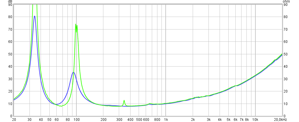

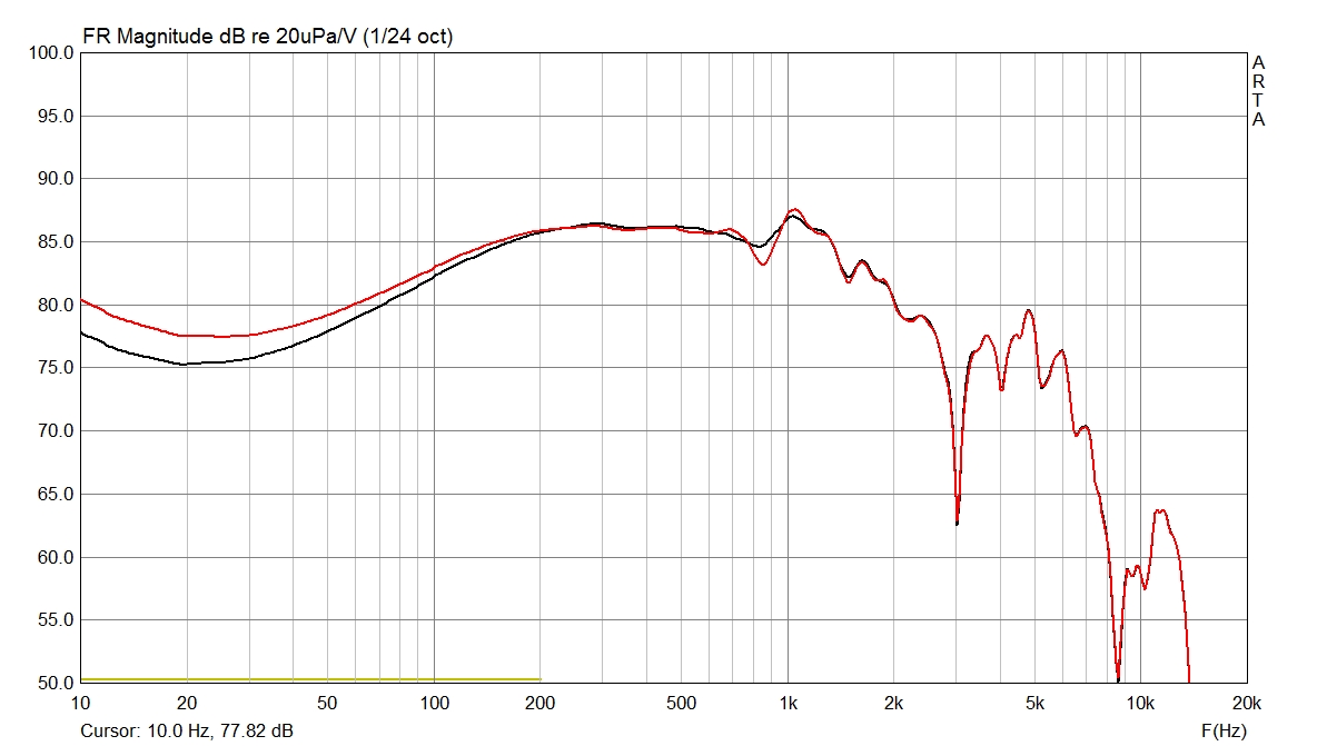

    Nackert liegt fb bei so 69 Hz, bedämpft bei etwa 62 Hz.
    Die beiden Messungen habe ich dann übereinander gelegt:
    https://www.diy-hifi-forum.eu/forum/...3&d=1587918629
    Der Zacken bei 350 Hz ist denn wohl eine erfolgreich getilgte Stehwelle gewesen, der kleine Hubbel bei so 650 Hz dürfte vom Treiber kommen, weil er in der Freiluftimpedanzmessung, die ich für die Ermittlung der TSP gemacht habe, auch auftaucht:
    https://www.diy-hifi-forum.eu/forum/...4&d=1587918643

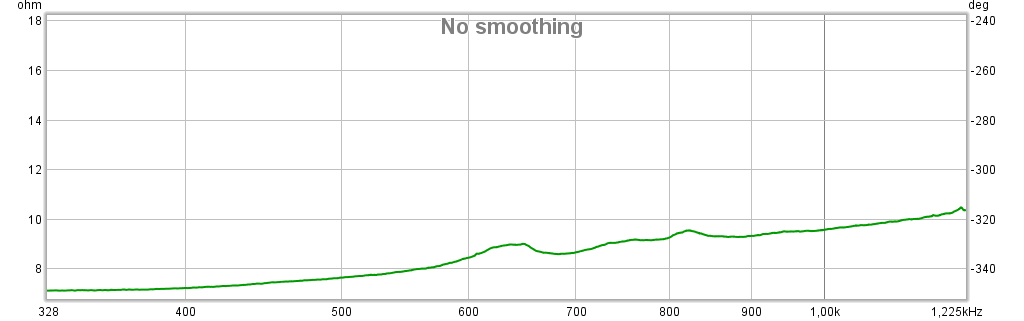

    ...und hier der Bereich um 650 Hz stark vergrößert:
    https://www.diy-hifi-forum.eu/forum/...5&d=1587918653
    Hm, imho siehts für mich um 550Hz sauber aus.....kurz vor 700Hz ist ein kleiner "Pickel" im F-gang - der könnte mit der
    ca. 640Hz Störung korrespondieren.:denk:

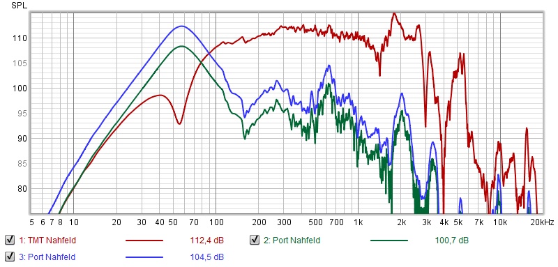

    Ja, Nahfeldmessungen habe ich gemacht, schon um sie in VituixCAD mit den Fernfeldmessungen zu fügen:
    https://www.diy-hifi-forum.eu/forum/...6&d=1614873049
    Die Portresonanz liegt aber eher bei über 600 Hz, dort also, wo auch im Impedanzgang eine Störung zu sehen ist. Andererseits zeigt die Nahfeldmessung des TMTs die Senke bei so 550 Hz nicht. :denk:
    Mal sehen: vielleicht mache morgen mal Winkelmessungen des TMTs mit verschlossenem Port. Der Port ist übrigens ein Kanal, der an der Rückwand entlanglaufend hinten an der Unterseite mündet.

    Stimmt: ich hatte ja auch mal ausführlichere Impedanzmessungen gemacht. Ja, beim TMT hatte es da tatsächlich einen Pickel. Und jetzt kommt noch eine Portresonanz fast an der gleichen Stelle dazu.

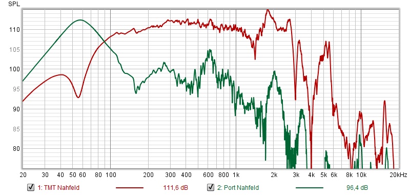

    Die Grafik hier....:
    ....ist da IMHO was irreführend, denke ich. Sie zeigt die unbearbeiteten Nahfeldmessungen von Port und Treiber. Eine Pegelanpassung wegen der unterschiedlichen Flächen von Portquerschnitt und TMT-Membran ist da noch nicht erfolgt.
    Die Membran hat eine Fläche von (lt. Datenblatt) 346 cm², der Portquerschnitt eine von 81,9 cm². Darum muss man wohl davon ausgehen, dass der Pegel des Ports relativ zu dem des Treibers noch einige dB niedriger liegt.
    Das wird im Merging-Tool von VituixCAD auch berücksichtigt: dort muss man für beide Schallquellen diese Flächen angeben, woraufhin auch deutliche Pegelanpassungen durchgeführt werden. Leider werden einem da nicht Port- und Treiberfrequenzgänge einzeln angezeigt.
    Man kann das Merging auch in REW durchführen, allerdings muss man dort wohl vieles händisch rechnen, was VituixCAD automatisch macht. Dort könnte man das dann auch deutlicher sehen. Diese Vorgehensweise ist denke ich hier sehr gut beschrieben.
    Ich habe außerdem irgendwann mal eine "Über den Daumen"-Methode der Pegelanpassung aufgeschnappt: man verschiebt die Messung des Ports so lange entlang der Y-Achse (SPL), bis die abfallende Flanke weit unterhalb von fb auf der des TMTs liegt. Das sieht dann so aus:
    https://www.diy-hifi-forum.eu/forum/...5&d=1614935751
    Die Ursprüngliche Messung des Ports (blau) habe ich dafür um 4 dB abgesenkt (grün). Der Pegel der Portresonanz ist so eher gut 10 bis 11 dB unterhalb dem des TMTs.
    Das Ganze heißt dann aber auch, dass ich im Bereich der Abstimmfrequenz so viel "Fleisch" wohl doch nicht habe, aber mal sehen: später stopfe ich mal das ein oder andere Handtuch in den Port und schaue mal, was die Senke bei 550 Hz dann macht und dann sehen wir mal weiter. :)
