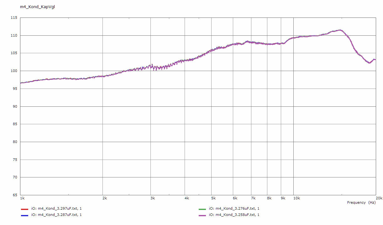

    Auswirkungen von geringfügigen Kapazitätsstreuungen
    wurde darauf angesprochen ob es nicht möglich wäre eine Reihe von Messungen zu machen, um zu sehen "wie sich geringfügige Kapazitätsstreuungen bei einem Typ bemerkbar machen".
    Finde das eine gute Idee, zumal dies auch meine Aussagen in Post#57 und Post#66 überprüft, wo ich den geringen Kapazitätsunterschied als dominanten Faktor (gegenüber den verbleibenden abweichenden Ersatzschaltbild Parametern) für den gemessenen Pegelunterschied bezeichnet habe.
    Dazu sollen Kondensatoren des gleichen Typs mit geringfügig abweichenden Kapazitäten (bei 1kHz) betrachtet werden.

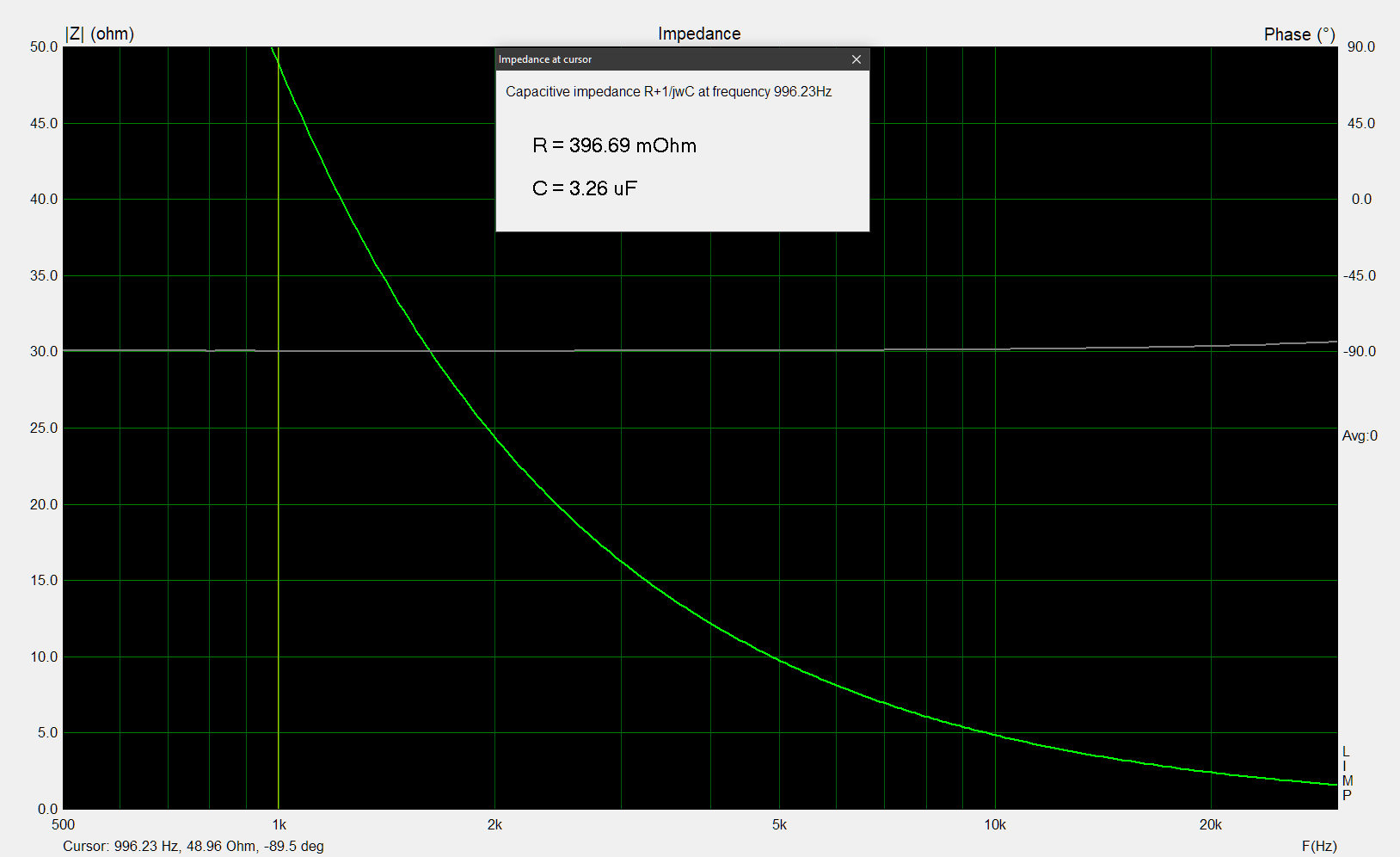

    • 3,258 µF -> 1.18%
    • 3,276 µF -> 0.64%
    • 3,287 µF -> 0.3%
    • 3,297 µF -> 0%
    Der Kondensator mit der geringsten Abweichung zum Normwert 3.3µF wird als Basiswert genommen. Die geringste Abweichung beträgt 0.3% zum Basiswert, die größte 1.18%.

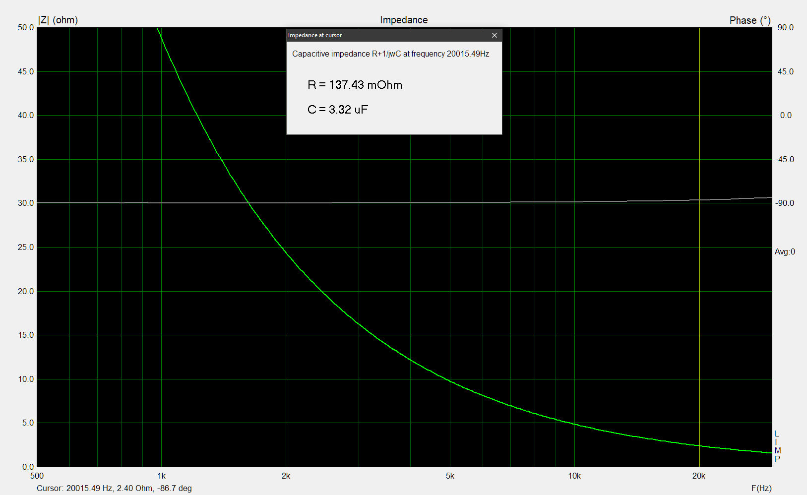

    Hier die Limp-Messung für den Kondensator mit der geringsten Kapazität von 3.258µF (stellvertretend für alle) und die RLC-Bestimmung bei 1kHz, 10kHz und 20kHz:
    Anhang 52329 Anhang 52330 Anhang 52331

    Die akustischen Messungen wurden wieder am SB21RDC Hochtöner, welcher bis 30kHz linear wiedergibt, durchgeführt.
    Abstand Mikrofon zu Hochtönermembran <1cm.
    Gemessen wurde mit einer Spannung von rund 2V@4Ohm-1kHzSinus.
    Die erste Messung wurde verworfen und dann mit möglichst gleichen Zeitabständen die Kondensatoren vom größten zum geringsten Wert hin vermessen. Um die Auswirkungen einer sich möglicherweise erwärmenden HT-Schwingspule zu erfassen, wurden in einer zweiten Session die Kondensatoren in umgekehrter Reihenfolge vermessen.
    Ergebnisse "geringfügigen Kapazitätsstreuungen"
    Um einen Eindruck zu vermitteln über welche Schalldruck-Änderungen es in den Messungen geht, hier alle Messungen in einem Diagramm mit der üblichen 50dB-Skalierung ohne Glättung dargestellt:
    Anhang 52326

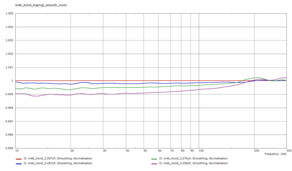

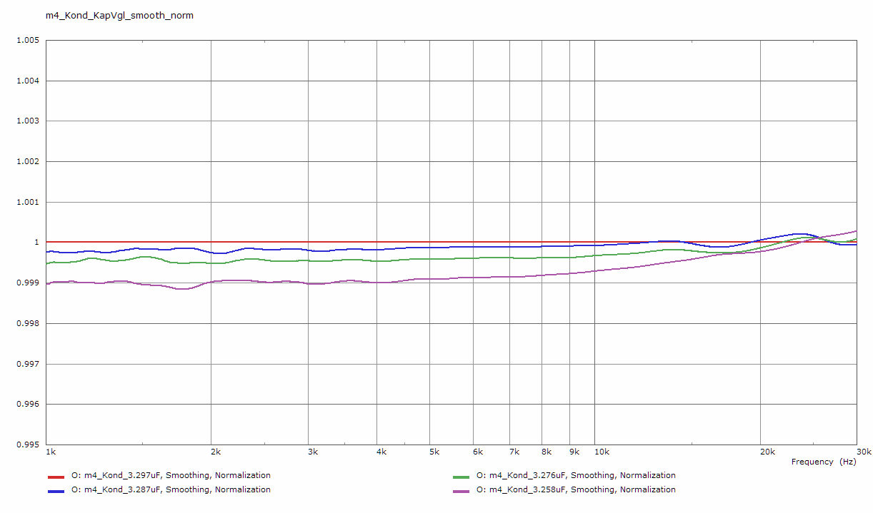

    Hier die Auswertung mit 1/3 Glättung und Normierung auf den Basiswert Kondensator mit 3.297µF. Erst die Session von kleinster nach größter Kapazität, dann die umgekehrte Reihenfolge:
    Anhang 52327 Anhang 52332
    In diesem Fall, mit 3,3µF Kondensator, wirken sich rund 1% Abweichung mit 0.1dB Schalldruckänderung aus - wobei der Einfluss mit steigender Frequenz abnimmt.
    So ab 17kHz wirkt sich die kapazitive Abweichung nicht mehr auf den Frequenzgang aus.
    Der Frequenzgang wird dann nur noch durch welche Ersatzschaltbild-Parameter bestimmt - ESR und ESL?

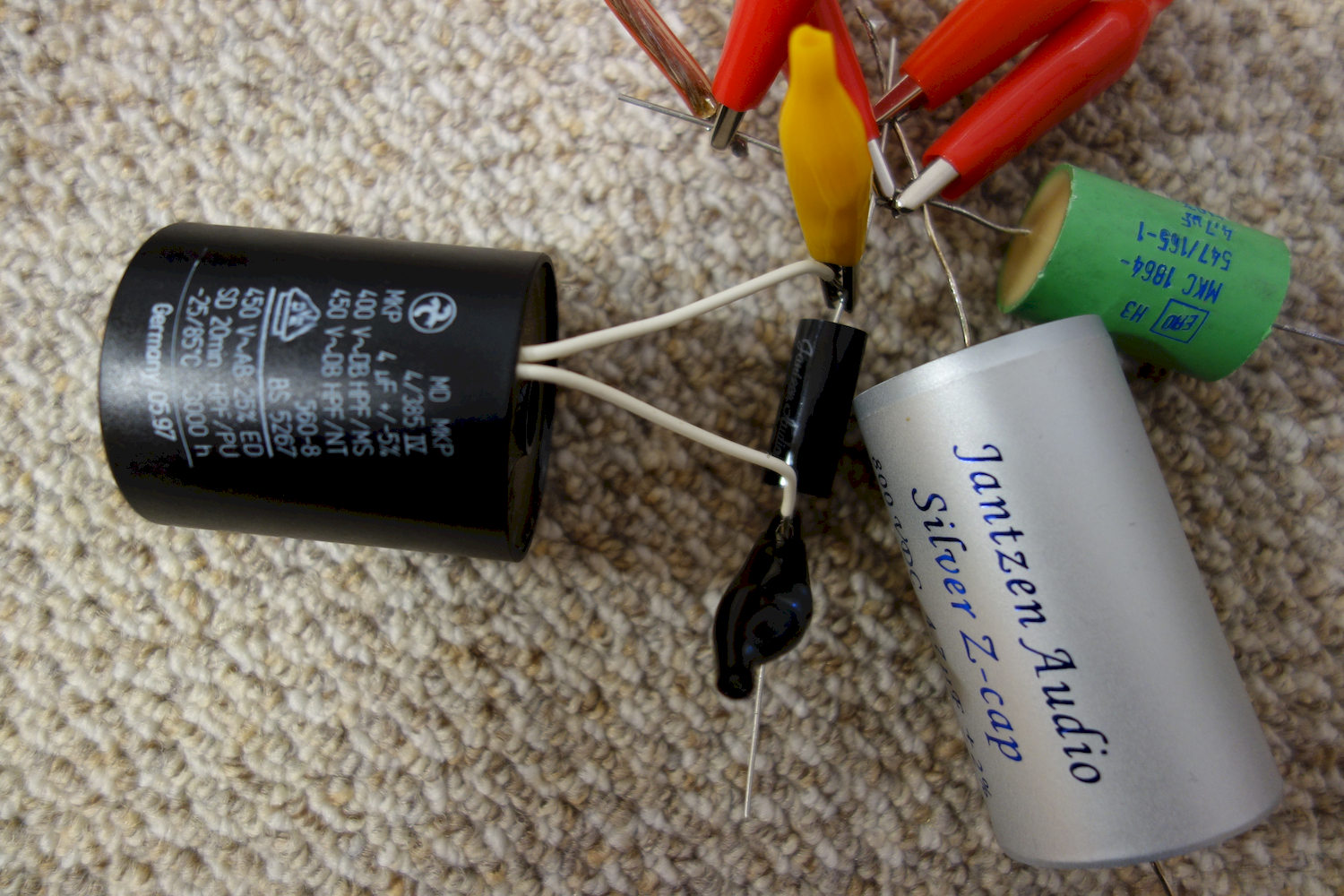

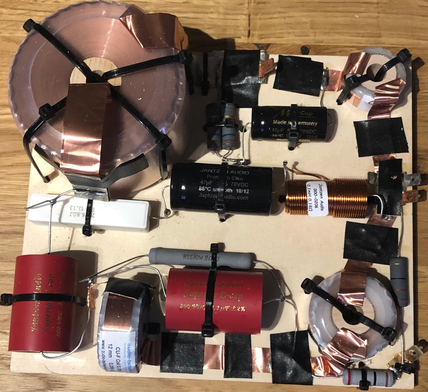

    dank einem Forenmitglied, welches mir ein Pärchen "High-End" Kondensatoren zur Verfügung gestellt hat, gibt es heute den ultimativen Vergleich.
    Musste ganz schön in der Kiste wühlen, bis wenigsten zwei, kapazitiv fast identische, Kondensatoren zum Vergleich gefunden waren.
    Es treten an:
    • Jantzen Audio Silver Z-cap 800V (neuwertig, Polypropylen-Film, Beschreibung siehe unten) - 4,678µF
    • Ero MKC 160V (Polycarbonat Kondensatorfilm, hohes Alter) - 4,672µF
    • MD-MKP 400V (hohes Alter - 05.97, Hersteller ist mir nicht bekannt) - 4,676µF (mit parallel 0,56µF billig Jantzen Audio)
    Würde dies als ziemlich "buntes Testfeld" an Folien-Kondensatoren beschreiben - Spannungsfestigkeit, Filmmaterial, Alter, Gehäusegröße.
    Anhang 52457
    Um einen Eindruck zu vermitteln "auffällig gut" dieser High-End Kondensator angeblich ist, hier ein Review des Silver-cap Kondensator von der bekannten "Kondensator-Klang" Webseite "humblehomemadehifi.com"

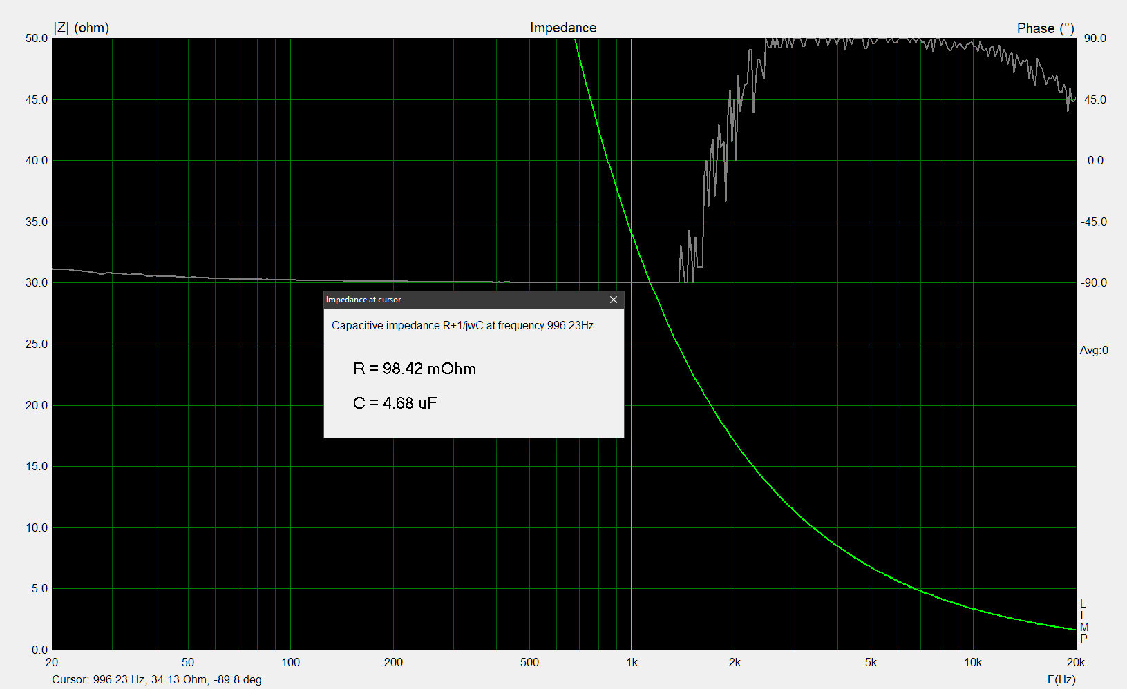

    Die Kondensatoren wurden in Arta-Limp zur Kontrolle noch einmal vermessen. Silver-cap, Ero-MKC, MD-MKP:
    Anhang 52458 Anhang 52459 Anhang 52460
    Die in Limp ermittelten Werte zeigen fast identische Kapazität und sehr ähnliche Werte für die "kapazitive Impedanz".

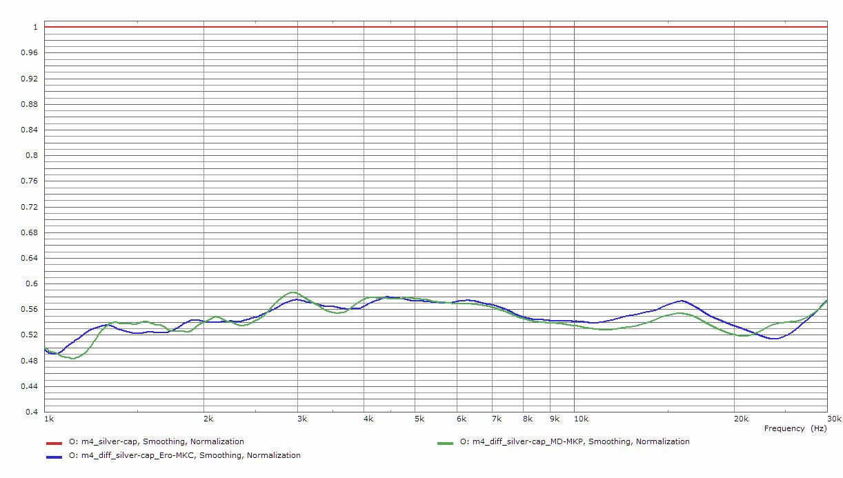

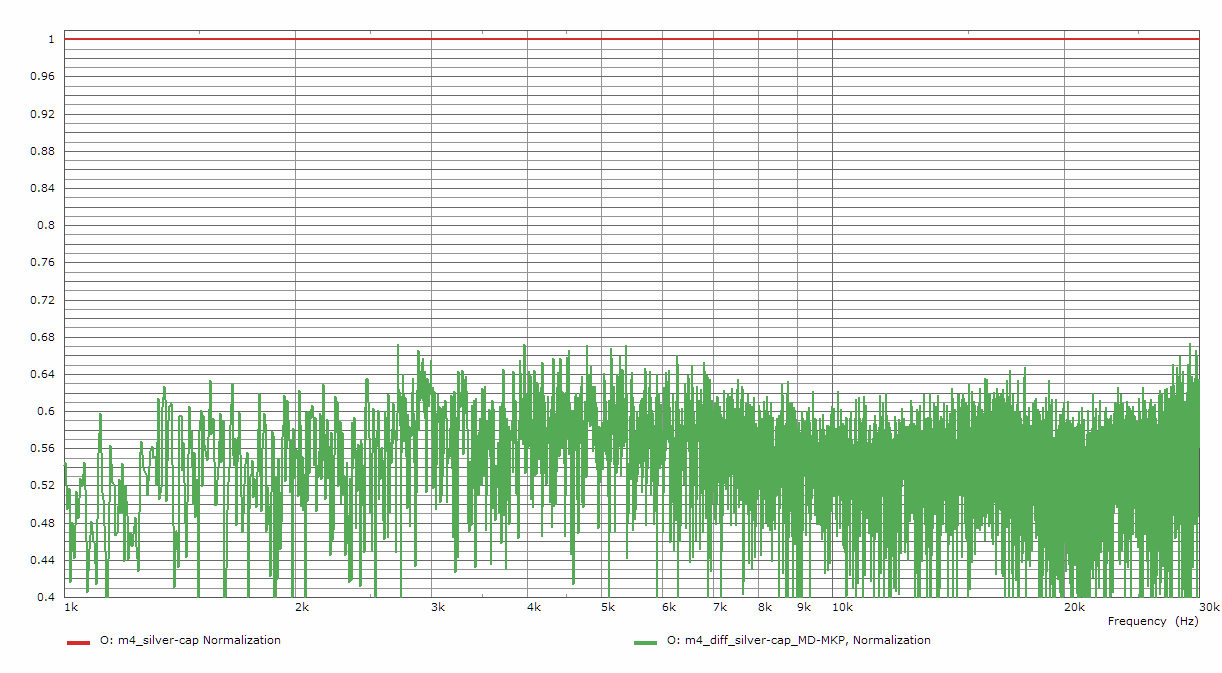

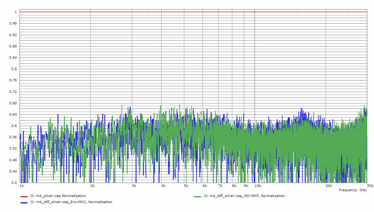

    a)Vergleich Silver-cap versus MD-MKP
    Dargestellt wird der normierte gemessene Frequenzgang des Silver-cap im Vergleich zur Differenz von Silver-cap/MD-MKP (Null-Test Ergebnis) - alles ohne jegliche Glättung, gemessen mit 96kbps und "großem FFT sample":
    Anhang 52462
    Der höchste sich ergebende Unterschied liegt bei 0.67, was -33dB bedeutet
    b) Vergleich Silver-cap versus Ero-MKC
    Alle wie bei a)
    Anhang 52461
    Auch hier liegt die höchste Differenz bei -33dB. Im Mittel liegt der gemessene Unterschied aber deutlich tiefer.
    Um zu zeigen wie gering die Unterschiede von den beiden normalen Folien im Vergleich zum High-End Kondensator sind hier noch beide Differenzen in einem Diagramm:
    Anhang 52463
    Das ganze "gehör-pysiologisch" mit 1/3 okt.-Glättung stellt sich für beide Kondensator-Differenzen zum Silver-cap wie folgt dar:
    Anhang 52464
    Hier liegt die Differenz der normalen Kondensatoren im Vergleich zum Silver-cap unter -42dB. Also alle, des im oben zitierten Review, aufgeführten klar hörbaren Effekte, spielen sich im Bereich -42dB oder weniger ab - außer natürlich die beiden von mir ausgewählten Kondensatoren sind selbst ausgesprochene High-End Kondensatoren ;)

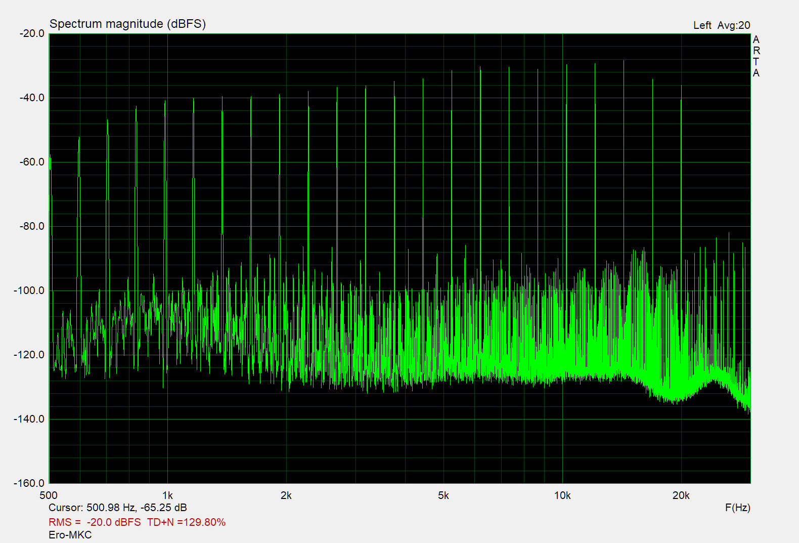

    Ob sich dieser Mechanismus auf die Höhe an IMD merkbar auswirkt, soll der Vergleich der gemessenen IMD zeigen. Um mögliche Auswirkungen wirklich erkennen zu können, wurde der IMD über 20sec gemittelt:
    Anhang 52465 Anhang 52466 Anhang 52467
    Bei diesem Hochtöner erreichen die IMD-Spitzen kaum 0,3% Klirr und trotzdem lässt sich praktisch kein Unterschied in den drei IMD-Diagrammen erkennen. Selbst bei -60dB Klirrdämpfung (0,1% Klirr) ergeben sich nur marginale Unterschiede. Erst im Bereich 0,03% Klirr zeigen sich kleine Unterschiede.
    Vielleicht würde man bei einem Hochtöner mit deutlich weniger IMD die Auswirkung der Kondensatoren-Resonanzen erkennen können, aber schon dieser HT zeigt relativ wenig IMD, damit sind mögliche Kondensator-IMD praktisch unhörbar.
