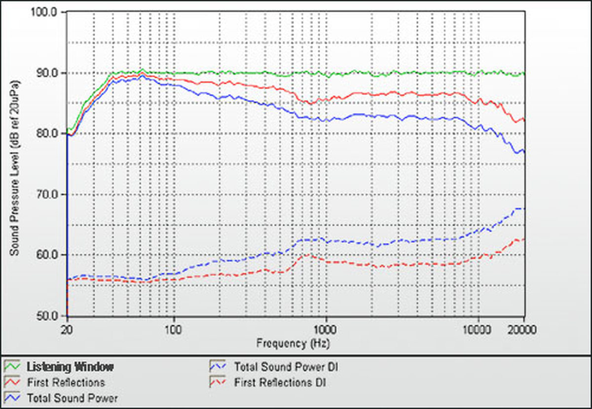

    Selbst eine mächtige JBL M2 hat 36 Hz (-6 dB) und das ist DER Monitor.
    Ja, die JBL M2 ist ein geniales Stück Technik. Aber wo hast du die Angaben zum f6 her?
    Da aktiv betrieben, gibt es sicherlich unterschiedliche Setup.
    Auf den von JBL veröffentlichten Messungen spielt die M2 deutlich tiefer - dort liegt der f6 bei rund 26Hz und der f3 bei 30Hz.
    Quelle: JBL
    Anhang 51572
    Anselm Goertz, S&R 12/2014:
    Frequenzbereich: 36 Hz — 21,3 kHz (6 dB)Welligkeit: 3,97 dB (100 Hz — 10 kHz)hor. Öffnungswinkel:
    113 Grad (6 dB Iso 1 kHz — 10 kHz)
    hor. STABW (Standardabweichung):
    10 Grad (6 dB Iso 1 kHz — 10 kHz)
    ver. Öffnungswinkel:
    93 Grad (6 dB Iso 1 kHz — 10 kHz)
    ver. STABW:
    9 Grad (6 dB Iso 1 kHz — 10 kHz)
    max. Nutzlautstärke:
    115 dB (3 % THD 100 Hz — 10 kHz)
    Basstauglichkeit:
    115 dB (10 % THD 50 — 100 Hz)
    Maximalpegel in 1 m (Freifeld) mit EIA-426B Signal bei Vollaussteuerung:
    109 dBA Leq und 124 dB PeakPaarabweichungen:
    0,7 dB (Maxwert 100 Hz — 10 kHz)
    Störpegel (A-bew.):
    30 dBA (Abstand 10 cm) bei max.Eingangsempfindlichkeit
    Maße: 508 x 1.257 x 356 mm (BxHxT)Gewicht: 58,5 kg
  • 17.11.2019, 18:22
    ctrl
    Danke für die Angaben. Den S&R Test hab ich vorliegen. Dann dürften die Messungen von JBL schon eine aktive Basserweiterung enthalten. Macht auch mehr Sinn, dass ein PA-15'' TT ein f6 von 36Hz liefert ;)
