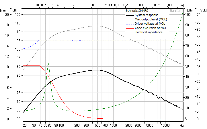

    Anhang 66236 Anhang 66237
    Wäre eventuell ne Alternative zu 10" PA-Kickbass + zusätzliche Subwoofer, was ich bisher als "Aufrüstaktion" im Hinterkopf hatte. Aber wie du sagst erstmal Preise sowie erste Erfahrungen und Messungen abwarten...
    Nach Simulation ist ein Kanal vom verfügbaren Hypex FA503 allerdings sehr knapp bemessen um den Treiber wirklich auszureizen.

    ansch
    Joah, kommt hin - unter bestimmten Annahmen. Bei Abstimmung 40 Hz, 85 dB in 1 m Abstand und Anselm-Görtz-Gedächtnis-Multiton komme ich auf ca. 2,5 mm Auslenkung. Dabei braucht der ca. 1 W RMS und 16 W Peak. Um auf die 9 mm zu kommen bräuchte man die 3,6fache Spannung, also ca. 13fache Leistung. Sind im Peak 208 W.
    Das gilt aber nur, wenn BL und Cms da noch Nominalwerte haben. Haben sie sicherlich nicht. BL vielleicht 70%? Nochmal Faktor 2 an Leistung. Cms auf die Hälfte runter? Nochmal das 4fache an Leistung. Du verstehst ungefähr, worauf ich hinaus will?
    Danke JFA,
    den Gedankengang finde ich super. Klar, liegt ja eigentlich auf der Hand, dass man im Großsignal mit verringertem BL rechnen muss. Kann man sich, wie Du später ja sagtest, anhand der Klippelkurven ableiten.
    Aber ich bin bisher nicht drauf gekommen.
    Übrigens würde ich (als Ing.) auch eine gut gemachte Abschätzung, die eben weiter denkt als die Implementierung in haushaltsüblichen Simulationen, einer auf PPM genauen Simulation vorziehen.
    Also danke nochmal und viele Grüße
    André
    Edit: Nur zur Ergänzung, bisher habe ich auch in Simulationen einfach ein höheres Re angenommen. Nach meinem Verständnis läuft das auf das gleiche hinaus. Aber den Gedanken, sich die Betriebsverhältnisse für max. Belastung direkt aus de Klippelkurve zu holen und eben direkt abzuschätzen, finde ich sehr elegant.
