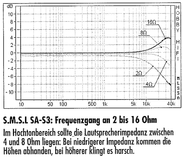

    ich habe hier interessiert mitgelesen, und meine unbedeutende Meinung dazu ist, dass gerade Digitalverstärker sehr empfindlich auf eine "Fehlanpassung" der Impedanz - gerade ab ca 8 - 10 kHz - reagieren
    Anhang 50960
    aus diesem Thread :
    http://www.hifi-forum.de/viewthread-104-26993.html
    Meine Meinung, wenn also der Amp empfindlich reagiert, sollte der Lautsprecher penibel Impedanzentzerrt werden, damit der Amp eine gleichmässige Impedanz sieht; dann wird es auch - wiederum meine Meinung - keine Klangunterschiede geben!
    Das hatte BIGKahhunaBob ja auch schon so geschrieben

    Ich versuch mich mal ein einer Interpretation der Messergebnisse und bring mal einen neuen Aspekt.
    Der Frequenzgangschrieb der Verstärker über Mikro, mikro misst proportional zur abgegebenen Wirkleistung => Dort ergibt sich für den NAD eine Erhöhung von 6db.
    Es scheint als wenn der NAD bei niedrigen Frequenzen mehr Wirkleistungabgibt wie vorgesehen.
    Der Frequenzgangschrieb der drei Verstärker an komplexer Last, gemessen, also proportional zur Spannung => Verhalten, linear, wie erwartet,
    Die Impedanzmessung des Lautsprechers gab keine Erklärung für das Verhalten des Lautsprechers beim NAD Verstärker.
    Interressant wäre es vielleicht zu sehen, wie die Impedanzschriebe mit einem NAD und dem TAMP im Vergleich aussehen würde, am besten mit Phase.
    Aus irgendeinem Grund gibt ja der NAD bei niedrigen Frequenzen mehr Wirkleistung ab, trotzdem die Scheinleistung (proportional zu U) ja gleich ist (Spannungsmessung am Widerstand).
    Ich komme jetzt vielleicht ein Bisschen als Streber herüber aber ein Amp gibt in der Regel nicht einfach Scheinleistung und Wirkleistung ab. Er gibt Spannung ab (jedenfalls im üblichen Fall) und die Lastimpedanz selber bestimmt dann wieviel Wirkleistung und Blindleistung sie bei gegebener Ausgansspannung aufnimmt.
    Es gibt aber z.T. frappante Unterschiede, wieviel Strom ein Verstärker bei nicht ohmschen Lasten liefern kann, bis die Strombegrenzung anspricht. Hier haben übrigens gerade Class-D Amps im Bassbereich die Nase vorn (wenn sie denn gut dimensioniert sind), da man hier bei der Kurzschlusstrombegrenzung den Phasenwinkel ausser Acht lassen kann, bei Linearverstärkern hingegen nicht. Da ist die Verlustleistung in den Ausganstransistoren stark vom Phasenwinkel des Laststroms abhängig.
    Das erklärt aber noch nicht die Ueberhöhung, welche der OP gemessen hat. Ganz abgesehen davon ist der Einsatz der Strombegrenzung doch deutlich als nichtlineare Verzerrung hörbar und ich nehme an, dass das bei den Hörtests nicht der Fall war, zumal der NAD erst noch am meisten Pegel lieferte (also das Gegenteil von früher Begrenzung).
    Die gezeigte Ueberhöhung beim NAD würde fast schon auf einen höheren Ausgangswiderstand als bei den anderen Amps schliessen lassen. Aber ich vermute, dass das auch nicht der Fall sein wird. Rätsel über Rätsel ….
    Bezüglich lastabhängigem Frequenzgang von Class-D Verstärkern wäre noch anzumerken, dass es solche mit Post-Filter Feedback gibt, welche eine verringerte Lastabhängigkeit des Amplitudenfrequenzgangs aufweisen.
