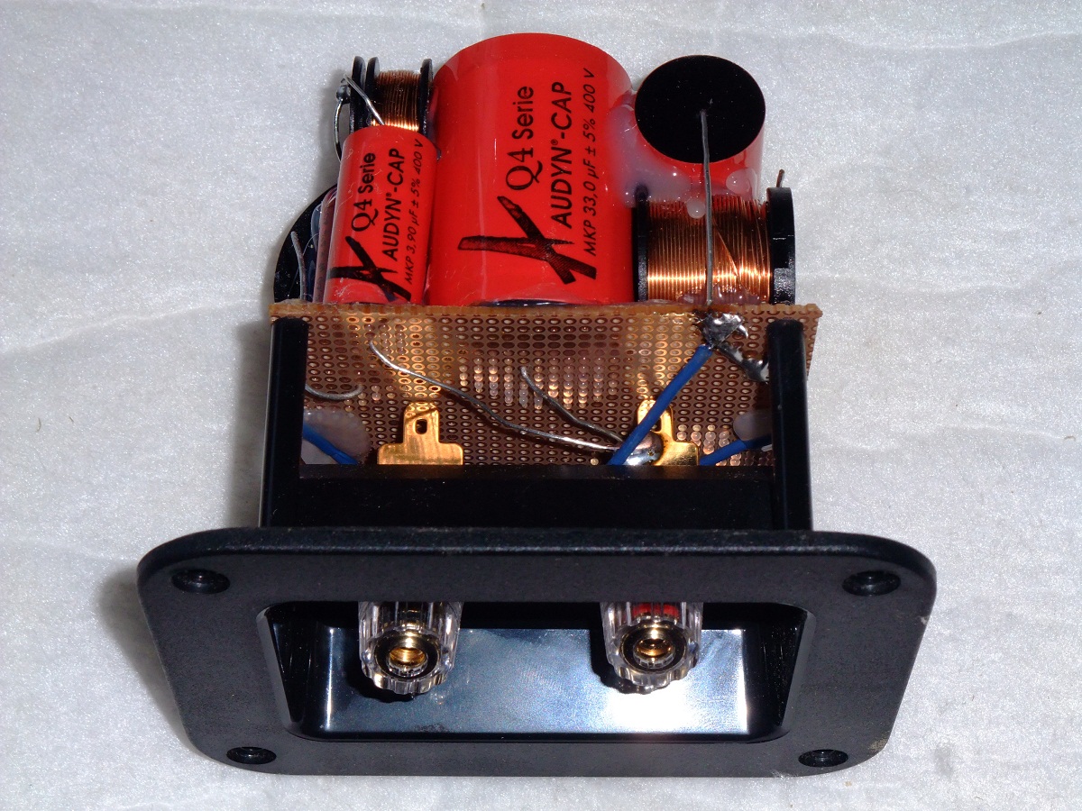

    Hallöchen,
    ich habe die neun Bauteile der kompletten 3-Wege-Weiche auf einer Fläche von 7cm x 9cm untergebracht :yahoo:
    Basis ist eine zurecht geschnittene Europlatine, die per 3,0x16mm Schrauben am Dynavox-Terminal befestigt wird.
    Die Platine dient aber nur als Träger, da die Bauteile wegen Platzmangel fast alle hochkant eingebaut werden müssen und so nur mit einem Beinchen in der Platine stecken. Alle Bauteile sind mit Heißkleber an der Platine und untereinander fixiert und verbunden. Die Sache ist erstaunlich stabil.
    Die Bauteile habe ich so platziert, dass die Verdrahtung zu großen Teilen direkt zwischen den Bauteilen oder über kurzen Leitungsstücke realisiert werden kann.
    Die Eingangsdrähtchen liegen - soweit möglich - unter der Platine am Terminal, die drei Ausgänge kann man oberhalb der Platine direkt an den Bauteilen abgreifen.

  • 20.08.2010, 15:51
    Hochstapler!! :p
    Nein im Ernst, gut gemacht.:thumbup:
  • 26.08.2010, 16:14
    Eismann
    soviel Weiche auf so wenig Platz....das nenne ich Weichenkunst.
    Klasse, Christoph!
    Gruß Dietmar

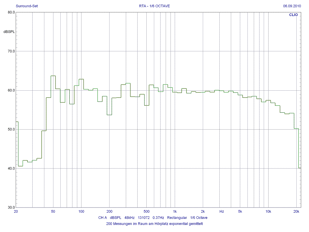

    da ich im Zuge der Jupp-Entwicklung das Messystem sowieso im Wohnzimmer stehen habe, habe ich den Center auch mal im Raum an seinem endgültigen Aufstellungsort auf den Zahn gefühlt.
    Das hier ist die Mittlung aus 200 Messungen im Bereich des Sofas:
    http://www.diy-hifi-forum.eu/forum/p...pictureid=2824
    Ich finde die Abstimmung ist äußerst gelungen. Die Senke um 200Hz dürfte die Bodenreflektion sein. Der Buckel um 50Hz ist die Längs-Stehwelle des Raumes. Der Abfall im Superhochton ist typisch für Messungen im Raum.
  • 06.09.2010, 21:12
    schrottie
    Sieht ausgezeichnet aus. Ich muss sagen, dass es ein große Freude ist Deine Entwicklungen zu verfolgen. :)

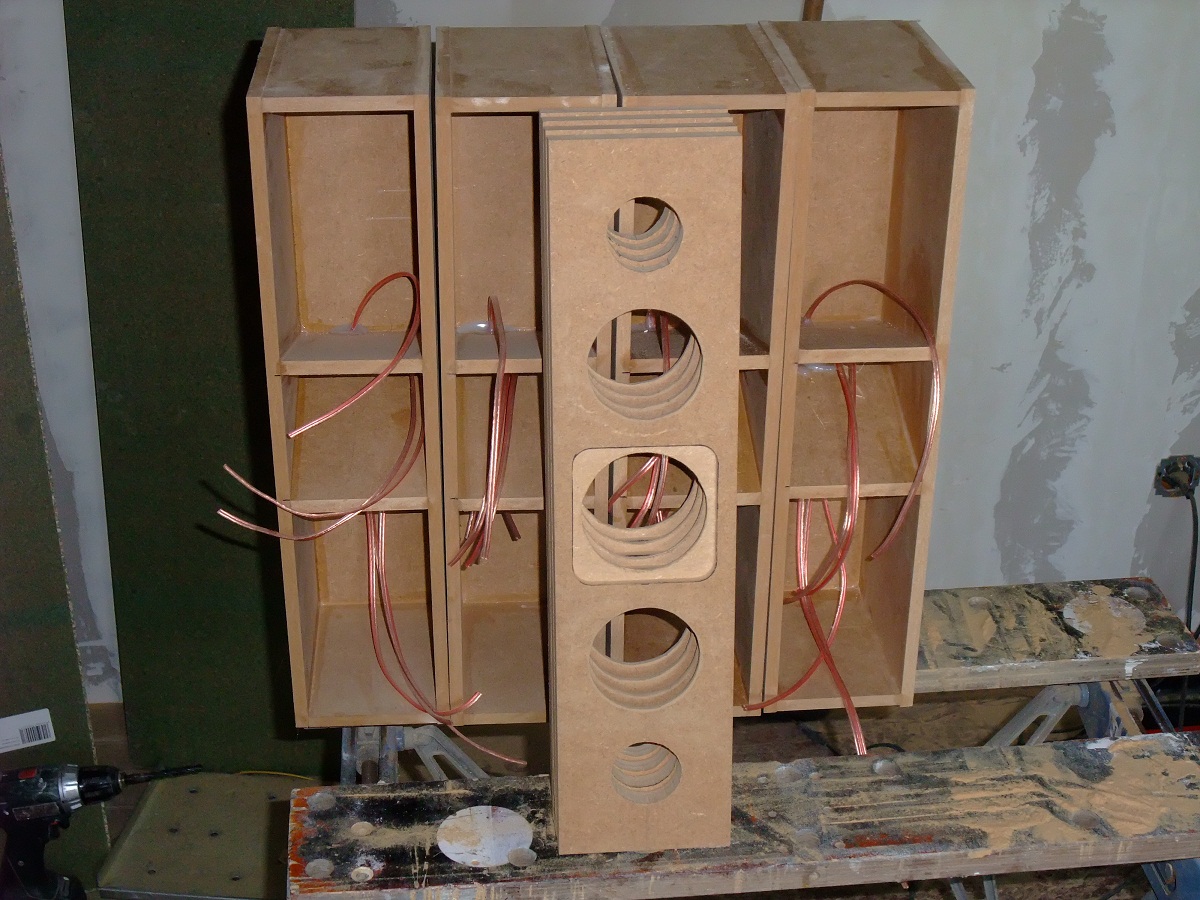

  • 22.10.2010, 15:58
    danke nochmal für die netten Worte :ok:
    Kurze Wasserstandsmeldung: Die anderen vier Gehäuse und Schallwände sind fertig :dance:
    http://www.diy-hifi-forum.eu/forum/p...pictureid=2948

  • 07.11.2010, 16:11
    Hallöchen,
    statt HMW war bei mir am Wochenende schleifen...
    http://www.diy-hifi-forum.eu/forum/p...pictureid=3039
    ...und löten...
    http://www.diy-hifi-forum.eu/forum/p...pictureid=3038
    ...angesagt.
    P.S. So ein 3-Wege-Surround-Set in fünffacher Ausführung ist verdammt viel Arbeit :built:
    Alleine für das Stapeln, Kleben und Verdrahten der Weichen habe ich ca. 4-5 Stunden gebraucht :eek:
    Auch die Holzarbeiten potenzieren sich.
    Aber wenigstens kann ich danach stolz behaupten, dass 22(!) Chassis/Schwingspulen am Klangerlebnis beteiligt sind :dance:

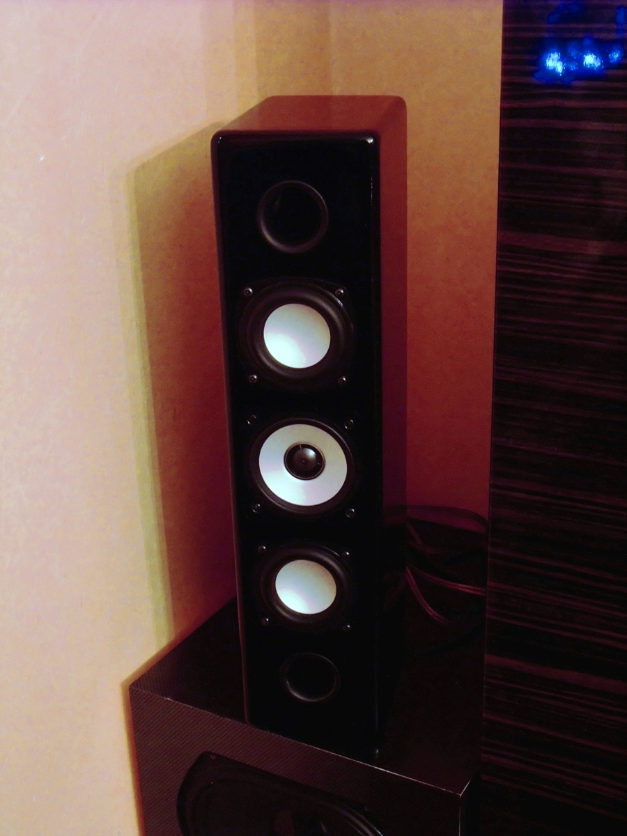

  • 28.11.2010, 19:39
    Ein paar Bilder:
    Nach der zweiten Grundierung:
    http://www.diy-hifi-forum.eu/forum/p...pictureid=3138
    Bedämpfung Mitteltongehäuse:

  • 29.11.2010, 06:25
    Marcus.S
    Hey, das hat doch viel Schönes, bleibt kompakt und unaufdringlich. Gefällts auch deiner Family? Aus der Ferne würd ich sagen, dass sich die Arbeit gelohnt hat.
    Ich hab ja über was Ähnliches nachgedacht weil mir der Coax mir klanglich so gut gefällt. Ich bin nur nicht sicher, ob die kleinen Auras bei unserem Wohnzimmer reichen würden (das neue ist mit ca. 9*5m noch deutlich größer als das Alte in Essen) oder obs mehr Fläche sein muss.
  • 29.11.2010, 11:16
    danke.
    Der Lack ist wirklich gut geworden. Er ist glatt wie ein Babypopo und man sieht jeden Fingerabdruck.
    Natürlich gibt es an der einen oder anderen Stelle Macken, weil ich Lacknasen wegschleifen musste, etwas Staub in den Lack gefallen ist, das MDF beim Rundfräsen aufgebrochen ist, das Holz arbeitet und die Kanten durchkommen etc.
    Aber solange man das vom Hörplatz nicht sieht, bin ich zufrieden.

  • 29.11.2010, 11:54
    Samyk
    Ich muss ehrlich sagen, dass die Lautsprecher verdammt schick aussehen. Hut ab.
    Das Einzige was ich vll. noch ändern würde, ist das weiße Sonofil gegen Schwarzes auszutauschen, oder ist die Dämmung nur wegen des Blitzes so gut zu sehen.
