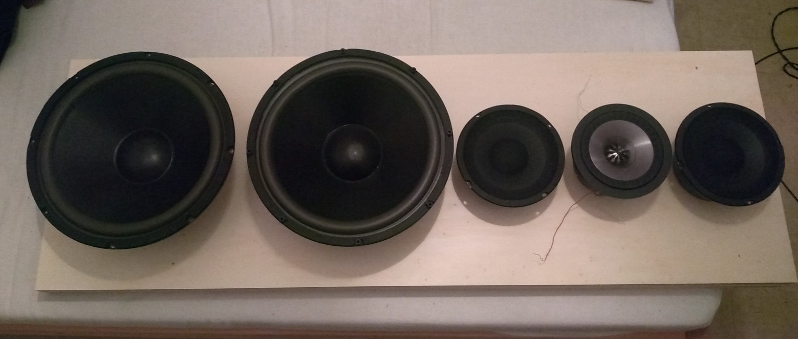

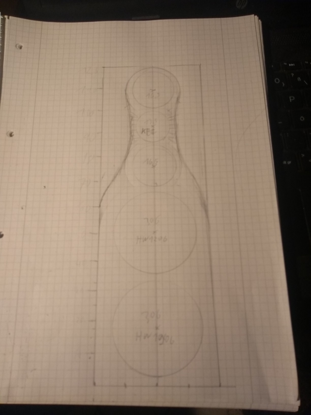

    Kleines update
    Habe wieder auf die Hornkombi mit AMT und kastriertem Sica rückgebaut, da ist die Abstrahlung wesentlich besser.
    Für den KEF Koax baue ich eine komplett neue Wand. Schallwandholz und alle Chassis sind schon vorhanden. Wenn es etwas wärmer wird geht es ans fräsen, sägen und schleifen.
    Anhang 59167
    Probeliegen
    Anhang 59170

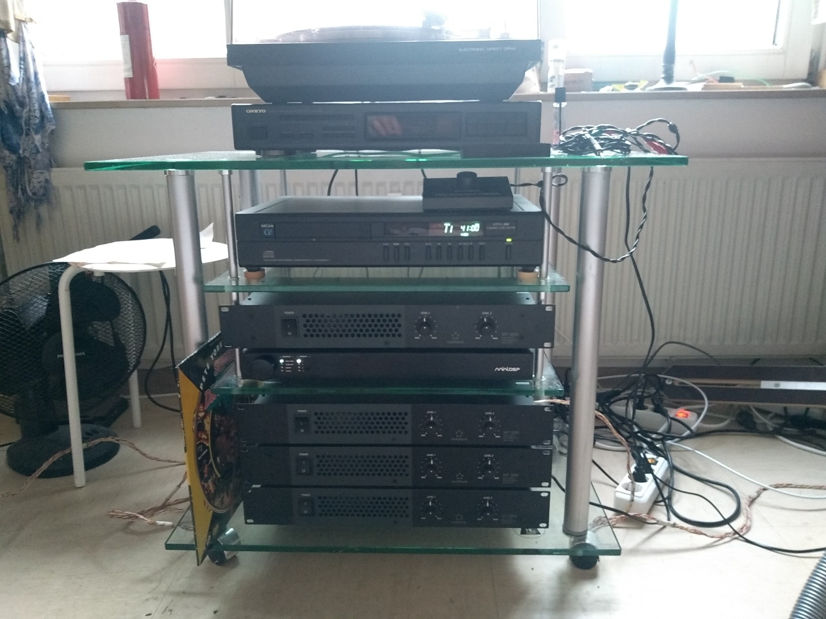

    Habe den miniDSP2x4HD gegen den 4x10HD getauscht und zunächst lediglich die Filtereinstellungen übernommen. Das hat schon genug Nerven gekostet. Die Software unterscheidet sich doch Etwas. Ein defekter Chinchausgang am CD-Player ist für das routing sehr unpraktisch und eine softwareseitige abschaltbare Lautstärkeregelung - das muss man erst mal finden, wenn die Fernbedienung nicht funktioniert :rolleyes:, die sitzt unter dem Digital Output. Nu läuft die Kiste erst mal im 2x4 Modus.
    Die 2 weiteren Endstufen
    Anhang 59451
    ins Rack integriert und als nächstes werde ich das Lautsprecherkabel konfektionieren. Habe mich gegen 8-pol Neutrik entschieden. Werde mit 4pol Neutrik weiter arbeiten. Die habe ich vorrätig.
    Dann baue ich wohl erst mal meine vorhandene teilaktive OB in vollaktiv um.

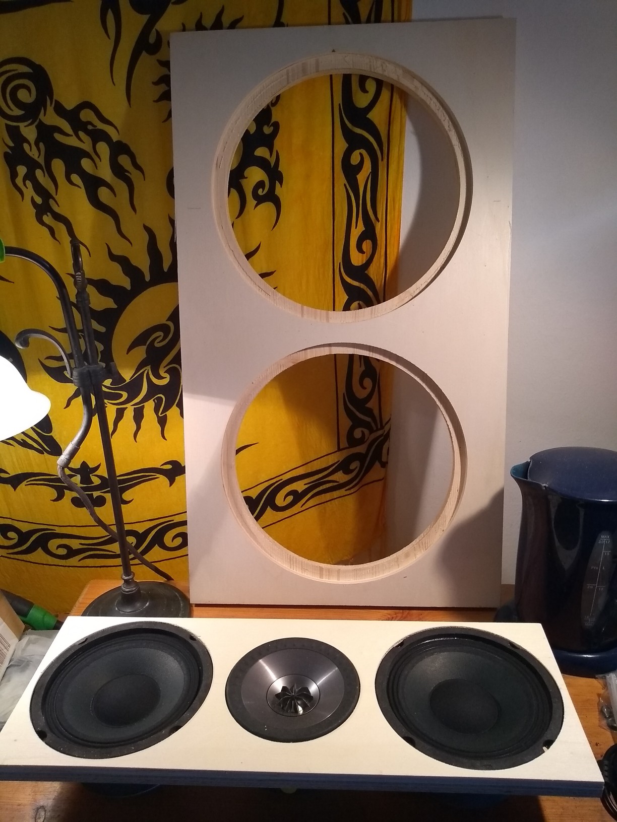

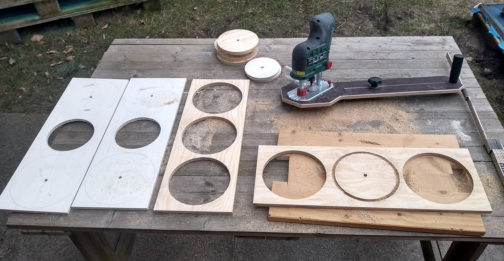

    Anhang 59481
    So viele Ausschnitte schafft eine Akkuladung, der Parkside 12Volt-Fräse.
    An den großen Ausschnitten für die Bässe ging ihr die Puste aus. Da musste ich meine alte Walter540 wieder ausbuddeln.
    probeliegen: Anhang 59480

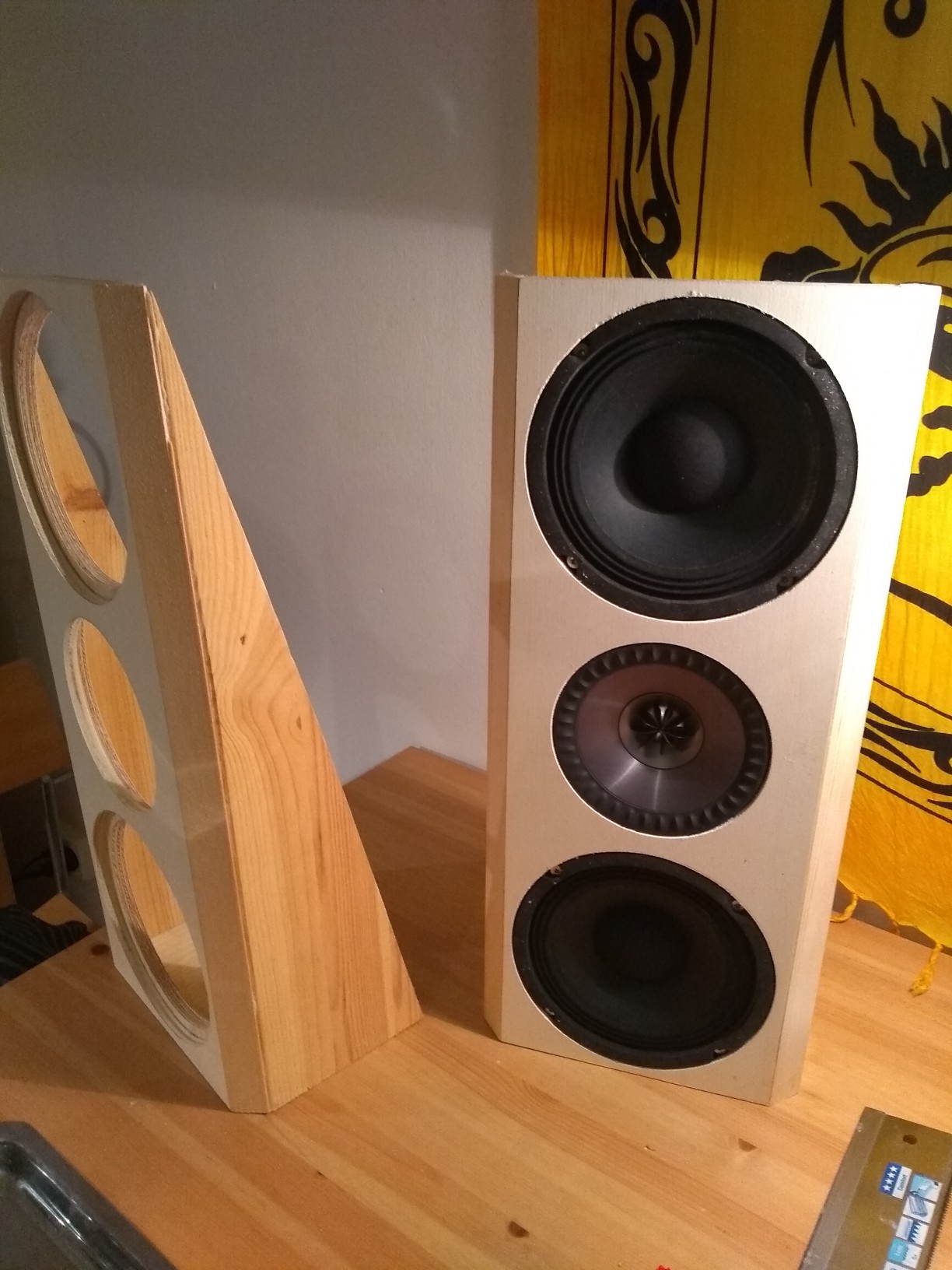

  • 06.03.2021, 21:00
    dy1026u
    7,35 kg wiegt ein Koax-D'Appolito-Topteil im Rohbau, mit Chassis.
    Anhang 59531

    Arvid, wenn Du das Gefühl hast, dass das toll wird, mach einfach. So habe ich auch lange Zeit einfach ausprobiert und die besten Erkenntnisse gewinnt man, wenn man selber leidet. Wenn Du die Grundlagen nach D´Appolito beherzigen möchtest, macht Dein Vorschlag keinen Sinn. Kannst Du selber ganz einfach ausrechnen, mit dem was Deine vorgegebenen Chassis können. Und anmerken möchte ich, dass ich keinerlei Erfahrung mit D´Appolito habe.
    Bei meinen KEF-Koax komme ich auf eine, laut der D´Appolito Theorie, maximal obere Trennfrequenz von 630Hz, zu den Bassmittelquäken. Wenn Du Deine Ovalis nimmst, müsstest Du auch etwa bei dieser Frequenz trennen. Das überlebt keiner Deiner vorgeschlagenen Hochtöner...

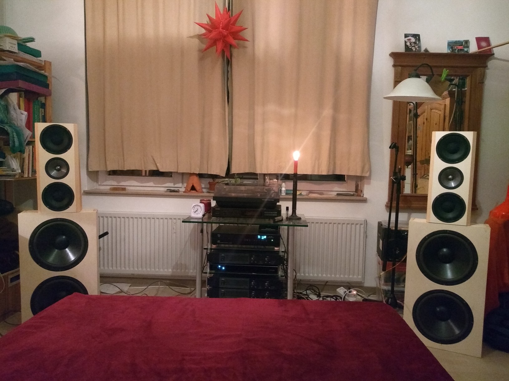

    habe das rechte Topteil verkabelt, lasse die 2 1206kenford auf der Modulschallwand bis 200Hz mitlaufen und konnte mein miniDSP überzeugen Töne zuzuweisen.
    Anhang 59541 Anhang 59542
    So ein miniDSP kann manchmal zickig sein.
    Erste Einstellungen
    Die beiden 16,5 cm McGee Bassmitteltöner haben es relativ leicht und dürfen von 200Hz/BW24dB bis 625Hz/BW18dB arbeiten. Da können die Billigtröten (Stück 10,62/eBay Händler "Sonderangebote09") nicht viel falsch machen.
    Darüber übernimmt der Koax mit 625Hz/18dB (Weiche 3.Ordnung wird bei wiki D'Appolito empfohlen)
    Zum Hochtöner habe ich 3kHz/BW12dB gewählt.
    Erste Töne fallen raus. Mein REW spinnt Mal wieder und ich habe wild mit Vergleichsmessungen der linken teilaktiven AMT koaxial im BilligPollintreiberBell-Horn über kastrierten Sica verglichen.:eek: :D
    Erster Eindruck, macht Laune und ich kann's nicht erwarten das linke Top fertig zu bauen.
    Schönen Abend, Hartmut

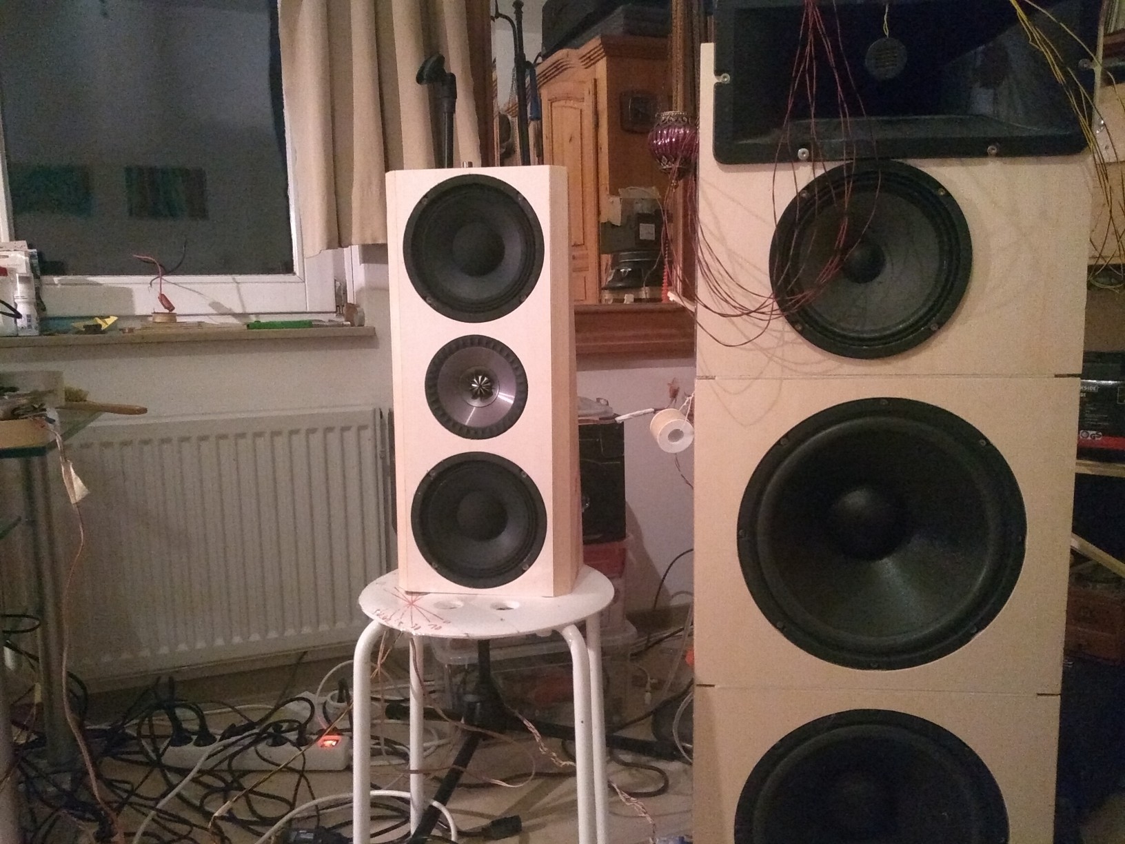

  • 11.03.2021, 18:44
    dy1026u

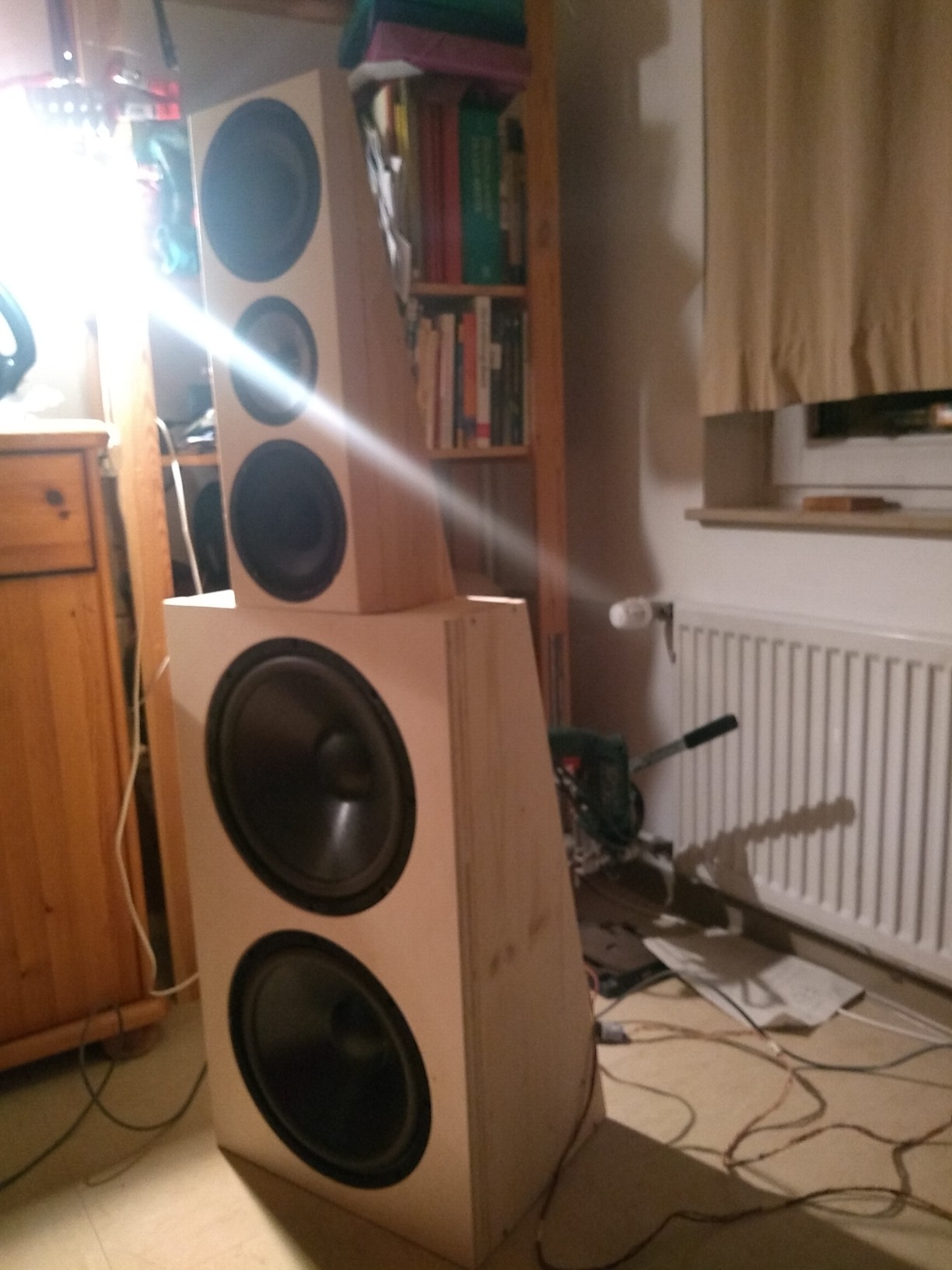

    Rohbau ist fertiggestellt und tönt.
    Anhang 59645
    Anhang 59646

    das geht gefühlt in eine gute Richtung. Ich höre mich erst mal ein. Es klingt Alles sehr brutal direkt - es gibt Musik, da genieße ich jeden Ton. Auch sehr komplexen Freejazz stellen sie sehr gut dar. Doch gelegentlich habe ich das Gefühl - alles zu laut... Da fehlt noch die Feinabstimmung oder ggf. eine Zweitabstimmung für das nachbarschaftsfreundliche Nachtlauschen.
    edit: ich hatte noch die Bafflestep- Entzerrung für die flache Wand im DSP. :doh: Das sah in den Handymessungen ganz schick aus und war auch sehr imposant, aber auf Dauer auch anstrengend. Für das U-frame habe ich das jetzt komplett rausgenommen und die ganze OB läuft nun filterfrei. Es ist immer noch genug Tiefbass vorhanden und nicht mehr so anstrengend.
    REW habe ich noch nicht wieder zum Laufen bekommen:( wie schön lief das doch mit meinem alten Win7 Laptop
