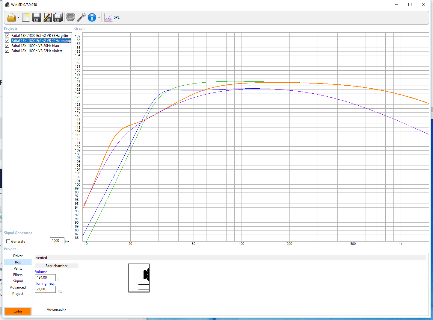

    Die gemessenen TSP ergeben in der Simulation etwas höheren Output, dafür aber etwas früheren Tiefenabfall (grüne und orange Kurven). Insgesamt ist der Unterschied aber nicht gigantisch.
    Anhang 44205

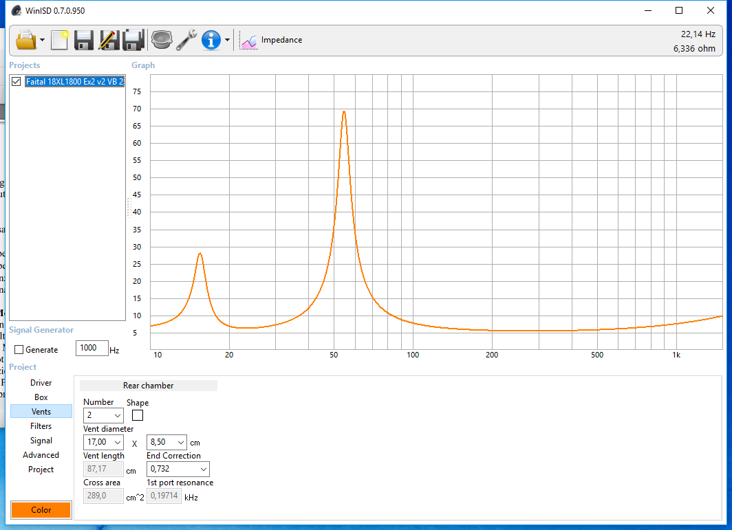

    Langsam nähert sich mein Boxen-Prototyp der Vollendung. Die Box hat jetzt netto 184 l für die 21 Hz-Abstimmung, wobei sich dieser Wert nochmal etwas nach unten verschieben kann, weil ich die BR-Kanäle (2 St.) in diagonal gegenüberliegende Ecken gelegt habe, und somit ja eine Verkürzung eintreten sollte. Ohne Verkürzung effektiv also eine noch etwas tiefere Abstimmung. Ich bin schon gespannt was die Messungen ergeben werden.
    BR-Kanal-Querschnitt für beide Kanäle liegt bei 289 cm2, somit haben sie 27% von SD (Herstellerangabe) oder 24% vom "gemessenen" Wert, den ich für realitätsnäher halte. Das sollte reichen.
    Die Strömungsgeschwindigkeit erreicht bei Nennleistung (1600 W) 38 m/s, aber erst deutlich unter 20 Hz. Oberhalb 20 Hz bleibt sie unter 27 m/s.
    Jetzt möchte ich aber nochmal nachfragen
    Wie verhalten sich BR-Boxen mit 2 unterschiedlich langen BR-Kanälen?
    Ich bräuchte für die tiefe Abstimmung einen langen Kanal, für die nicht so tiefe high output Abstimmung einen kürzeren. Für den high output Betrieb sollte der Querschnitt großzügig dimensioniert sein, damit die Box "gut atmen" kann. Deswegen möchte ich den langen Kanal in diesem Fall auch offen lassen, und nur einen zusätzlichen öffnen, der wegen der höheren Abstimmung auch kürzer sein könnte.
    Wie berechne ich die Länge des 2. Kanals? Geht das irgendwie mit WinISD? Wenn nicht, womit dann?
    Sind wegen der unterschiedlich langen BR-Kanäle irgendwelche Problem zu befürchten, etwa zusätzliche Resonanzen?
    Wenn es mit winISD nicht geht, geht es vielleicht AJHorn?

    Zu den Unterschiedlichen Längen: Die Formel vo ja? = JE :D stimmt:
    Zwei Längen L1 und L2, effektive Länge Leff = 1 / ( 1/L1 + 1/L2)
    Das habe ich schon nachrechnet. Allerdings habe ich jetzt nicht die sich evtl. unterschiedlich ergebenden Strömungsgeschwindigkeiten im Parallelbetrieb berechnet. Wüsste jetzt auf Anhieb auch nicht wie.

    Ich nehme mal an, die Formel setzt voraus, dass beide Ports gleiche Querschnitte haben.
    Nachdem ich mir die Formel jetzt mal im Detail angeschaut und sie umgestellt habe, um mein L2 zu ermitteln muss ich sagen: da hätte ich auch selbst drauf kommen können. Beim Umstellen der Formel musste ich allerdings ein paar mal ein wenig nachdenken, was mir zeigt, dass meine Mathekenntnisse ein wenig eingerostet sind bzw. waren. Und deswegen bin ich auch nicht selber drauf gekommen. Ich hab nicht mehr den Blick für solche Zusammenhänge ... der doppelte Bruch ... war auch Schuld daran, dass ich eine falsche Vorstellung davon hatte wie kurz oder lang der 2. Port (den ich für die laute, hohe Abstimmung zusätzlich öffnen wollte) werden muss, wenn man den ersten (den für die tiefe Abstimmung) nicht verschließt - er muss natürlich länger werden. Und in meinem Fall wird er dann zu lang, er passt dann nicht mehr in die Box ...
    ... wenn ich von gleichen Querschnitten ausgehe.
    Ich habe aber dem Port für die tiefe Abstimmung wie oben beschrieben schon einen recht großen Querschnitt gegeben (um hörbare Strömungsgeräusche zu vermeiden), doppelt so groß muss der Querschnitt für die hohe Abstimmung gewiss nicht werden.
    Wie berechne ich jetzt die Länge des zusätzlichen Ports für einen kleineren Querschnitt?

    bei unterschiedlichen Querschnittsflächen muss man die Formel um die Portflächen erweitern: Leff/Aeff = 1 / ( A1/L1 + A2/L2) sieht einfacher aus, wenn man den Kehrwert der Gleichung anzeigt Aeff/Leff = A1/L1 + A2/L2
    Das mit den doppelten Brüchen / Kehrwerten kommt daher, dass bei 2 (oder auch mehr) BR-Rohren es sich wie bei einer Parallelschaltung von elektrischen Widerständen verhält Reff = 1 / ( 1/R1 + 1/R2) bzw. 1/Reff = 1/R1 + 1/R2

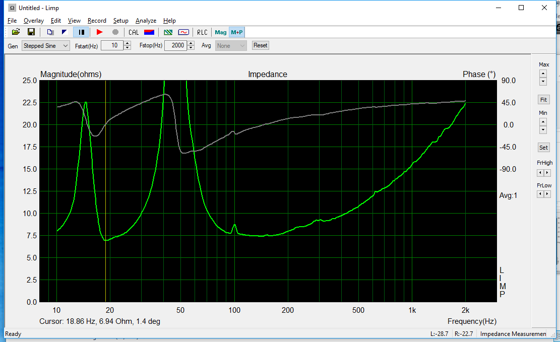

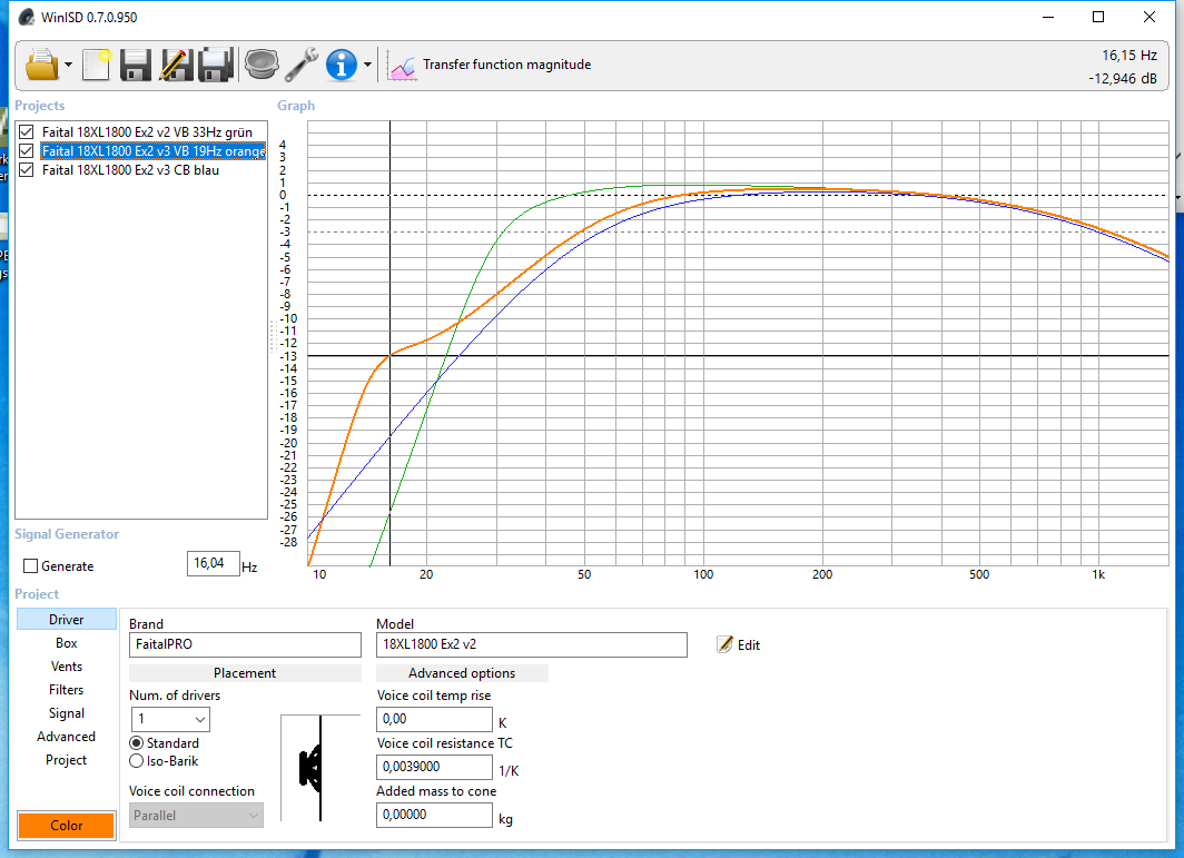

    So, gerade habe ich die erste Messung mit der tiefen Abstimmung gemacht. Berechnet war die Box auf Grundlage der zuletzt gemessenen TSP auf 22Hz, dafür sollten die zwei BR-Kanäle bei zusammen 289cm2 Querschnitt 87cm lang sein. Ich habe die Kanäle in 2 gegenüberliegende Ecken gelegt und musste sie hinten in der Box dann um 90° abwinkeln (die Box ist innen nur knapp 55cm tief). WinISD errechnete damit diesen Impedanzverlauf:
    Anhang 44302
    Dem mit Limp gemessenen Impedanzschrieb
    Anhang 44303
    entnehme ich ein Impedanzminimum von 6,94 Ohm bei 19 Hz. Somit ergibt sich durch die Verlegung der BR-Kanäle in die Ecken ein Verlängerungsfaktor von 22/19 = 1,16 - nicht ganz so viel wie erhofft, aber doch nicht schlecht.

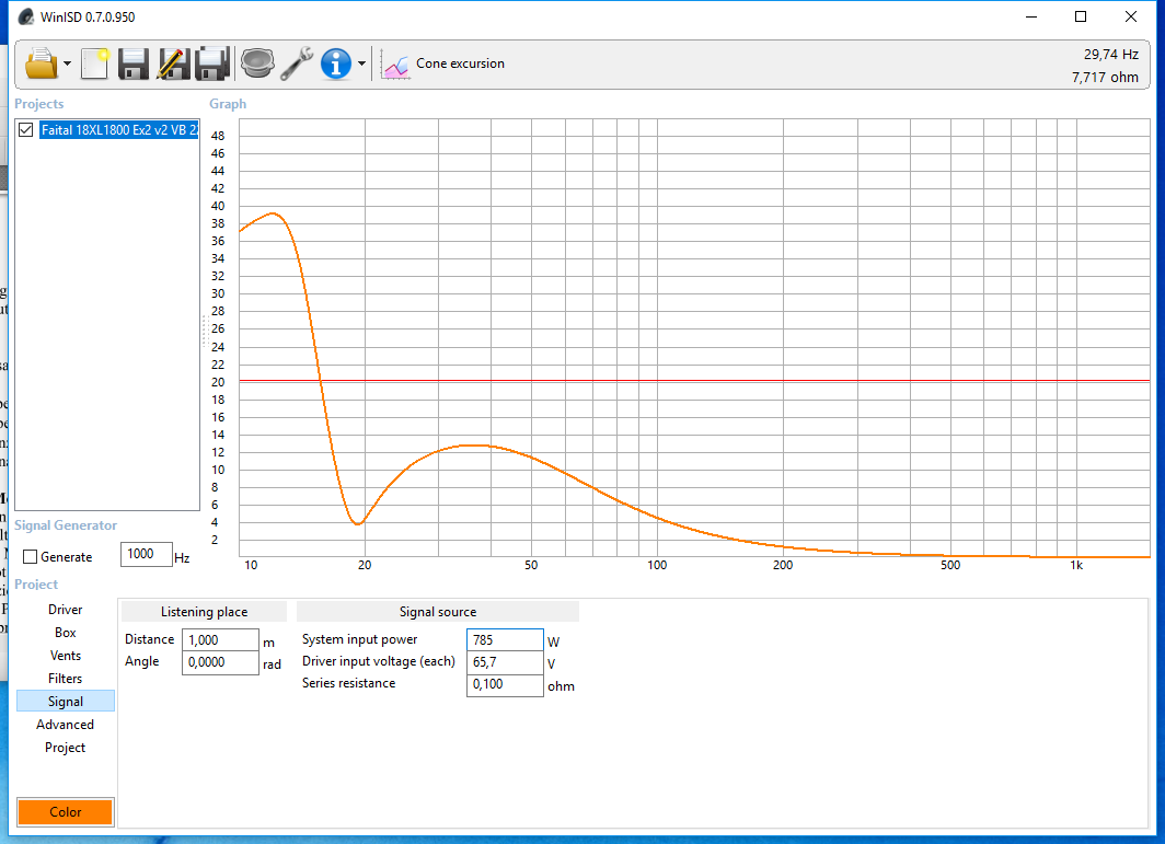

    Ich habe dann auch mal ein wenig "Gas gegeben" und erst 20, dann 30Hz Sinus eingespeist, das war schon recht beeindruckend. Bei 20Hz habe ich 76 Volt gemessen, mit der gemessenen Impedanz kommt man so auf etwa 830 Watt. Dabei machte der Treiber geschätzt etwa 8-9mm Hub p-p. Vor den BR-Kanälen war dabei ein sehr deutliches Luftpumpen zu verspüren. Bei 30Hz waren es 78,5 Volt, mit der dabei schon höheren Impedanz von 10 Ohm aber rechnerisch "nur" 785 Watt. Da das schon deutlich neben der Abstimmfrequenz, aber immer noch recht tieffrequent war, war der Hub dabei weitaus größer, ich schätze etwas um die 25mm p-p.
    Diese Werte stimmen recht gut mit der Berechnung von WinISD überein wenn ich die Abstimmfrequenz auf die real gemessenen 19Hz ändere und die gemessenen Leistungen eingebe.
    Anhang 44304
    Das war für mich quasi die erste Probe ob und wie weit man WinISD trauen kann. Die zweite kommt wenn ich die tatsächlichen Frequenzgänge messe. Das wird aber noch etwas dauern.
    Als nächstes werde ich 2 weitere kleine Ausschnitte in die Front sägen, um die hohe Abstimmung auszuprobieren.

    wus
    Nach Einwobbeln hatte das Chassis dann eine fs von 34Hz. Immer noch deutlich höher als die Herstellerangabe, aber doch schon ein Stück tiefer als fabrikneu.
    Laut der WinISD-Simu bringt die tiefe Abstimmung (orange Kurve) bei 16Hz 13dB mehr als die hohe. Es stimmt zwar dass der Tiefenabfall mit der tiefen Abstimmung früher einsetzt, aber er verläuft viel flacher, in meinem Fall "überholt" er die hohe Abstimmung unterhalb von 24Hz. Und auch im Vergleich zu einem geschlossenen Gehäuse ist die tiefe BR-Abstimmung noch 6dB lauter. Das konnte ich heute auch hörbar nachvollziehen - ich habe nämlich bevor ich die BR-Kanäle öffnete erst mal CB gehört - bei 20Hz und definierter Leistung - und danach nochmal mit gleicher Leistung mit der tiefen BR-Abstimmung. Mit BR war der Output sehr deutlich hörbar lauter, und das obwohl das Chassis deutlich weniger Hub machte als mit geschlossener Box.
    Anhang 44306
    Tapped Horns erschlossen sich mir bisher nicht. Ich habe schon ein paar Mal versucht etwas darüber zu lernen, aber bisher wurde mir nicht klar was der große Unterschied sein soll wegen dem dieser Horntyp z.B. Backloaded überlegen sein soll. Kennst Du einen Artikel wo das klar dargestellt wird?
    Auch ein Link zu einem Bauplan für ein kompaktes Tapped Horn für 46-Zöller mit tiefer Abstimmung wäre willkommen.
