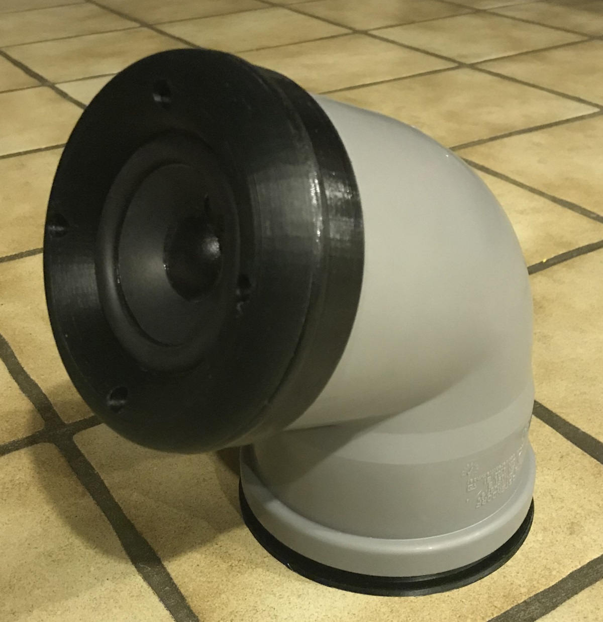

    Als totaler Neuling habe ich mal ein Exemplar in ein Abflussrohr gesteckt. 3D-Drucker sind schon was wunderbares.
    Messen kann ich erst am nächsten Wochenende. Ich muss endlich mal meinen STICK ausprobieren.
    Grüße Olaf

    Olaf - sehr klasse!:prost:
    Ich finde das der BB ein sehr gutes lern und bastel Objekt ist.
    Ich fins's auch richtig klasse das mal eine Serien-Untersuchung gemacht wird - das würde ich mir häufiger bei
    "regulärem" Material wünschen.
    Wenn der Coax Battle gelaufen ist messe ich auch mal 4x Sharp BB und 4x Peerless FR35 unter gleichen Bedingungen.......:)
