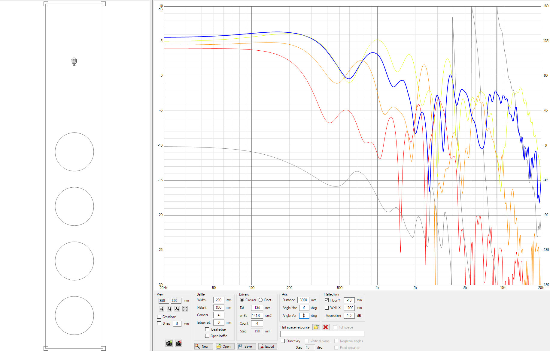

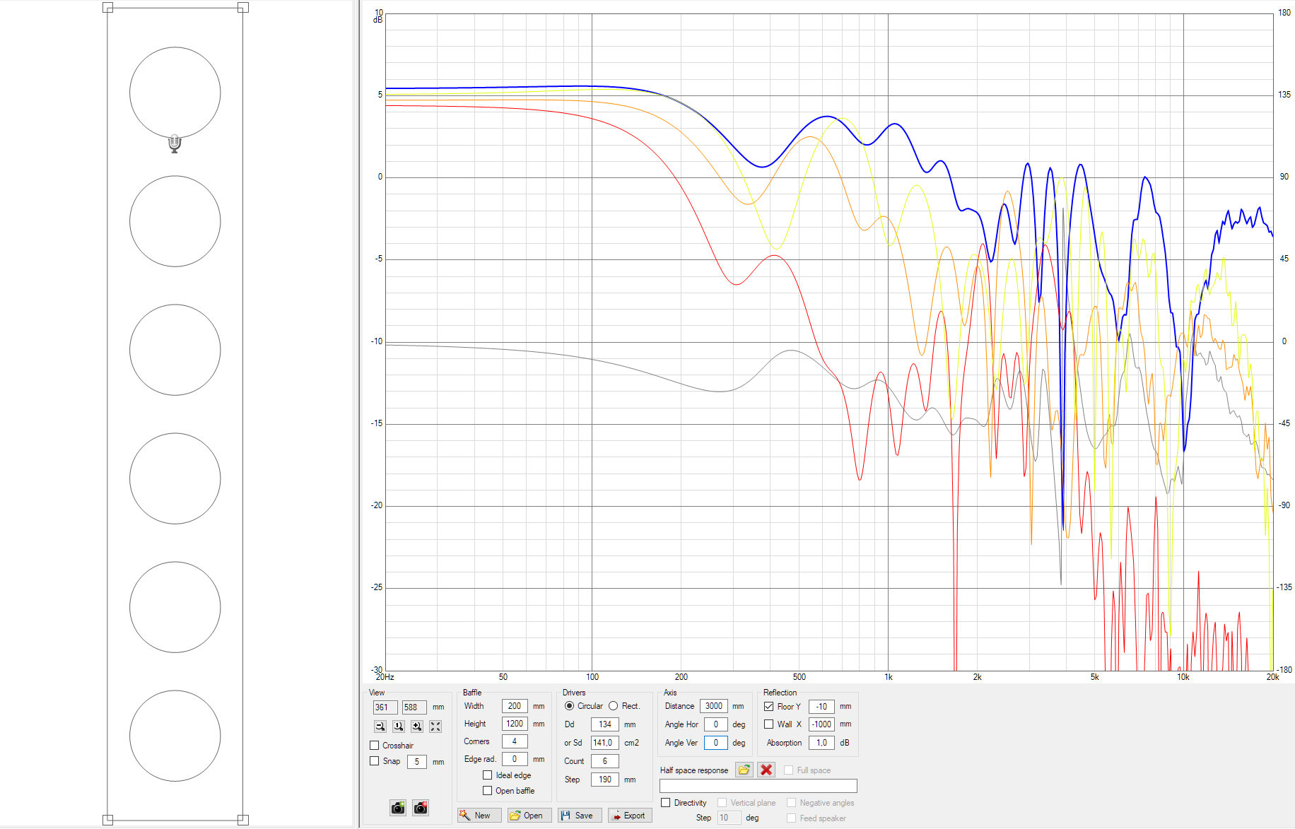

    Dabei betreibt er vier 6,5 Zoll Tieftöner als "kleines Line-Array", wenn man die zwei nach hinten strahlenden TT vom Top mit dazu zählt sind es sechs Stück. In einem Interview sagt es, dass die TT bei 250Hz getrennt werden.
    Hier drei Simulationen vom floor bounce der Kii BXT mit vier, sechs TT und dem MT unter vertikalen Winkeln 0, -20, -40,- 60 Grad in drei Meter Hörabstand:
    Anhang 50154 Anhang 50153 Anhang 50152
    Einen winzigen Vorteil kann ich bei der Trennung um 250Hz des TT sowohl bei vier, als auch bei sechs Chassis erkennen. Aber mir leuchtet nicht ein wie der floor bounce verhindert werden soll, da bei der Trennung des MT bei 3m Hörabstand der floor bounce noch voll in die Trennung schlägt.

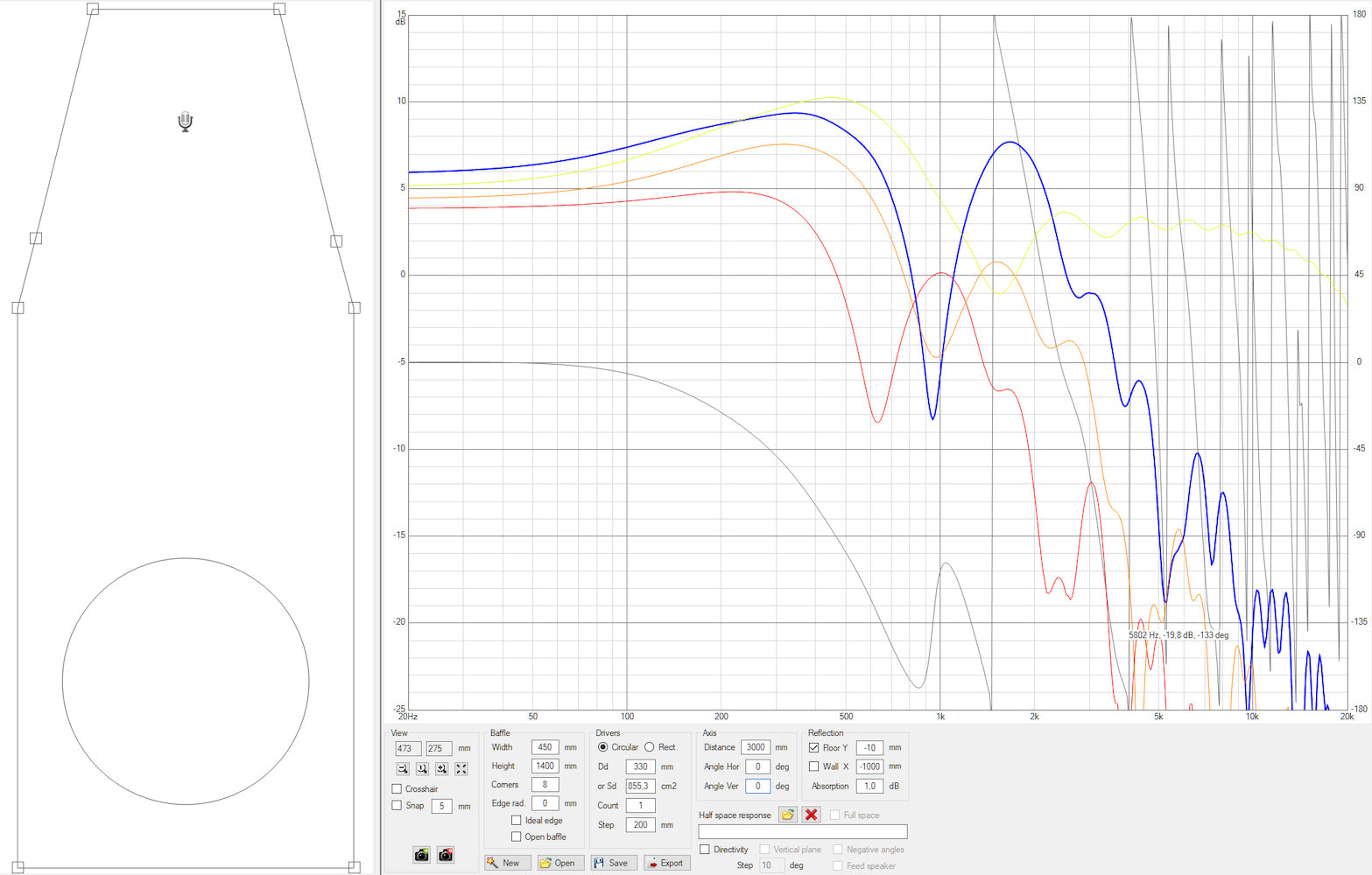

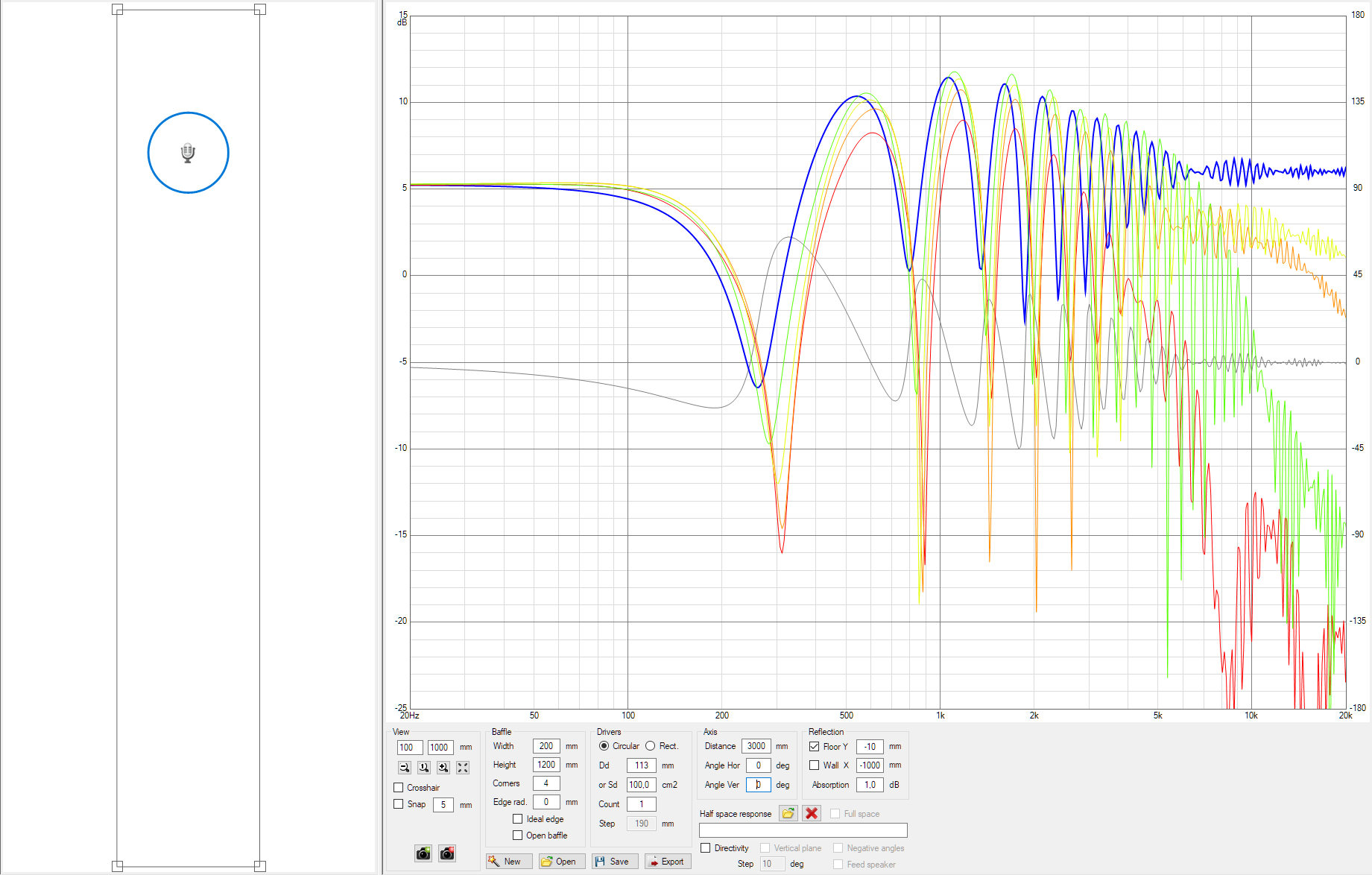

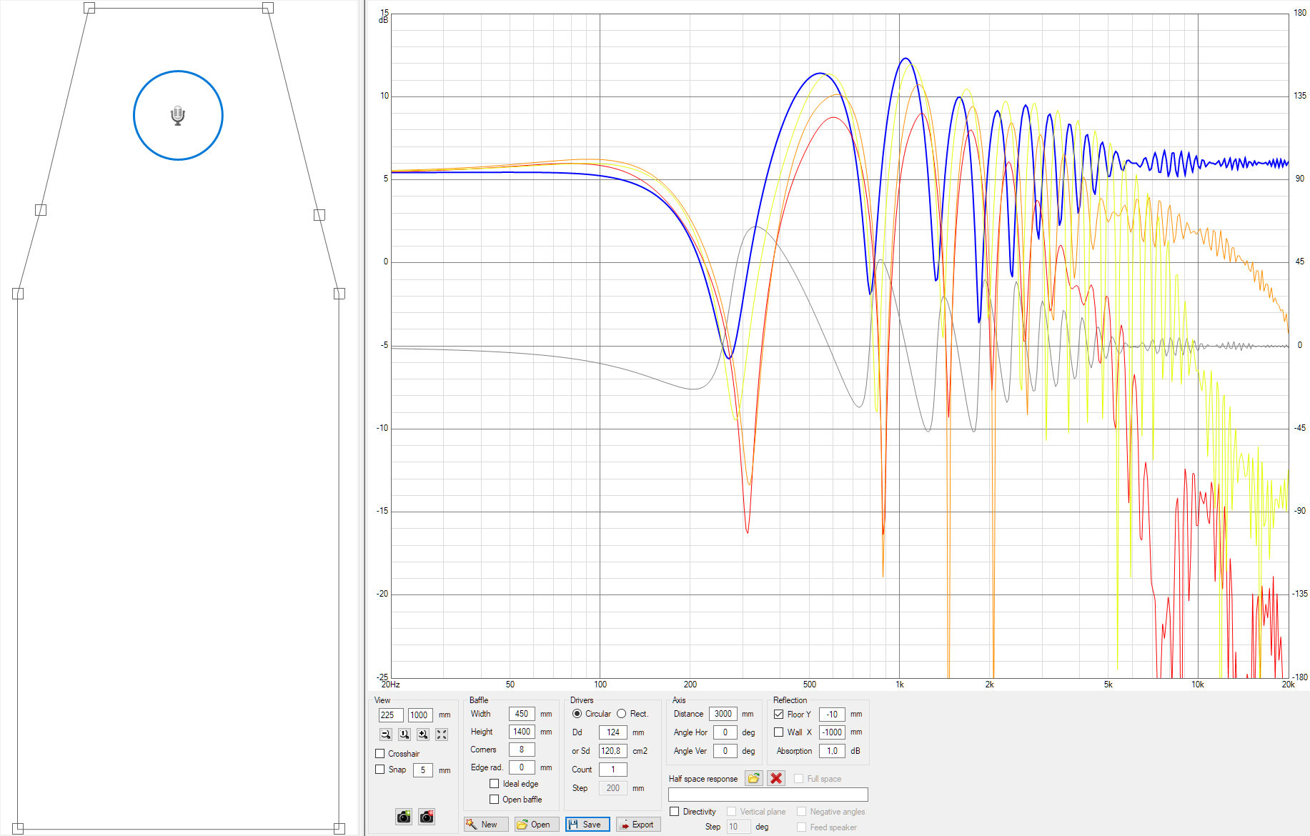

    Hier die Simulation eines klassischen System mit einem 15'' TT (einmal TT unten angeordnet und mittlere Höhe). Die Anordnung des MT sei auf gleicher Höhe wie bei der Kii, wäre also nahezu identisch zu dieser:
    Anhang 50155 Anhang 50156 Anhang 50157
    Bei 250Hz ist der Schallpegel des TT schon um 6dB reduziert. Kann bei einer Hördistanz von üblichen 3m keinen wirklich entscheidenden Vorteil der BXT "line-array" Anordnung erkennen - besonders wenn der TT relativ weit unten im Gehäuse angeordnet wird (mal abgesehen von möglichen anderen negativen Auswirkungen).
