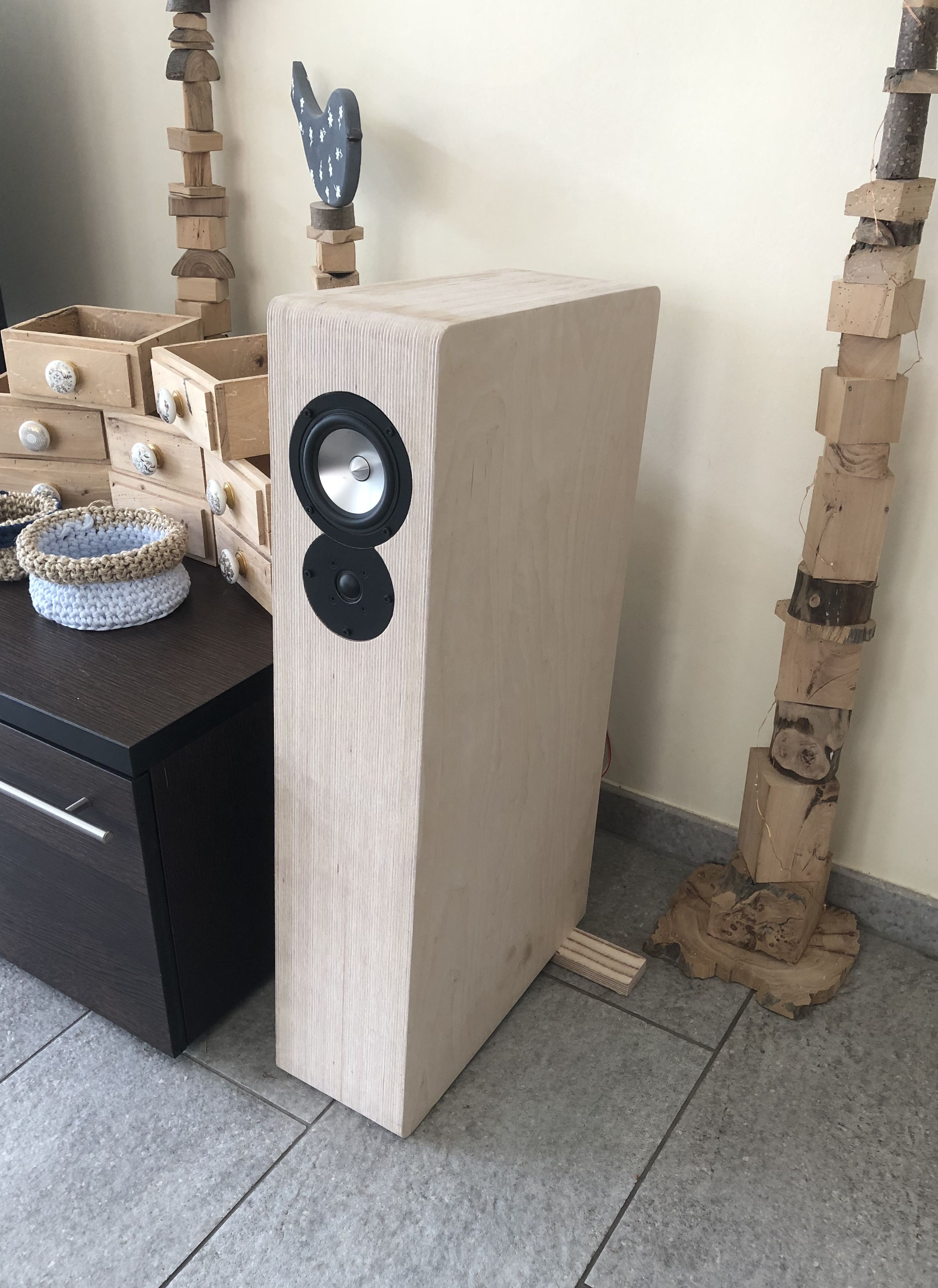

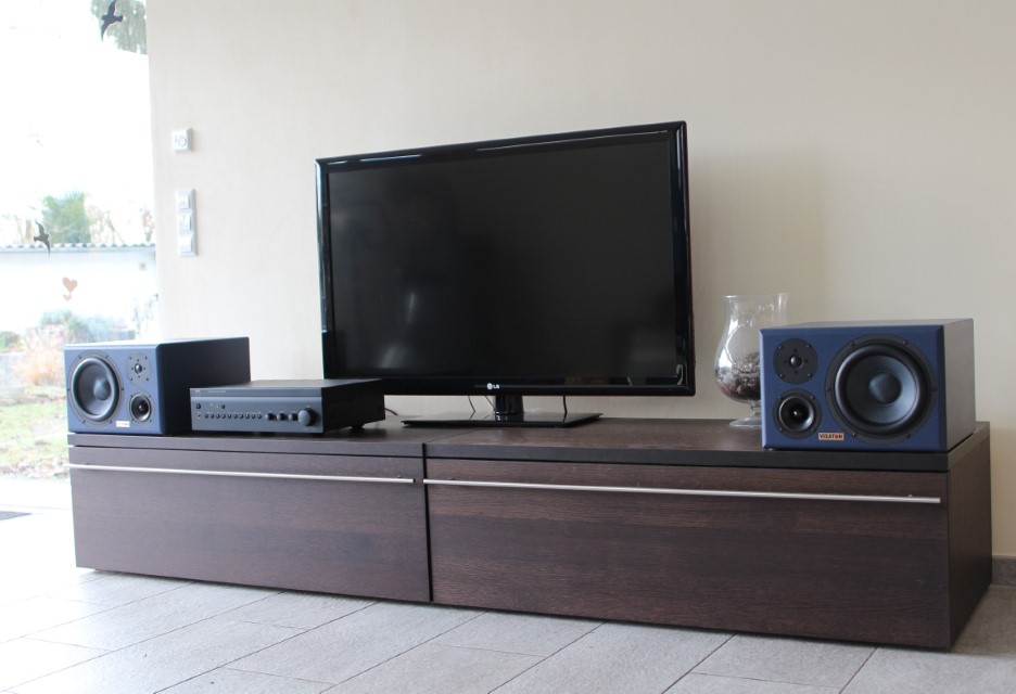

    Auch ich mache mal einen Vergleich, der B200 und der B100/ B80, ... auch mir gefallen die ganzen 8 Zoll BBs wegen des engen Abstrahlverhaltens nicht, aber das war doch garnicht die Frage, ... den B200 nehme ich aus diesem Grunde nicht. Jetzt zum B80, um den es hier eigentlich geht, ein 3 Zoll BB !!!
    Der kann keinen Bass, kommt aber in einem FAST richtig gut/geil, ich habe schon einige in den letzten Jahren gemacht. hier zB mit dem TIW200 als Seitenbass, ...
    Anhang 62139

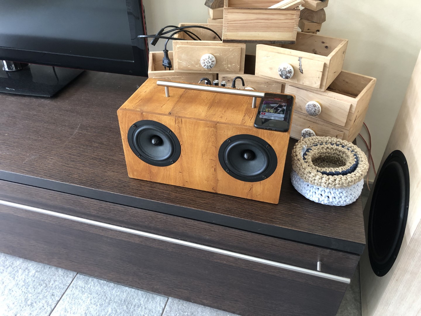

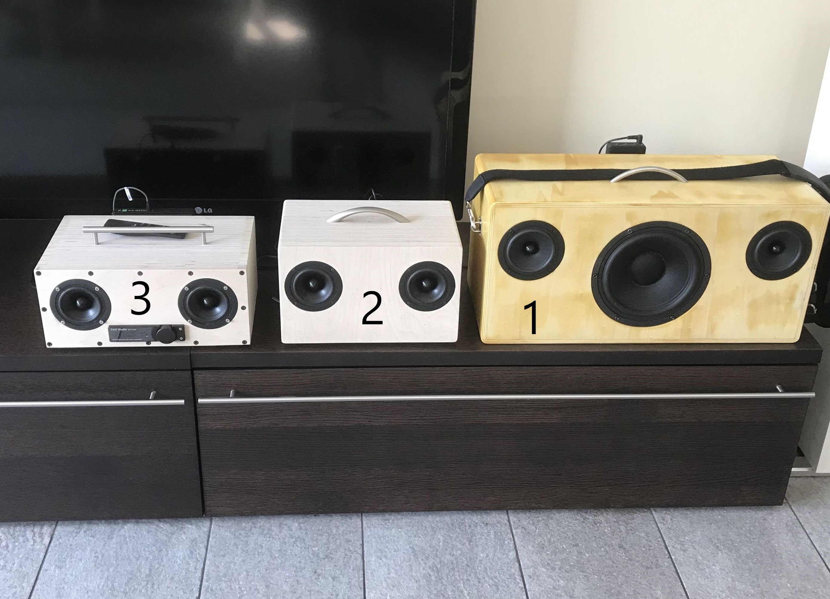

    Dann gibt es hunderte Anwendungsfälle für 3 Zoll BBs, die linken zwei Boomboxen mit den B80 und die rechte Boombox mit dem B100 und dem GF200.
    Anhang 62140

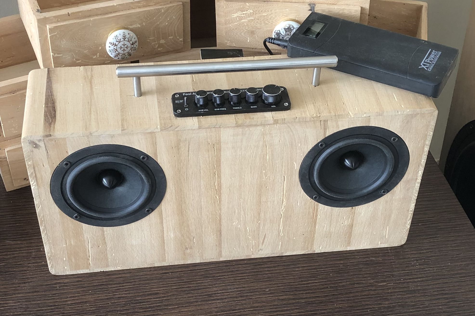

    dann die zwei letzten mit jeweils 2x4 Zoll, dies hat einfach den Grund, dass die B100 einen höheren Kennschalldruck haben und so weniger Leistung bei gleicher Lautstärke verbrauchen, und die Boomboxen laufen länger, mit gleicher Akkuladung:
    Anhang 62141
    Anhang 62142
    die letzte hat ein 2.1 Verstärkerlein (passiv-Sub wird ab und zu benutzt) und die Boombox wiegt: 4,3 kg, ... also auf Leichtbau gezüchtet, die beiden linken vom dritt-letzten Bild mit den b80 von oben wiegen jeweils 7 kg und die große 13 kg.

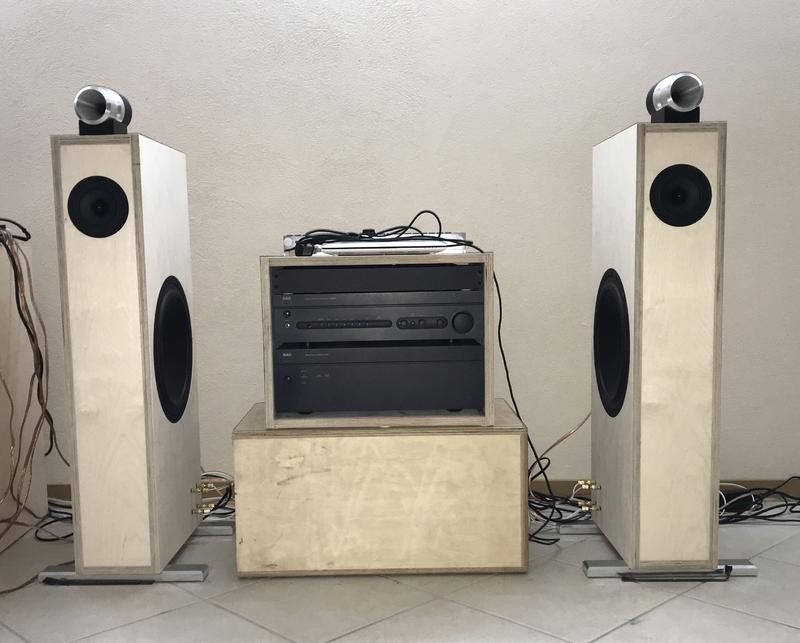

    wenns richtig laut werden soll gibt es so etwas:
    Anhang 62143
    ist eine Weiterentwicklung vom ersten Bild, auf der Seite ein TIW300 und der B100, drüber zwei TL16H Hörnchen, ... und die Weiterentwicklung:

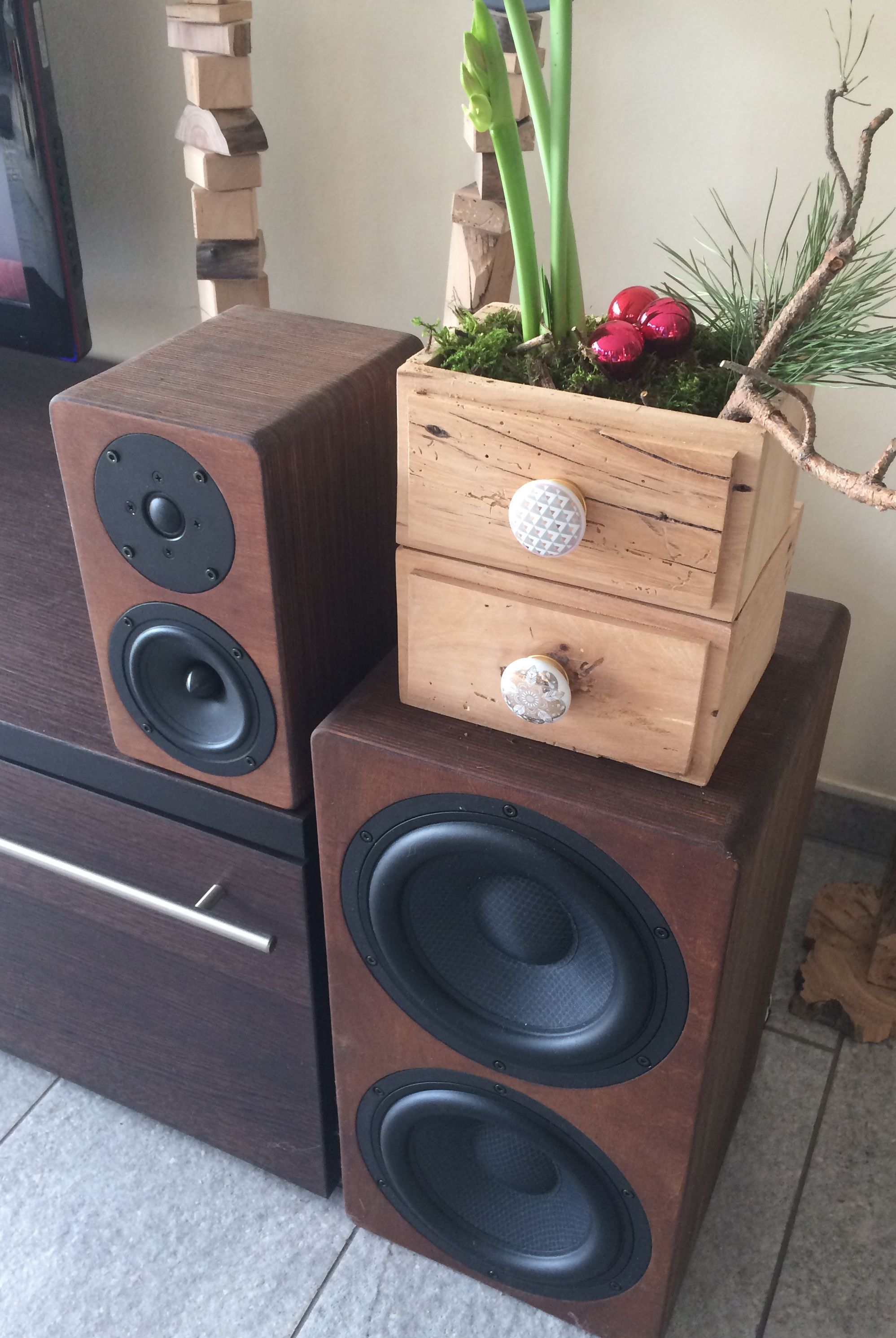

    Anhang 62144
    anstatt den B100 habe ich die fast gleichen TI100 genommen, drüber ein einfacher Höchtöner, und auf der Seite wieder der TIW300, ... und das ganze Halbaktiv.
    da hängt zur Raumeinmessung die Antimode im BASS-Bereich dran, was aber auch häufiger nicht benutzt wird, getrennt bei um die 200 Hz aktiv und drüber eine Passivweiche ähnlich der normalen Aria von Visaton allerdings deutlich höher getrennt und steiler, ...

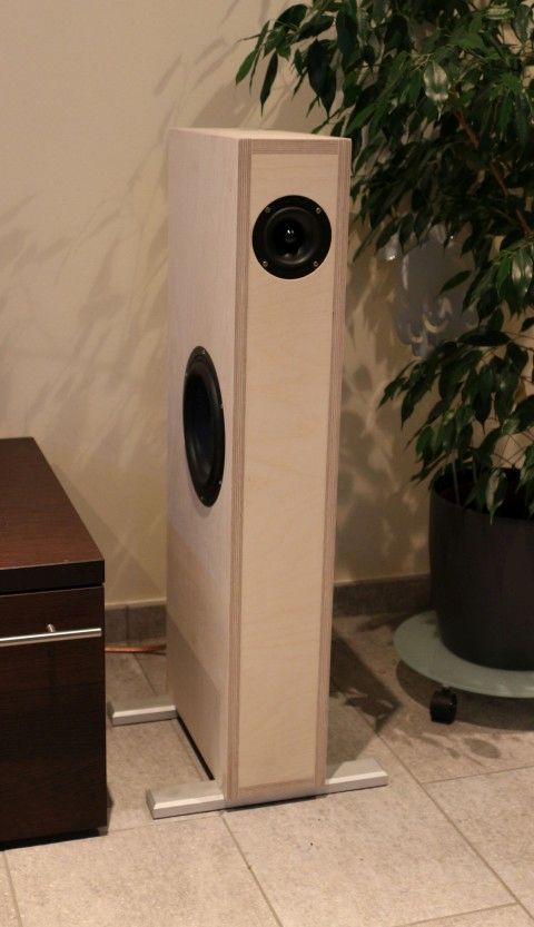

    der B80 hat einen richtig guten Bass und einen richtig guten Hochtöner verdient, ...ich finde die hier garnicht übel, die lief auch so zwei Jahre bei mir:
    Anhang 62149
    Die Gehäuse wurden im Visatonforum angeboten, perfekt verarbeitet und ich habe lange eine neue Passivweiche im Hochtonzweig getestet, auch lief sie mal aktiv. Liegt aktuell ungenutzt mit Originalweiche von HH im Keller. Wird ab und zu wieder als Referenz und eichen der Ohren wieder herausgeholt.
