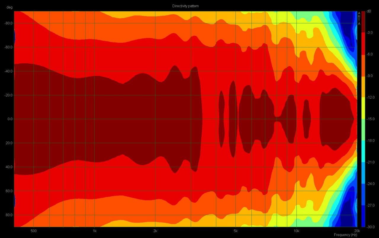

    also, wie gesagt 4'' TMT mit 1'' HT funktioniert für mich nicht. Meine verrundete Front möchte ich aber nicht in die Tonne kloppen, da diese gegenüber jeder von mir getesteten Front mit Fase für M-H-M Anordnungen überlegen ist.
    Im Regal lagen schon etliche Jahre ein Paar 0,75'' HT-Kalotten (Scan Speak D2010-851100). Bei diesen sollte ein zu frühes "Abknicken" des FG unter Winkel kein Thema sein. Weiter wird nach Floyd Toole ein breit abstrahlender LS eher positiv empfunden.
    Die Kalotten machen +-0.8mm linearen Hub, daher sollte eine 12dB LW-Trennung um 2,5kHz kein Problem sein - auch wenn es mal lauter wird.
    Schon die ersten Weichen-Entwürfe klangen ziemlich vielversprechend. Das Abstrahlverhalten hat sich deutlich gesteigert. Von 0,5-7kHz zeigt sich unter Winkel ein gutes CD-Verhalten:
    Anhang 12333
    Das horizontale Sonogramm zeigt noch Problemzonen um 0,5 und 3kHz (Achtung: ab jetzt immer nur mit 1/12-Glättung, statt 1/3, wg. besserer Details)
    Anhang 12334
    Es scheint gutes Abstrahlverhalten kann auch ohne WG gelingen, wenn wir von der Abstrahlung >7kHz mal absehen ;-)
    Werde dazu mehr berichten wenn sich eine Weichenversion mal verfestigt hat.

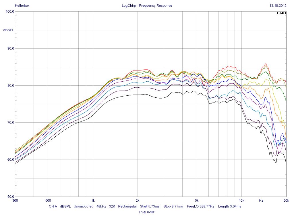

    ...und wenn du das noch möchtest, solltest du die kleinen Thiels mal probieren. Die bleiben unter Winkel fast bis 10KHz am Ball....
    Auf der Schallwand wie im Avatar solo:
    http://www.diy-hifi-forum.eu/forum/p...pictureid=9755
    Mit 75er-Kalotte auf breiter Schallwand (15° und 90°):
    http://www.diy-hifi-forum.eu/forum/p...pictureid=8642
    Für mich ist das auch gehörtechnisch nachvollziehbar. Das Klangbild löst sich sehr gut vom Lautsprecher und ist maximal homogen. Mir war das übrigens vor den ersten Hörversuchen nicht bewusst. Ich habe mich erst nach den positiven Eindrücken auf der Suche nach messtechnischen Gründen gemacht.

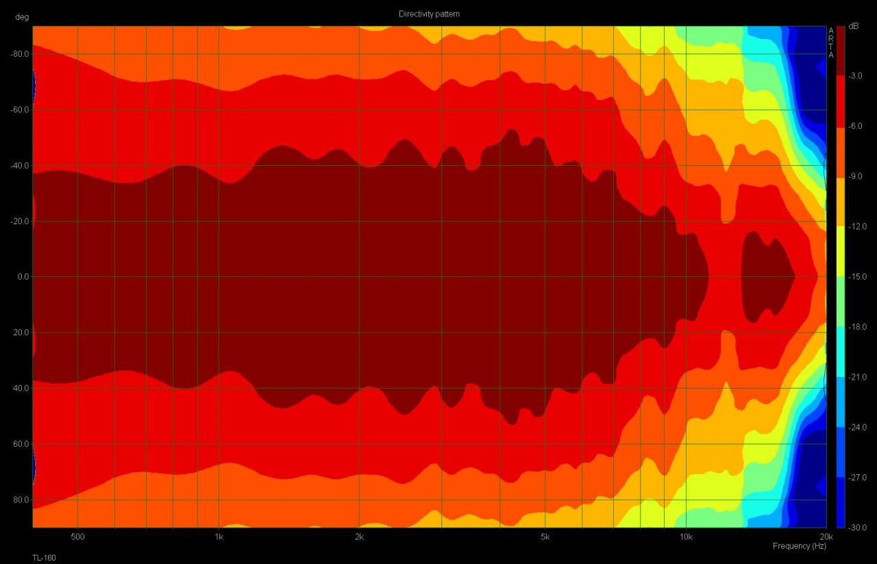

    Dann folgte ein HT-Tausch zum 0.75'' D2010-851100 (siehe Link oben). Versprach mir davon mehr Energie im oberen HT, so dass der Bereich 2-4kHz nicht nicht mehr so "herausragt" und zu einem hellen bis stellenweise aggressiven Klangbild führt.
    Dies ist auch so eingetreten. Die Trennung TMT-HT erfolgte bei allen gezeigten Modellen, soweit nicht anders erwähnt, passiv um 2,5-3,0kHz mit 12dB LR, daher sollte die vertikale Abstrahlung (siehe bei Post#28) bei allen Konstellationen relativ identisch sein, deshalb nur die Betrachtung des horz. Abstrahlverhalten (und weil die Messung des vert. Abstrahlverhalten bei einem 160cm hohen Stand-LS einfach ??!#%+!! ist ;-)):
    Horz. Sonogramm mit Seas-DXT (1/3 Glättung)
    Anhang 12471
    Horz. Sonogramm mit D2010-851100 (1/12 Glättung)
    Anhang 12468
    Mit dem 0.75'' HT ist das Abstrahlverhalten breit und bis 7kHz gleichmäßig. Man erkennt aber auch, dass zw. 2-4kHz immer noch etwas zu viel Energie abgestrahlt wird. Dem kann man mit einem Saugkreis entgegenwirken, was aber zur Folge hat, dass der Klang auf Achse immer "wärmer" wird. Sehr gut kann man das auf den Winkelmessungen der Bestückung mit Seas-DXT erkennen:

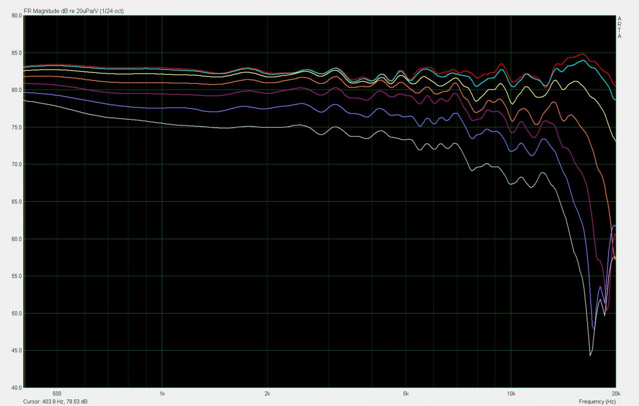

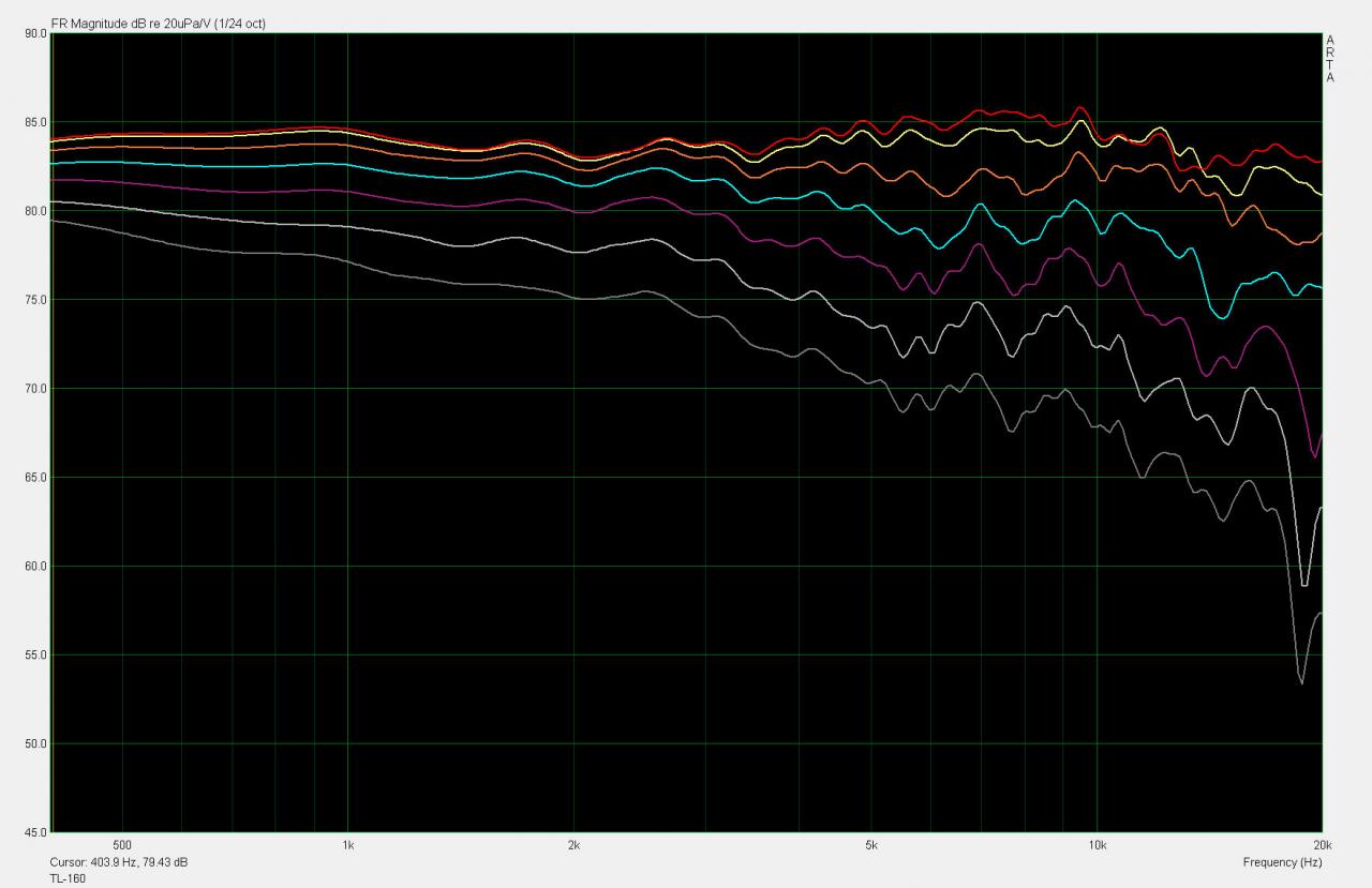

    Schalldruck unter Winkel 0°-90° mit Seas-DXT:
    Anhang 12470
    Nach dem Horz. Sonogramm würde ich die Abstrahlung auf Achse so nicht erwarten. Wird die Aufweitung um 2-3kHz vollkommen gerade gezogen, klingt der LS "stumpf und langweilig". Aber auch so hört man die Senke heraus.
    Das klappt mit dem D2010-851100 etwas besser:
    Schalldruck unter Winkel 0°-90° mit D2010-851100
    Anhang 12469
    Diese Version klang Stereo nicht schlecht, leider etwas zu hell und an manchen Stellen zu aggressiv. Wieder mit dem gleichen Problem wie beim Seas, wenn man um 2-3kHz den FG auf Achse absenkt, geht das aggressive im Klang zurück, aber der LS klingt dann zu "warm".

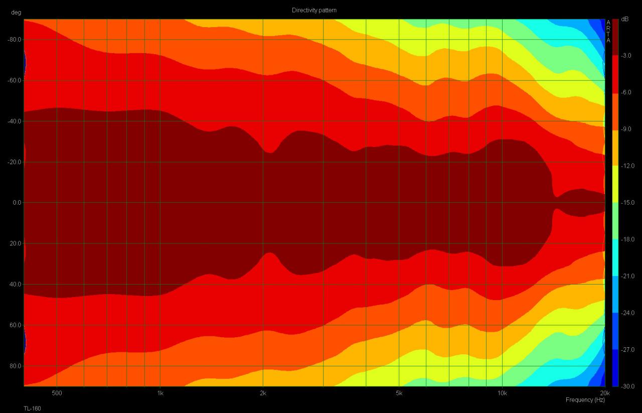

    Da der 4'' Wavecor für meinen Geschmack im Bereich um 2-3kHz zu wenig bündelt, liegt nahe diesen ebenfalls zu tauschen.
    Die Wahl fiel auf den Monacor MSH-116-4, da sehr guter MT und weil der im Regal lag ;-) Für meine tiefe Trennung (200Hz 12dB LR) grenzwertig, aber da zwei zum Einsatz kommen sollte es vom möglichen Schallpegel reichen (und ja, ich muss verdammt viel Wirkungsgrad in Wärme umwandeln :)).
    Klar, der Hochpass verabschiedet sich bei tiefen Frequenzen relativ früh, aber für die Trennung sollte es reichen.
    Nach ein paar Versuchen steht nun eine vielversprechende Weiche bereit. Bisher nur in Mono gehört, da zum Einbau des MSH-116 die LS-Front angepasst werden muss. Aber es sieht nicht schlecht aus:
    Horz. Sonogramm mit MSH-116-4 und D2010-851100 (1/12 Glättung)
    Anhang 12472
    Der Bereich um 2-3kHz bündelt jetzt gleichmäßig, bis auf eine kleine Aufweitung um 2,5kHz. Die leichte Aufweitung um 4-5kHz hat sich klanglich bisher als eher vorteilhaft gezeigt. Wie sich die breite Einschnürung zwischen 0,4-1,3Khz klanglich auswirkt, wird sich zeigen müssen. Mono gefällt das Ergebnis bisher.
    Wenn man die Schalldruckverläufe unter Winkel betrachtet sieht man sehr schön, dass der der leichte Buckel zwischen 1,5-4kHz (bei 30-60°), dank der stärkeren und gleichmäßigeren Bündelung, komplett verschwunden ist:

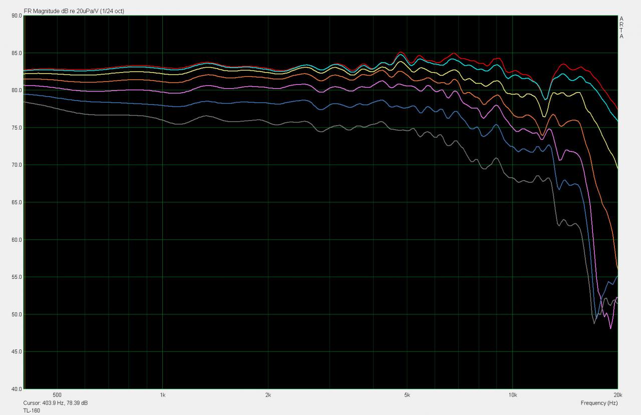

    Schalldruck unter Winkel 0°-90° mit MSH-116-4 und D2010-851100
    Anhang 12473
    Das CD-Verhalten ist nicht lehrbuchmäßig, aber zwischen 0.5-7kHz ziemlich gut.
    Vielleicht klappt mit dieser Kombination das Ziel neutraler FG + gutes Abstrahlverhalten ==> angenehmer Klang mit aktuellem Musikmaterial zu verwirklichen.

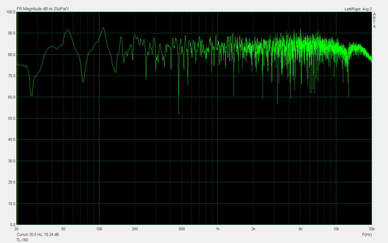

    Allerdings kann man das aggressive in den Stimmen auch bei geringer Lautstärke heraushören, daher sollten es keine Resonanzen durch irgend welche schwingenden Teile sein.

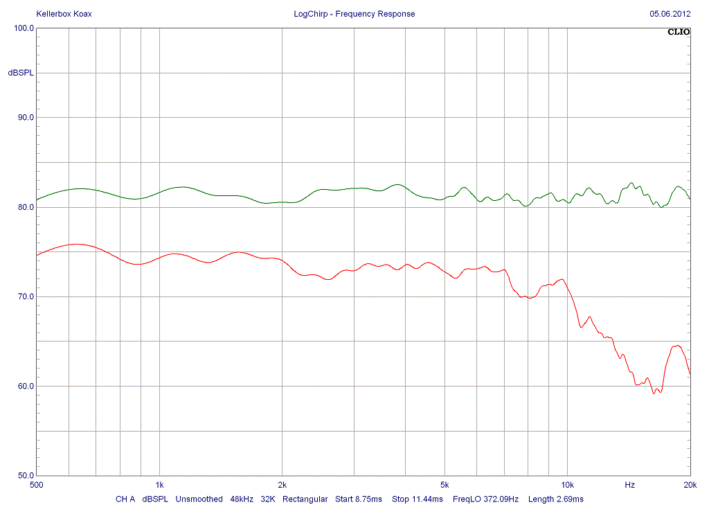

    Gut dass ich noch einen Screen-Shot vom aufgenommenen Schalldruckspektrum habe:
    Anhang 12487
    Würde sagen, da zeigt sich nichts auffälliges - höher aufgelöst kann ich leider nicht messen. Sind aber auch nur 82dB. Falls ich es nicht vergesse mache ich mal einen Screen-Shot einer Weichenversion bei höherem Schalldruck.
