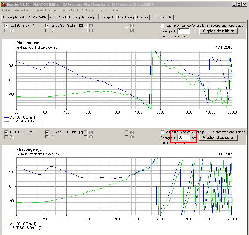

  • 13.11.2015, 12:07
    jogi
    Zitat von LarsNL Beitrag anzeigen
    Ich mach heute Abend neue Messungen und werde dann noch ein bisschen mit dem Gate spielen, sobald die Phase für beide Treiber halbwegs annehmbar aussieht, geht's in Boxsim weiter.
    Es ist komplett egal, wie die Phase aussieht.
    Das einzige, das wichtig ist, daß beide Lautsprecher im gleichen Abstand gemessen wurden und das Gate zur selben Zeit beginnt.
    Die Phase kannst du später in Boxsim verschieben, wie du Lust hast.

    Was du und einige andere hier nicht verstehen, ist, daß die Phase je nach Meßort total verschieden ausehen kann, aber trotzdem die gleiche ist !!!
    Bei Simulationen kommt exakt dasselbe Ergebnis heraus.

    So, weiter geht's. Ich habe gestern und heute noch ein bisschen mit den Messungen rumgespielt, das hier ist rausgekommen:
    OT-57-148 Impuls:
    http://www.diy-hifi-forum.eu/forum/p...ictureid=24752
    OT-57-148 Frequenz & Phase:
    http://www.diy-hifi-forum.eu/forum/p...ictureid=24751
    W100S Impuls:
    http://www.diy-hifi-forum.eu/forum/p...ictureid=24754
    W100S Frequenz & Phase:
    http://www.diy-hifi-forum.eu/forum/p...ictureid=24753
    Messabstand waren knapp 60cm, das Mikro bei beiden Messungen auf einer Höhe, etwas unterhalb des HT-Mittelpunktes.
    Ich dachte eigentlich, das würde jetzt einigermaßen passabel aussehen, nach dem Import in Boxsim ergibt sich aber folgendes Bild (unbeschaltet):
    http://www.diy-hifi-forum.eu/forum/p...ictureid=24755
    Die Senke im Bass gehört da wohl nicht hin... aber woher kommt sie? Wenn ich mir den Phasengang in Boxsim ansehe, fällt erstmal auf, dass der völlig anders aussieht als auf den Messungen. Außerdem dreht die Phase im Bereich von 130 Hz sehr stark, also genau da, wo auch die Senke im Frequenzgang liegt. Ich nehme also mal an, dass das zusammenhängt. Was mir nicht klar ist, ist ob das jetzt eher auf einen Fehler bei den Messungen hindeutet, eventuell einen Eingabefehler in Boxsim, oder sonst etwas?!?
    http://www.diy-hifi-forum.eu/forum/p...ictureid=24756
    Und mir ist auch noch nicht klar, was ich jetzt als SEO eintragen muss. Beim OT-57-148 steht der Wert noch auf 0, beim W100S auf 36mm, das kommt noch aus der zuerst verwendeten Boxsim-Datei. Ich nehme ja mal stark an, dass ich das auch noch anpassen muss, mal schauen was ich dazu an Lesefutter finde.
    Im Anhang noch die Boxsim-Datei, falls jemand Lust hat, nach Fehlern zu suchen...;)

  • 14.11.2015, 23:09
    hoschibill
    Hi Lars :)
    Bei der Messung vom W100S war das Chassis verpolt. Das erkennst Du daran, dass der erste Impuls nach unten ausschlägt. Wenn Du den nochmal richtig gepolt misst, wird das schon besser aussehen.
    Olli

  • 15.11.2015, 13:51
    LarsNL
    Äh, nein... gar nicht.
    So sieht es in Boxsim mit der "richtigen" Messung aus:
    und so, wenn ich beide Treiber verpolt messe:
    http://www.diy-hifi-forum.eu/forum/p...ictureid=24757
    Ist jetzt nicht wirklich gleich.... :dont_know:
  • 15.11.2015, 14:05
    newmir
    Komisch ....jetzt bin ich auch verunsichert ....
    Die Kurve des Basstoners ist gleich (ausser dem Einbruch bei 130Hz) ...nur unterschiedlicher Pegel.
    Die Kurve des Hochtoeners auch ..... aber erst ab 2000Hz und hoeher ...seltsam
    Und die erste Summenkurve sieht in der Tat so aus, als ob da einer gegen den anderen verpolt ist. Aber wenn ich die in Deiner Boxsimdatei verpole, dann wird dass auch nicht viel besser .....? da bin ich erstmal ratlos.
    Aber zuerst muss mal der Frequenzgang des Hochtoeners in beiden Faellen gleich sein ..... Da muss was beim messen oder einlesen schiefgegangen sein.
    Selbst mit voellig falscher Phase muessten die beiden Frequenzgaenge der Lautsprecher in Boxsim erstmal gleich sein! Die Phase aendert ja erst was, wenn die beiden zusammen spielen.
  • 15.11.2015, 17:45
    Grasso
    Ja, daß der verpolte Tieftöner, und nur der verpolte, eine Auslöschung bei 130Hz zeigt, ist irgendein Software-Problem, und zwar ein ziemlich großes. Man kann doch nicht jede Messung, etwa bei Änderungen einer Subwooferweiche, zweimal machen, einmal verpolt und einmal nicht. Ähnliches habe ich mit meinem Meßsystem, da spinnt die Soundkarte manchmal, sodaß ich die Messung wiederholen muß, halt Computer.
  • 15.11.2015, 18:23
    newmir
    In der Messung mit Arta wird das ja richtig dargestellt. Da gibt es den Einbruch nicht!
    Ok ....Danke Grasso ....Du hast mich drauf gebracht. Fuer das eingestellte BoxsimProjekt mit dem Haken ist bei den Chassisdaten das Haeckchen bei ".....erst ab 2*fc" gesetzt. Haeckchen weg und schon ist auch die Delle bei 130 Hz weg. Das Haeckchen bedeutet Boxsim nimmt unterhalb von 130 Hz den Frequnzgang aus den simulierten TSP und nicht die Messung. Anscheinend benutzt Boxsim bei dem Uebergang TSP Simulation nach gemessenem Frequenzgang die Phase (eigentlich logisch ..muss es ja). Und dann macht die 180 Grad Drehung natuerlich ein Problem an dieser Stelle. Das war mir auch noch nicht klar ... was gelernt. Ich bin da aber noch nicht drueber gestolpert, weil ich das Haecken immer wegmache, wenn ich mit Messungen arbeite.
    Wie war das mit Computern ...die groesste Fehlerquelle ist oft vor dem Computer ;). Benutzer halt .....
    Das erklaert vermutlich auch die Probleme mit dem Hochtoener. Nur da ist 2*fc ja ca. 2000Hz .... .
    Nachtrag: ...Ja ...zweimal das Haecken weg und die beiden Boxsim Bildchen sehen sich deutlich aehnlicher.
