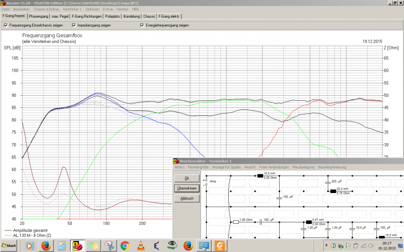

    sorry, habe ich wohl falsch formuliert. Ich hatte bei meiner letzten Kiste das Problem, dass ich die zwei parallel geschalteten Tieftöner ( SP-10/250PRO ) nicht unter 500Hz trennen konnte. Je größer die Spule wurde, desto mehr war der Effekt zu sehen, dass der Buckel bei 100Hz bestehen bleibt und die Frequenzen "nach unten gezogen" wurden. Dann buckelt der Tieftöner also untenherum weiter auf, je größer du die Spule machst.
    Auf den so tief eingesetzten Sperrkreis bin ich nicht gekommen, da habe ich dann höher getrennt. Wie sieht das denn mit der Belastbarkeit des R's im Sperrkreis aus?

    Hallo Stefan, das ist kein Sperrkreis sondern eine Impedanzlinearisierung des zweiten Impedanzhöckers.

    Der Saugkreis der da eingesetzt wird schlürft den ersten (oberen) Impedanzgipfel weg, damit der Tiefton-Filter machen kann was er soll.
    Der Einfachheit halber mal am Beispiel der Visaton Conga als Bildchen (weil bei der auch recht tief Getrennt wird); gestrichelt ist mit Sauger, durchgehende Linie ohne:
    http://www.diy-hifi-forum.eu/forum/p...ictureid=25070
    Um sich sowas klar zu machen ist Boxsim echt gut, einfach mal mit ein paar Projekten aus der Datenbank spielen.

    Bei vielen Tiefpässen mit recht niedriger Trennfrequenz fällt oft zwischen ca. 60 bis 120 Hz eine unerwartete und sehr deutliche Pegelanhebung ins Auge. Ursache hierfür ist eine Koppelung "zwischen der bewegten Masse des Chassis mit der Drosselspule des Tiefpasses". Die Impedanz des Tieftöners im unteren Frequenzbereich zeigt zwei deutliche Resonanzen. Die Resonanzen bei ca. 23 Hz und 60 Hz sind dabei das elektrische Abbild der schwingenden Masse des Tieftöners die von der gegenphasigen Resonanz hier der TML überlagert wird und so zu der häufig zu sehenden "Kamelhöcker-Impedanz" führte. Oberhalb dieser oberen Resonanzfrequenz zeigt der Impedanzverlauf ein sog. kapazitives Verhalten, d.h. zu höheren Frequenz nimmt der Scheinwiderstand wie bei einem Kondensator ab. Diese Kapazität und die hierzu in Reihe liegenden Drosselspule des Tiefpasses bilden nun einen Schwingkreis mit hoher Güte und einer Mittenfrequenz im oberen Bassbereich. Je nach dem welche Werte die "Bauteile" dieses Schwingkreises annehmen, können sich zum Teil sogar erhebliche Pegelveränderungen im Übertragungsbereich des Tiefpasses ergeben. Durch eine Entzerrung der Impedanz lässt sich dieses Problem in den Griff bekommen. Aufgrund der recht großen Bauteilwerte, insbesondere der hohen Induktionswerte, können derartige Entzerrungen aber sehr schnell so teuer werden, dass aktive bzw. teilaktive Lösungen in Erwägung gezogen werden können. Ein Saugkreis (eine Reihenschaltung aus einen Widerstand, einer Spule und einen Kondensator) parallel zum Tieftöner kann die Impedanzüberhöhung ausgleichen. Dazu ist jedoch für jede Resonanz ein eigener speziell abgestimmter Saugkreis erforderlich.
    weiter siehe http://winboxsimu.de/fweiche3.html
