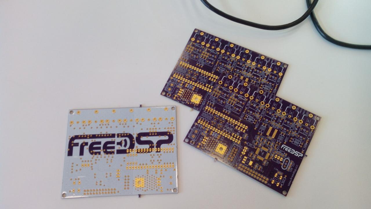

  • 24.06.2015, 16:32
    P.A.M
    Platinen sind daaaaaa :D:dance::D
    http://www.diy-hifi-forum.eu/forum/a...1&d=1435159859
    Qualität ist erste Sahne.
    Jetzt fehlen nurnoch zig Bauteile (vor allem die dämlichen Widerstandswerte.....)
  • 24.06.2015, 16:56
    loki
    Zitat von curryman Beitrag anzeigen
    Bei Beschaltung laut Datenblatt (nur einen 4,7nF Kondensator gegen Masse am Ausgang als Tiefpass erster Ordnung) hat der ES9023 eine Ausgangsimpedanz von 240Ohm (es ist bereits ein entsprechender Widerstand im IC verbaut). Als minimale Lastimpedanz ist im Datenblatt 5kOhm angegeben.
    Beim PCM5102 empfielt TI einen Filter bestehend aus 470Ohm und 2.2nF und gibt 153kHz als Filterfrequenz an. Demnach ist die Ausgangsimpedanz des ICs selbst sehr klein (wie für Opamps üblich). Als minimale Lastimpedanz gibt TI 1kOhm an.
    Die THD Angaben gelten jeweils für Lastimpedanzen >= 10kOhm, den unterschiedlichen Angaben hinsichtlich minimaler Lastimpedanz liegen sicherlich unterschiedliche THD Grenzen zugrunde (z.B. 0,1% beim ES9023 und 1% bei PCM5102 oder so).
    Die Ausgangsimpedanz des im curryman DAC nachgeschalteten JG Buffers liegt übrigens bei ca. 70Ohm.
    Gruß, Daniel
    Ja, mmh, hätte ich wirklich selbst sehen können, war ja klar im Datenblatt formuliert.
    Warum hast du dich für den ESS und nicht für den TI DAC beim curryman DAC entschieden?
    Eine Entscheidung für den TI war für mich die PLL MCLK Generierung, beim ESS steht was von asynchronous mode MCLK>192fs, heißt das mit MCLK>=36.864MHz werden alle Abtastraten unterstützt?
  • 24.06.2015, 17:57
    loki
    Wann hast du die denn bestellt? Und wie teuer waren die?
  • 24.06.2015, 18:17
    P.A.M
    Einfach mal den Thread lesen :p
    Hier stehts, war am selben Tag: http://www.diy-hifi-forum.eu/forum/s...32&postcount=8
    Irgendwas um die 60$, hab aber noch zeugs mitbestellt.
    Für Sendung aus USA ist die Versanddauer OK. Ging auch schon schneller.
    Da noch viel zeug aus China kommt wirds eh dauern
