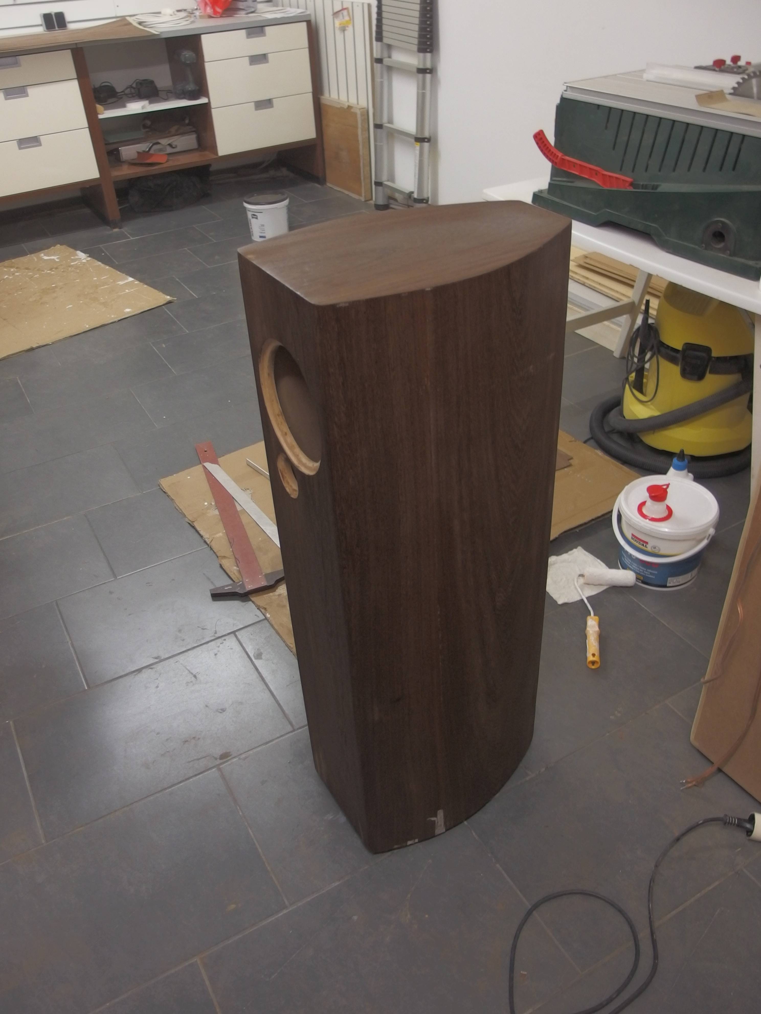

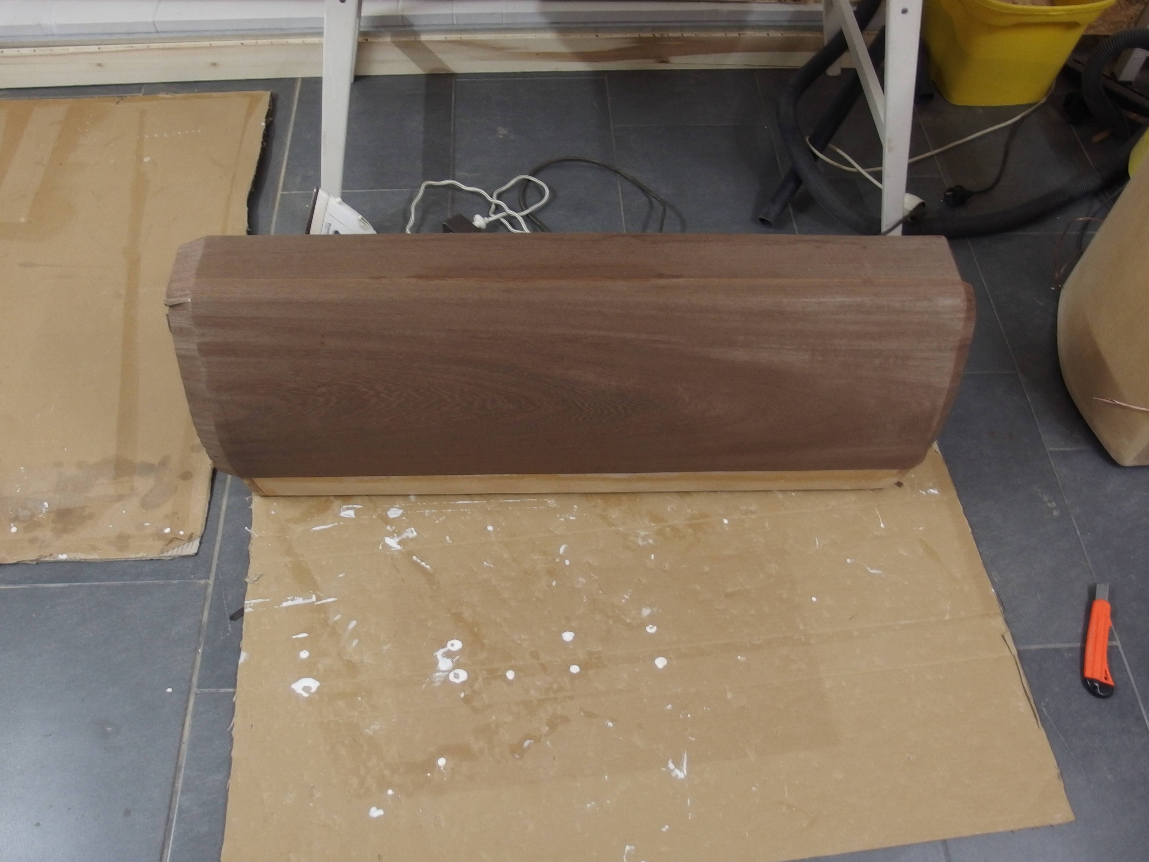

    monsterofjungle
    nachdem mir meine bessere Hälfte beim Schotterverteilen geholfen hat, sind wir schon gestern fertig geworden, daher hatte ich gestern und heut früh ein bissl Zeit an den LS weiterzumachen.
    Soso... Dann verteil den ganzen Schotter mal gleichmäßig bei Strassacker, Intertechnik, BPA, Quint Audio und Konsorten
    Den Schotter muss ich "leider" allein verteilen...
    Der erste LS ist schon furniert, grob angeschliffen und gewässert :dance:
    Ich hab mich von hinten nach vorne gearbeitet, damit vorne ein sauber Abschluss entsteht.

    die weiter Vorgehensweise war wie folgt geplant:
    - grob schleifen
    - nochmal wässern
    - fein schleifen
    - eventuell mit Clou Beize (Hellgrau) beizen um das Furnier noch dunkler hinzukriegen & gleichzeitig den ganz leichten Rotton zu entfernen
    - Osmo oder Clou Hartwachs-Öl
    Was spricht eigentlich gegen Clou? Wurde von selbst-ist-der-mann "sehr gut" getestet, aber hier im Forum les ich immer nur von Osmo oder Tru Oil...

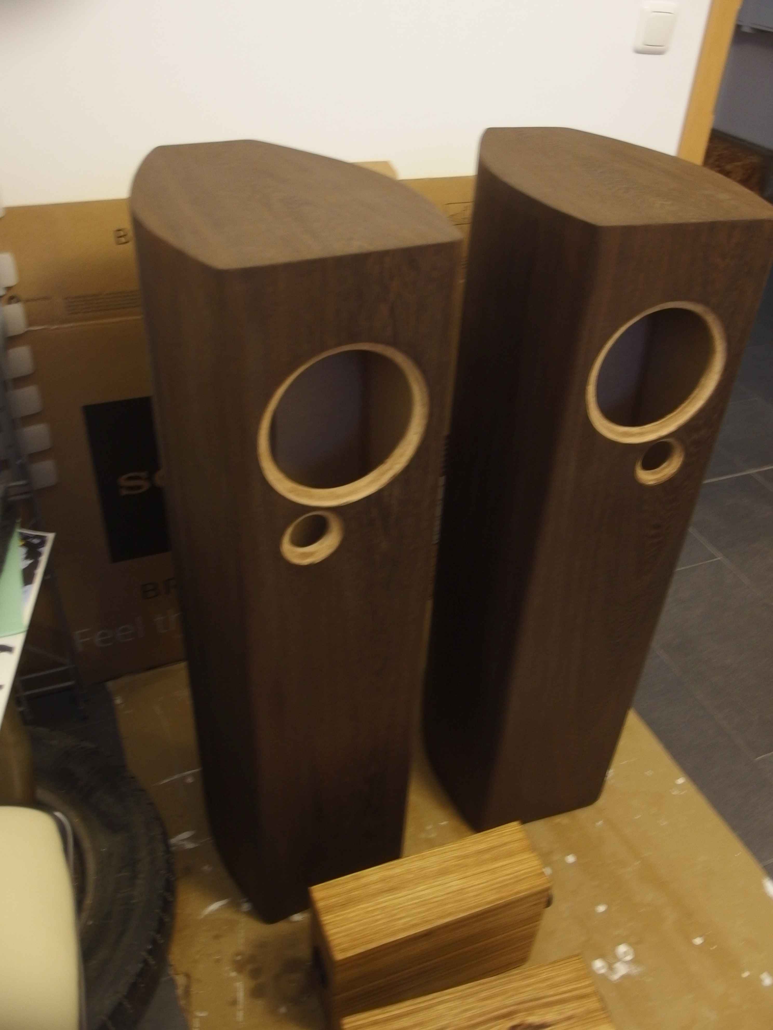

    wie schon geschrieben, hatte ich dies Wochenende ja sturmfrei und nachdem Sa das Wetter net so pralle war, hab ich mich im Keller verschanzt.
    Das Test-Probefurnier ist fast fertig, aber es stand bereit schon am Samstag fest, dass das Furnier zuerst geölt und dann gewachst wird. Welches Hartwachsöl im Anschluss aufgebracht wird ist noch offen, aber vorab sei gesagt das es keine großen Unterschiede unter den beiden Kontrahenten gibt.
    Am Samstag begann ich den zweiten LS zu furnieren.
    Beide wurden dann nochmal grob- und feingeschliffen und im Anschluss mit Leinölfirnis angefeuert.
    Nach 20min wurde das überschüssige Öl entfernt und einmassiert.

    monsterofjungle
    Hi folks,
    kleines Update
    Die Boxen wurden gestern Abend nach 48Std. Trocknung ein zweites Mal mit Leinölfirnis angefeuert und so wie es aussieht, wird auch noch ne dritte Schicht Öl aufgetragen, bevor ich mich ans Wachsen mach.
