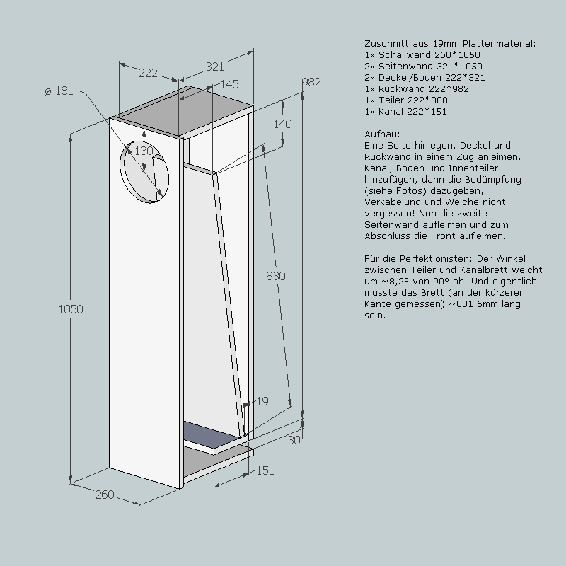

    So, ich habe mein Paar Billich-Willich nun auch fertig. 18mm OSB-roh. Geht auch ohne Anpassung des Bauplans, lediglich die Rückwand habe ich 2mm länger zugeschniten, damit der Kanal auch schön bei 30mm rauskommt. Was soll ich sagen? Diese Box ist für den Death Metal brutalerer Art wie geschaffen. Ich wusste nicht, das Vader doch noch so viel Tiefbassanteile hat :w00t::thumbup::prost:
    Alles andere macht sie auch ziemlich klaglos. Bei Orgelmusik mit sparsamer Registrierung und wenig Stimmen bilde ich mir manchmal ein, den übergang zwischen TMT und HT heraushören zu können. Muss da nochmal genauer erarbeiten, ob das auf der Aufnahme so ist oder nicht....
    Dämpfung:
    Ich habe die beiden Bondumplatten auf 220 mm Breite geschnitten, und eine über den innenteiler gelegt, die andere noch ca 13 cm gekürzt und dann dann zwischen Terminal (genau gegenüber dem TMT) und der Front an den Deckel bzw Rückwand geklebt. Das Stück was beim kürzen übrig blieb unter den Treiber an die Front. die beiden Streifen habe ich halbiert, und dann einmal neben das Terminal geklebt, den anderen unter den Treiber. dann unten einmal Noppenschaum rundum. im 2. Dritel habe ich die Seitenwände noch mit Bruchstücken von 12 mm Weichfaserdämmplatte beklebt (flog gerade in der Werkstatt rum). Hilft zumindest dem Gewissen. :dance:
    Die Weiche lässt sich auch sehr einfach aufbauen: Kondensatoren direkt an den Pluspol vom Terminal, dann von da aus die Widerstände direkt an den Schalter löten, HT-Zuleitung an den Mittelabgriff vom Schalter. Die Spule für den TMT hab ich einfach ungefähr mittig in die Zuleitung eingelötet und dann an eine Schraube durch den Kern und in die Seitenwand (natürlich mit etwas Polster, soll ja nicht scheppern). Minuspol vom HT dann an den Minuspol vom TT gelötet, spart man ein Kabel mit.
    Solche Tips für Anfänger vllt noch ins PDF mit aufnehmen?
    Appropos PDF, mir ist beim Bau noch aufgefallen, dass ich zwar die Zeichnung auf Kanalbrett stößt auf Rückwand umgeändert hatte, aber die Zuschnittliste nicht angepasst hatte. Korrektur:
    http://www.diy-hifi-forum.eu/forum/p...pictureid=4554
    Für die Gehäuse habe ich 2,5 Verlegeplatten 675*2500 mm gebraucht, Bauzeit inkl. Zuschnitt an Formatkreissäge war ca. 10 Stunden, Oberfläche unbehandelt. Treiberausschnitt mache ich so:

    JODie
    wieder mal eine Meldung von mir, das PDF ist raus zur erneuten Prüfung. Leider bin ich zZt. beruflich sehr eingespannt, so dass eine schnellere Bearbeitung nicht möglich war. :(
    @ Slaughthammer
    ich hab die Tabelle in deiner Zeichnung fürs PDF schon entsprechend angepasst.
    Solche Kreisschneider sind schon was feines. ich hab sogar noch Klingen dafür, mit denen ich verschiedene Chassis gleich "einlassen" kann. :thumbup:
