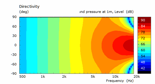

    dann würde ich mich dem Thema der besonders kritischen Stellen bei Hörnern / Waveguides - Anpassung des Treibers an den Hornhals und Anpassung des Hornmunds an die Umgebung - mal von der Seite Waveguide mit Kalotte nähern. Du machst das ja gerade für Hörner mit Kompressionstreibern. Denke das sollte ganz gut zusammenpassen und letztlich die selben Probleme ansprechen. Zunächst über Simulationen und dann mit der Entwickung eines Waveguides, bei dem die bis dahin gemachten Erkenntnisse möglichst gut angewendet werden sollen.
    Zu einem guten Teil habe ich das am Anfang diesen Threads schon gemacht (ich verweise ggf. darauf), kürzlich auch im Zusammenhang mit der Diskussion zu HOMs - siehe den Thread von JFA hier.
    Ich beginne mit den dort schon vorgestellten Basics und den entsprechenden Simulationen. Das erscheint ir sinnvoll, um die weiteren Schritte besser nachvollziehen zu können. Es geht also um die Abstrahlung von Schallwellen und welche Probleme/Fehler dann letztlich bei einem Waveguide auftauchen - und warum. Konstruktive Beiträge, Hinweise auf Fehler und Versäumnisse, Korrekturen, Kommentare und Fragen sind natürlich wie immer erwünscht.

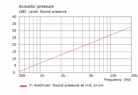

    Der Ausgangspunkt:
    Eine (fast) ideale Schallquelle (flache Membran mit 1mm Durchesser) in einer unendlichen Schallwand. Also keine Anpassung an einen Hornhals und keine Anpassung des Hornmunds an die Umgebung oder eine Schallwand. Das sieht dann so aus (zunächst Simulationen mit AxiDriver).
    Die Abstrahlung der Punktschallquelle bei (willkürlich gewählten) 15kHz:
    https://www.diy-hifi-forum.eu/forum/...0&d=1694102555
    Der Frequenzgang in 1m Entfernung:
    https://www.diy-hifi-forum.eu/forum/...4&d=1694102598
    Die Directivity in 1m Entfernung:
    https://www.diy-hifi-forum.eu/forum/...2&d=1694102555
    Die auf 0° normalisierte Directivity in 1m Entfernung:
    https://www.diy-hifi-forum.eu/forum/...3&d=1694102555
    Was ist zu sehen? Praktisch ideales Verhalten, d.h. keine Bündelung, keine Resonanzen, keine Störungen durch Fehlanpassung an den Hornhals oder durch den Abschluss des Hornmunds. Kein Wunder, das ist ja alles nicht da....

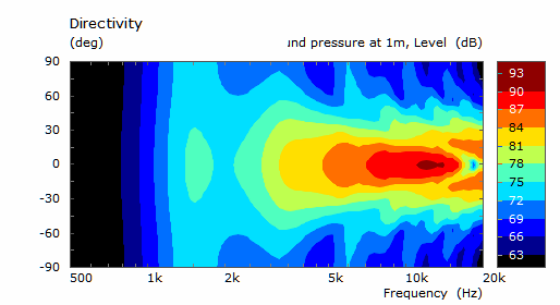

    Was ist passiert? Die größere Membran fängt entsprechend ihrem Durchmesser ab einer bestimmten Frequenz (hier etwas über ca. 7 kHz) an zu bündeln. Ansonsten ist noch alles in Ordnung. Es ist trotzdem sinnvoll, das im Hinterkopf zu behalten, da Waveguides oder Hörner (ich nenne sie mal Schallführungen) also je nach Durchmesser des Treibers ab einer bestimmten Frequez anfangen zu bündeln, falls man die Kontur nicht verengt und mit Diffraktion arbeitet (was wieder andere Probleme verursacht).

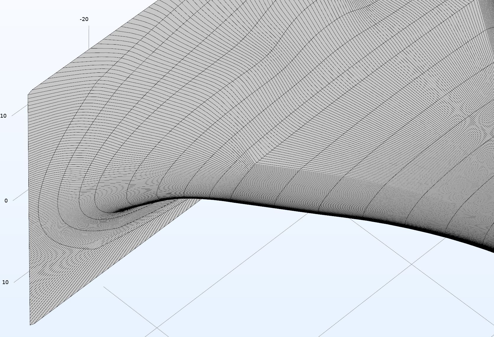

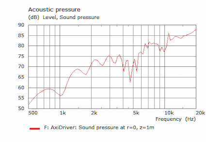

    Wie sieht's bei einer Schallführung mit dem Öffnungswinkel +/-90° und einem Durchmesser von 13,6cm aus?
    Die Abstrahlung bei 15kHz:
    https://www.diy-hifi-forum.eu/forum/...2&d=1695420905
    https://www.diy-hifi-forum.eu/forum/...3&d=1695420905
    https://www.diy-hifi-forum.eu/forum/...6&d=1695421388
    Die normalisierte Directivity in 1m Entfernung:
    https://www.diy-hifi-forum.eu/forum/...7&d=1695421388
    Was ist passiert? Eine +/-90°-Schallführung ist ja ein rundes Gehäuse - wir sehen also die Inteferenzen die durch die Kantendiffraktion versrsacht werden. Als Unregelmäßigkeiten (Einbrüche / Überhöhungen) im Frequenzgang und auch in der nun unregelmäßgen Directivity. Die mit hohen Frequenzen zunehmende Bündelung ist in der Directivity immer noch zu sehen.
    Als +/-90° Schallführung betrachtet, sind das die Unregelmäßigkeiten / Fehler im Frequenzgang und Abstrahlverhaten, die durch den abrupten Abschluss am Hornmund verursacht werden.
    Bei Gehäusen versuchen wir das durch die Abrundung der Gehäusekanten zu minimieren - bei Schallführungen ebenfalls....
    An der Stelle nur noch die Anmerkung, dass wir bisher 'nur' den EInfluß des Treiber-Durchmessers (Membrandurchmessers) und des Abschlusses des Horn- oder W-Munds auf die Abstrahlung und den Frequenzgang betrachtet haben. Zur Anpassung von Treiber/Membran und Schallführungs-Mund dann später.

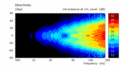

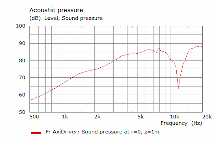

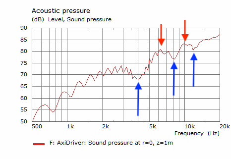

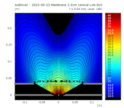

  • 24.09.2023, 01:02

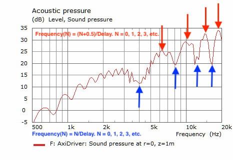

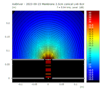

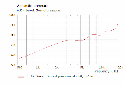

    Ideale Flachmembran (d=2,5cm) - Konisches Korn - Öffnungswinkel +/-90° bis 0°
    im letzten Beitrag habe ich zunächst das Abstrahlverhalten einer (fast) idealen Punktschallquelle, einer idealen Flachmembran mit 2,5cm Durchmesser in einer unendlichen Schallwand und in einem (runden) Gehäuse mit 13,6cm Durchmesser simuliert. Mit dem Hinweis, dass ein solche Schallwand auch als +/-90° konische Schallführung gesehen werden kann.
    Während die 'ideale' Punktschallquelle in einer unendlichen Schallwand fehlerfrei abgestahlt hat, hat die 2,5cm Flachmembran - ebenfalls in einer unendlichen Schallwand - bei hohen Frequenzen über ca. 7kHz die zu erwartende Bündelung gezeigt. Der Frequenzgang war linear und es waren keine Resonanzen oder sonstigen Änderungen zu sehen.
    Anders bei der Flachmembran im Gehäuse (bzw. bei der +/-90° Schallführung): Hier ist die - ebenfals zu erwartende - Kantendiffraktion zu sehen. Oder aus der Sicht als Schallführung die Diffraktion am WG-/Hornmund. Der Übergang von Membran zum WG-/Horn-Hals erzeugt hier noch keine Probleme.
    Daher im nächsten Schritt die Frage: Was passiert, wenn die +/-90°-Schallführung immer weiter bis 0° (was dann ein Rohr mit dem Membrandurchmesser darstellt) eingeengt wird? Was passiert soll heißen, welche Störungen kommen dazu.
    Für die Simulationen wird die Länge der Schallführung konstant gehalten, d.h. an die Membran setzt immer eine Schallführung mit 6,8cm Länge an, nur in unterschiedlichen Winkeln. D.h. auch, dass der Schallführungsdurchmesser immer kleiner wird. Andere Varianten ggf. später, falls sinnvoll für das Verständnis oder die Diskussion...
    Als Ausgangspunkt dient die im letzten Beitrag gezeigte Simulation der Abstrahlung der 2,5cm-Membran in einer unendlichen Schallwand, die - bis auf die Einengung der Abstrahlung bei hohen Frequenzen - keine Probleme zeigt.

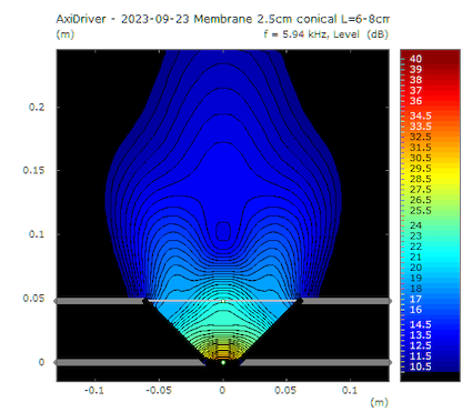

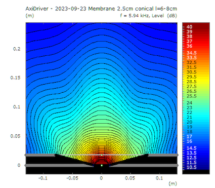

    Wie sieht das für ein konisches Waveguide mit +/-75° Öffnungswinkel aus, dessen Mund in eine unendliche Schallwand mündet?
    (Obacht: Der Übergang in eine unendliche Schallwand ist im Vergleich zu einem frei stehenden, oder in ein Gehäuse eingebautes WG noch relativ 'sanft'.)
    Aber jetzt, endlich - die Abstrahlung bei 6kHz:
    https://www.diy-hifi-forum.eu/forum/...4&d=1695510913
    https://www.diy-hifi-forum.eu/forum/...5&d=1695510913

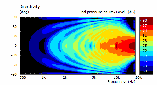

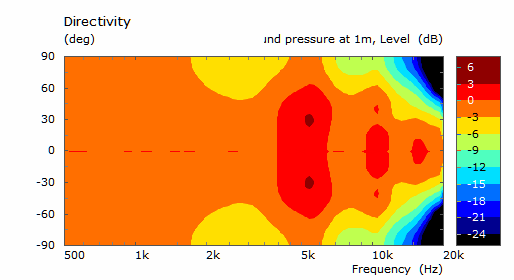

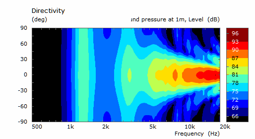

    https://www.diy-hifi-forum.eu/forum/...8&d=1695512399
    Die normierte Directivity in 1m Entfernung:
    https://www.diy-hifi-forum.eu/forum/...9&d=1695512399

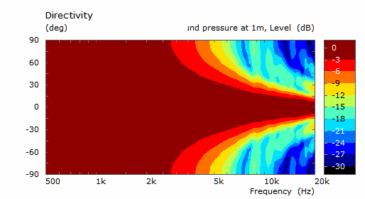

    Was ist passiert? Gegenüber der Membran in einer unendlichen Schallwand
    - sind im Frequenzgang Einbrüche bei ca 5kHz und 10kHz zu sehen. Der Frequnzgang ist nicht mehr linear, sondern wird wellig;
    - wird die Abstrahlung - neben der durch den Membrandurchmesser verursachten Bündelung ab ca 7kHz - ebenfalls unregelmäßig/wellig;
    - sind die Einbrüche im Frequenzgang bei ca 5 und 10 kHz in der normierten Directivity als Aufweitung der Abstrahlung zu sehen.
    Vor der Diskussion um Ursachen und mögliche Lösungen, diese Fehler/Unregelmäßigkeiten zu vermeiden, zunächst die weiteren Simulationen:

    Was ist passiert? Gegenüber der +/75°-Schallführung
    - haben sich die Einbrüche im Frequenzgang nach oben auf ca 7-8kHz und ca 14kHz verschoben. Die Welligkeit hat sich verstärkt;
    - ist neben der Einengung bei hohen Frequenzen mit etwas gutem Willen die Wirkung der Schallführung in der Directivity erkennbar;
    - sind die Einbrüche im Frequenzgang bei ca 7-8 und ca 14 kHz in der normierten Directivity ebenfalls als Aufweitung der Abstrahlung zu sehen.

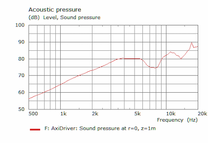

    Denn mal weiter im Text, d.h. ich vervollständige die Reihe der Simulationen von konischen Schallführungen mit den Simus für +/-45°, 30°, 15° und 0°. Danach eine Zusammenfassung und der Versuch, die Ursachen für die Abweichungen der Frequnzgänge und der Abstrahlung zu erklären. Soweit mir das gelingt, bitte ggf. einspringen und/oder korrigieren (@3eepoint, JFA usw.).
    Die Kontur und Abstrahlung der konischen Schallführung mit +/-45° Öffnungswinkel bei 6kHz:
    https://www.diy-hifi-forum.eu/forum/...2&d=1695511080
    https://www.diy-hifi-forum.eu/forum/...3&d=1695511080
    Ein ordentlicher Einbruch bei ca 12kHz, dazu später mehr.
    https://www.diy-hifi-forum.eu/forum/...4&d=1695511080
    Der Einbruch auf Achse bei ca 12 kHz ist hier auch gut zu sehen, sowie die Richtwirkung der Schallführung und wieder die zunehmende Bündelung zu den hohen Frequenzen hin (durch die Membran bzw. den Halsdurchmesser).
    https://www.diy-hifi-forum.eu/forum/...5&d=1695511080
    in der normalisierten Darstellung ist der Einbruch als Aufweitung zu sehen.

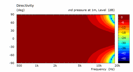

    https://www.diy-hifi-forum.eu/forum/...2&d=1695511269
    https://www.diy-hifi-forum.eu/forum/...3&d=1695511269

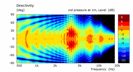

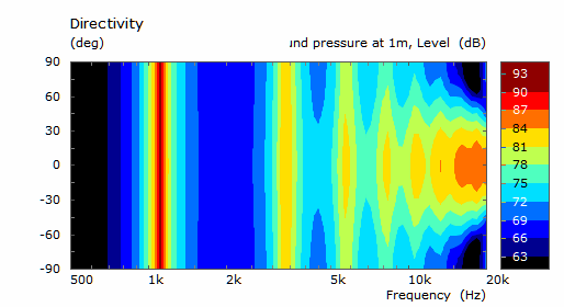

    Endlich! Die Kontur und Abstrahlung der konischen Schallführung mit +/-0° Öffnungswinkel bei 6kHz - das Rohr:
    https://www.diy-hifi-forum.eu/forum/...4&d=1695511323
    https://www.diy-hifi-forum.eu/forum/...5&d=1695511323
    Die 'Rohr-Resonanzen'. Dazu auch später mehr...
    https://www.diy-hifi-forum.eu/forum/...6&d=1695511323
    Die Resonanzen sind auch hier gut zu sehen.
    https://www.diy-hifi-forum.eu/forum/...7&d=1695511323
    Durch die Normalisierung 'verschwinden' die Resonanzen. Die zunehmende Bündelung der Abstrahlung ab ca 7kHz ist wie bei der Simulation der Membran in einer unendlichen Schallwand ganz ähnlich zu sehen - kein Wunder, die Abstrahlfläche des Schallführungs-Munds ist identisch mit der Membranfläche.

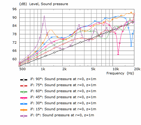

    Jede Menge Simulationen, Daten, Abbildungen - was nu?
    Als Einstieg die Zuammenstellung der gezeigten Frequenzgänge in einem Graphen:
    https://www.diy-hifi-forum.eu/forum/...3&d=1695553740
    Im nächsten Beitrag der Versuch der Interpretation der 'Störungen', die in den unterschiedlichen Darstellungen zu sehen sind. Versuch, weil ich nicht sicher bin, ob ich alle Effekte erklären kann. Mal sehen...
    BIs dahin, Grüße,

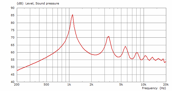

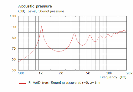

  • 26.09.2023, 13:25

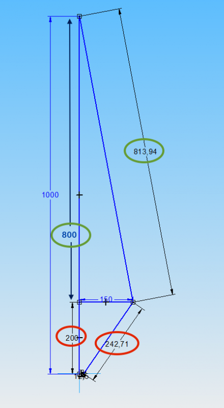

    ich habe inzwischen überlegt, wie die beobachteten Phänomene an besten nachvollziehbar und systematisch erklärt werden können. Ich denke es ist sinnvoll, zunächst die extremen Situationen, d.h. (1) das Rohr und dessen Rohrresonanzen (90°-Schallführung) und (2) die Diffraktion an Gehäusewänden (die 0°-Schalführung) anzuschauen. Und von da aus die 'Zwischenzustände', also Schallführungen mit unterschiedlichen Öffnungswinkeln und die verbleibenden und möglichen weiteren Effekte / Störungen.
    Leide kommt verschärfend hinzu, dass die Betrachtungen der Phänomene und dadurch beobachteten Störungen von der Größe der Schallführungen und dem betrachteten Frequenzbereich abhängen. Dazu später mehr.

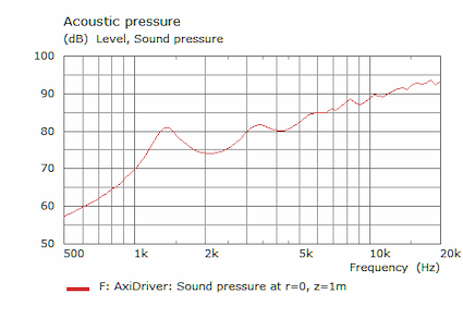

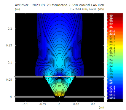

    Nun denn. Das Rohr (90°-Schallführung) und dessen Resonanzen:
    Die 90°-Schallführung stellt ein Rohr mit der Länge L (hier=6,8cm) und dem Durchmesser d=2,5cm (hier gleich dem Durchmesser der idealen, flachen Membran), siehe letzter Beitrag #766, letzte Simulation.
    Bei einem halboffenen Rohr (Memrbanseite geschlossen, Öffnung gegenüber) entstehen - abhängig von der Rohrlänge) Resonanzen. Eine bildliche Darstellung mit Rechner ist hier zu finden.
    Warum passiert das? Ich versuche in vereinfachenden Worten eine möglichst nachvollziehbare Erklärung (man möge mir die damit einhergehenden Unschärfen und unzulässigen Vereinfachungen nachsehen - ich freue mich aber über Korrekturen und Kommentare, die die Zusammenhänge klarer und richtiger beschreiben).
    Zunächst wandert die Schallwelle also von der Membran zur Öffnung. Auf dem Weg befindet sich keine Störung, die Membran strahlt eine plane Welle in das Rohr ab und unterwegs gibt es keine Konturänderungen. Sobald die Schallwelle auf die Öffnung trifft (hier 90° Öffnungswinkel in eine unendliche Schallwand) gibt es einen plötzichen Impedanzsprung. Der Schall strahlt nun in verschiedene Richtungen ab - weiter nach vorne, zur Seite (bei einem Gehäuse oder einem frei stehenden Hornmund (abhängig von der Frequenz/Wellenlänge) nach hinten - und auch zurück in's Rohr. Daher wird diese Stelle/Kante auch als 'sekundäre Schallquelle betrachtet.
    Wie viel wird zurück reflektiert? Es gibt dazu verschiedene Ansätze, dies zu berechnen (dazu später mehr), je nach Methode schwanken die Werte zur Ratio von reflektiertem zu weiter nach vorne abgestrahltem Schall. Für die weiteren Betrachtungen ist es ok, einen Anteil im Bereich von 50% reflektiertem Schall anzunehmen.
    Dieser bewegt sich nun mit 180° Phasenverschiebung und der Zeitverzögerung, die die Schallwelle von der Membran bis zum Hornmund benötigt, zurück in's Rohr. Die Schallwellen (gleicher Frequenz, aber unterschiedlicher Phase) überlagern sich und führen - je nach Phasendifferenz zu einer Addition oder Subtraktion, d.h. die Amplitude der Schwingung vergrößert sich, oder wird kleiner. Eine schöne Animation der Überlagerung von zwei Sinusen mit unterschedlicher Phase ist hier zu finden.
    Die Resonanzen (Addition) im Rohr passieren also bei den Wellenlängen, bei denen sich der von der Membran ausgehende Schall und der am Rohrende reflektierte Schall addieren. Das passiert bei der Länge L=λ/4 und weiter für alle ungeraden harmonischen n= 1, 2, 3, ..., also 1. Resonanz bei λ/4, dann 3λ/4, 5λ /4, etc....
    Für das simulierte Rohr mit einer Länge L=6,8 cm müsste dies bei den Frequenzen 1264Hz, 3791Hz, 6318Hz, 8848Hz, 11376Hz etc. passieren und im Frequenzgang entsprechend sichtbar sein.
    Uff - endlich. Hier die Abbildung der Frequenzgänge der verschiedenen, simulierten Schallführungen. Die auffälligen Spitzen im Frequenzgang der 90°-Schallführung (dem Rohr) sind mit Pfeilen gekennzeichnet:
    https://www.diy-hifi-forum.eu/forum/...9&d=1695720190
    Das haut ziemlich gut, aber doch nicht ganz hin. Der Grund liegt an der fehlenden 'End-Correction'. Die sekundäre Schallquelle befindet sich nicht exakt am Ende des Rohrs, sontern etwas weiter draußen. Das Rohr ist also virtuell (bzw. aus sicht des Schalls) etwas länger, als es geometrisch ist.
    Keine Nebenbemerkung: Mit dem Phnomen haben wir auch bei der Dimensionierung von Bassreflex-Rohren zu tun, mit dem kleinen Unterschied, dass diese beidseitig offen sind. Natürlich auch mit deren Reonanzen...
    Für die End-Correction werden verschiedene (überschlägige) Berechnungen vorgeschlagen, z.B. eine Verlängerung um 0,6 x r (r= Radius des Rohrs). Hier wäre das eine Verlängerung um 1,25 cm, aslo eine End-Correction Rohrlänge von 8,05cm. Die berechneten Resonanzen mit dieser Länge sind: f1=1067Hz, f3=3202Hz, f5=5337Hz etc... Schon beser.

    https://www.diy-hifi-forum.eu/forum/...8&d=1476814496
    Das wurde ganz am Anfang des Threads in den Beiträgen #18, #28, #204 und Weiteren dargestellt und diskutiert. Trotzdem ebenfalls dazu später mehr.
    Bevor ich zu der Betrachtung der Diffraktion an Gehäusekanten komme (die 0°-Schallführung, Öffnungswinkel 180°) noch eine kurze Betrachtung: Wennd as Rohr Resonanzen hat, dann müssten die doch auch für sehr enge Schalführungen zu sehen sein?
    https://www.diy-hifi-forum.eu/forum/...1&d=1695550543
    Tatsächlich ist die erste Resonaz bei λ/4 auch bei den (sehr) eng abstrahlenden Schallführungen (+/-15° orange, +/-30° blau und +/- 45° rot) noch gut zu sehen. Die Resonazfrequenzen shiften zu höheren Frequenzen hin, da die Schallführungen mit steigendem Öffnungswinkel kürzer werden. Und sie schwächen sich ab, weil die Impedanzänderung am Mund der Schallführung mit steigendem Öffnungswinkel kleiner wird. Zumindest für die hier simulierten Schallführungen, die immer in eine unendliche Schallwand übergehen.
    Ich hoffe das war nachvollziehbar und verständlich, ohne durch die Vereinfachungen zu viel Blödsinn zu verzapfen. Wie immer: Konstruktive Kommentare, notwendige Korrekturen, bessere Erklärungen etc. sind sehr erwünscht.

    Ich habe das Programm so abgeändert, dass die VGM erst nach dem ansetzen der 2. Kontour greift:
    https://www.diy-hifi-forum.eu/forum/...4&d=1695925566
    Die Flächenänderung vom Hornhals bis zur 2. Kontour ist erstmal einfach stetig. Am Übergang befindet sich dann leider nach wie vor ein Sprung. Wietere unstetigkeiten zum Mund hin werden aber ausgeglichen. Es sind da aber noch ein paar Kleinigkeiten die mich stören:
    https://www.diy-hifi-forum.eu/forum/...3&d=1695925566
    Hier ist der Übergang wo die 2. Kontour anfängt. Das könnte noch formschöner passieren. Außerdem ist in der Vertikalen Kontour noch ein Knick drin der da nicht sein sollte. Ich denke da werde ich andere Smoothing Methoden anschauen müssen um sowas ab zu fangen.

    Siehe Bild 2. Der Autist in mir will das weg haben! Ich werde erstmal mehr Stützstellen probieren und dann mal sehen ob ich an der grundliegenden Methode noch was ändern muss. Irgendwie bleibt die Oberseite runder als die außenseite :rtfm:

    Die Kantendiffraktion... mal wieder
    jetzt also die +/-90°-Schallführung. Machen wir ja dauernd beim Einbau von HTs in Gehäuse.
    Das wurde natürlich schon x-Mal diskutiert, auch hier im Forum. Hier zum Beispiel. Oder da.
    Hier also nochmal im Zusammenhang mit Schallführungen, bzw. Störungen, die bei Schallführungen auftauchen. Weil so ne Schallführung (in der Regel) blöderweie früher oder später auch an einer 'Kante' endet.
    Zunächst für eine Punktschallquelle (fast, 1mm Durchmesser). Die Punktschallquelle sitzt mittig in einer Schallwand mit 16,1cm Durchmesser, also worst case, sozusagen. In einer rechteckigen Schallwand würde die Effekte etwas verschmieren.
    So sieht das simulierte Gehäuse (Rohr) und die Abstrahlung bei 6kHz aus:
    https://www.diy-hifi-forum.eu/forum/...5&d=1695915565
    https://www.diy-hifi-forum.eu/forum/...6&d=1695915565
    Ganz schön heftig, worst-case halt. Die Einbrüche/Überhöhungen habe ich mit Pfeilen gekennzeichnet, gleich mehr dazu.
    Die Directivity, 1m:
    https://www.diy-hifi-forum.eu/forum/...7&d=1695915565
    Die Einbrüche und Überhöhungen sind auf Achse (0°) mit etwas gutem Willen zu erkennen.
    Und die normierte Directivity:
    https://www.diy-hifi-forum.eu/forum/...8&d=1695915565
    Hier etwas deutlicher. Obacht: Die 'Aufweitungen' treten in der auf 0° normierten Darstellung bei den Einbrüchen auf Achse auf (ca bei 4kHz, 8kHz, 12kHz....).
    Warum entstehen die?
    Wer's genau wissen will, kann das vertieft z.B. in der Arbeit von Tore Skogberg über 'Loudspeaker Cabinet Diffraction' hier oder hier bei A. Unruh nachlesen.
    Mir ist nur das Prinzip wichtig, um das dann später auf die Störunungen zu beziehen, die bei WGs und Hörnern beobachtet werden. Und mit diesem Verständnis zu überlegen, ob und wie sich diese ggf. vermeiden lassen. Be Gehäusekanten machen wir das ja oft - wir verrunden, oder bringen eine Fase an.
    Daher beschränke ich mich - wie schon im Beitrag zur 0°-Schallführung (Resonanzen im Rohr) - auf die Erklärung, dass an Gehäusekanten durch die plötzliche Änderung der akustischen Impedanz*, hier die Änderung der Abstrahlung vom Halbfeld (Schallwand) in ein '3/4'-Feld (an der Gehäusekante) eine sekundäre Schallquelle entsteht. Diese Sekundaärschallquelle strahlt die ankommenden Schallwellen in alle Richtungen ab, d.h. es passiert Reflexion zurück Richtung Schallquelle (mit -180° Phase), nach vorne und ein Teil strahlt (frequenzabhängig, siehe Baffle-Step) auch nach hinten ab.
    (*diese plötzliche Änderung der akustischen Impedanz schwächen wir ja mit den Verrundungen / Fasen an den Gehäusekanten ab.)
    Die Reflexion zurück in's Rohr war ja auch die Erklärung für die Entstehung der charakteristschen Rohr-Resonanzen, siehe im letzten Beitrag #767.
    Wie kommt es, ausgehend von der Vorstellung der sekundären Schallquelle zu den charakteristischen Überhöhungen/Auslöschungen?
    Die Schallwellen, die von der Schallquelle (hier Point Source) ausgehen, interferieren mit den von der Sekundärschallquelle ausgehenden Schallwellen und führen so zu Überhöhungen oder Einbrüchen, je nachdem, wie sehr sie in Phase oder Gegen-Phase aufeinandertreffen.
    Überhöhungen entstehen - abhängig vom Durchmesser der Gehäusefront, d.h. der Zeit, die die Schallwelle zum Erreichen der Gehäusekante braucht bei:
    Frequency(N) = (N+0.5)/Delay. N = 0, 1, 2, 3, etc.
    Einbrüche entstehen bei:
    Frequency(N) = N/Delay. N = 0, 1, 2, 3, etc.
    Berechnet für das simulierte Gehäuse:
    Delay=0,161m/343m/s = 0,235ms.
    Überhöhungen:1,5/0,235ms = 6383Hz; 2,5/0,235ms = 10638Hz, 3,5/0,235ms = 14894 Hz ...
    Einbrüche: 4255Hz, 8511Hz, 12766Hz, 17021Hz ...
    Das haut ganz gut hin (siehe FR oben), aber nicht exakt. Ich vermute weil auch hier (wie beim Rohr, End-Correction) die Sekundärschallquelle etwas über die Gehusefront raus geht, diese virtuell also einen etwas größeren Durchmesser hat.
    Wie sieht das für eine (wieder flache, ideale) Membran mit 2,5cm Durchmesser im identischen Gehäuse aus?
    Die Abstrahlung bei 6kHz, 1m:
    https://www.diy-hifi-forum.eu/forum/...9&d=1695916669
    Der FR, 1m:
    https://www.diy-hifi-forum.eu/forum/...0&d=1695916669
    Aha. Die Überhöhungen/Einrüche liegen bei ungefähr selben Frequenzen - ist ja auch dasselbe Gehäuse. Deutliche Unterschiede: Die 'Peaks' sind etwas breiter (die Membran hat ja auch einen größeren Duchmesser) und die Amplitude wird zu höheren Frequenzen hin kleiner (die Membran fängt zu höheren Frequenzen an zu bündeln).
    https://www.diy-hifi-forum.eu/forum/...1&d=1695916669
    Auch hier ist die Bündelung prima zu sehen.
    Die normierte Directivity:
    https://www.diy-hifi-forum.eu/forum/...2&d=1695916669
    Im Vergleich zur Punktschallquelle die etwas verbreiterten 'Aufweitungen' (=Einbrüche auf Achse).
    So weit so gut bisher. Ein paar Anmerkungen:
    - AxiDriver hat Limits. Z.B. musste ich das Gehäuse vor die immer vorhandene, unendliche Schallwand setzen. Daher (zum Teil) die Welligkeiten bei den niedrigen Frequenzen.
    - Die Betrachtungen gelten nur für einen bestimmten Frequenzbereich (und entsprechende Gehäusegrößen). Dazu später bei der Betrachtung von Schallführungen an entsprechenden Stellen mehr.
    - Die Einbrüche sehen auf Achse im FR dramatischer aus, als sie insgesamt sind, Die Betrachtung unter anderen Winkeln habe ich bisher der Übersichtlichkeit halber außen vor gelassen. Greife ich aber spätestens bei der Betrachtung unterschieddlicher Konturen auf.

  • 29.09.2023, 10:22
    Moin Christoph,
    sehr schöne Untersuchung. Zeigt auch gut, was ich neulich mal erwähnt hatte, nämlich den TML-"Mode" von praxisrelevanten Waveguides. Der ist sogar noch bei dem "30°" genannten WG zu sehen, wenn auch nicht mehr so sehr ausgeprägt. Das sind immerhin 120° Öffnungswinkel.
    Ein Frage zur Geometrie, vielleicht habe ich es überlesen: ist die Tiefe des WGs konstant oder sind die Schrägen immer gleich lang?
  • 29.09.2023, 11:45
    FoLLgoTT
    Nach meiner Erfahrung funktionieren gerade Konturen bei rotationssymetrischen Schallführungen (für kolbenförmig schwingende Treiber) überhaupt nicht. Die Ergebnisse von Gaga decken sich mit meinen Untersuchungen damals. Je abgerundeter die Kontur, desto stetiger wird auch der Amplitudengang und das Abstrahlverhalten. Der Radius über der Tiefe bestimmt dann quasi den Verlauf der Bündelung über die Frequenz. Sprich: über die Steigungen der (idealerweise unendlich kleinen) Segmente lässt sich das Abstrahlverhalten für bestimmte Frequenzbereiche formen.
    Bei Linienstrahlern ist das übrigens nicht ganz so kritisch. Die Rotationssymmetrie verstärkt den Effekt. Das gilt auch für alle anderen Anpassung - oder Konturprobleme der Schallführung.
    Rohr (rotationssymmetrisch):
    Anhang 71737
    Schacht/Graben? (Linienstrahler, 2D):
    Anhang 71736
    PS: nicht über den Abfall wundern, der Treiber in AxiDriver hatte "irgendwelche" Parameter und in ABEC (Linienstrahler) war es eine ideale Anregung. Es geht mir hier nur um die Resonanzen zwischen Mund und Hals.
    Deine 'TML'-Sicht hat mich tatsächlich zum Nachdenken gebracht und war bei den Betrachtungen dann ziemlich hilfreich für mich. Du hast es bemerkt, aber tortzdem nochmal die Klarstellung:
    Mit der Angabe der Öffnungswinkel bin ich in den Abbildungen falsch, zumindest mussverständlich umgegangen. Ich habe das später im Text korrigiert, in den Abbildungen aber so stehen lassen. In der Abbildung hier:
    steht die 0°-Kurve den Öffnungswinkel von +/-90°, die 15°-Kurve den Öffnungswinkel von +/-75°, die 30°-Kurve den Öffnungswinkel von +/-60° etc. Die Pfeile kennzeichnen also das Rohr mit +/-0° Öffnungswinkel und die Kurven mit +/-15°, +/-30° und +/-45°.
    Ich fand es auch erstaunlich, dass der 'TML'-Effekt sogar noch bei einem Öffnungswinkel von 120° zu sehen ist.
    Zu Deiner Frage: Ich habe die Kantenlängen der Schallführungen bei den Simulationen konstant gehalten, d.h. die Länge der Schallführungen wird mit größeren Öffnungswinkeln immer kürzer. Die TML-Resos verschieben sich ja auch mit größeren Öffnungswinkeln zu höheren Frequenzen hin. Die Überlegung war, die Wandlänge konstant zu halten, um die Interpretation der Ergebnisse hinsichtlich Interferenzen der primär- und sekundär-Schallquellen zu vereinfachen. Hinsichtlich TML-Reso nicht so sinnvoll - danke für den Denkanstoß, ich werde das nochmal aufgreifen.

    Ich habe mal versucht, die Stützstellen zu erhöhen:
    https://www.diy-hifi-forum.eu/forum/...2&d=1696097895
    so richtig besser wird es nicht, aber die Gesamtstruktur sieht smoother aus also bleibt es erstmal drin. Ich muss da nochmal in mich gehen.....
