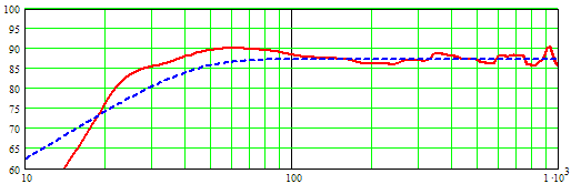

Die Mitteltonschwäche in Holgers Wohnzimmer ist uns seit langem
bekannt und kein Lautsprecher passt zu allen Räumen. -
Interessanter Weise zeigt Christoph in Post 1502, letzter
Schrieb, sehr deutlich den Einfluss unterschiedlicher Bassdrosseln.
Im Wesentlichen wird wohl der Pegel ab ca. 250Hz beeinflusst
und weniger die Filterflanke! Wenn jetzt der TMT oben
Mist baut, wird das natürlich durch die große Spule auch etwas mehr gedrückt. Als Breitband-Fan bin ich da aber weniger empfindlich (geringe Rauigkeit!). Andererseits wird unterhalb von 250Hz der
doch sehr saftige Bass im Verhältnis aufgebläht!
Oder irre ich?:dont_know:

Sssso, also meine BWs sind (zumindest tonal) nun auch fertig (das Finish lege ich ob des momentanen Wetters eher in den Herbst...:D).
3 Anmerkungen:
Die 3 Schalterabstufungen halte ich (wie auch schon von Christoph angedeutet) für ziemlich seeehr eng beieinander. Würde hier auch für größere Unterschiede in den 3 Widerstandswerten plädieren, wobei ich persönlich mit den ~10 Ohm (Stellung "I") gut hinkomme.
Die Bedämpfung passt, wie bereits von Holger erwähnt, so garnicht zu den Bildern. Bei 2 * Bondum800 pro Box bekommt man nicht annähernd das 2. Drittel der line ausgelegt, es reicht lediglich für den Deckel mit rundherum ca. 20 cm und einmal symmetrisch um das "Trennbrett" herum. zur Auskleidung wie auf den Fotos wäre ca. die doppelte Menge von Nöten (Habe hier noch einiges an noch vorhandenem Pyramiden-Schaumstoff benutzt)
Nach wie vor wage ich die These, dass bei der Bedämpfung noch ein wenig Verbesserungspotential liegt (nich' hau'n...), was mich zum 3. Punkt bringt - die Basswidergabe, mein einziger kleiner Wehrmutstropfen. Der Oberbass ist etwas zu schmal, der Tief(st)bass etwas zu dick.
Ansonsten kann ich sagen, "Zisch-Bumm" kann ich keinesfalls nicht bestätigen, im Gegenteil, dat Dingens macht einfach Spass, besonders, wenn die Aufnahmen nicht allzu basslastig sind, z.B. bei Jamiroquai wird's dann schon 'mal arg dicke, Klassik hingegen ist wunnebar:yahoo:.
P.S.: Nicht zu vergessen ist natürlich der Umstand, das echter Tiefbass immer einen Anflug von Bumm (ohne Zisch) hat. Je tiefer es 'runter geht, desto länger dauert halt das Ein- und Ausschwingen und desto "weicher" klingts...
