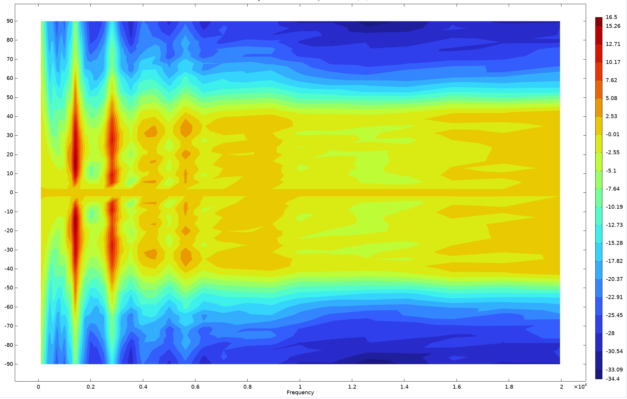

  • 17.09.2023, 12:43
    3eepoint
    Also, versuch nummero Uno. Sphere mit 30/45° Winkel gegenüber einer unendlichen Schallwand und 2 m Durchmesser. Messung in 10m Abstand und linear skaliert auf der x Achse:
    -->Aufbau
    https://www.diy-hifi-forum.eu/forum/...7&d=1694950418
    -->30°
    https://www.diy-hifi-forum.eu/forum/...5&d=1694950418
    -->45°
    https://www.diy-hifi-forum.eu/forum/...6&d=1694950418
    nächster Versuch mit Konischen 45° Horn, kopplung direkt in den PML, Abmessungen wesentlich kleiner:
    -->Aufbau
    https://www.diy-hifi-forum.eu/forum/...4&d=1694950418
    -->Ergebnis
    https://www.diy-hifi-forum.eu/forum/...3&d=1694950418
    Das sieht für mich auf den ersten Blick so aus also würde sich deine Theorie bestätigen. Large compared to Frequency ist ein Muss. Ich werd mir das Kapitel nochmal genauer durchlesen. So ganz stimmen meine Simulationen mit den gezeigten ergebnissen noch nicht überein finde ich.
  • 18.09.2023, 06:02
    Schön, wenn die Theorie bestätigt wird :D
    2m Durchmesser ist natürlich ein Brett, der Konus hat 1,20 m, wenn ich das richtig peile? Wenn der schon ab 600 Hz mehr oder weniger CD macht - ab da sieht das doch gut aus, die Nebenkeulen würde ich erstmal ignorieren - dann sollten doch 60 cm für knapp 1200 Hz gut sein.
  • 18.09.2023, 08:18
    3eepoint
    Yay^^
    Ich hatte auch noch einen Versuch mit Roundover am Hornmund gemacht. Das reduziert die Nebenkulen deutlich. Das wäre ein Punkt, wo man villeicht noch eine Optimierung ansetzen könnte, aber das ist was für später.
    Wir können also festhalten, dass ein Waveformer von planar zu spärisch das gewünschte Ergebnis bringen kann. Stellt sich jetzt nur noch die Frage, wie man das am besten implementiert. Ich hab da schon 1-2 Ideen. Werde nachher mal den Bleistift zur Hand nehmen und versuchen die zu skizzieren.

  • 18.09.2023, 19:19
    Habe ich gerade einen Knick im Gehirn? Wo seht ihr da CD ab 600 Hz? Auf der x-Achse ist doch 10^4 Hz aufgetragen, nicht 10^3 Hz?
  • 18.09.2023, 20:05
    Aargh, nee, der mit dem Knick im Auge bin wohl eher ich :rolleyes:
